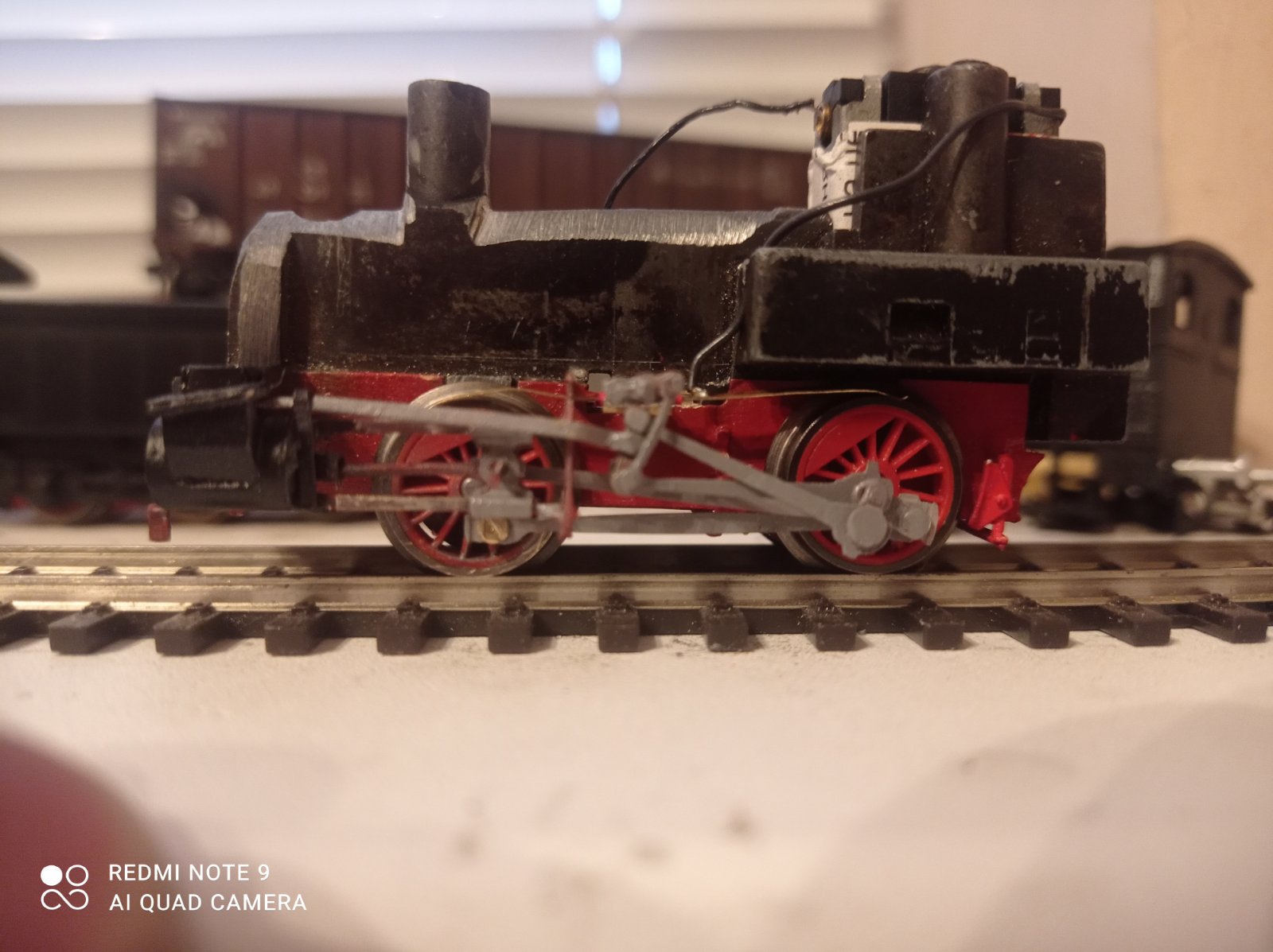

И так, исходное... В кучике это запчасти, а железяка с гиганто маховиком, это предпогаемая трансмиссия (хвала Аллаху не моя).

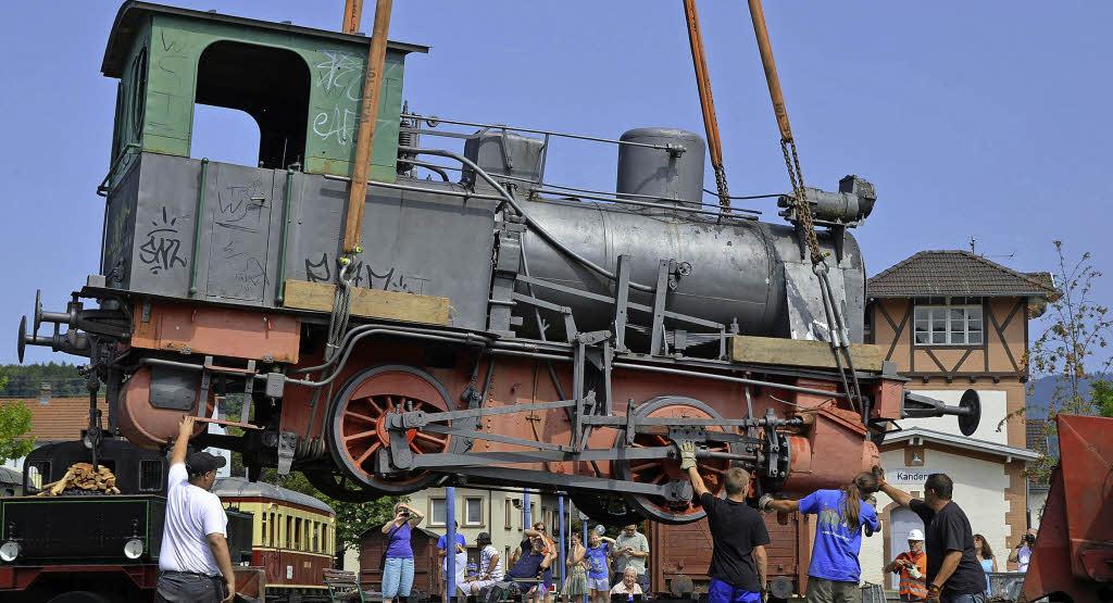

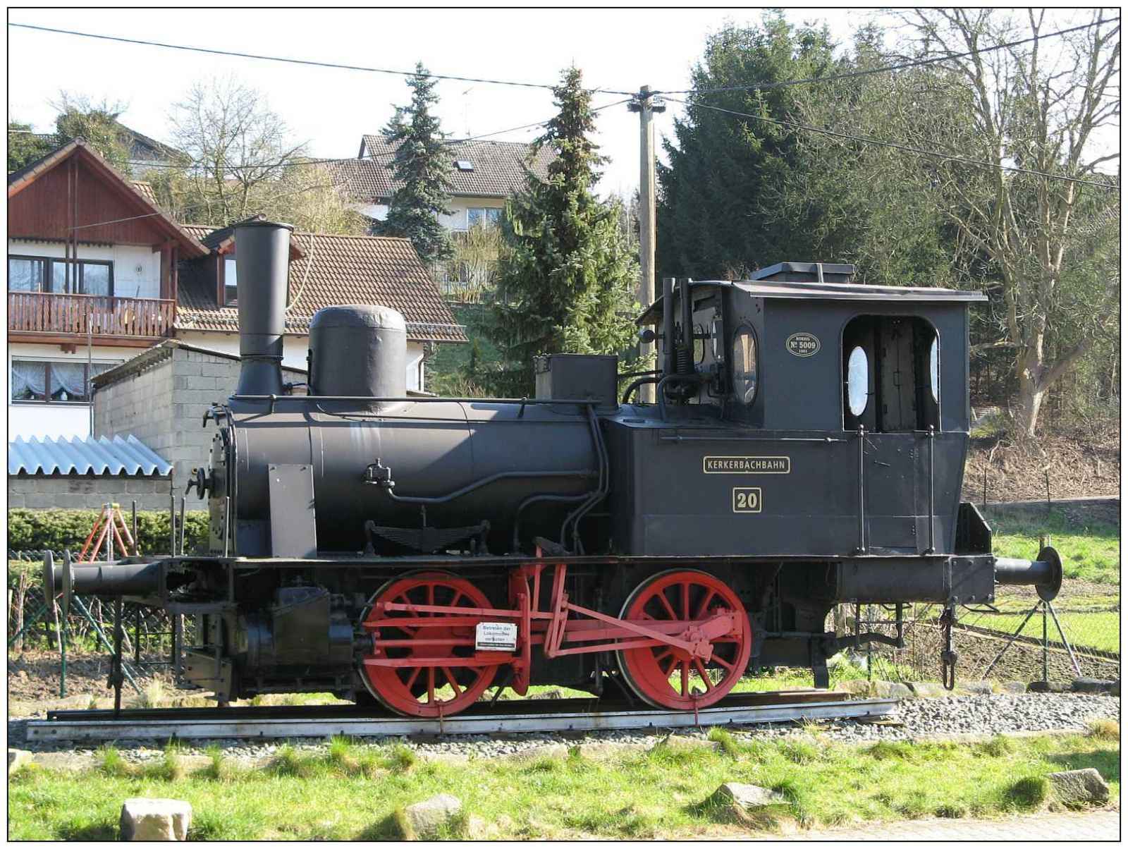

Ну и немного фото самого прототипа...

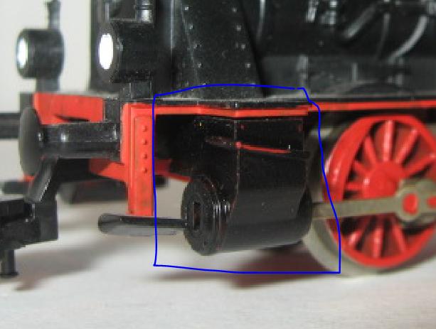

Дело в том, что сам ящик меня не очень беспокоит ибо на некоторых фото присутствуют его следы и могло место быть такое. Меня больше беспокоит, что на всех фото данный паровоз имеет другой ПРМ.

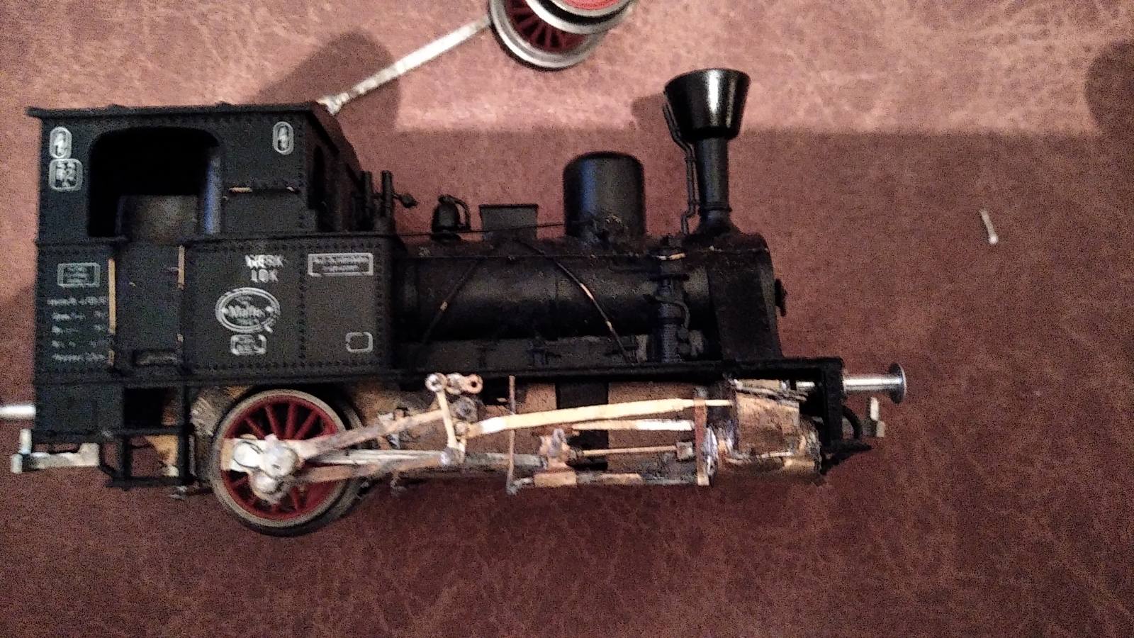

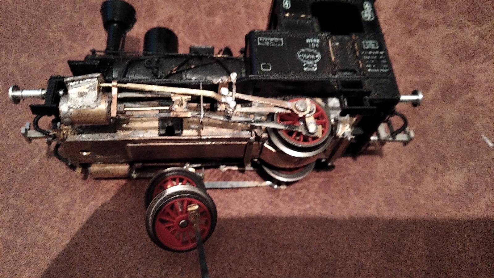

Ну а пока сделал нижнюю часть самого локомотива в замен пластикового мусора. Также пока не понятно с тормозной системой паровоза, там видимо хитрость есть.

Также сделал детали нового прм.

Картер редуктора не сильно низко расположен?Не будет цеплять стрелки и переезды? :roll:
Re: Анна или как делать не нужно
Денис, там микроны но проходит. А вот как оригинальный проходил я даже не знаю. Пластик то толще.

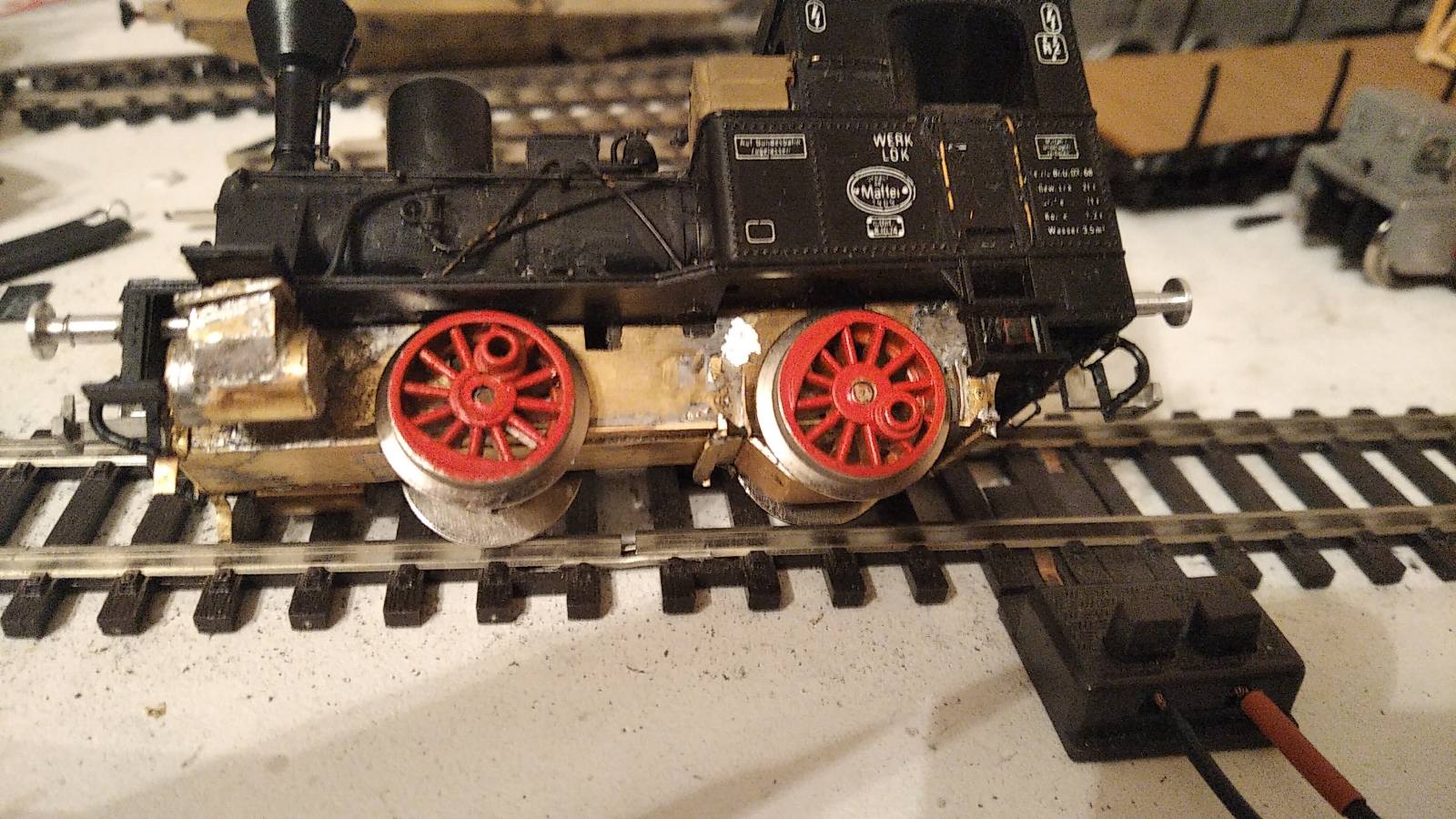

Первая примерка, родной не зашёл прм, сильно грубый.
Продолжаем возню с ПРМ.

Такой ПРМ очень не прост в изготовлении :shock:
Так что желаю выдержки в постройке, а сам буду следить за прогрессом с интересом
Да Вов, нервы помотал он мне, особенно подгонка всего, чтобы работало и не клинило, а особенно тяжело давались микро шайбочки, которые не дают деталям соскакивать со своих валов, а также их изготовление, по сути 50 процентов мелочи делаешь по два раза, то улетают то заливаются припоем и становятся не пригодными.
Также сильно не понравились колеса родные, заменил на идентичные но более тонкие и ажурные от Piko G7.1
