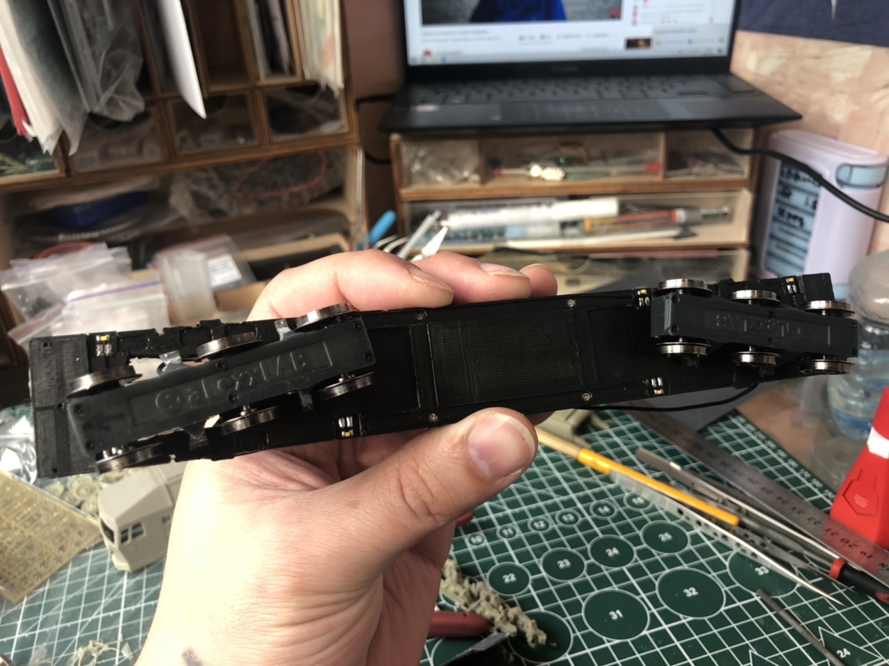

Можно ли несколько крупных фоток ходовой части? уж сильно интересно на неё поподробнее поглазеть... :roll: :geek:
Сегодня сделаю или днем или ночью.., ща начал боковины телег собирать, пришлось крышку снять с тележки, что б подогнать под нее боковины,
Пофоткал ходовку, если есть еще какие то пожелани, могу еще пофоткать..
Она у меня в максимальной комплектации, я даже не помню все функции)) отдельно включается прожектор от бф, кстати бф у меня горизонтальные будут.., прожектор ярко/тускло, свет в кабине, подсветка экипажной части, движение по неправильному пути и тд, не помню..
Кузов на нее одевается так же на защелки, как и у стенда, очень удобно и плотно садится, мне понравилась очень, наверное лучшая ходовка у Саши на мой взгляд

спасибище большое за фотки :!: 8-) .. интересно и познавательно 8-) :roll: ..

Степан, спасибо за фото.
Многочисленный электронный "фарш" вижу, но честно говоря смущает внешний вид. Почему она полосками, это что, печать на 3Д-принтере? Что у нее с балластом?
Также настораживают отверстия под крепежные винты в самых углах корпуса редуктора.
Я так понимаю, корпус редуктора тоже смола/3Д печать? Оно переживет больше пары раскручиваний? А то уголок уже кажется "поплыл"...

Muton писав:..Я так понимаю, корпус редуктора тоже смола/3Д печать?...
Видно что корпус редуктора сделан уже из какого то другого материала... стенки то тонкие там...напечатанная деталь такой формы просто рассыпется сразу... а вообще инжиниринг заложенный в ходовку мне очень нравится :!: 8-) ...

Barbosa_ писав: Видно что корпус редуктора сделан уже из какого то другого материала... стенки то тонкие там...напечатанная деталь такой формы просто рассыпется сразу... а вообще инжиниринг заложенный в ходовку мне очень нравится :!: 8-) ...
Если корпус смоляной, то винты в углах тоже не очень хорошая тема. А что именно тебе в инжиниринге так понравилось?
Впрочем, интерес скорее теоретический. Была мысль на ВЛ80с заказать, но с учетом того что наши парни уже больше года ждут свои ходовки, не решился. После ваших фотографий сомнений стало еще больше.
Да, полосатость изза 3д печати.., но все прочно. корпуса редуктора так же печать но на фотополимерном принтере и да они очень хрупкие.. если снимать крышку, то нужно очень аккуратно закручивать винты.., может легко треснуть отломиться краешек.. вы верно подметили, на некоторых отверстиях есть сколы, видно когда еще Саша закручивал их.. в качестве груза, бак заполненный дробью и залит смолой.. Ходовка довольно таки тяжелая, больше 400 грамм вроде
