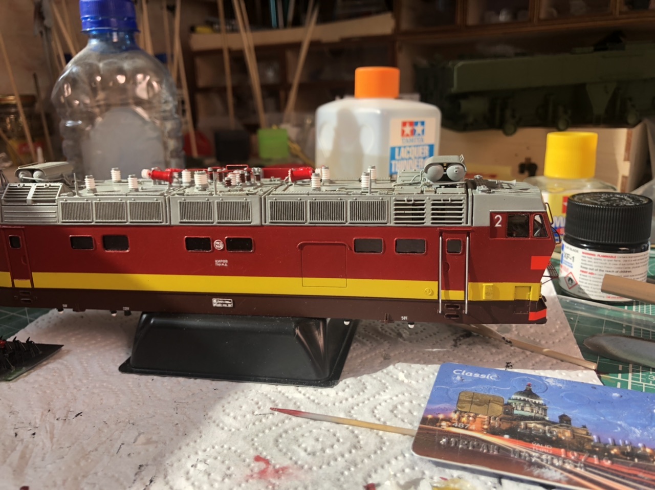

Всем привет, с одобрения и рекомендации Сергея, решил и я показать стройку кита ЧС7.
Посмотрел названия тем, ЧС7 от «рукажопа»(ныне переименованная), «раздолбайская сборка» ВЛ80 - долго думал как же назвать свою тему.. думал даже назвать сборка раздолбая рукажопа..) Но все таки решил назвать просто.. Сборка ЧС7.
Опыта сборки локомотивов, можно сказать что нет, собрал кит ТЭП60 от RTM, ТГМ23 от этой же конторы и еще не дособирал ЧС4т от Вадима Калиманова (жду ходовку, кит покрашен).
Предисловие...
ЖД моделизмом начал заниматься полтора года назад, то есть, съездил посмотрел на макет на Рижский вокзал и загорелось.. Купил себе стартовую железную дорогу от Roco, потом купил тепловоз ЧМЭ3 от Piko и понеслось) первый кит ТЭП60 начал собирать в феврале этого года и закончил покраску летом..
Когда где то уже и не помню дали ссылку на ЧС7 Сергея, качество очень понравилось (хотелось бы собрать и покрасить хорошо, так сказать не упасть в грязь лицом), чуть ли не сразу написал ему и попросил продать кит. Киты Сергей сказал не продает, но сделал исключение)
...Прошел год и вот кит у меня, под чутким руководством и идеальной инструкцией в режиме онлайн времени под руководством Сергея, началась сборка электровоза)

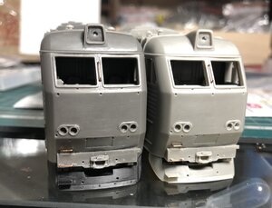

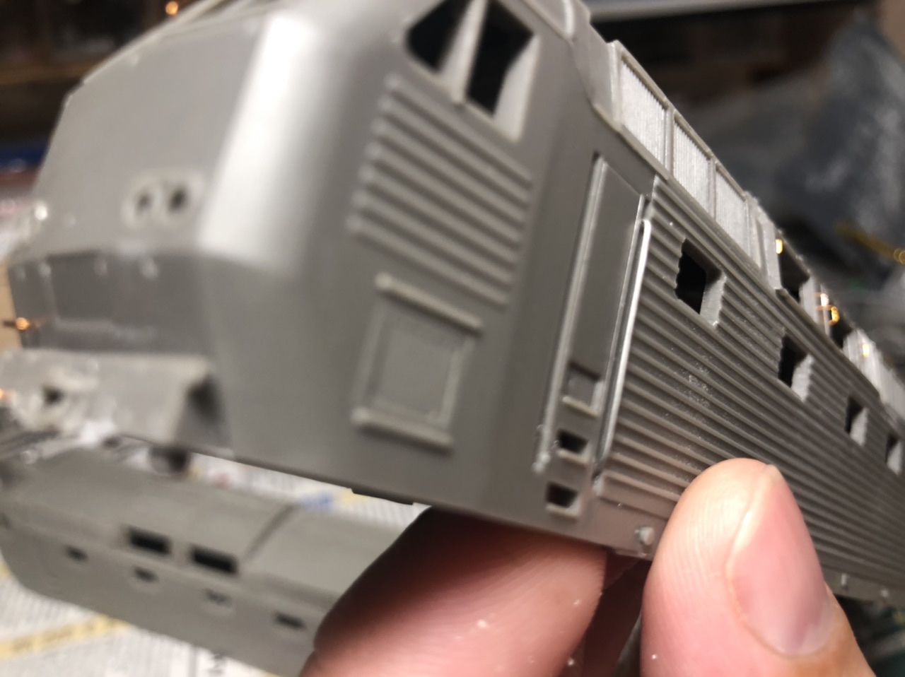

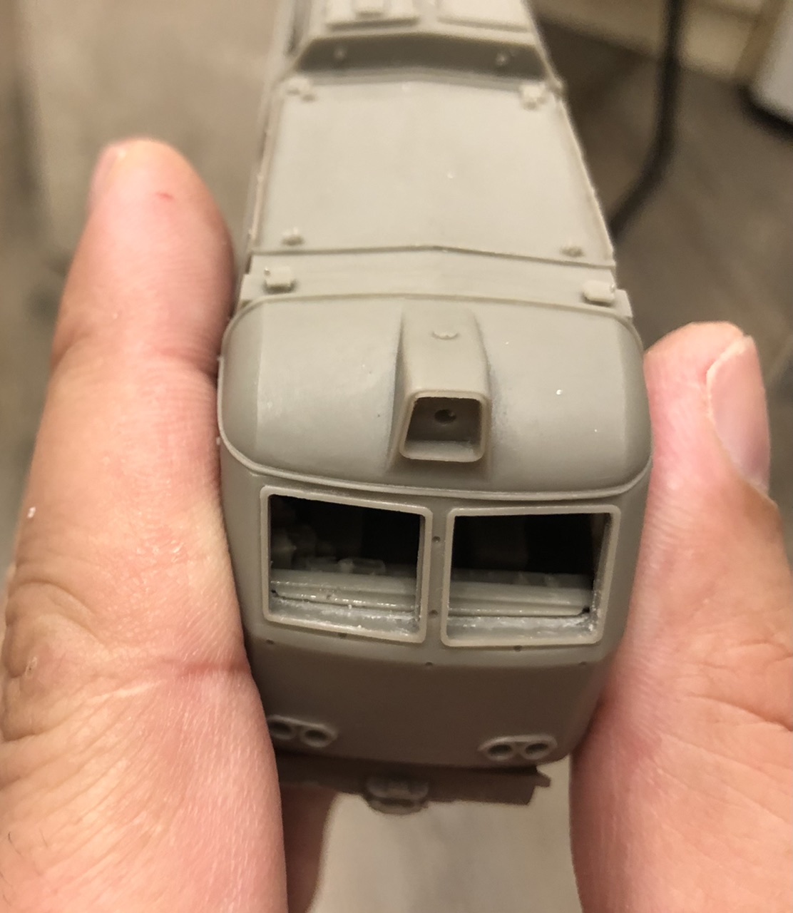

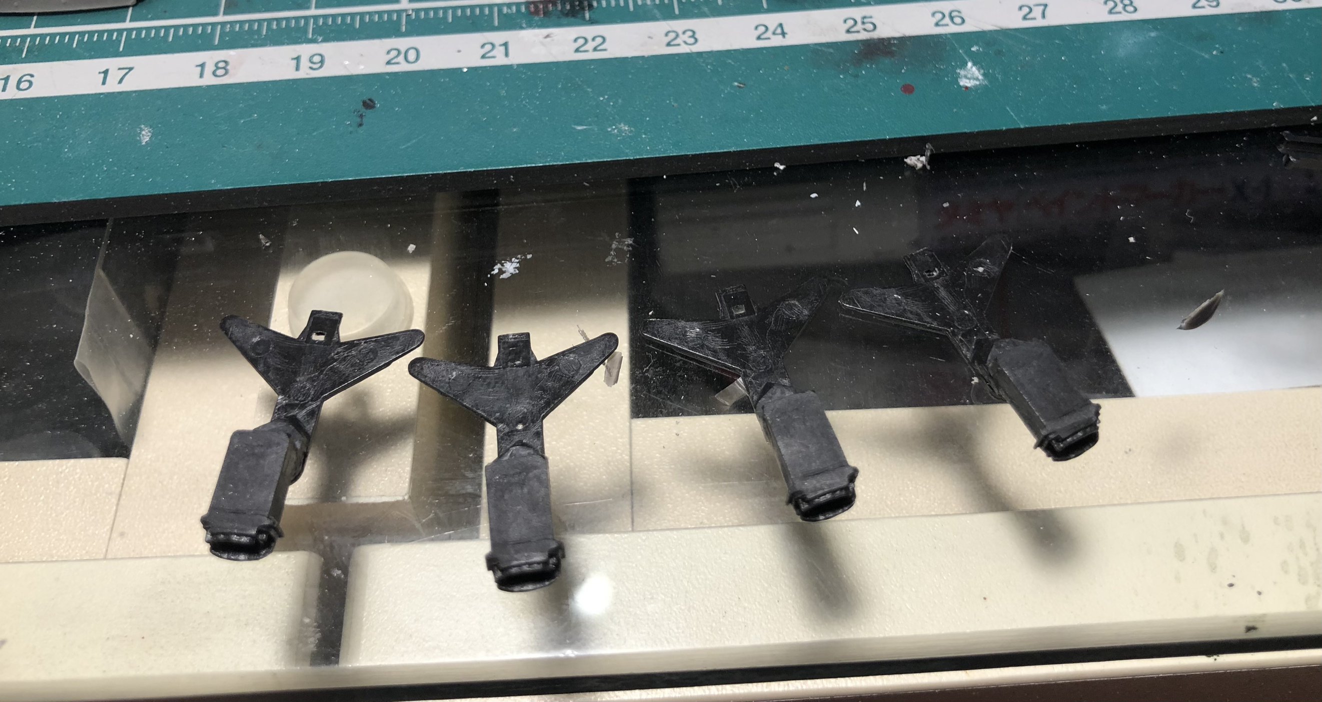

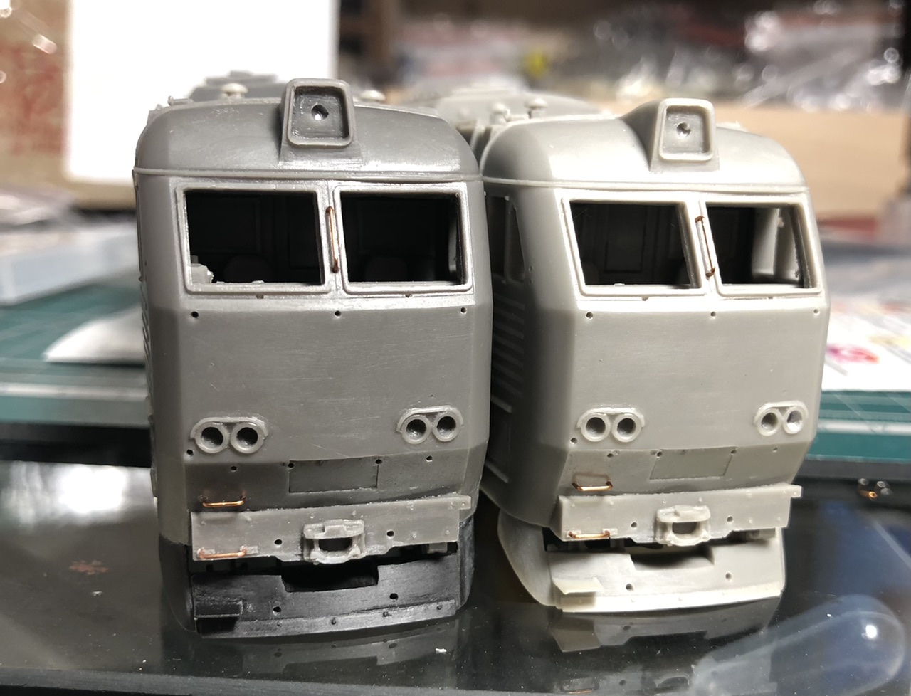

Сборка «начало»

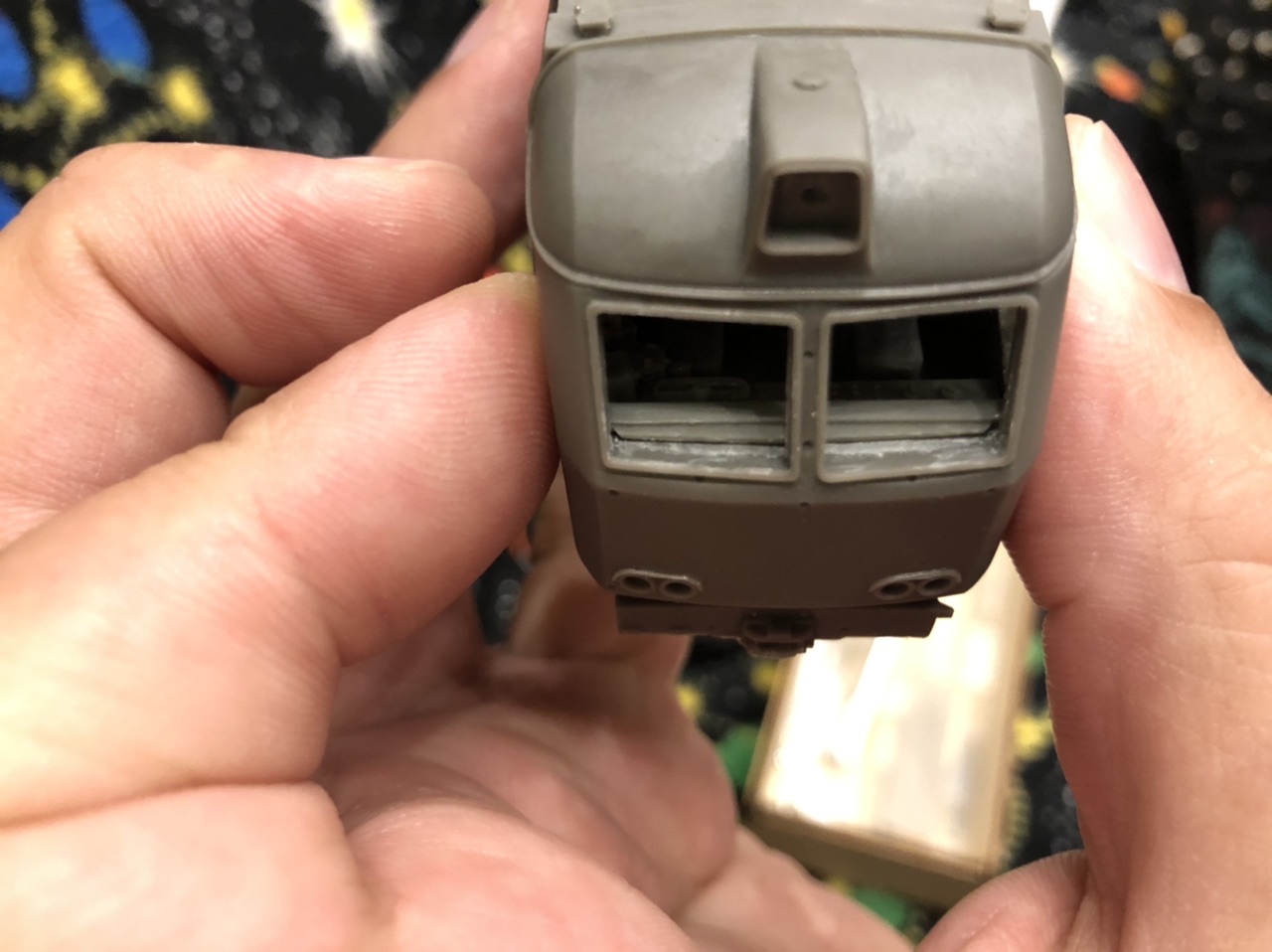

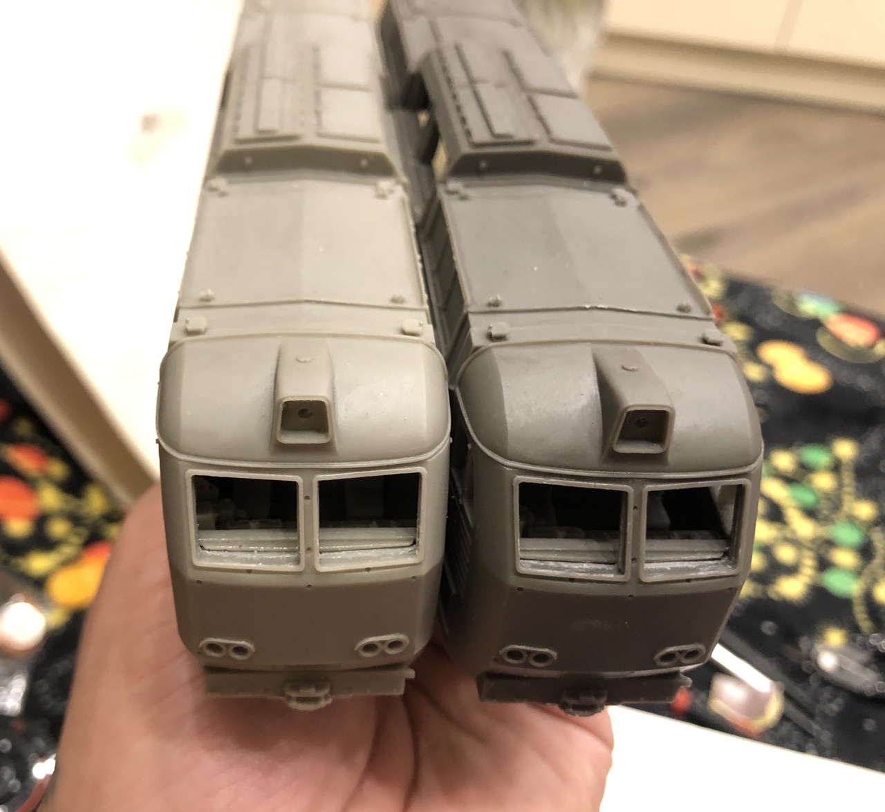

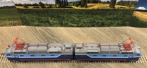

Первым делом был удален облой и небольшие части (литников), подогнаны кабины, зачищены тормозные колодки и жалюзи..
За качество фото сразу прошу прощения..

Сборка «начало»

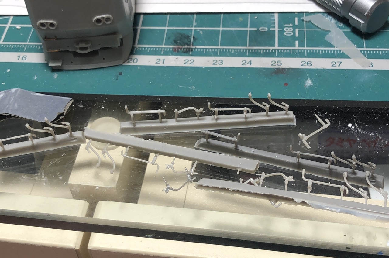

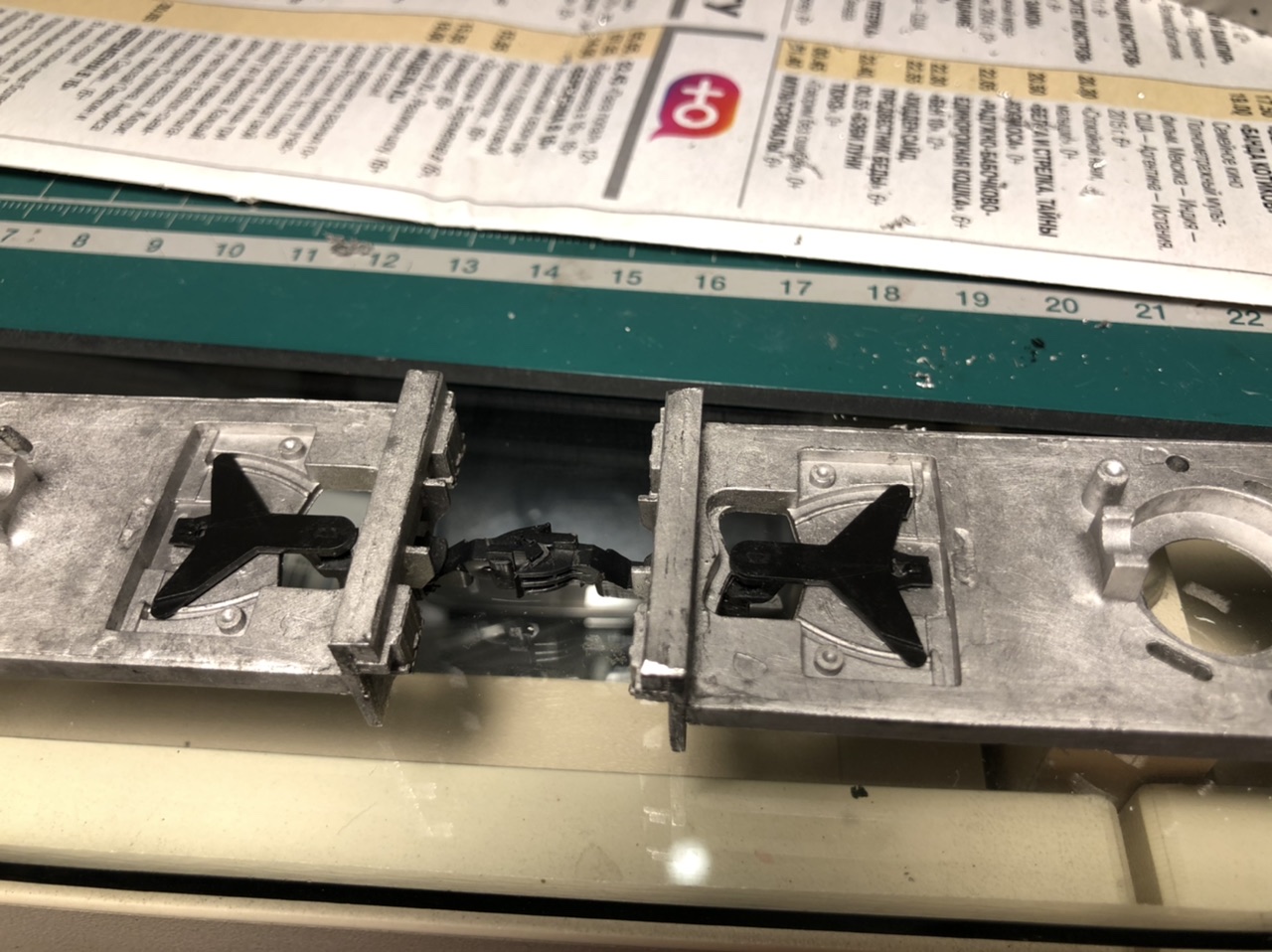

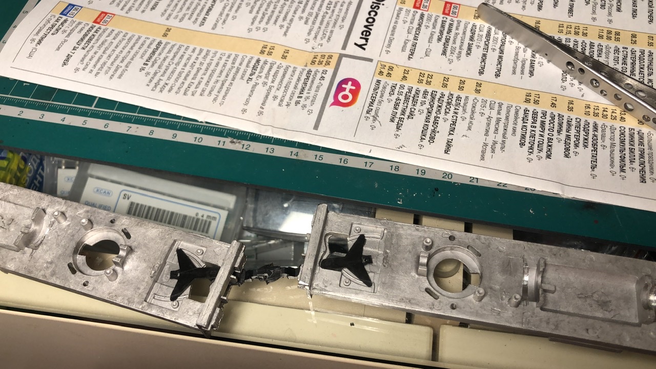

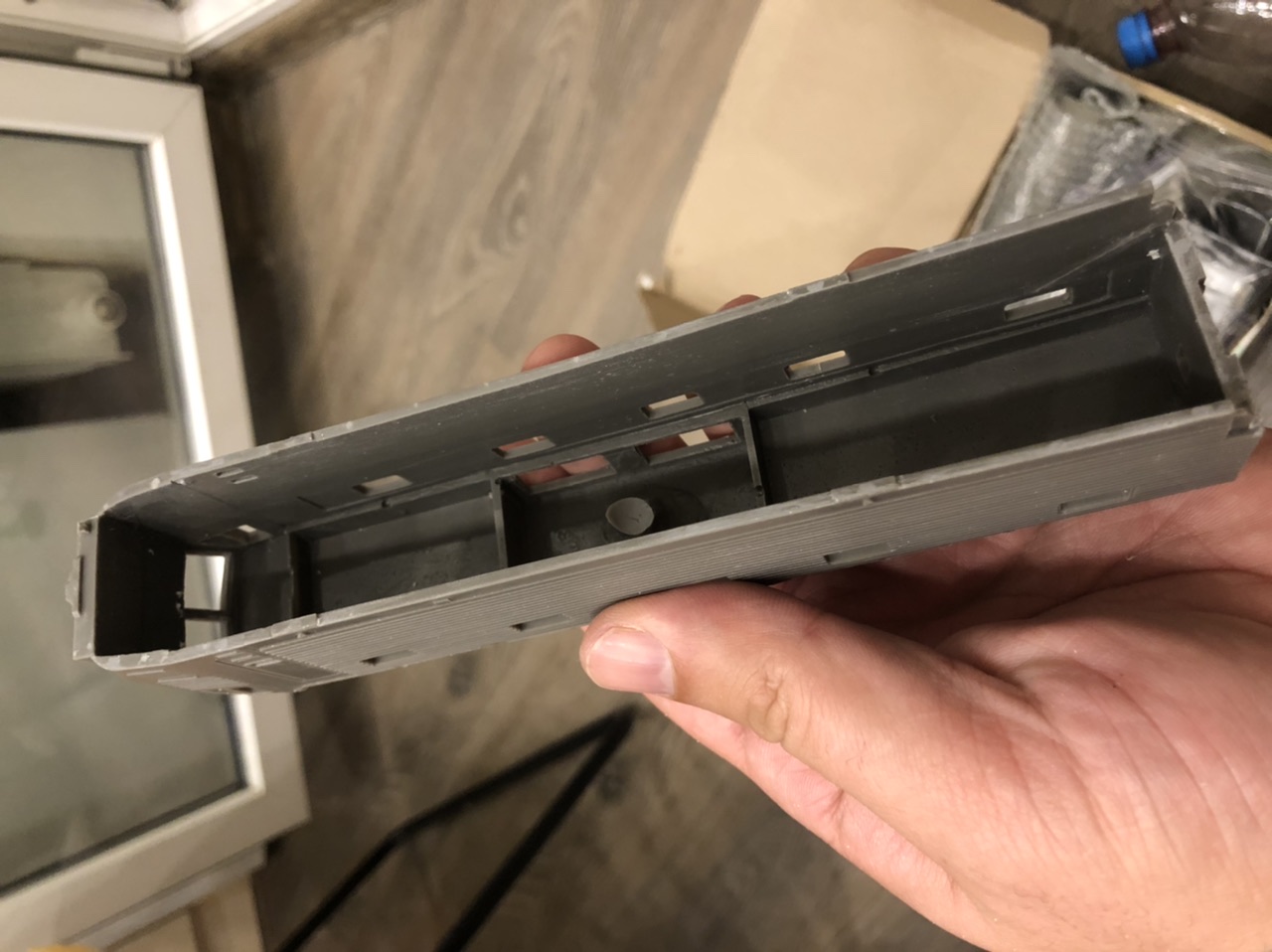

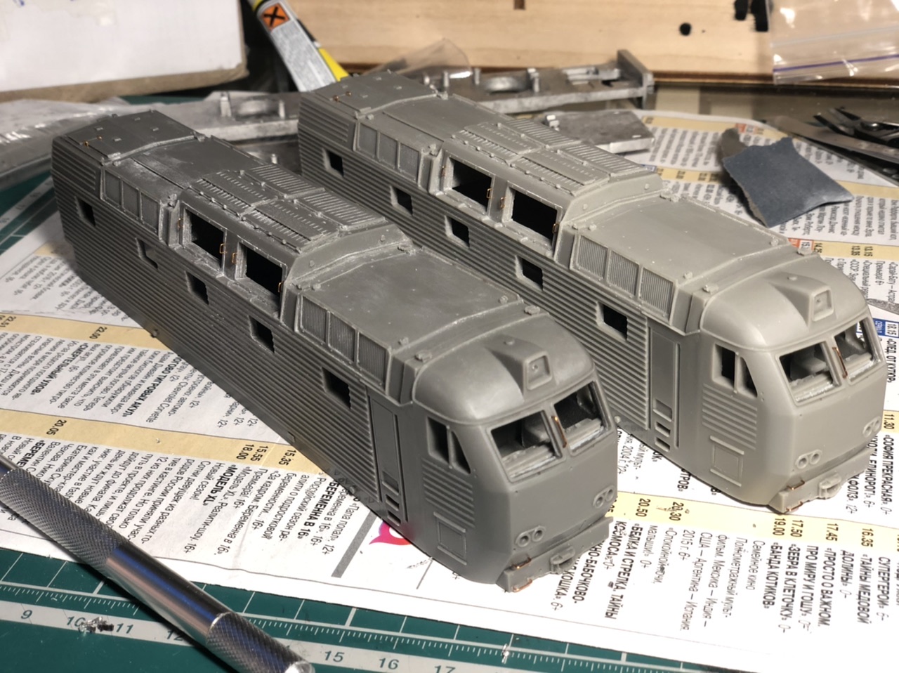

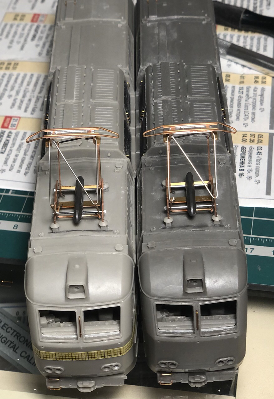

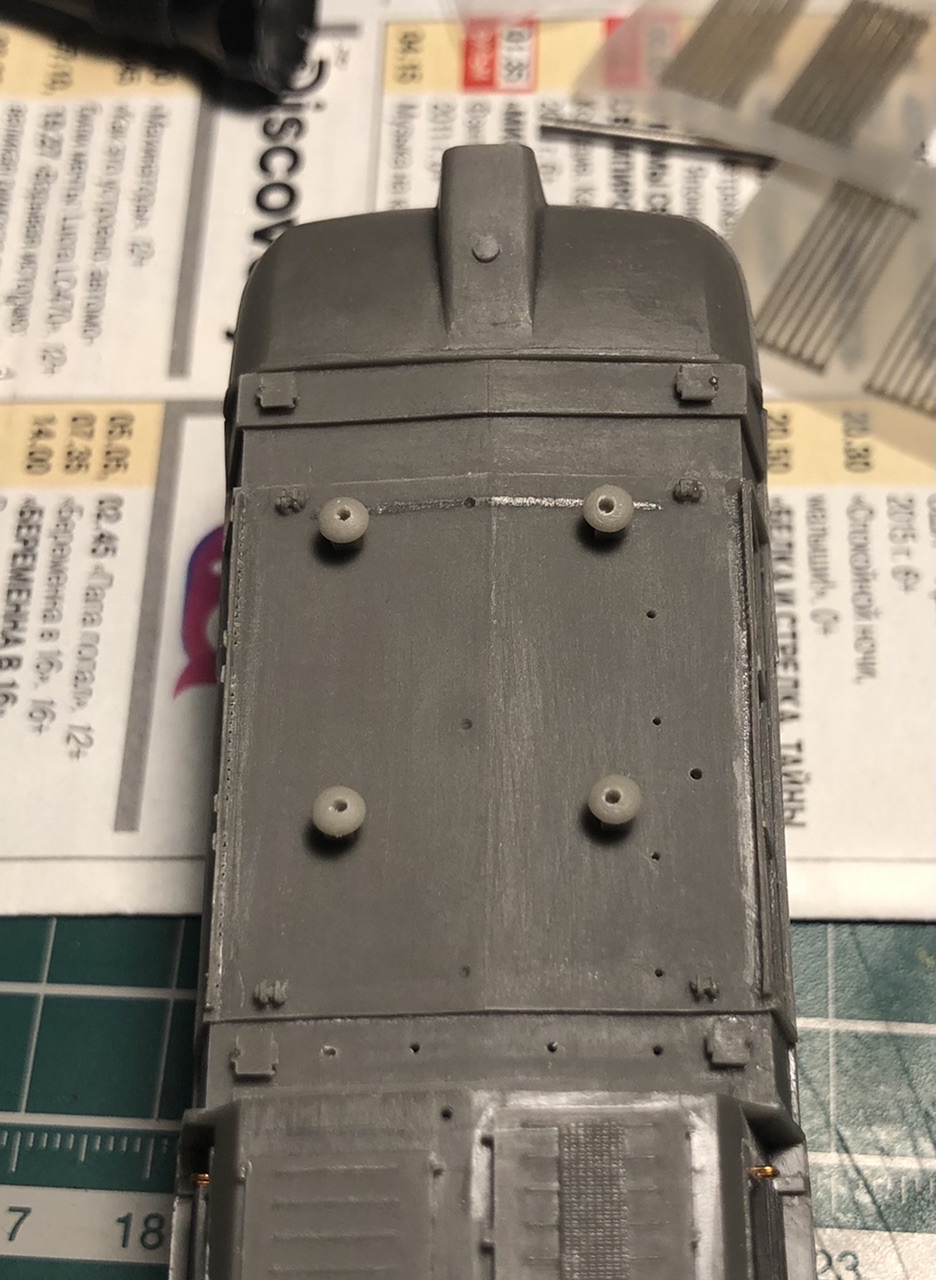

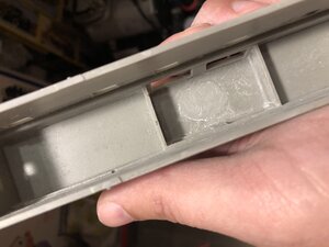

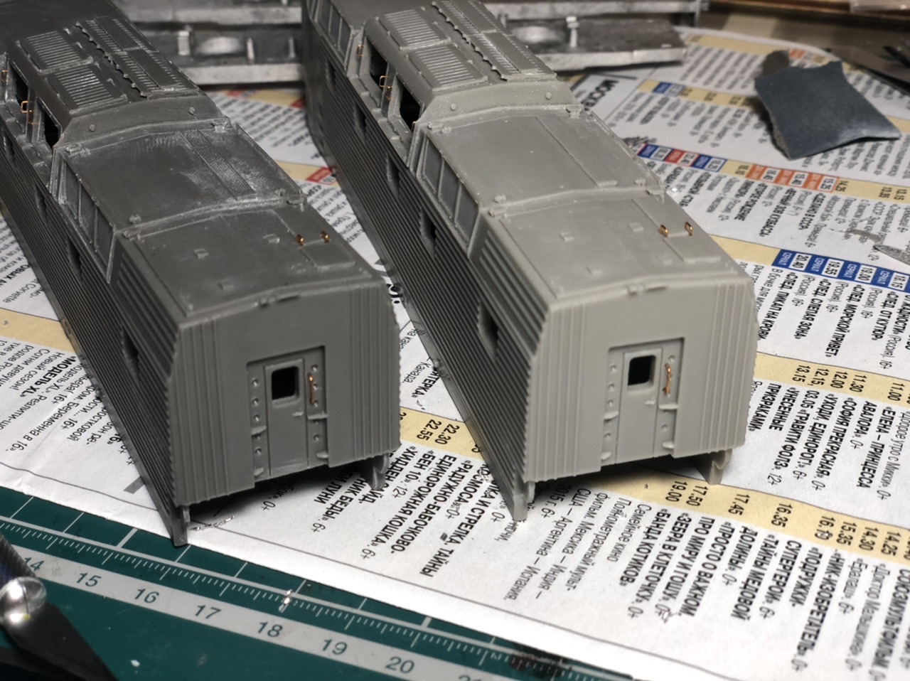

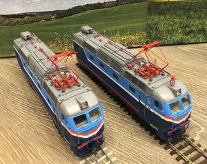

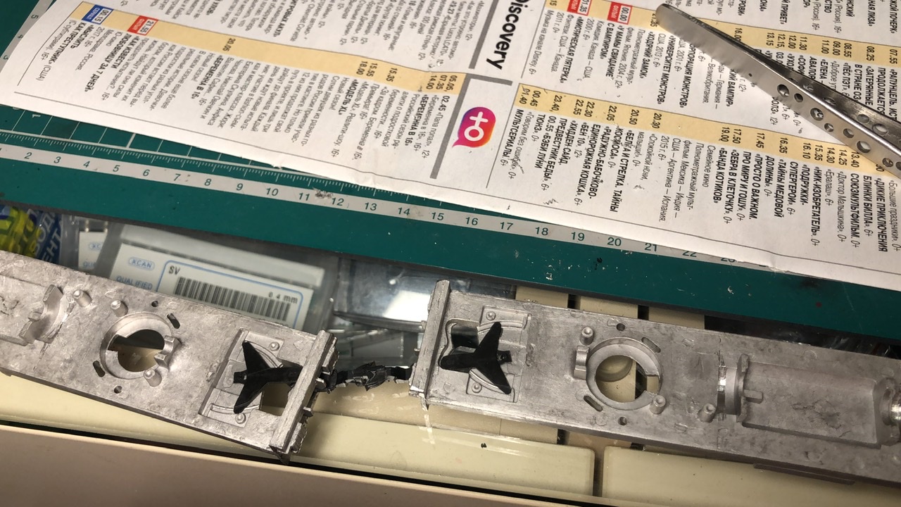

Далее..

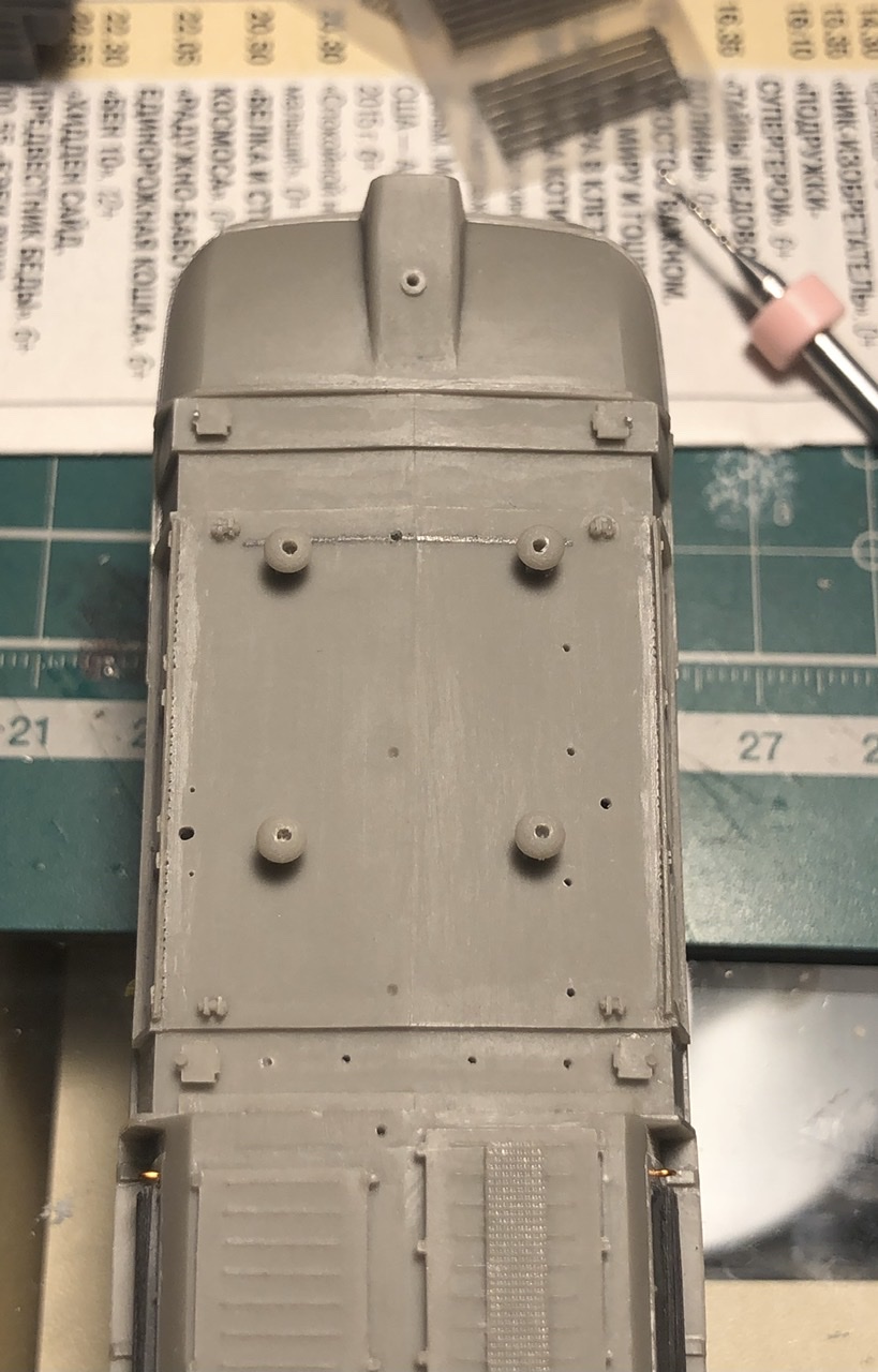

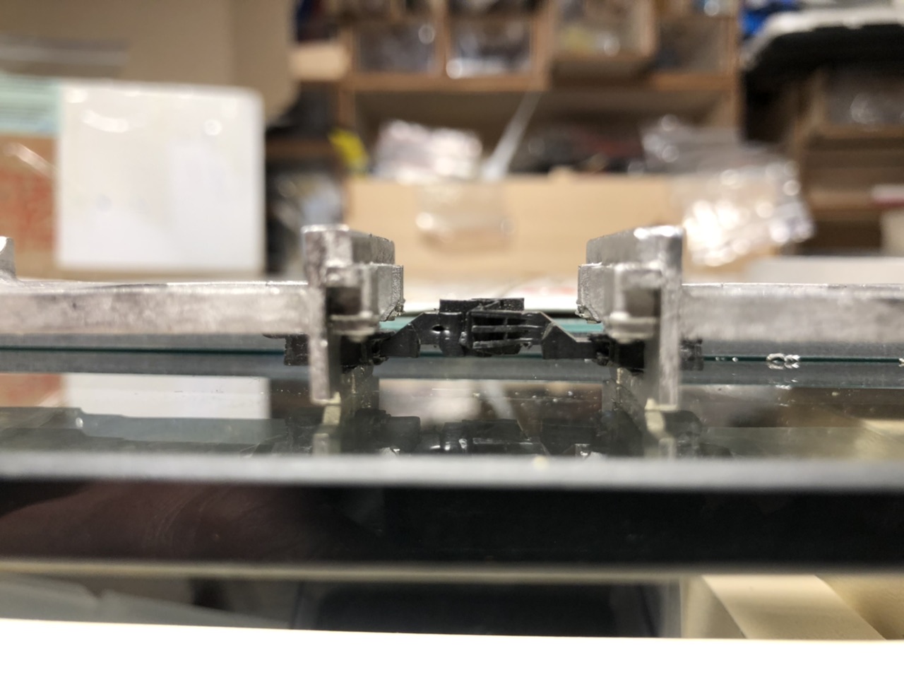

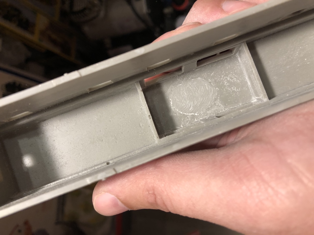

В металлической раме были прорезаны «проемы, отверстия» под нем шахты ну т соответственно примерены.

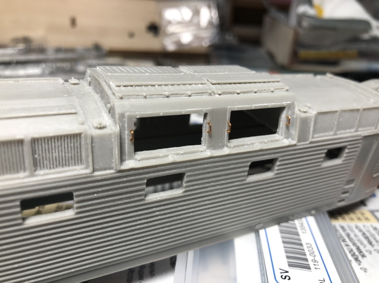

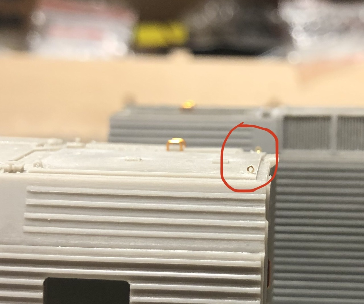

Так же на обоих кузовах просверлены все отверстия, кроме БФ и прожекторов, жду сверла нужного диаметра. Некоторые поручни были сразу вклеены.., поручни в кабины просто примерены, что бы посмотреть правильно ли просверлил отверстия..
Так же в задних частях кузова были вклеены проушены, оставшиеся от ТЭП60, т.к. в ките они были надломаны..
*Фотки как то криво вставляются не в хронологическом порядке.. ну да ладно)

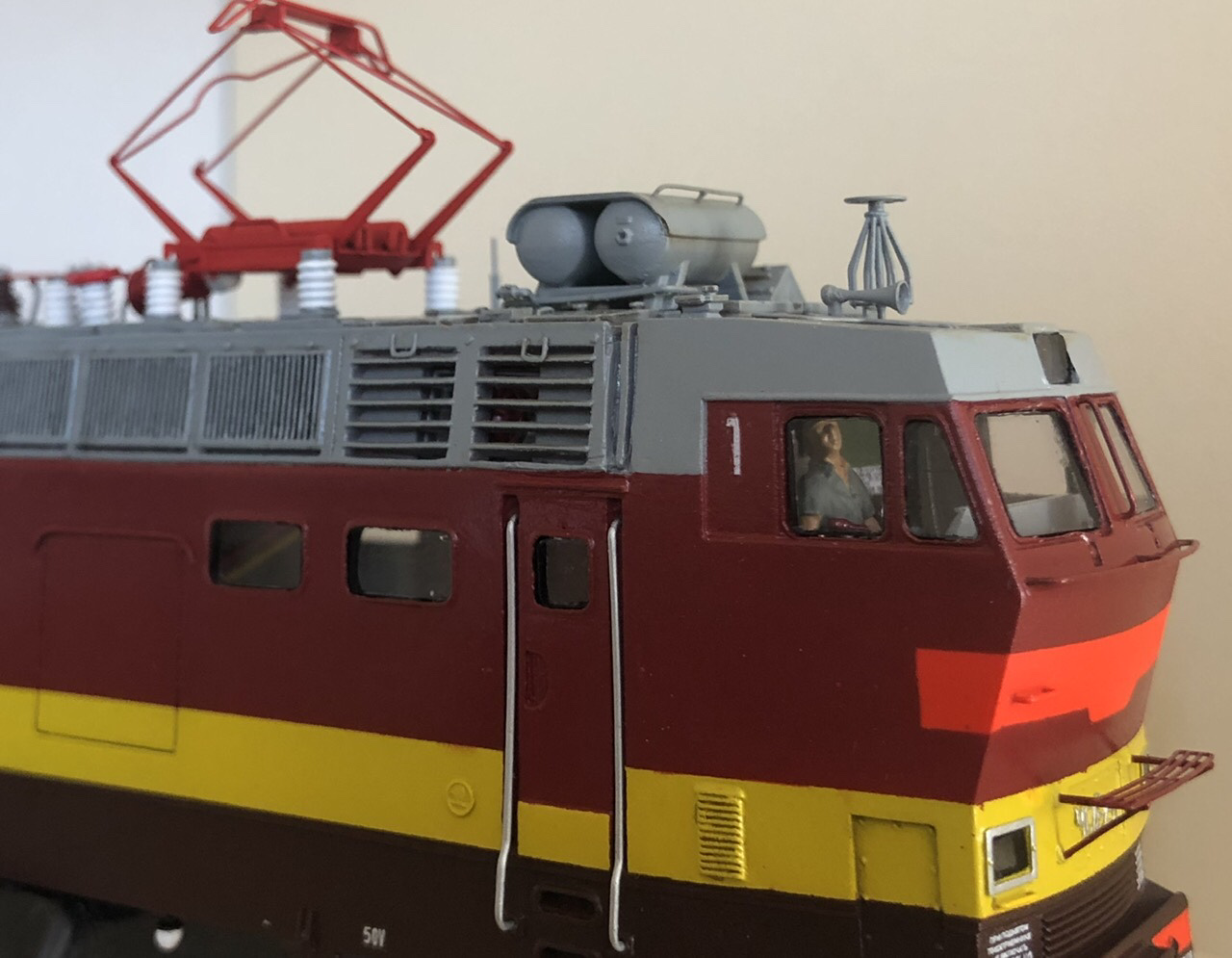

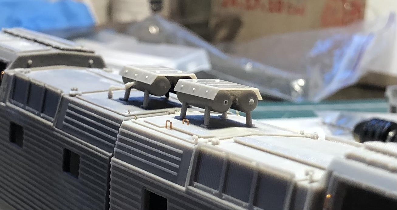

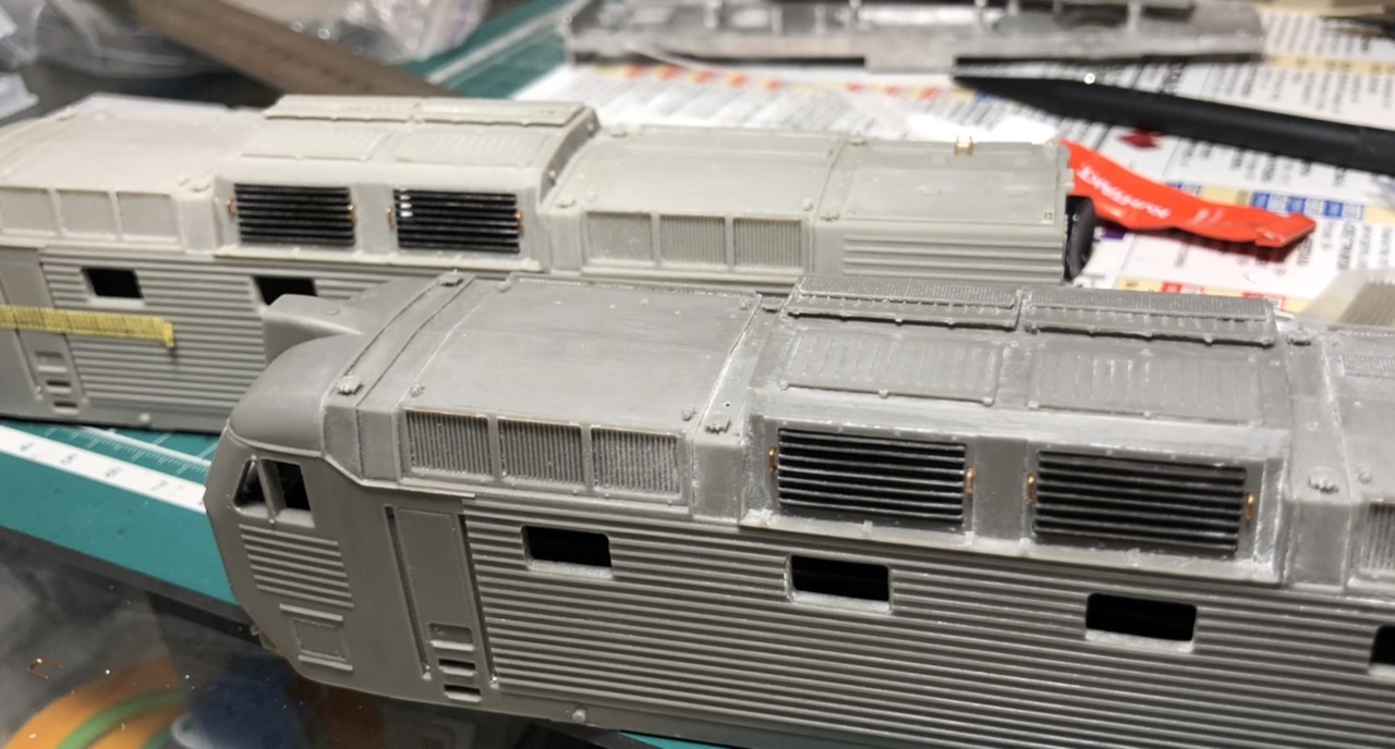

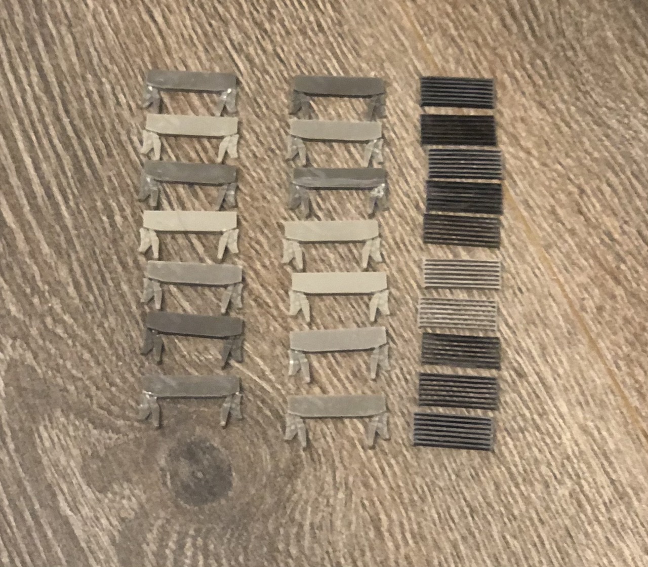

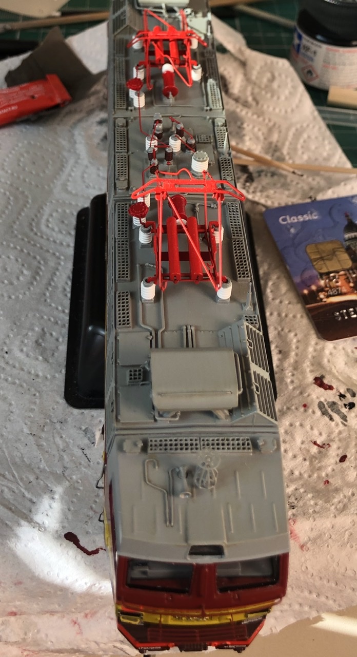

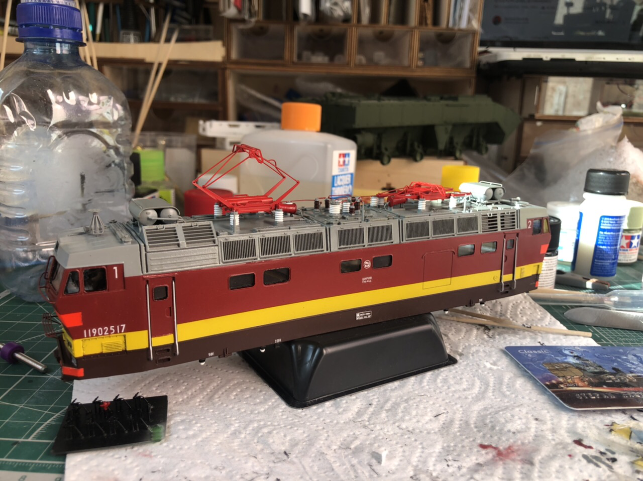

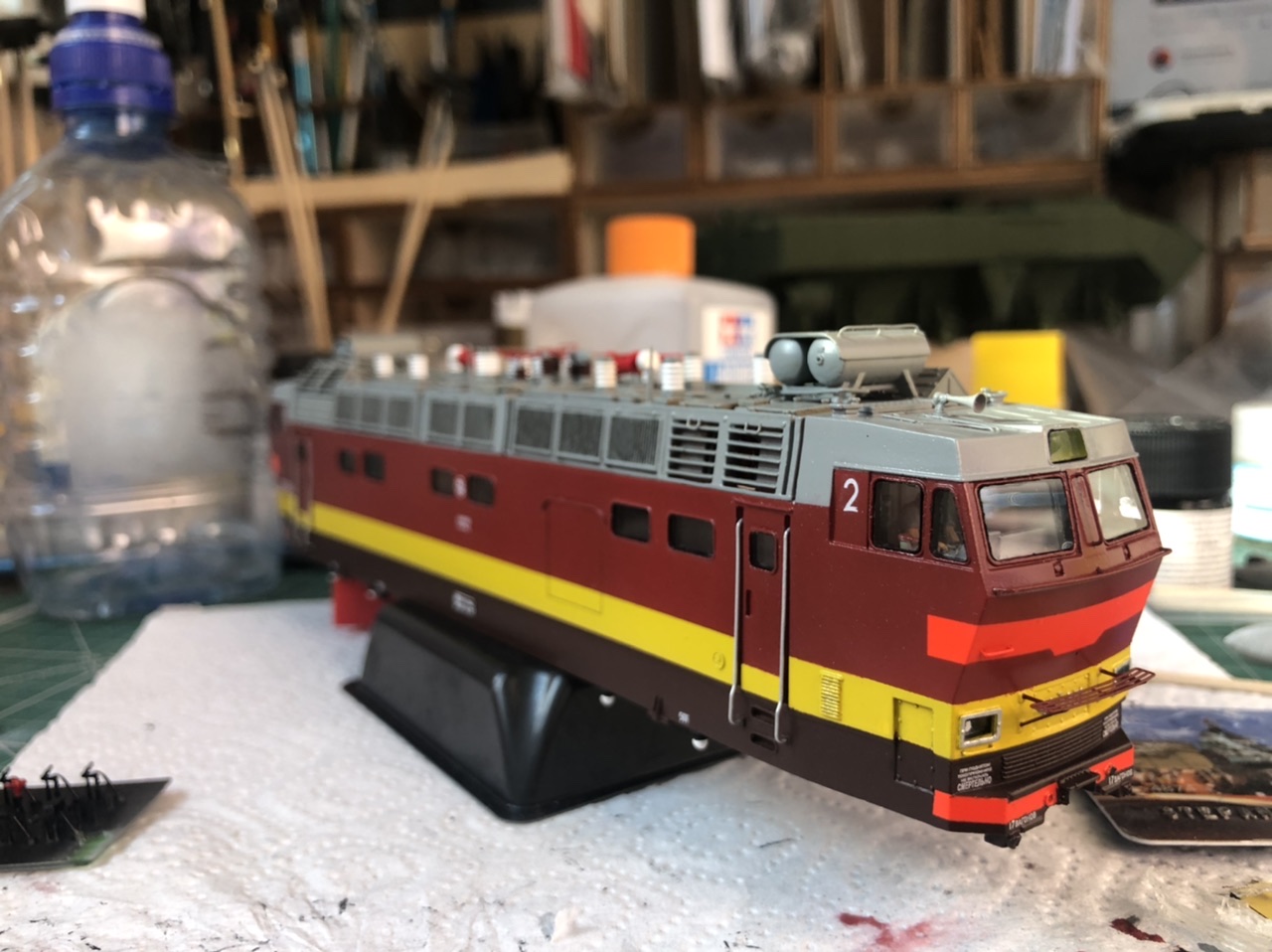

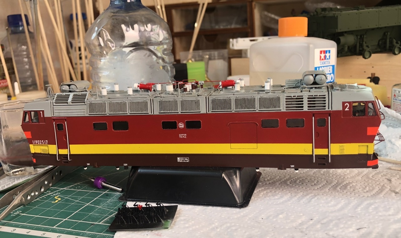

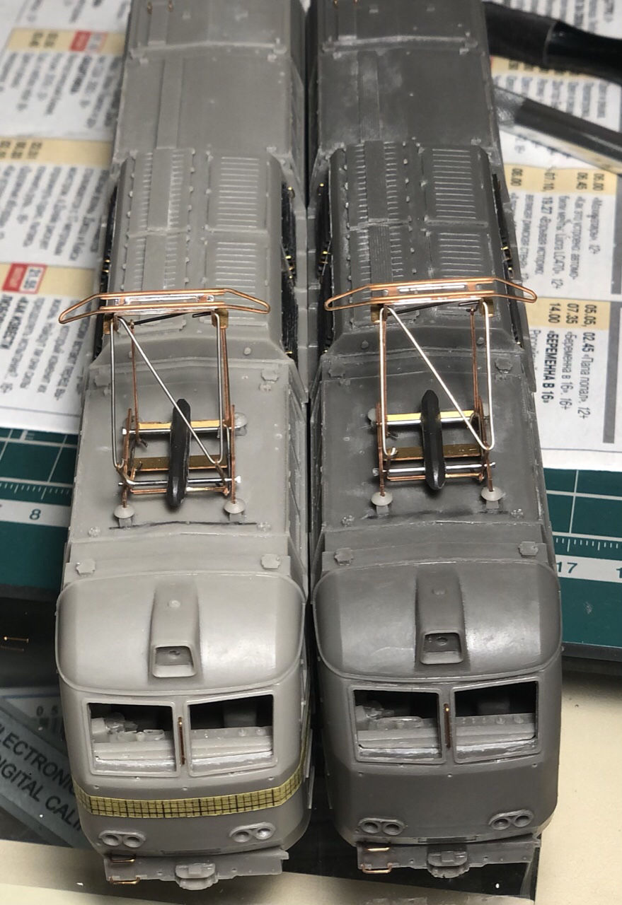

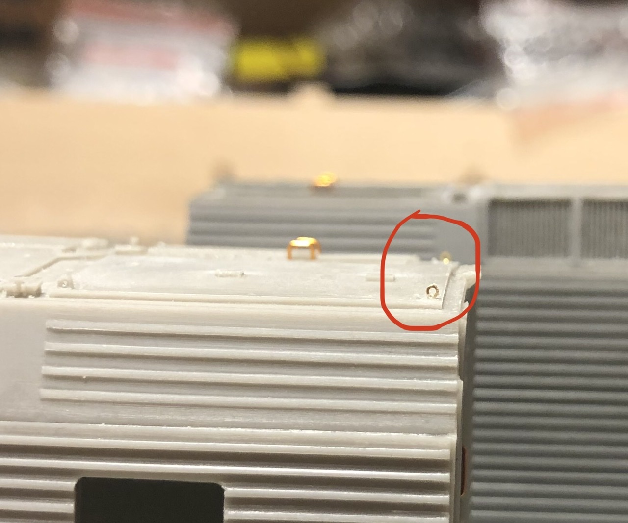

Ну и еще одно сообщение о проделанной работе.. стройка идет медленно из-за нехватки времени..

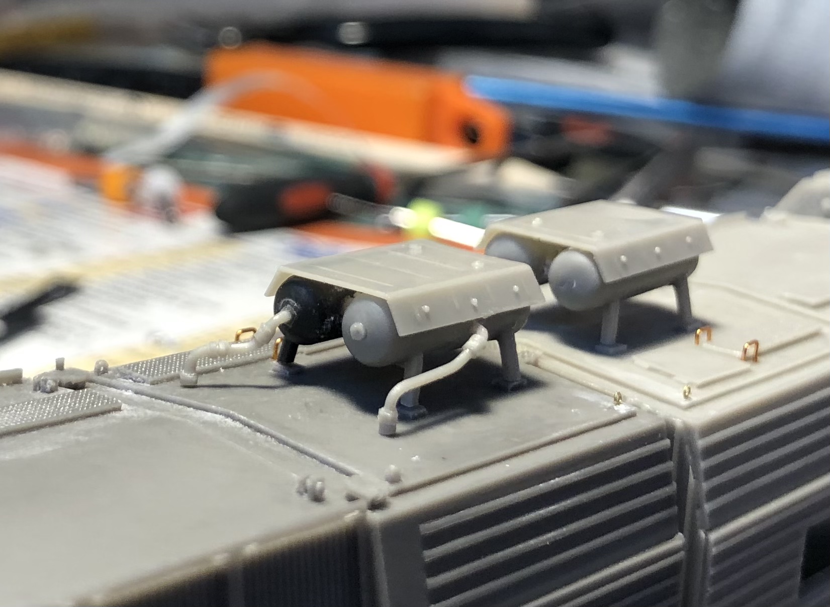

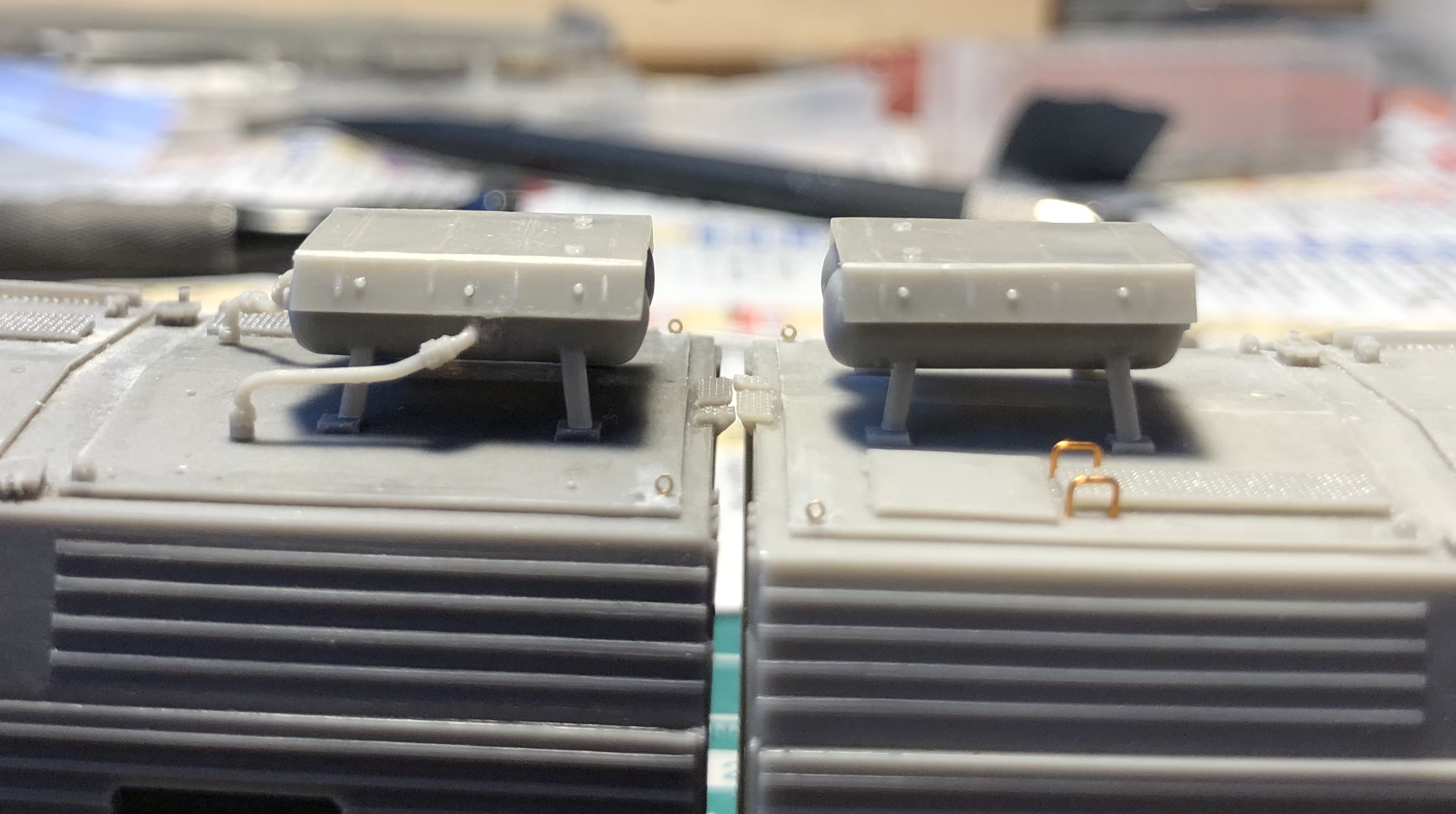

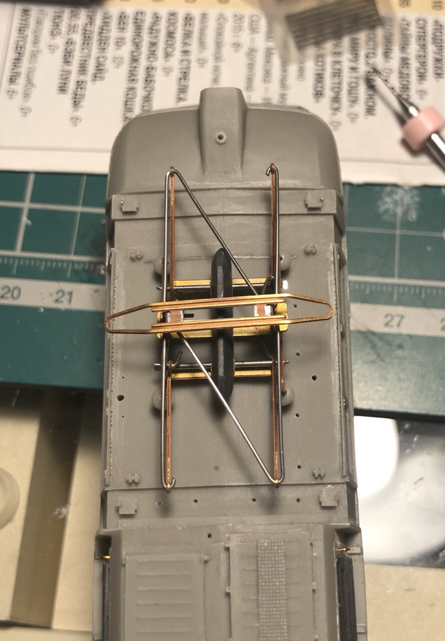

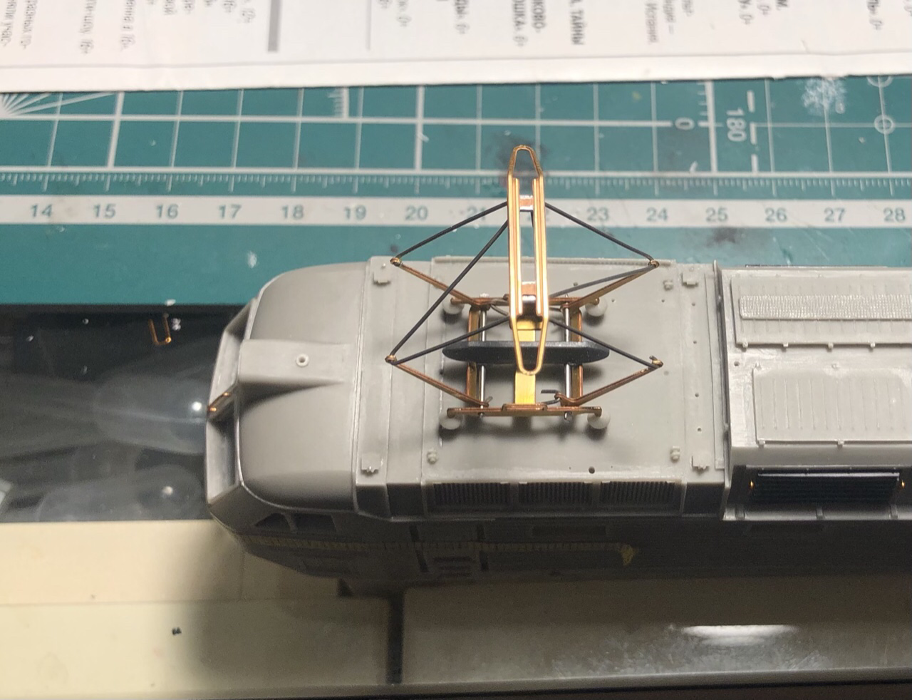

Далее были подогнаны ресиверы, естественно в первый раз криво косо, Сергей сказал переделывай... и подсказал как, вроде стало все ровно)
Потом вклеил жалюзи, приклеил изоляторы под пантографы ( все получилось с первого раза
) ну и приклеил метельники, вроде тоже все ок..

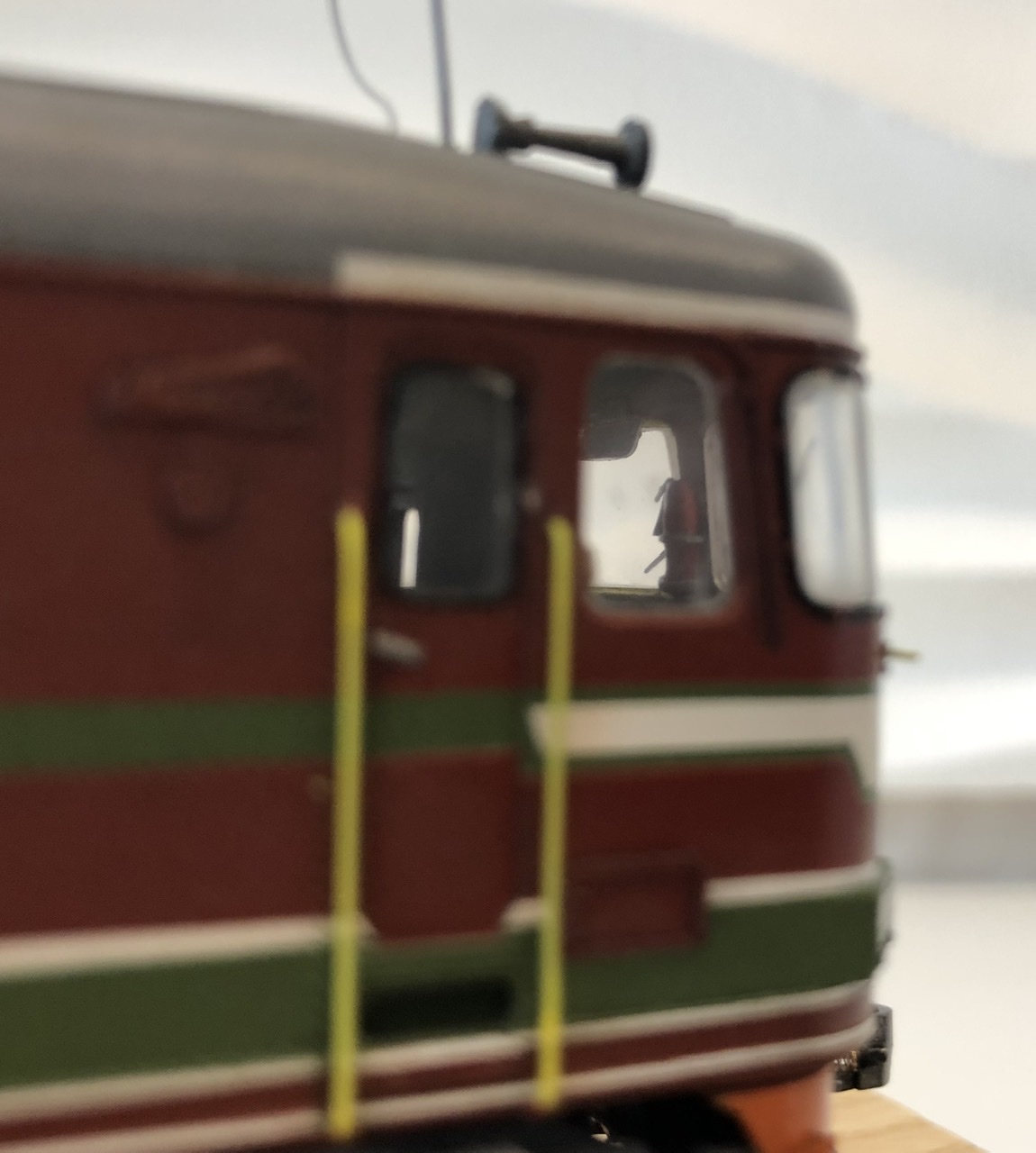

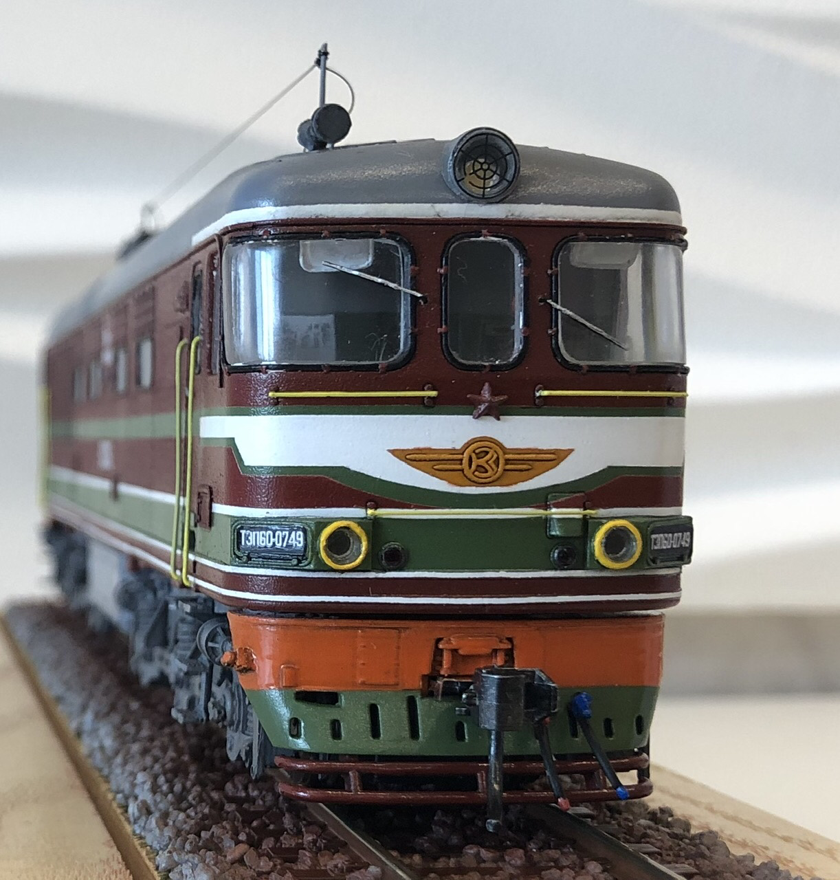

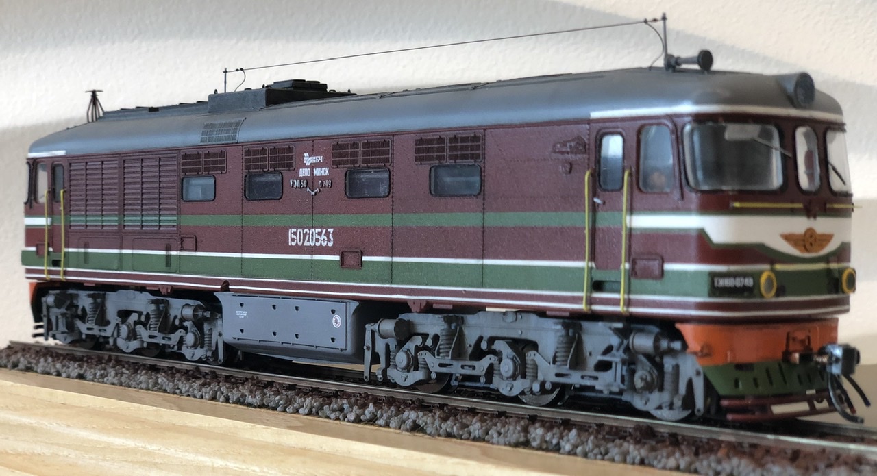

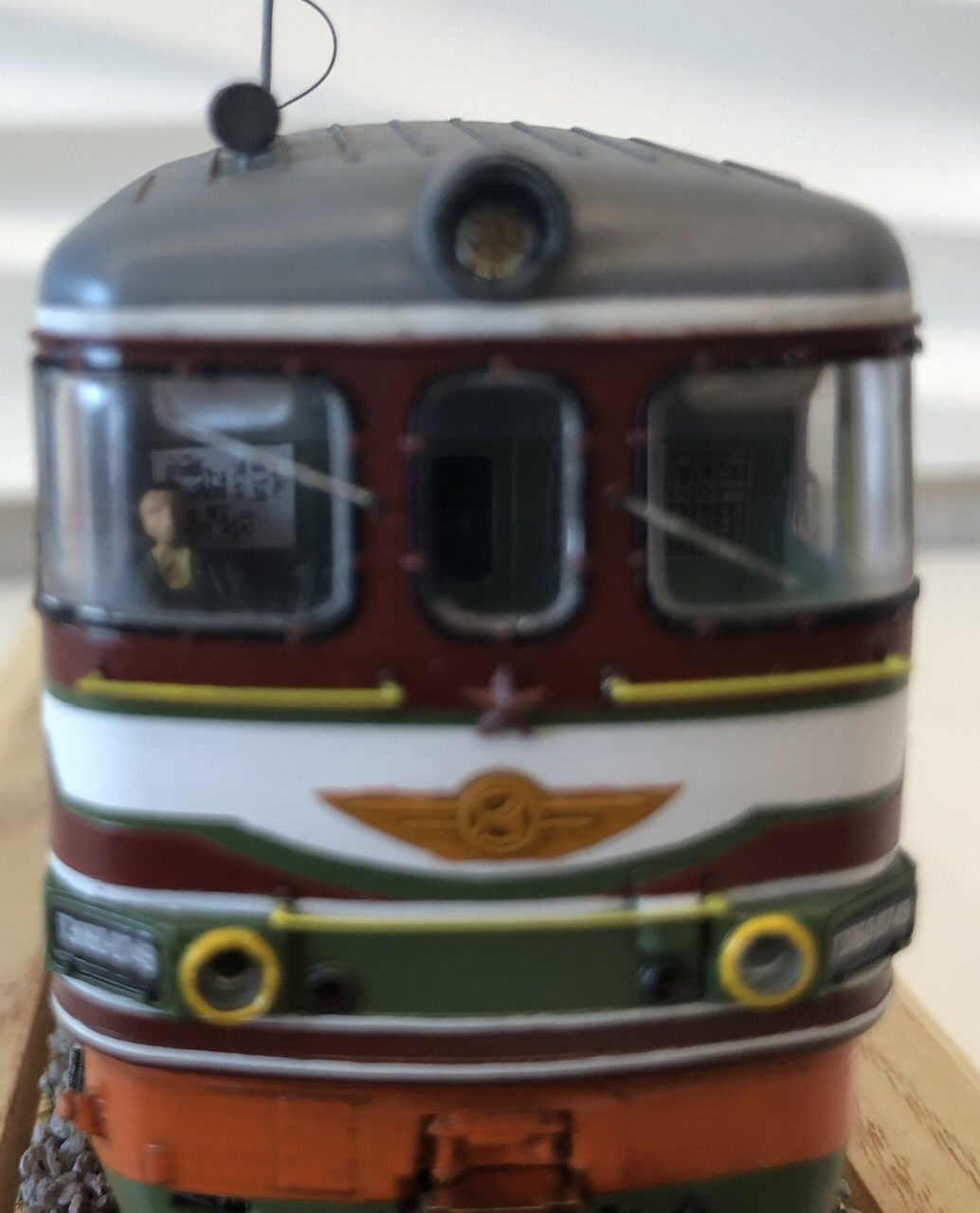

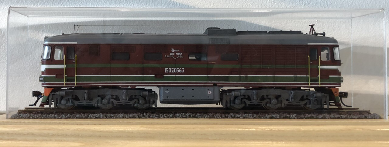

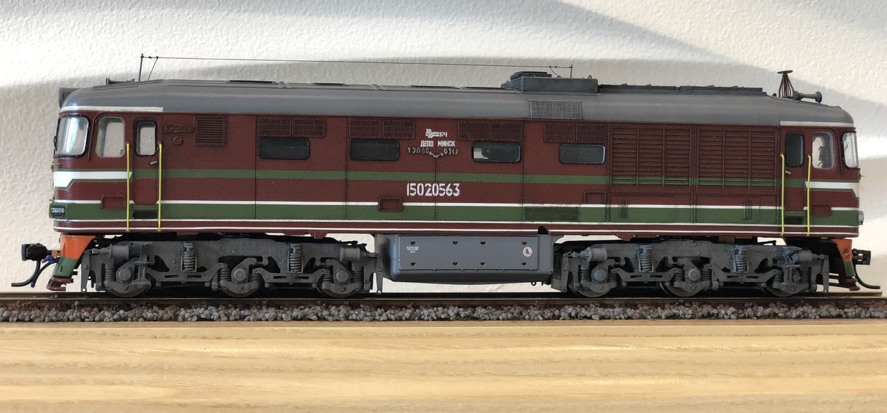

Leonid Popov писав:Интересная тема! Хочу увидеть ТЭП60, над которыми сам в процессе!

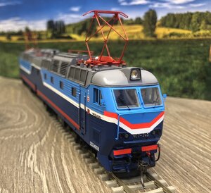

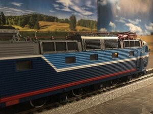

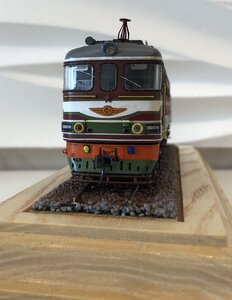

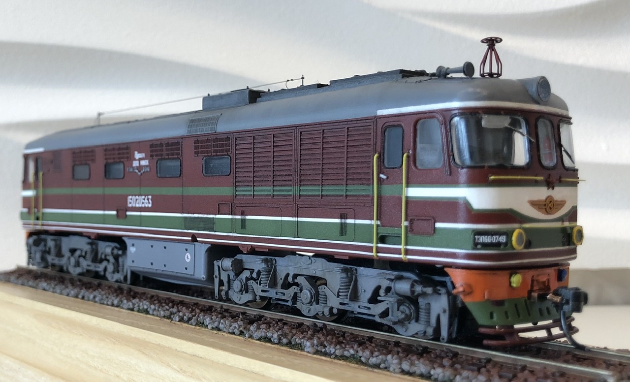

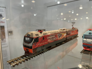

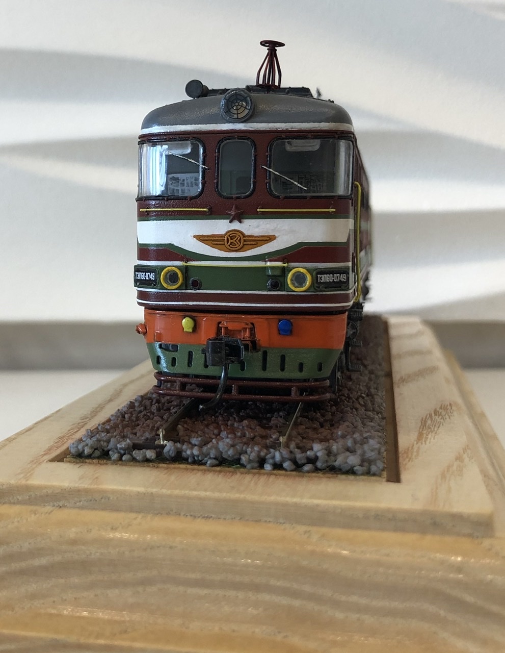

Здравствуйте, покажу, и немного расскажу) строго не судите) ТЭП60 первая моя работа)Muton писав:Приветствую на форуме! С удовольствием буду следить за темой. Задача не из простых, но верю что справитесь. Техподдержка в лице Сергея весомый аргумент.
Уже готовые работы покажете?
Модель красил тамиевскими красками, лак и смывка этой же конторы. Немного масла использовал аммо миг. Из допов сделал только поручни вертикальные, огнетушители сделал из бутылок фирмы менг в 1/35 масштабе. Ходовка и оцифровка Александра Локшина. Звуковой декодер моделдепо. УКВ антенна от фирмы СвеТТофор. Подставку сам сделал.
Здесь хочу сказать спасибо Юрию Якубу, который консультировал и подсказывал как и что делать..

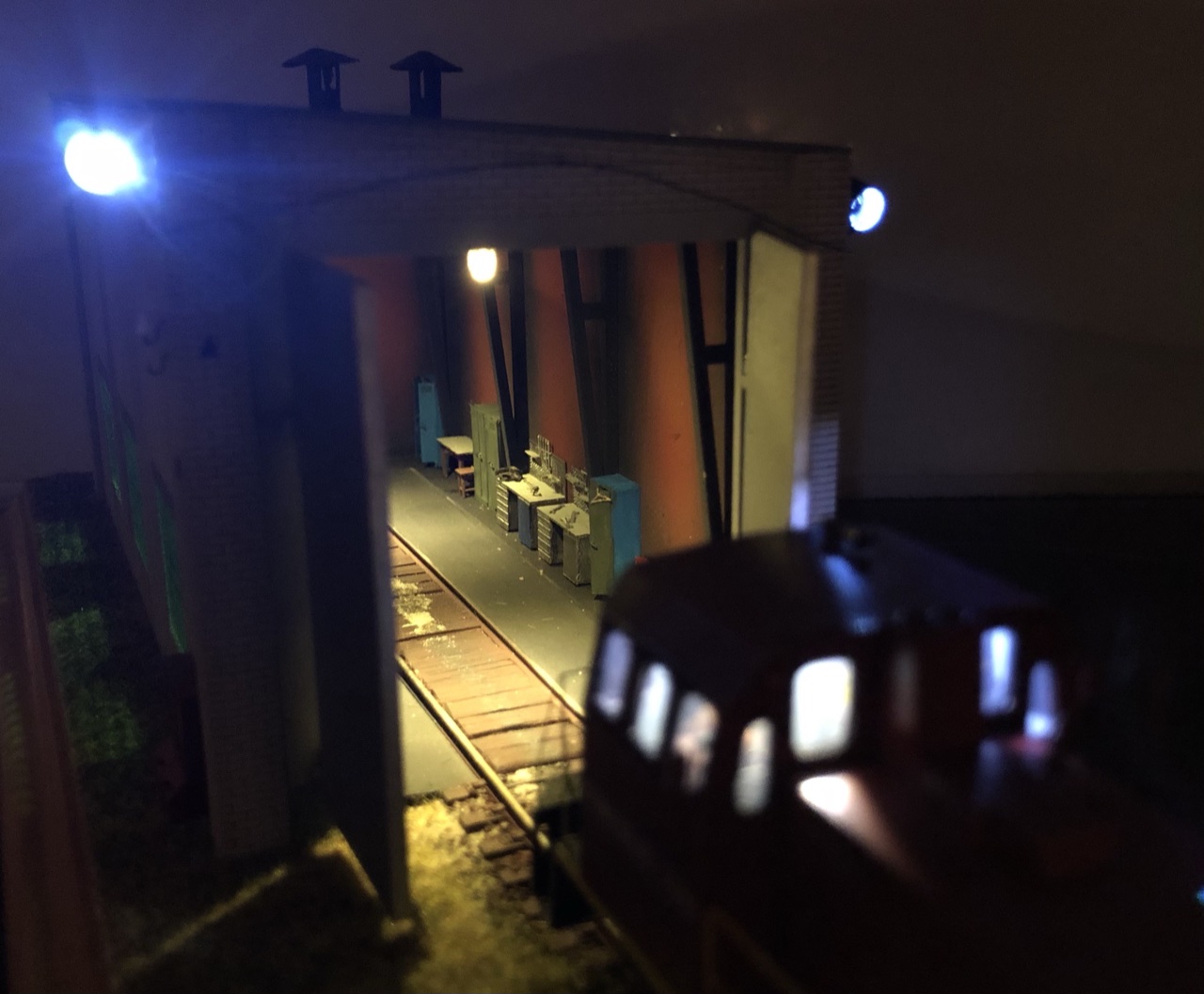

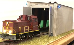

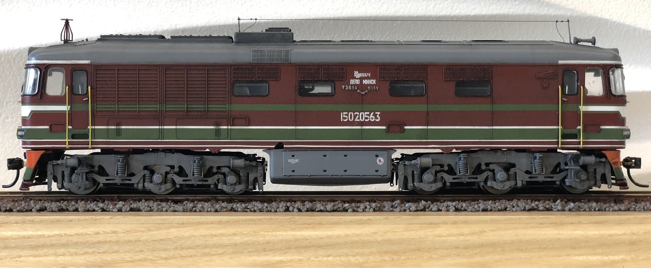

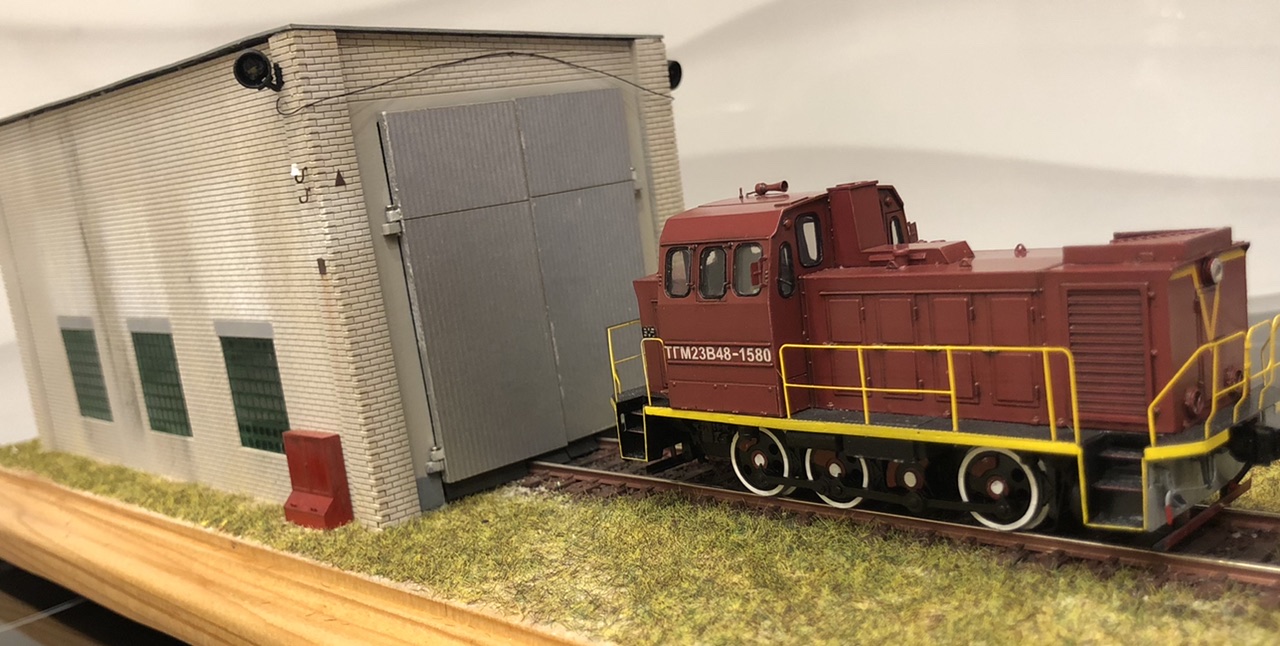

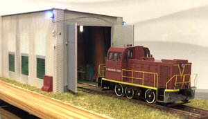

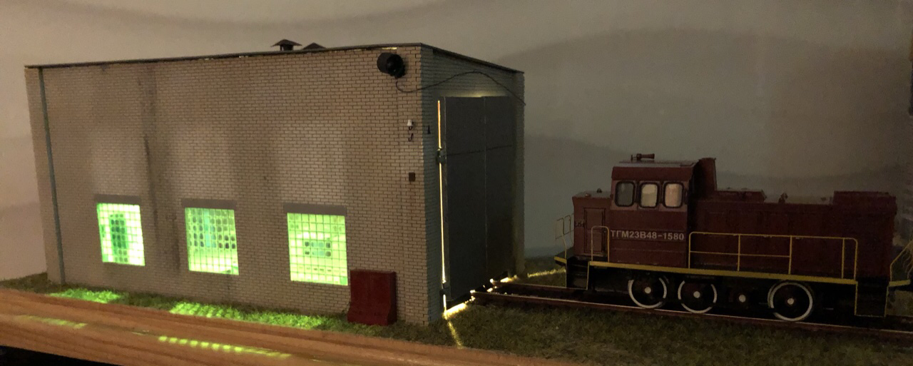

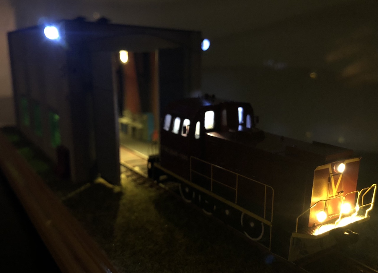

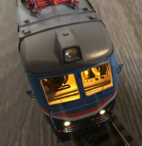

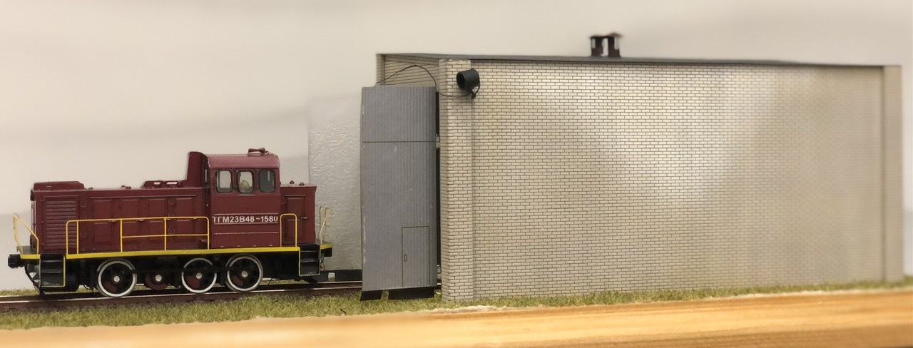

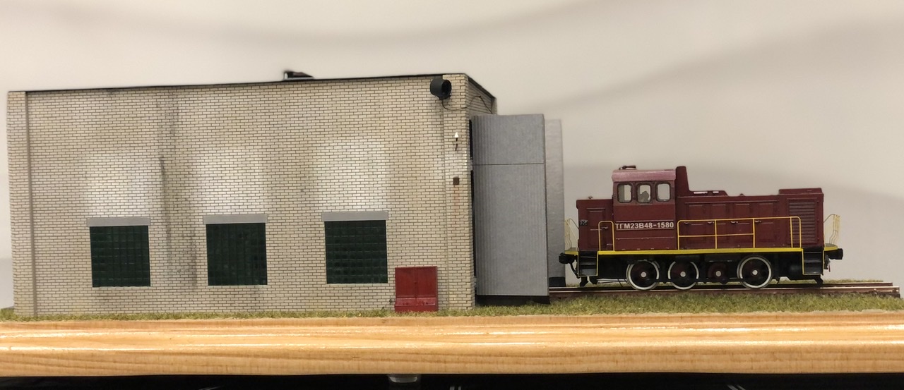

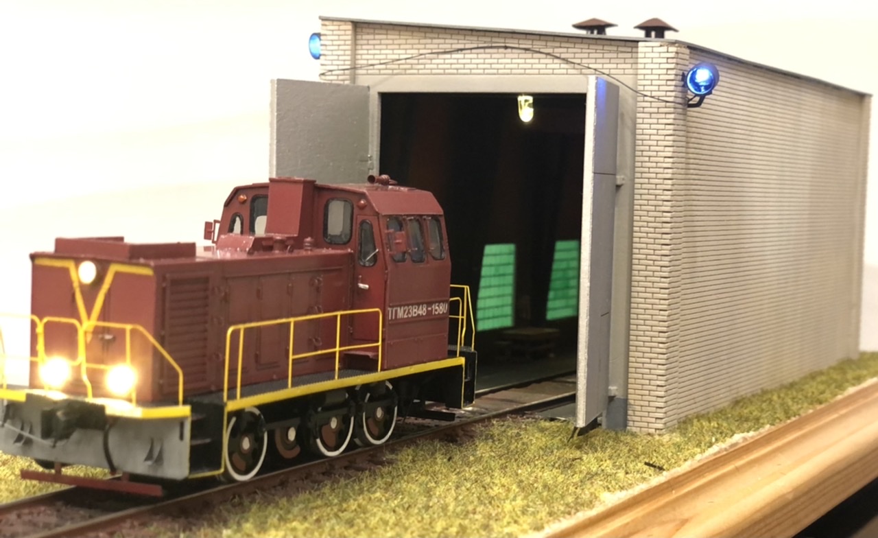

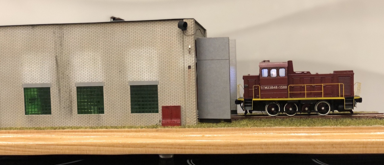

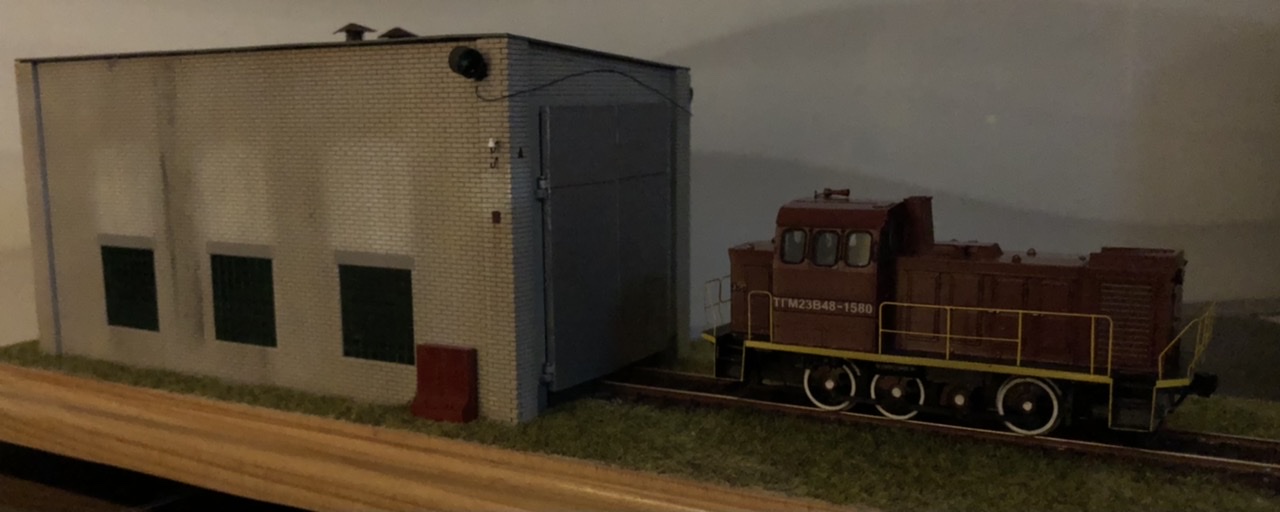

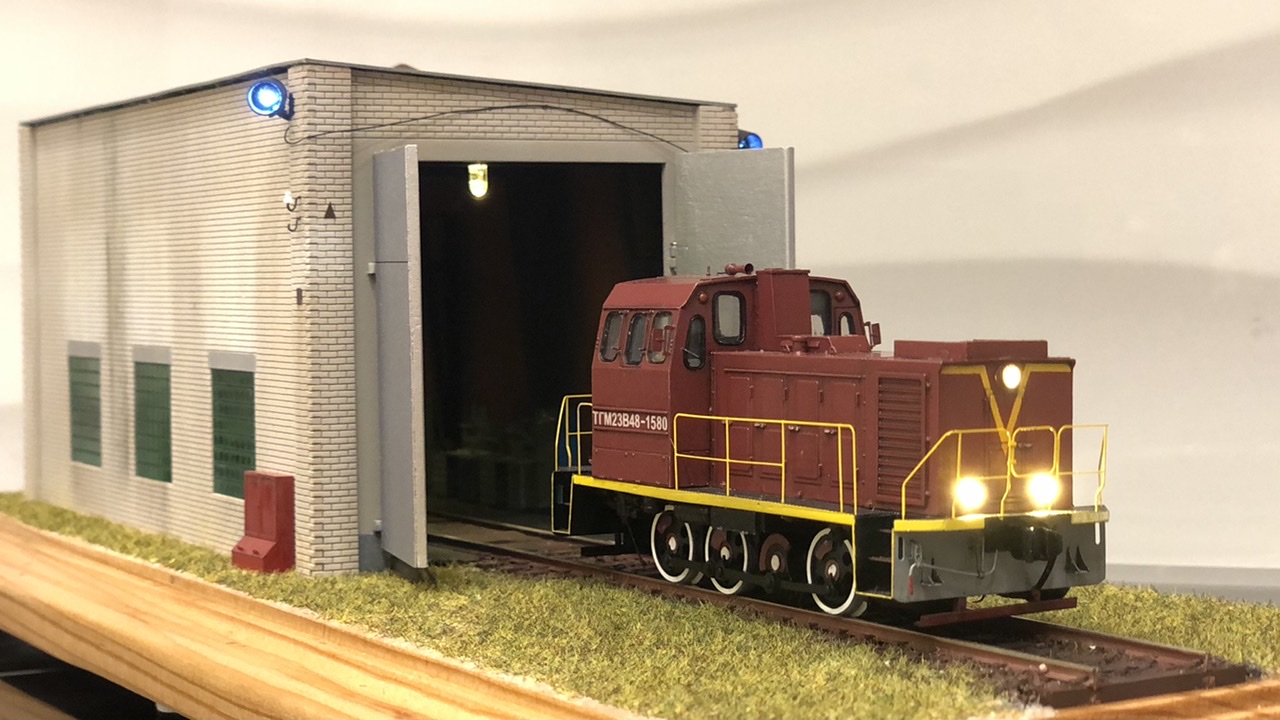

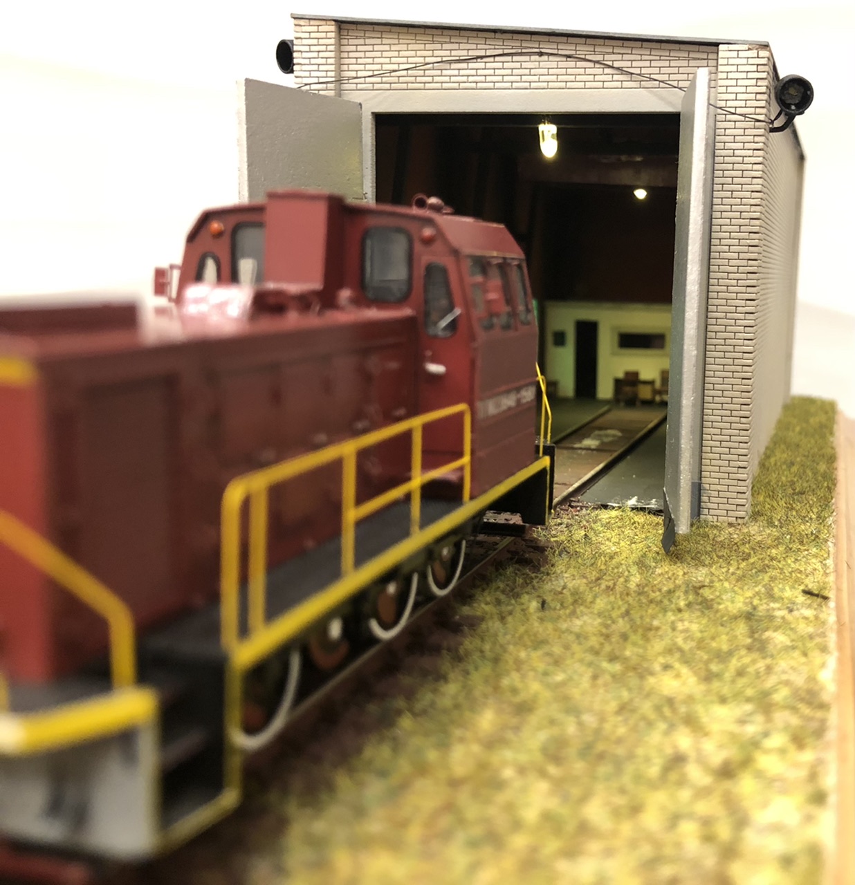

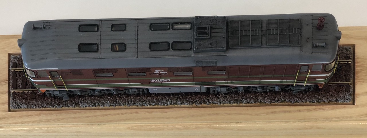

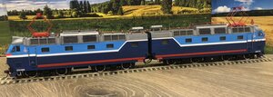

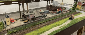

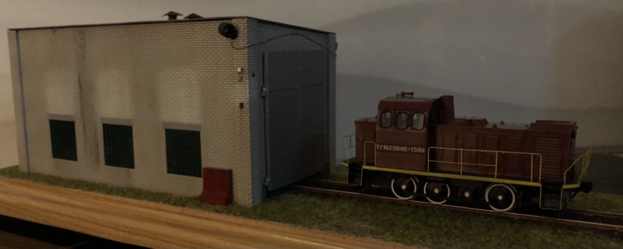

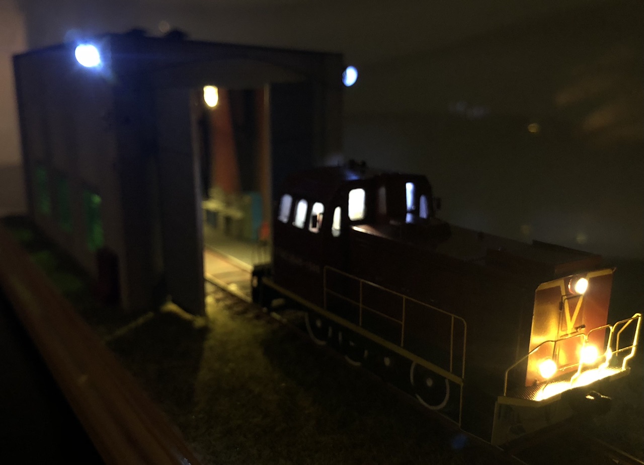

ТГМ23В48 от фирмы RTM и депо к нему, депо заказывал в макетомании, а так же внутренний интерьер в депо заказывал у Сергея Черевченко. Депо было собрано, пришлось крышу отрывать что б все во внутрь запихнуть.. ну а интерьер собирал и красил сам, как и само депо тоже красил сам..
Масштаб 1/87, Н0
В постройке тепловоза использовал - тифон от РБ Моделс, накладки на БФ, зеркала и пожарный ящик от арт моделс, люди в кабине фирмы нок, красил тамиевской краской и их же смывку использовал...
Тепловоз ТГМ23В48-1580 трудится в моем родном поселке Елизово, что находится в Беларуси, откуда я родом, СЗАО «Стеклозавод Елизово». Сейчас его как то переименовали, завод имеется ввиду, точно не знаю как..
Масштаб 1/87, Н0

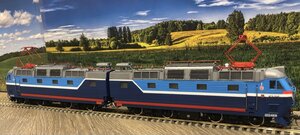

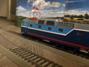

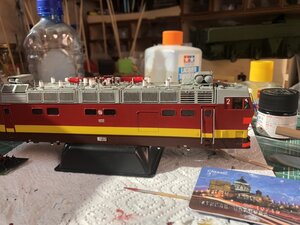

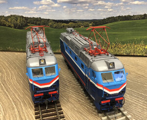

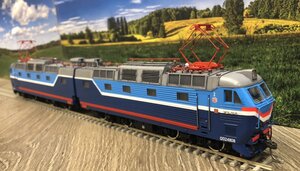

Ну и не до конца еще пока доделанный ЧС4т
Во всех моделях есть небольшие косяки к сожалению.. но стараюсь как могу..

Хорошие работы! Спасибо за подробный ответ! Если ТЭП60 - Ваша первая работа, то очень здорово она получилась! Моя первая работа из кита Камушкина была примитивнее))

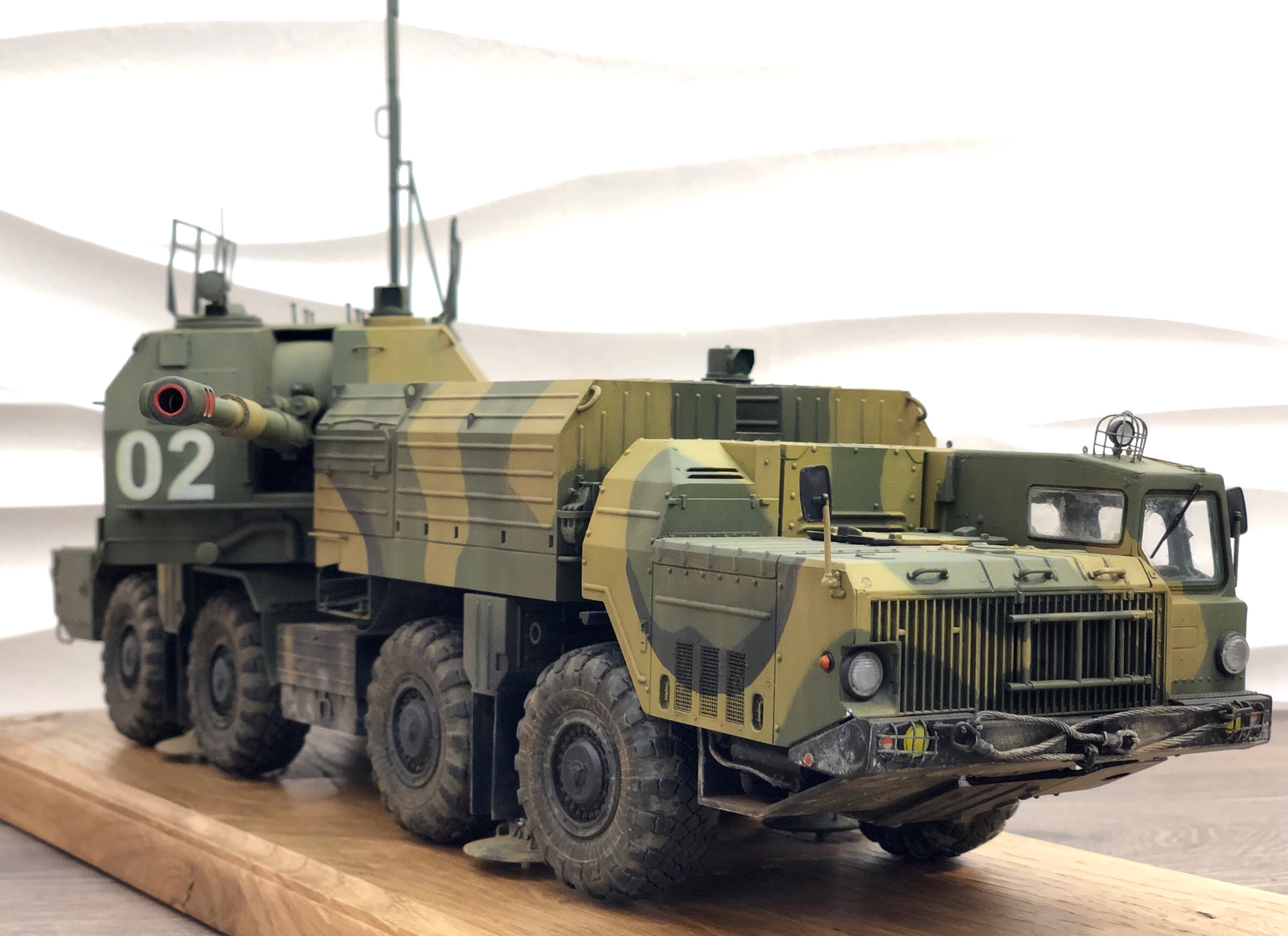

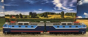

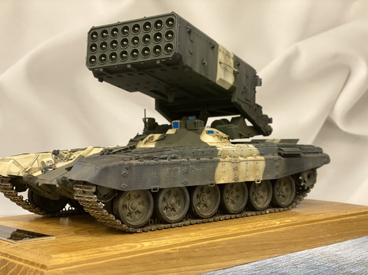

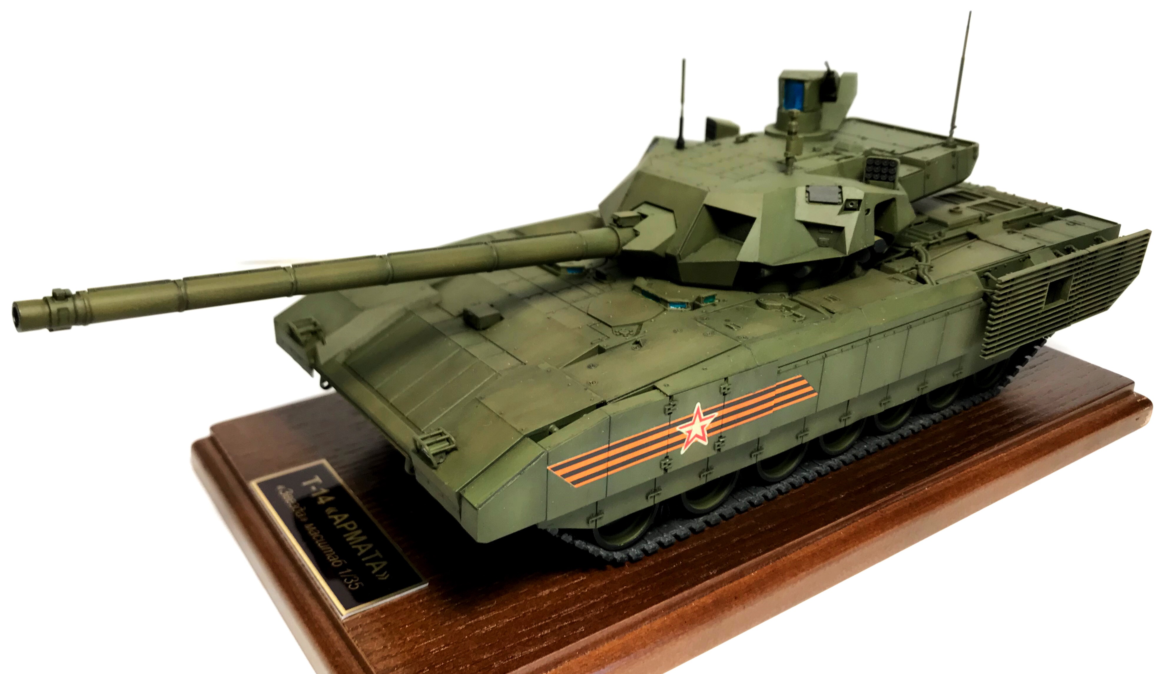

Здравствуйте, не, я бттшник.. работ тоже немного покрасил, вот некоторые из них..youdmit писав:И я приветствую!Это ЖД. А каким моделизмом занимались ранее? Имею соображение, что Вы из корабелов...prcmoskva писав:ЖД моделизмом начал заниматься полтора года назад,![]()
Моделист без опыта не смог бы так красиво стартовать на достаточно сложных моделях.
А старт безусловно красивый!Удачи!

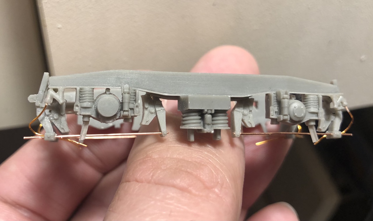

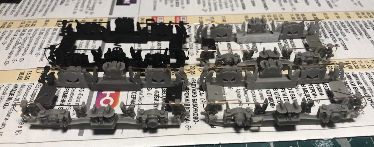

Далее по ЧС7...

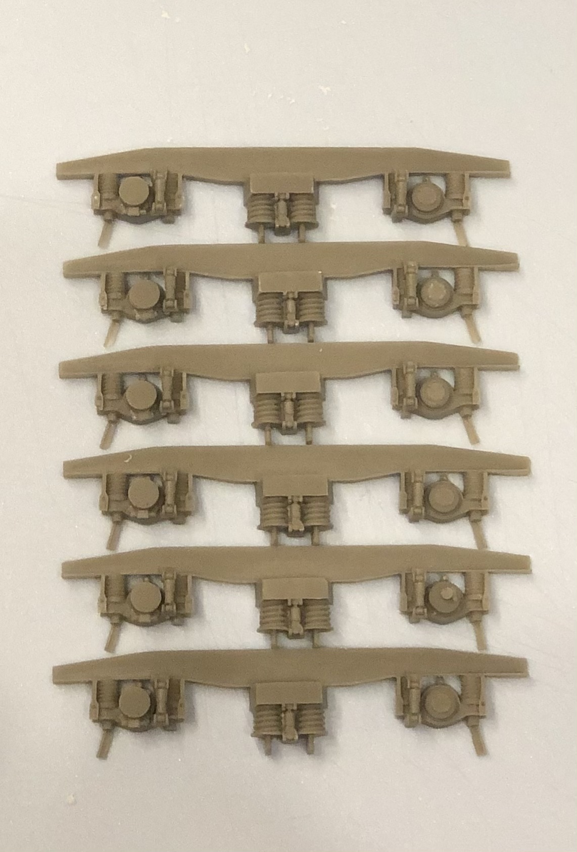

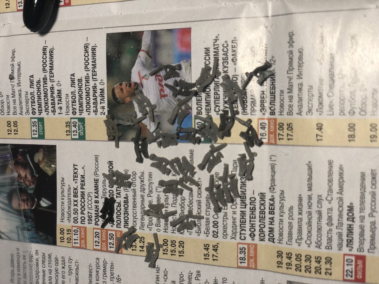

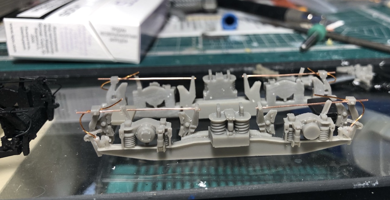

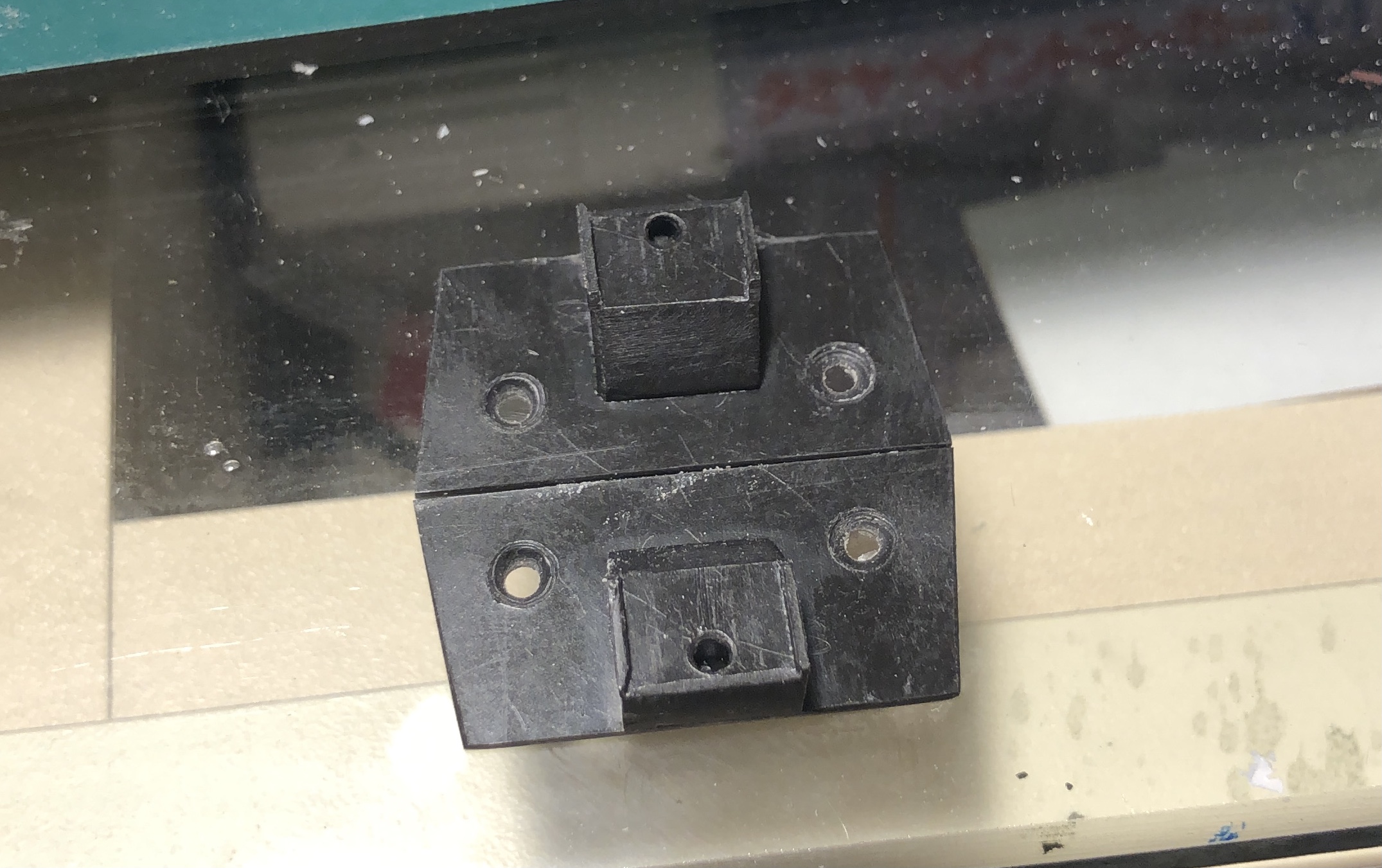

Были зачищены некоторые детали (боковины тележек, пластины под коробочки кади и нем шахты под межсекционные сцепки, песочницы, шланги и расцепители). Так же зачистил, подрезал и просверлил отверстия во внутренних стенках имитации экипажной части. Ну и собрал рамы телег (если вдруг что то неправильно называю - исправляйте)
На данном этапе самое сложно для меня было - ровно склеить рамы, вроде бы получилось)
Хорошо, что Сергей одну раму выслал мне в качестве образца, ну и консультации естественно, очень помогают!
Везеринга сам боюсь) поэтому делаю что то минимальное, что б не испортить модель..
Далее по ЧС7...
