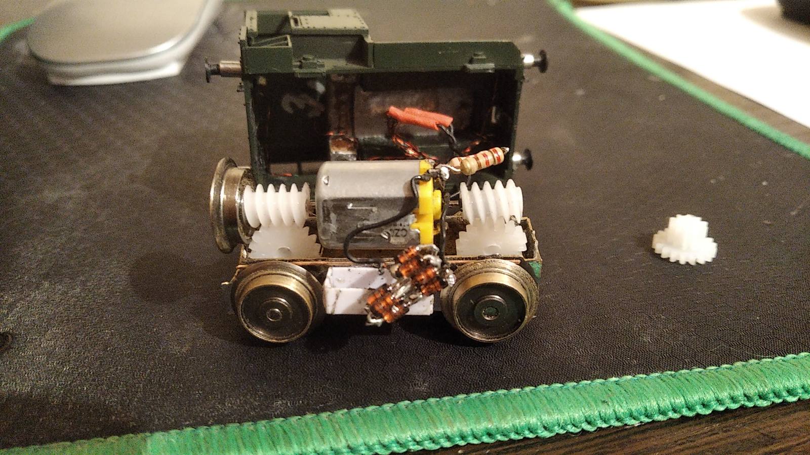

Решил поделится столетним опытом постройки кефа. Много кто затарился корпусами тут на форуме, однако никто так и не поделился своими доработками и продвижениями. Увы но думаю большинство кузовов осело где то на руках. Один из них попал ко мне.
Первым делом стал вопрос, как сделать привод в столь мелкой машине, при том, что туда даже мотор из розряда доступных, не влезает. В итоге был куплен китаса мотора, не знаю из чего и для чего. Но он понравился тем, что был по номенклатуре на 16 вольт, а также выводом вала в обе стороны. И так поехали.

Ну ичто в итоге вышло. К сожалению за год не осталось видео испытаний. В модели был сделан свет в обе стороны и будка. Также установлен маховик, а вся электроника размещена между колес по бокам редуктора.
Также доделаны все накладные и отсутствующие детали на корпусе пластикового Piko. От себя добавлю, что совсем малый ход не вышел, причина банальна, двигатель, он оказался очень слаб, а отсутствие нормального червячного вала дало свой результат. В итоге стартовал резко но потом переходил на более плавное движение. К сожалению модель у меня не сохранилась, забрал один из знакомых, стоять светится в депо, так как свет включался до начала движения мотора.

А все потому что надо своевременно постить по мере работ.А не спустя тысячелетия.T-1000 писав:К сожалению за год не осталось видео испытаний.
Моторизация клопа ювелирна изза того что пространства для моторизации нет.Но ты справился.

Молодец, Вилен! Задача действительно не из простых в таком клопе сохранить интерьер будки.
