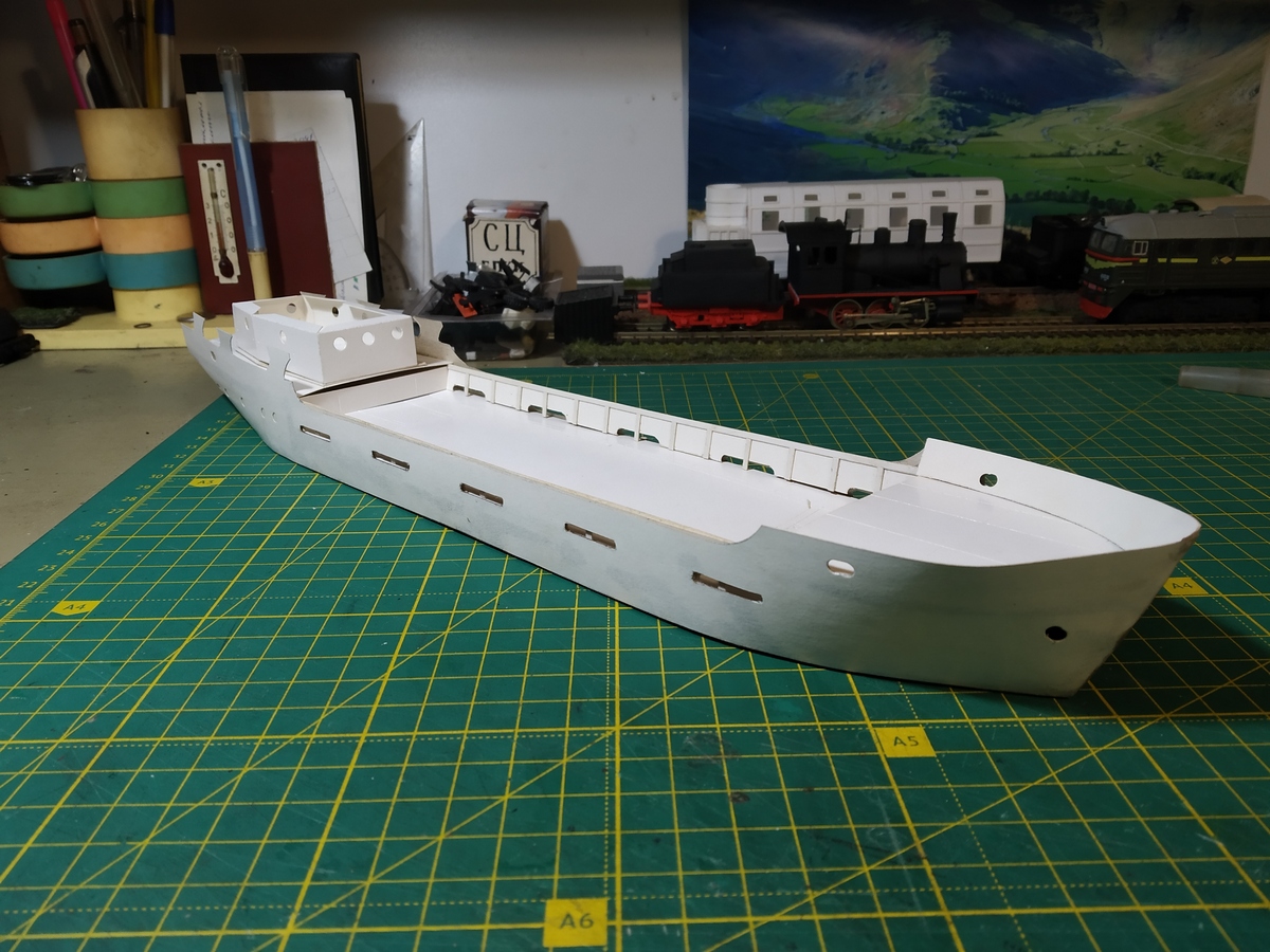

Re: Просто макет
Stinky писав:Уверен, постройка будет интересной.
Спасибо, Денис, но ты очень хорошо обо мне думаешь. Делаю, но без фанатизма... :oops:
Самые большие детали смонтированы, осталась долгоиграющая мелочёвка и особого энтузиазма не испытываю...

Re: Просто макет

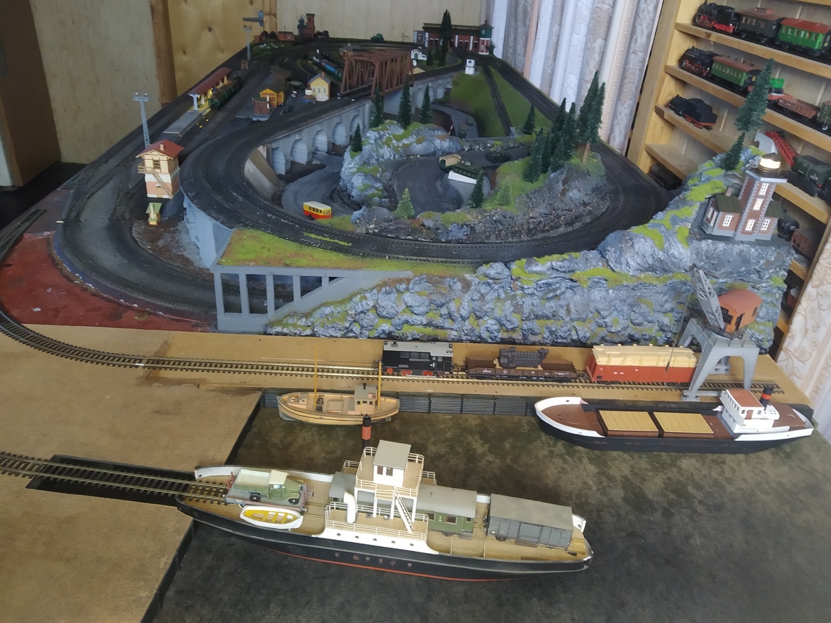

Да, Игорь Анатольевич, именно пароход хочу изобразить, хотя разработка модели, которую взял за основу, явно предполагала другой тип силовой установки.
С обводами корпуса поздно спохватился, но архитектуру надстройки изменил, чтобы сделать более архаичной.
Сегодня была первая примерка на месте дислокации.

Уже вырисовывается монументальный порт. 8-)
Повідомлень: 3238
Has thanked: 1278 times
Re: Просто макет
Очень и очень впечатляюще!
Еще не видел подобных решений.

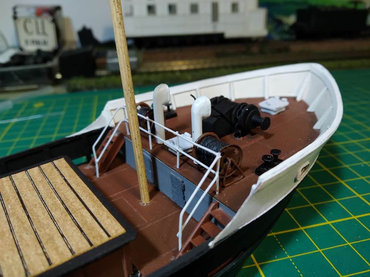

youdmit писав: Как накрутить/наворотить примитивную модель мы хорошо знаем... 8-)
Этим и занимаюсь...
Подробно сборку сухогруза освещать не планирую - не соответствует тематике форума.

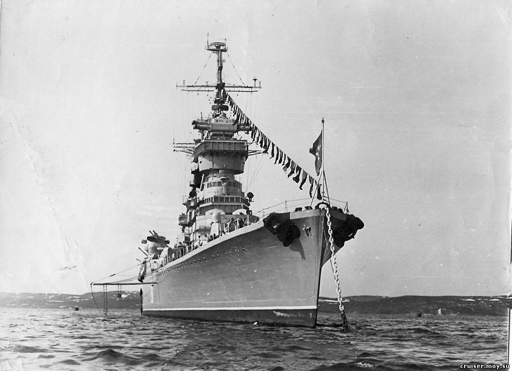

Мне это отлично известно, Игорь Анатольевич. Вот мой пароход.
Крейсер "Александр Невский", проект 68 бис. Из всей серии остался только "Михаил Кутузов". Стоит в Новороссийске, корабль-памятник.
Если в Н0, то 2 414 мм...

Внушительная штука! ;) :D

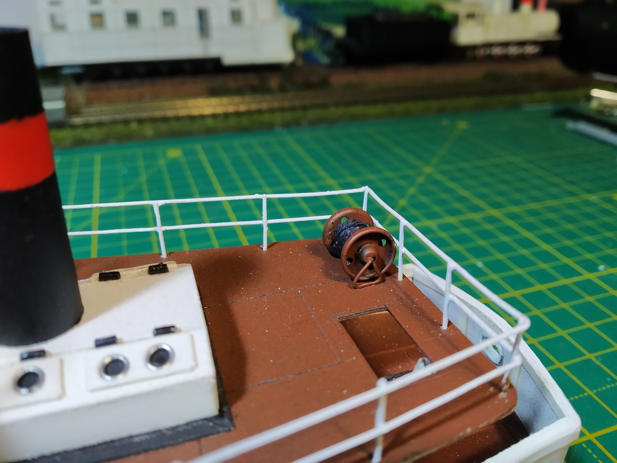

Этим и занимаюсь...

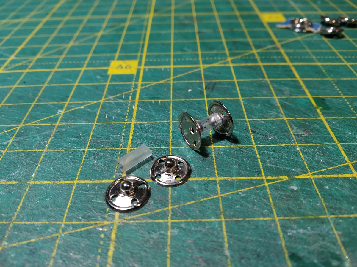

А боковины барабанов с канатами — это одёжные кнопки?
Повідомлень: 3404
Has thanked: 2216 times
Been thanked: 4360 times
Re: Просто макет
railmodel писав:... барабанов с канатами...
Вьюшка https://ru.wikipedia.org/wiki/Вьюшка
Для модели применены одёжные кнопки диаметром 9 мм и отрезки от классического тонкого стержня шариковой ручки.
Можно использовать обе половинки.
Только надо извлечь распорные пружинки.

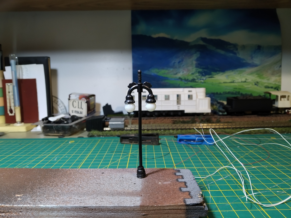

Немного информации для общего сведения.
Покупал два комплекта вот этого.
Получил.
Можно сказать, что пара поломанных это ерунда, но это 20% от общего количества...
Предлагалось двенадцать модификаций, но требовались именно два висящих шара на разветвлённом кронштейне. Подразумевался классический отечественный фонарь. Но подразумевал явно неправильно... :roll:
Перед заказом почитал комментарии. Один очень порадовал, хотя человек был явно недоволен.
QIP Shot - Screen 037.jpg (10.05 Кіб) Переглянуто 5780 разів
Все мои фонари оказались холодного белого свечения с явным синим оттенком. А один фонарь с белым холодным и с белым тёплым... 8-)
Спектр сразу убил всякое желание заниматься этими изделиями, но с одним столбом немного поработал, предприняв тщетные попытки сделать столь желанный фонарь отечественного ампира.
При 70 мм общей высоты плафоны находились на высоте 45 мм от основания. Довёл эту высоту до 60 мм, общая стала 85. Немного изменил форму кронштейнов - нагрел над жалом паяльника и отогнул.
В общем, если смотреть с метра, а не изучать в макро, то можно перетерпеть до лучшего варианта. Но холодный белый спектр в моём случае вообще исключает установку этих фонарей на макет.

Я в принципе не фанат светотехники,но вроде на фото смотрится нормально. :roll:

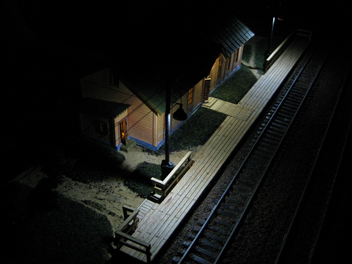

Re: Просто макет
Stinky писав:Я, в принципе, не фанат светотехники...
Вполне достаточно, что я фанат. Агитировать не буду, но одну фотографию из процесса тогда ещё строящегося "Ксюхино", выложу.
Съёмка от 25 июля 2012 года.
В общем - у меня на макете освещение будет везде, где позволяют логика и здравый смысл.

Юрій Санич, а якщо в якості експерименту покрити ліхтарі якоюсь фарбою, щось жовтувато біле наприклад?
Повідомлень: 3404
Re: Просто макет
Arkee писав:... покрити ліхтарі якоюсь фарбою, щось жовтувато біле наприклад?
Жовтий + синій дорівнює зелений... 8-)
Орест, якщо ці ліхтарі Вам підходять, то можу віддати. Просто віддати, бо подарунком таке назвати неможливо...

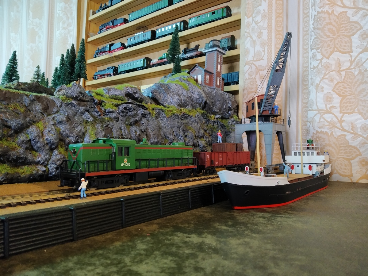

Сухогруз для модуля порта таки дождался своего часа. Завершён.
Пока нет имени - ещё не придумано...

Сухогруз красавец! Детализированый довольно хорошо.
Been thanked: 550 times
Re: Просто макет
youdmit писав:..Сухогруз для модуля порта таки дождался своего часа. Завершён...
афигеть.. целый корабль! ЮрСаныч Крут!.. Классно смотрится сухогруз...
