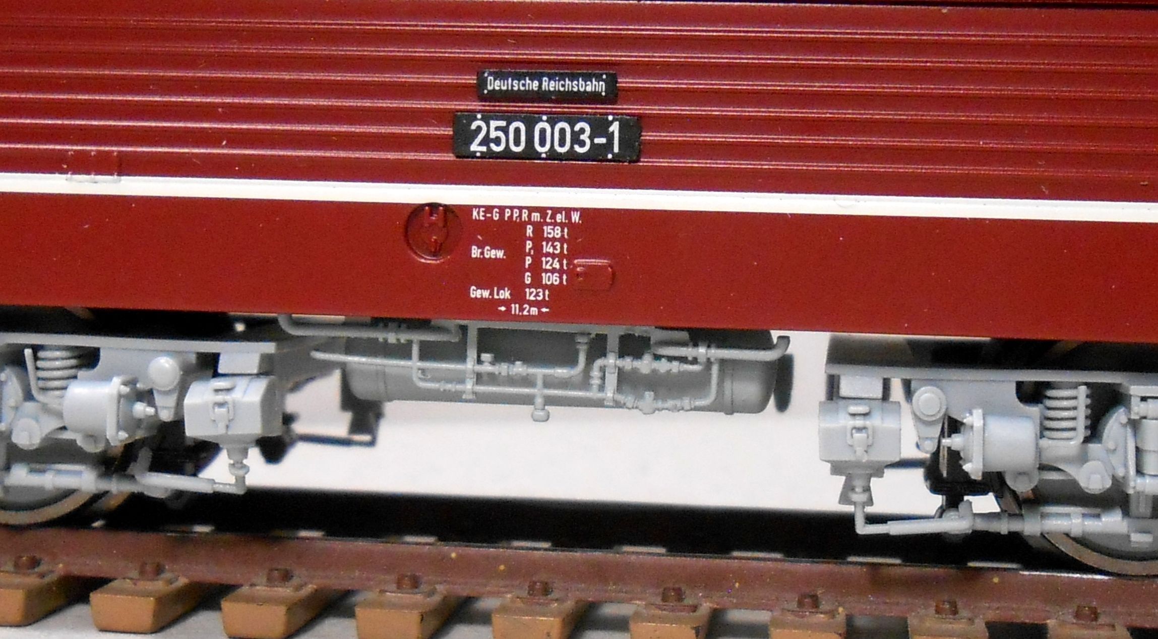

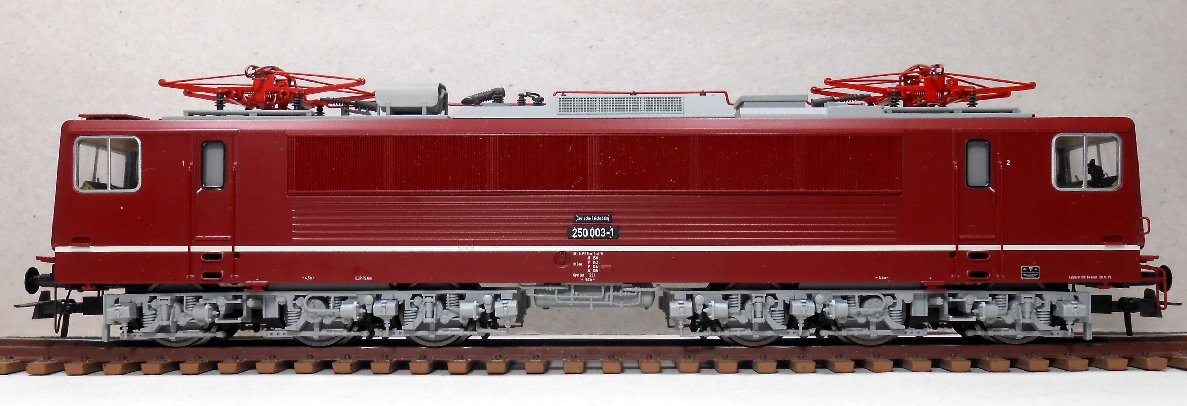

С камрадской помощью пополнился великолепным изделием от Roco - BR250. ;)
Этот шедевр модельной индустрии отображает первые три прототипа тяжелого
магистрального грузового электровоза ГДР.
Отличное качество исполнения.Детализация и проработка деталей.Интерьера кабины
и прочее.

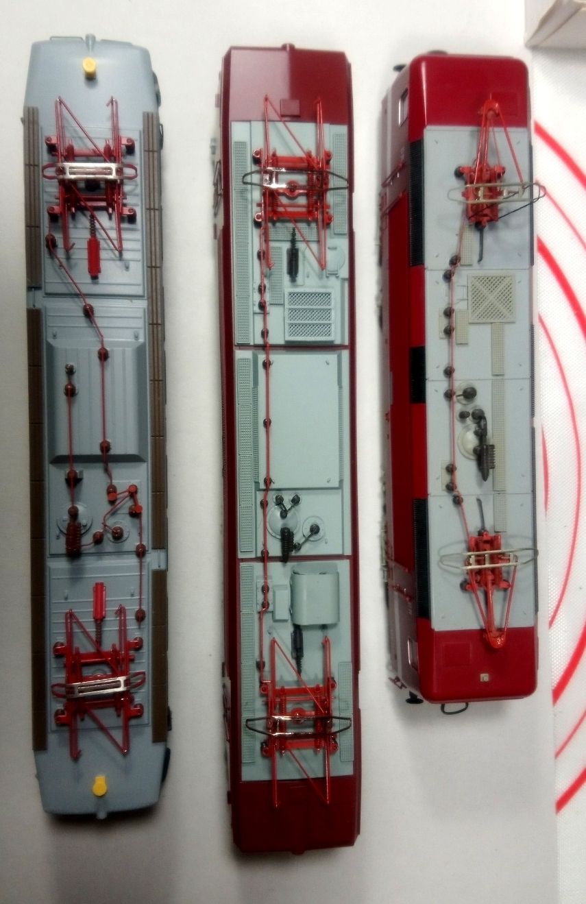

Модель настолько огромна (как для европейского ПС) что даже превосходит своих
одноклассников.Очень впечатляющая машина во всех смыслах. :shock:
143й,250й,251й
143й,250й,251й

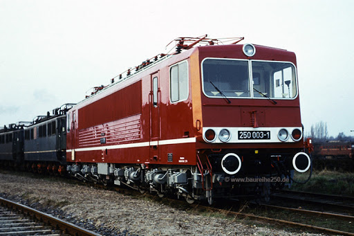

Stinky писав: шедевр модельной индустрии отображает первые три прототипа тяжелого
Поздравляю. Только, если мне не изменяет память, прототипов было пять.

Фотографии чего? Всех пяти прототипов? Они отличаются от серийных расположением прожектора, размерами лобовых и боковых окон кабины машиниста.
P.S. Прошу прощения! Прототипов было действительно три.

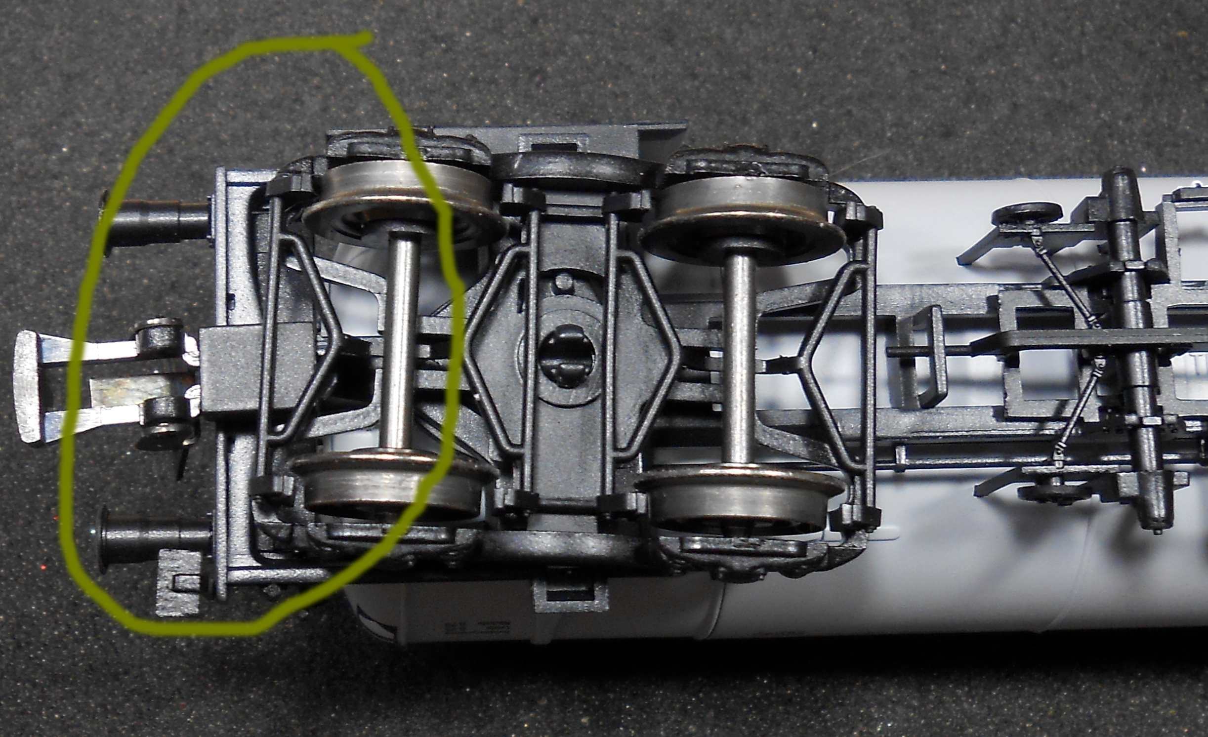

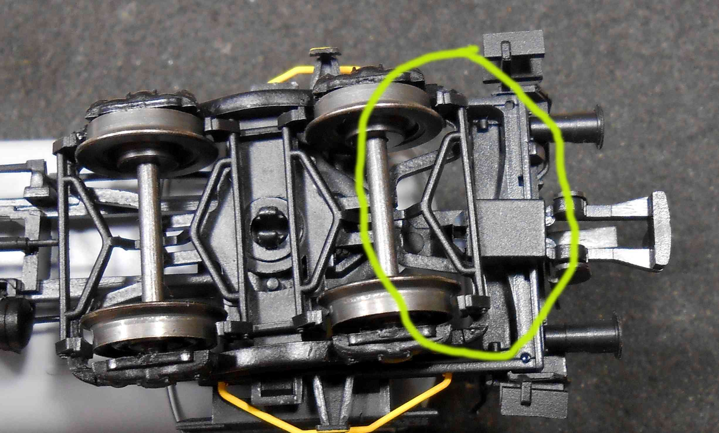

Очередные покатушки.Старичек Пико 75й и новоПиковский 106й тепловоз.
В процессе поката неприятно облажался вагон от TILLIG.В погоне за прототипичностью
они сделали тормозные тяги тележек без учета поворота НЕМ шахт.В итоге в кривых
НЕМ шахты зацеплялись за тяги и тележка не выворачиваясь приводила к сходу вагона.
Колесные пары с низкой ребордой не оставляли вагону никакого шанса остаться на рельсах.
Так как вагон мне нравится пришлось в срочном порядке его модернизировать под условия труда.
Обточил ящики НЕМ шахт и удалил лишнее с тележек.Также заменил кол пары,поставив с более
высокой ребордой.

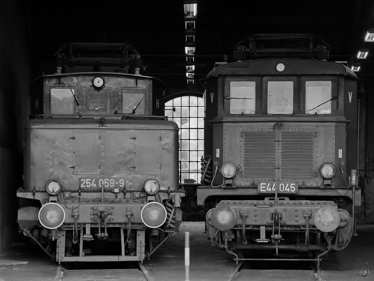

Ну и снимок прототипа. 8-)
