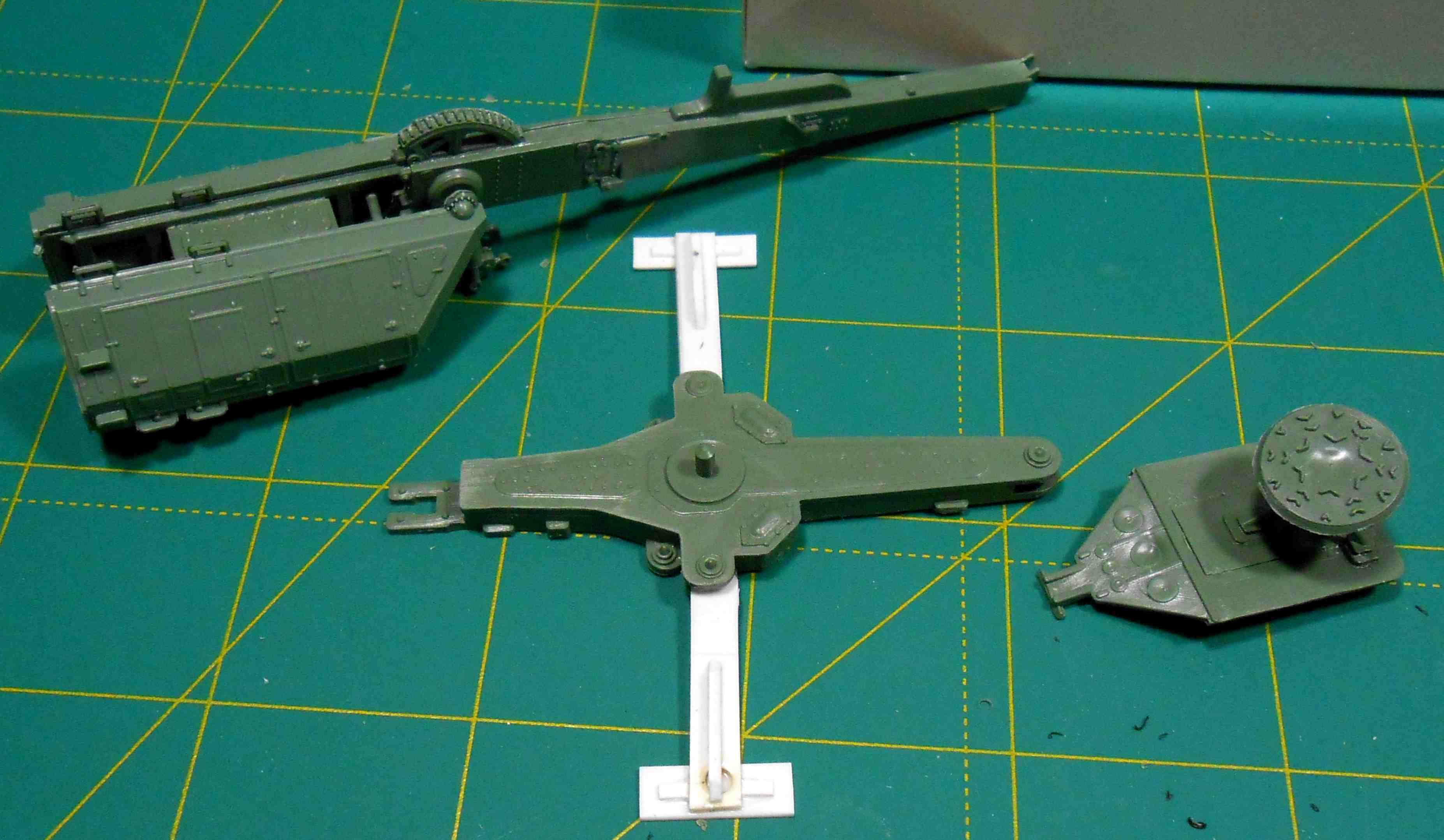

Продолжаем мастерить.На сей раз не совсем броня,но тоже про войну... 8-)
Ракетная установка СА-75 "Двина"
Кит от неизвестной мне фирмы USP.Но очень похоже на Z+Z Models.
Содержимое коробки не богатое.Отливки пластиковые,среднего качества.С небольшим количеством
облоя,но который в трудных для чистки местах.
Инструкция гласит о том что много деталей и плата с травлом потрачено.Что впрочем традиционно
для славянского модельпрома. :lol: Для меня это вполне ожидаемо,поэтому собираем что есть.
Недостающее пилим из полистирола.
На инструкции отметил то чего не было.Сама инструкция никакая по содержанию.
И картинки говорят о том что более подробный кит изначально был из смолы.
Стыкуемость деталей отвратительная.Но собрал таки до кучи.На данный момент сохнет.
