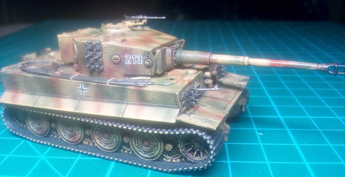

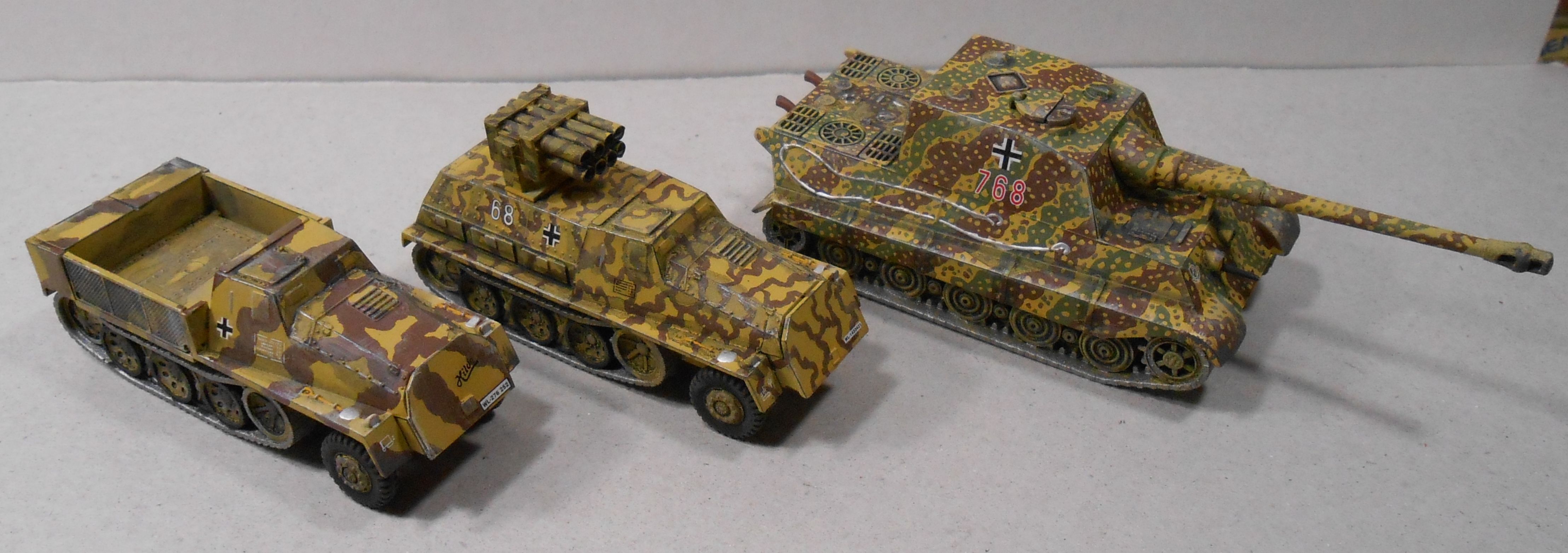

Мои звери.
Где декали взять?

Re: Броня в 87м
Классный зоопарк. А декали - в типографии. Кстати, вроде как в копи центрах появилась услуга - печать струйником на декальной бумаге. Только такой бумаги в этих самых центрах нет. Типа приносите свою. Гм, непонятно...
Re: Броня в 87м
RTM писав:Мои звери...
Топовые немцы. Видно ценителя!

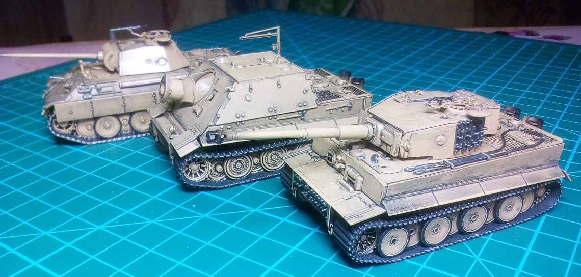

Re: Броня в 87м
Где декали взять?
Хороши зверюшки! Смывка удалась. Декали можно использовать иногда от склеек 72го масштаба. :roll:

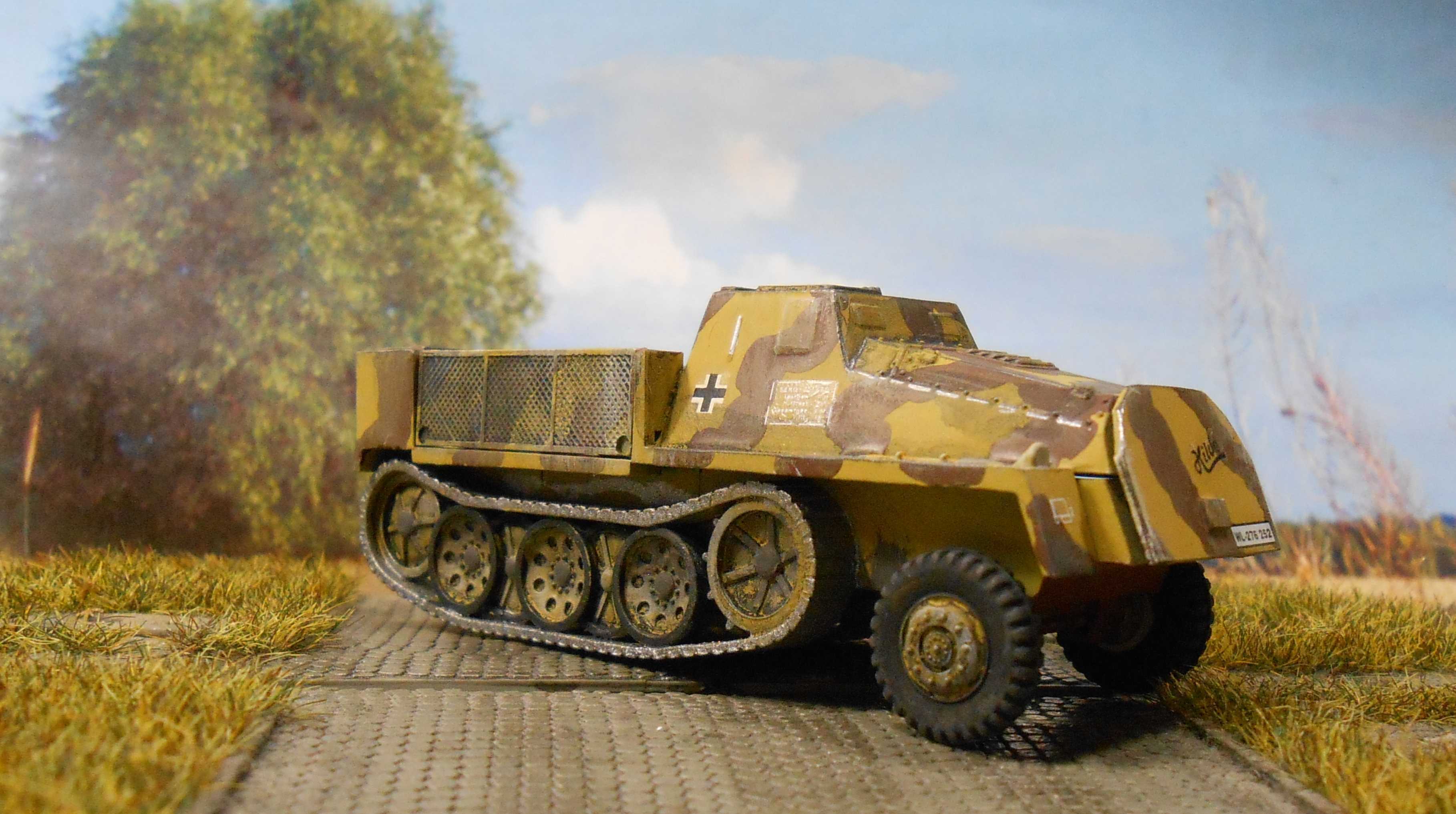

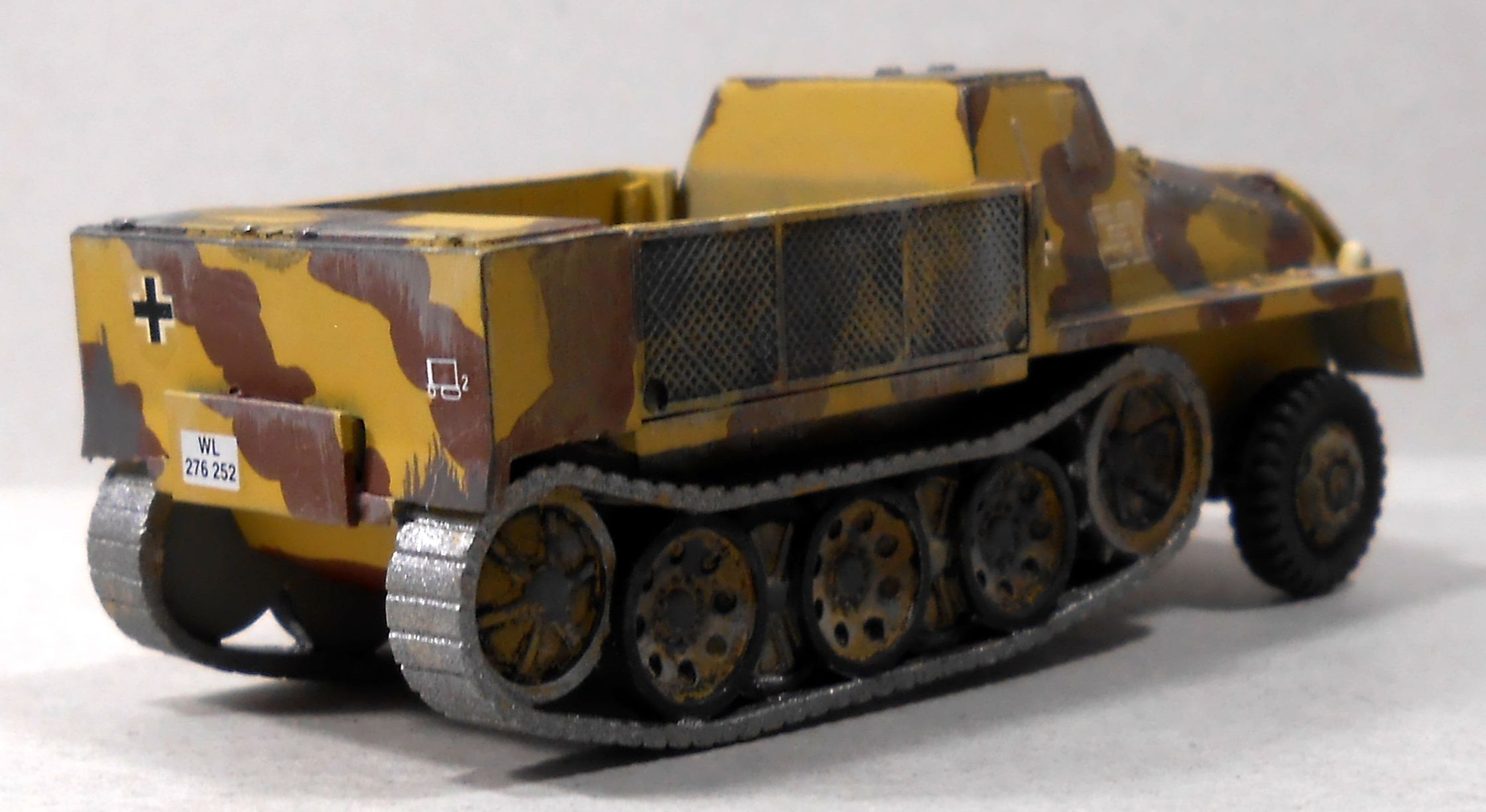

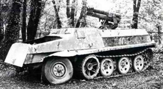

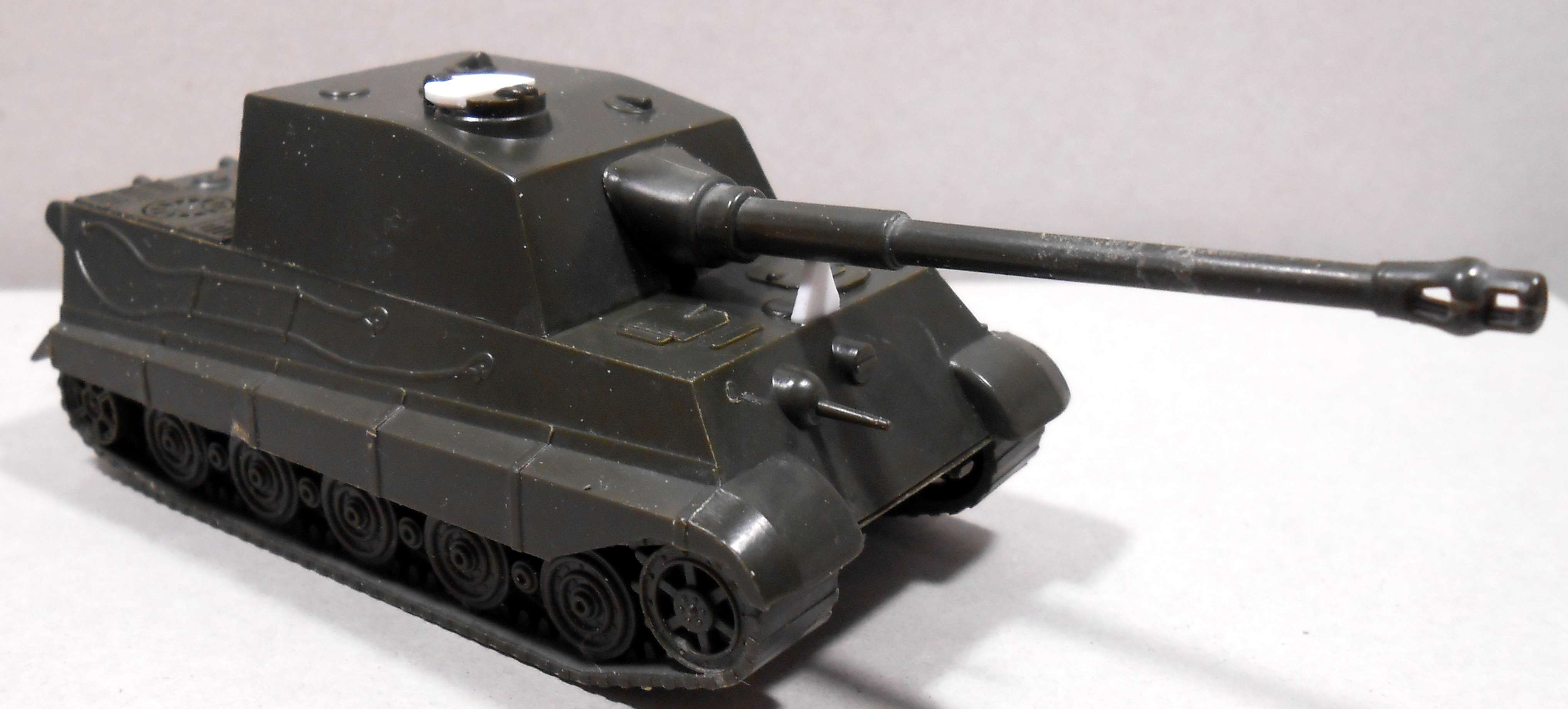

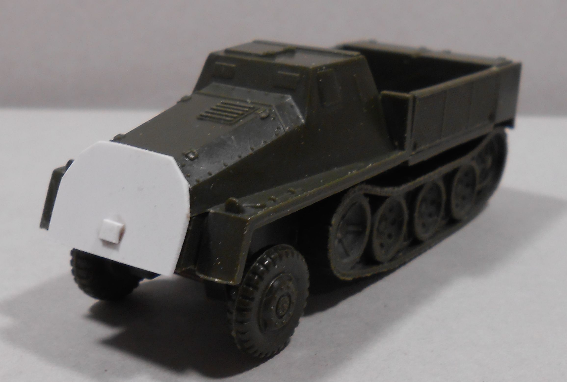

Очередная лепнина бронетехники.На сей раз древнейшее Roco Minitanks.Можно сказать окаменелости. :lol:
У них даже были снизу колесики,дабы юный зельдат мог всласть покатать их на веревочке.
Естественно что я эту срамоту ампутировал,заделав оставшиеся отверстия.
Также доклеивал недостающие или потраченные элементы.

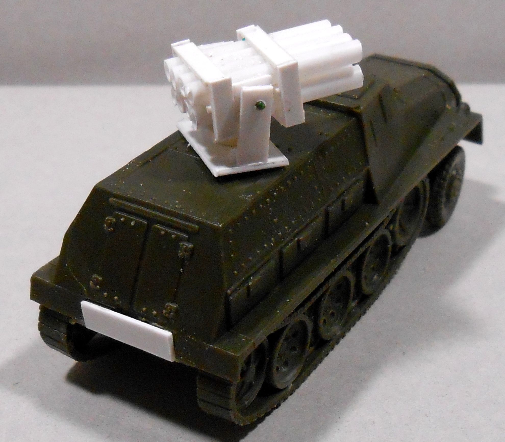

Бортовой тягач SWS
Бортовой тягач SWS
Panzerwerfer
Panzerwerfer
На сейчас сохнут после грунтования.

Re: Броня в 87м
Интересная панзервафля с ракетницей.
Не видел таких ещё :shock:

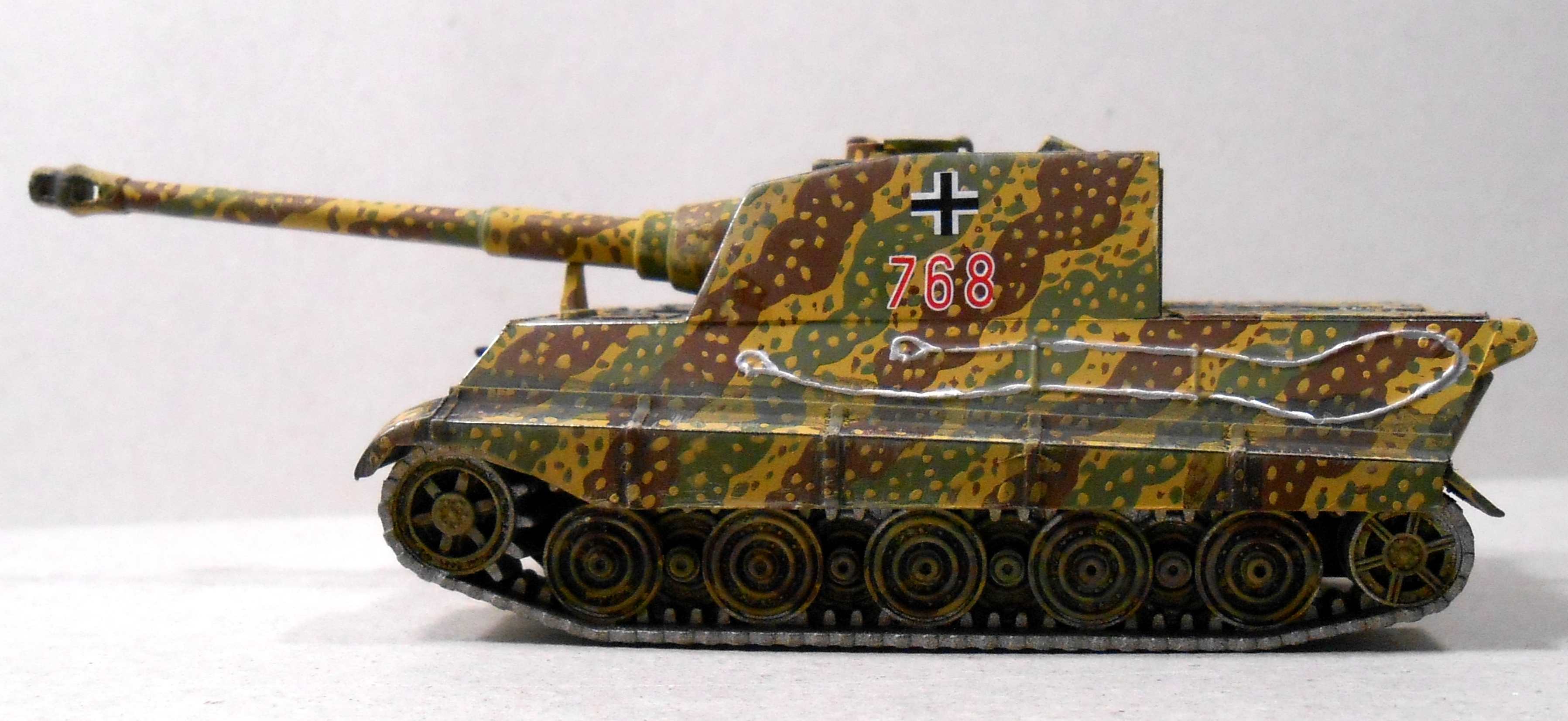

Спустя немного времени экспонаты готовы. 8-)

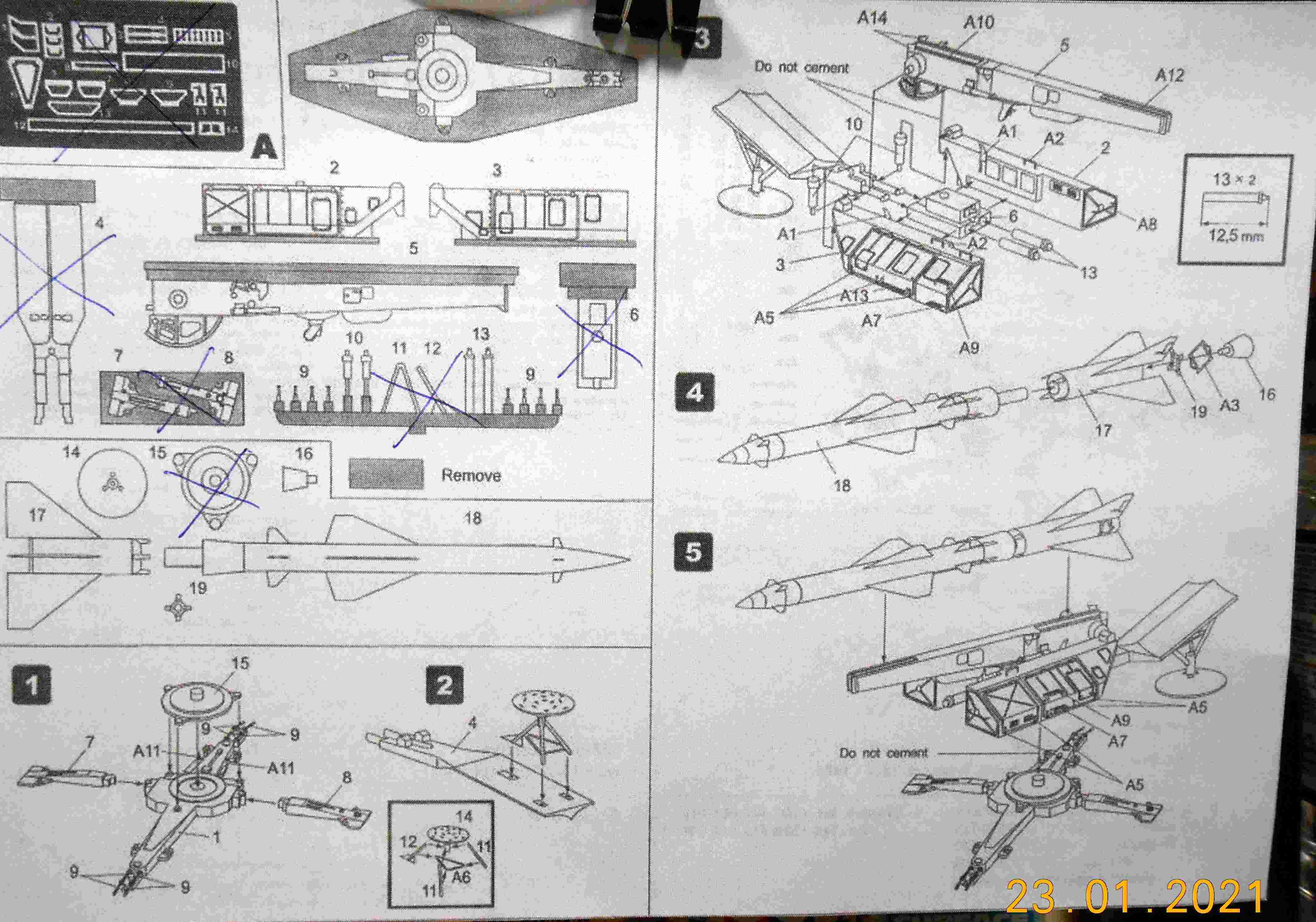

Инструкция гласит о том что много деталей и плата с травлом потрачено.Что впрочем традиционно
для славянского модельпрома. :lol: Для меня это вполне ожидаемо,поэтому собираем что есть.
Недостающее пилим из полистирола.
На инструкции отметил то чего не было.Сама инструкция никакая по содержанию.
И картинки говорят о том что более подробный кит изначально был из смолы.

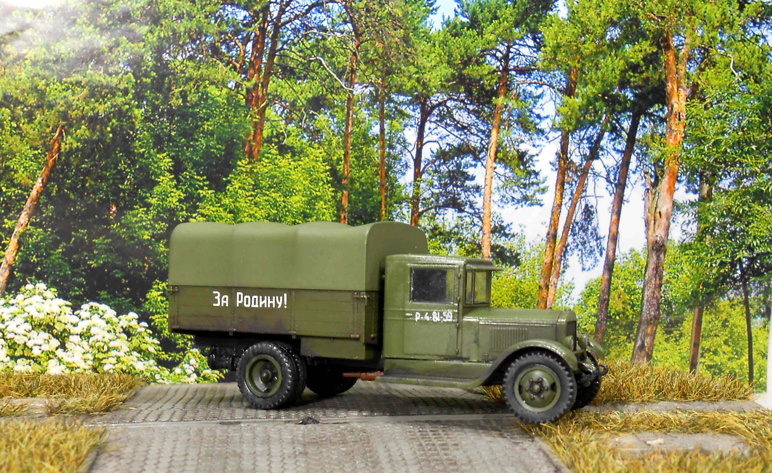

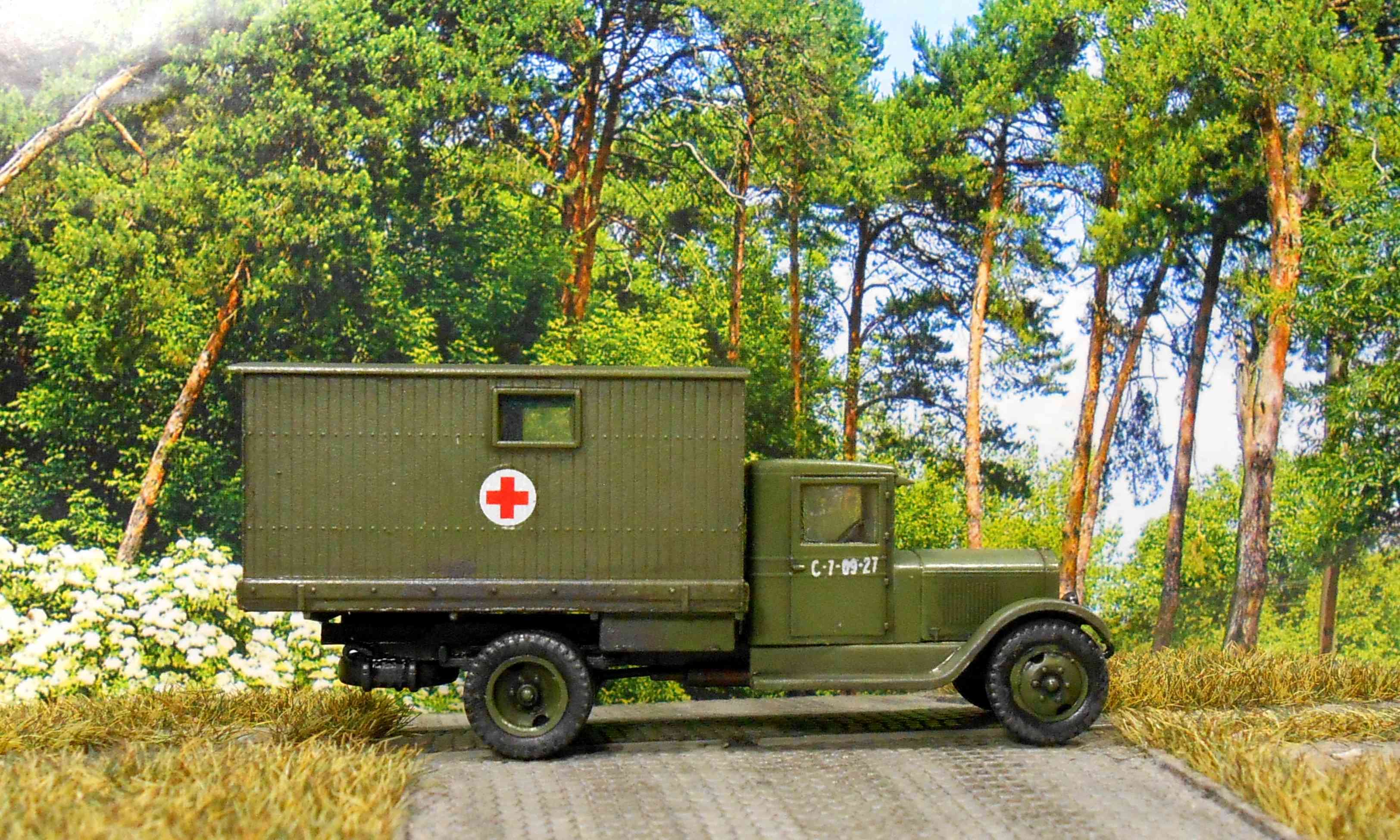

Первыми сделал ЗиС-5.Один санитарный,второй обычный солдатский корч.Окраска акрил
Тамия,лак ,смывка тоже.Деки произвольные.Легкий грязевой обгадинг.Результат на фото.

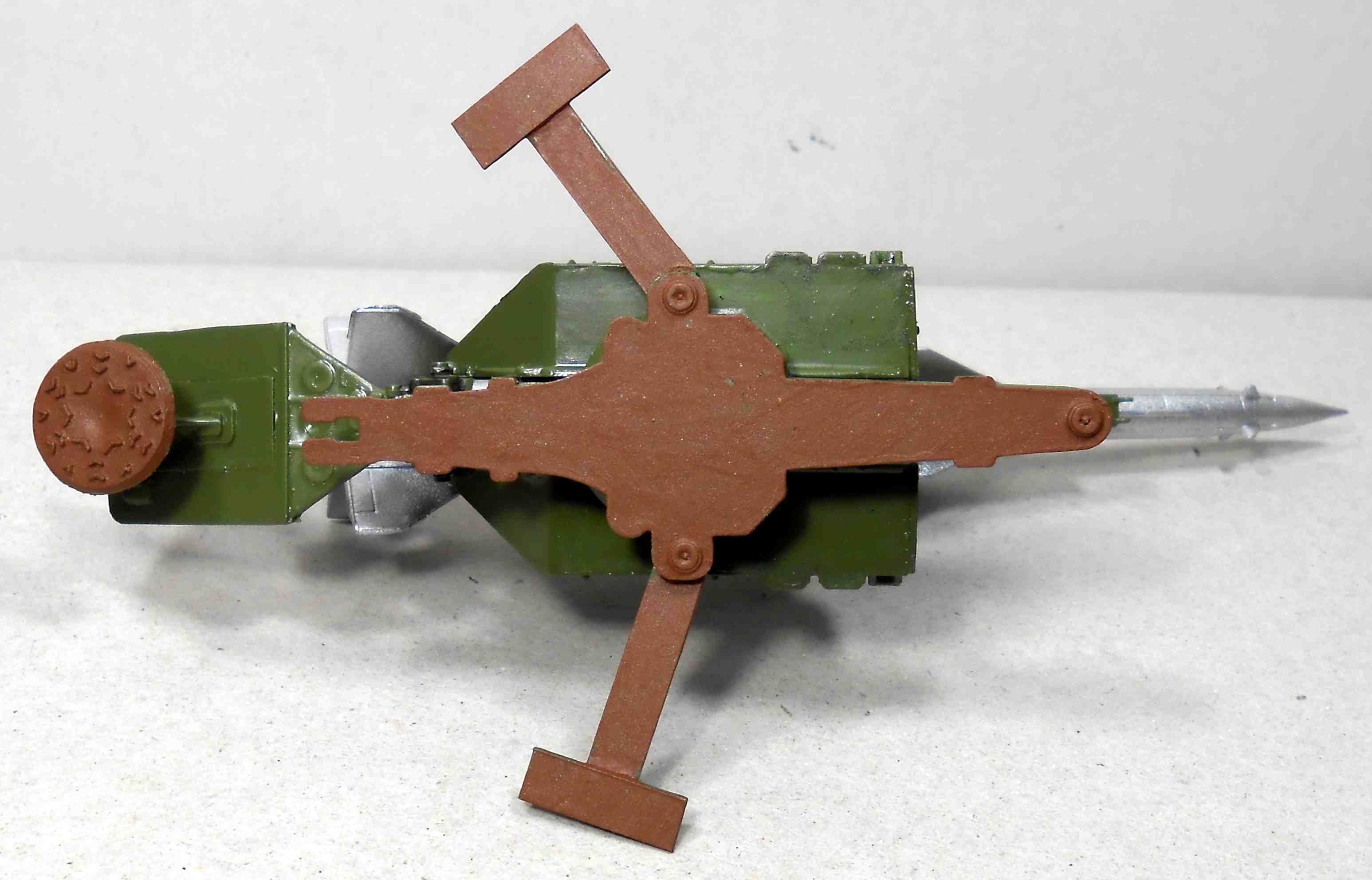

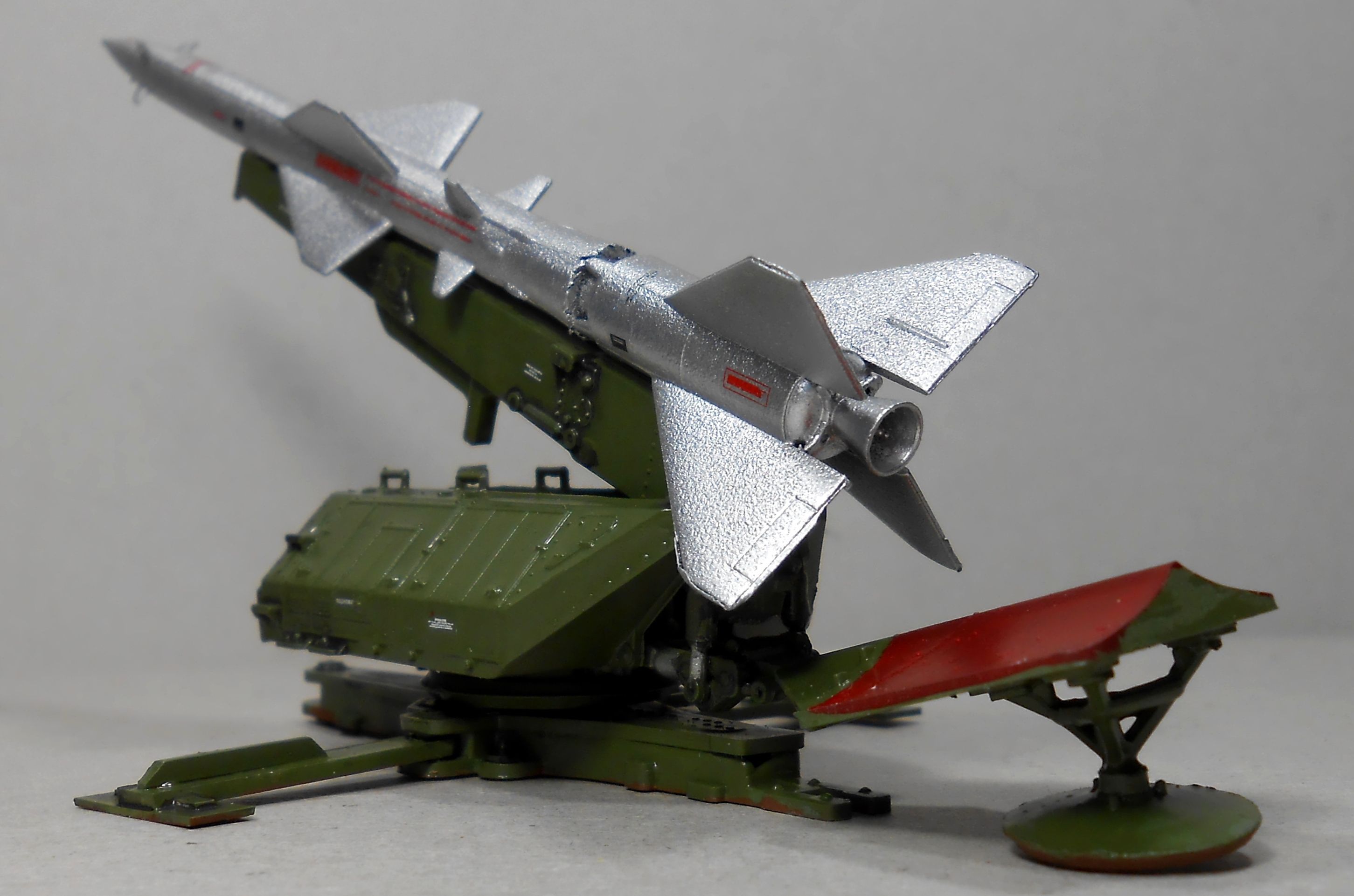

Ракетная установка окрашена также.Вращается на лафете,ракета поднимается,ноги складываются.
Выглядит так.

Re: Броня в 87м
Живописный лёгкий везеринг, очень в меру. Но ЗиСы поблескивают предательски. Мат нужен - будет сразу и строгость, и чёткость линий проявится.
И вообще с ЗиСами всё понятно. А вот какое применение на макете может иметь ЗРК? Или ещё намечается U-2 с Пауэрсом на борту?.. :roll:
К самой установке и сборке претензий не имею. 8-)
Повідомлень: 535
Has thanked: 1098 times
Been thanked: 358 times
Re: Броня в 87м
Отличная работа! Денис, на пусковой см-90 газоотбойник никогда не красился в красный, т. к. мог являться демаскирующим элементом. Это - не критика, а совет того, у которого это заняло часть жизни. А сама пусковая установка и ракета 20д или 5я23 полны "этого самого рыализьма", как говорил Лелик) Аж молодость вспомнил! И очень оригинальный участок макета може выйти с ЗРК. Браво! Отличная работа!
Повідомлень: 6307
Has thanked: 1490 times
Been thanked: 3229 times
Re: Броня в 87м
youdmit писав:Живописный лёгкий везеринг, очень в меру. Но ЗиСы поблескивают предательски. Мат нужен - будет сразу и строгость, и чёткость линий проявится.
Спасибо,ЮрСаныч.Изначально ЗиСы и установка были матовые.Как тент бортового грузовика.
Но мне не понравился их внешний вид.Детали растаяли,все как будто покрыто бархатной тканью.
Слишком сильный мат,подумал Штирлиц,и покрыл происходящее полуматом.Собственно
он местами предательски поблескивает.Зато видна вся жалкая,типа детализация.
PIKO_HO писав:Отличная работа! Денис, на пусковой см-90 газоотбойник никогда не красился в красный, т. к. мог являться демаскирующим элементом. Это - не критика, а совет того, у которого это заняло часть жизни. А сама пусковая установка и ракета 20д или 5я23 полны "этого самого рыализьма", как говорил Лелик) Аж молодость вспомнил! И очень оригинальный участок макета може выйти с ЗРК. Браво! Отличная работа!
Спасибо за поправку,Андрей.Я честно говоря повелся на цветной принт коробки,где газоотбойник
красный.Но получается что после пуска он становится горелый металл,не так ли?Если эта пусковая
установка не одноразовая,то зачем его красят?И соответственно вопрос ,в какой правильней его покрасить?
Может ржавый метал?
youdmit писав:А вот какое применение на макете может иметь ЗРК? Или ещё намечается U-2 с Пауэрсом на борту?.. :roll:
На моем макете ее точно не будет.Это заказная работа.
Повідомлень: 535
Re: Броня в 87м
Денис, пожалуйста, всегда рад помочь! По покраске газоотбойник можно пойти двумя путями: боевым и повседневным. Вы верно подметили, что при пуске обгорает газоотбойник. И не только, ещё и стрела и аппаратные кожужи. В прд 58 (пороховом реактивном двигателе тягой 58 тонн) пороховые шашки горят. Можете представить, какой хвост и тяга. Это первая ступень-стартовый двигатель. В повседневной службе он такой же, как и сама пусковая. Видел вариант с красным торцом задника газоотбойника. Но это исключение. Ещё можно посмотреть камуфляж два варианта: сразу после покраски или линялый с дождевыми потоками запыленностью и следами смазки верха стрелы направляющей. Цветовая гамма - в зависимости от места дислокации дивизиона. И ещё на ракете маркировка красным не наносилась. Серебристая пакета и так - демаскирующим элемент. Были мелкие надписи чёрным для обслуживания, заправки топлива, воздухом и т. д. Как говорится, доклад окончен. Успехов!

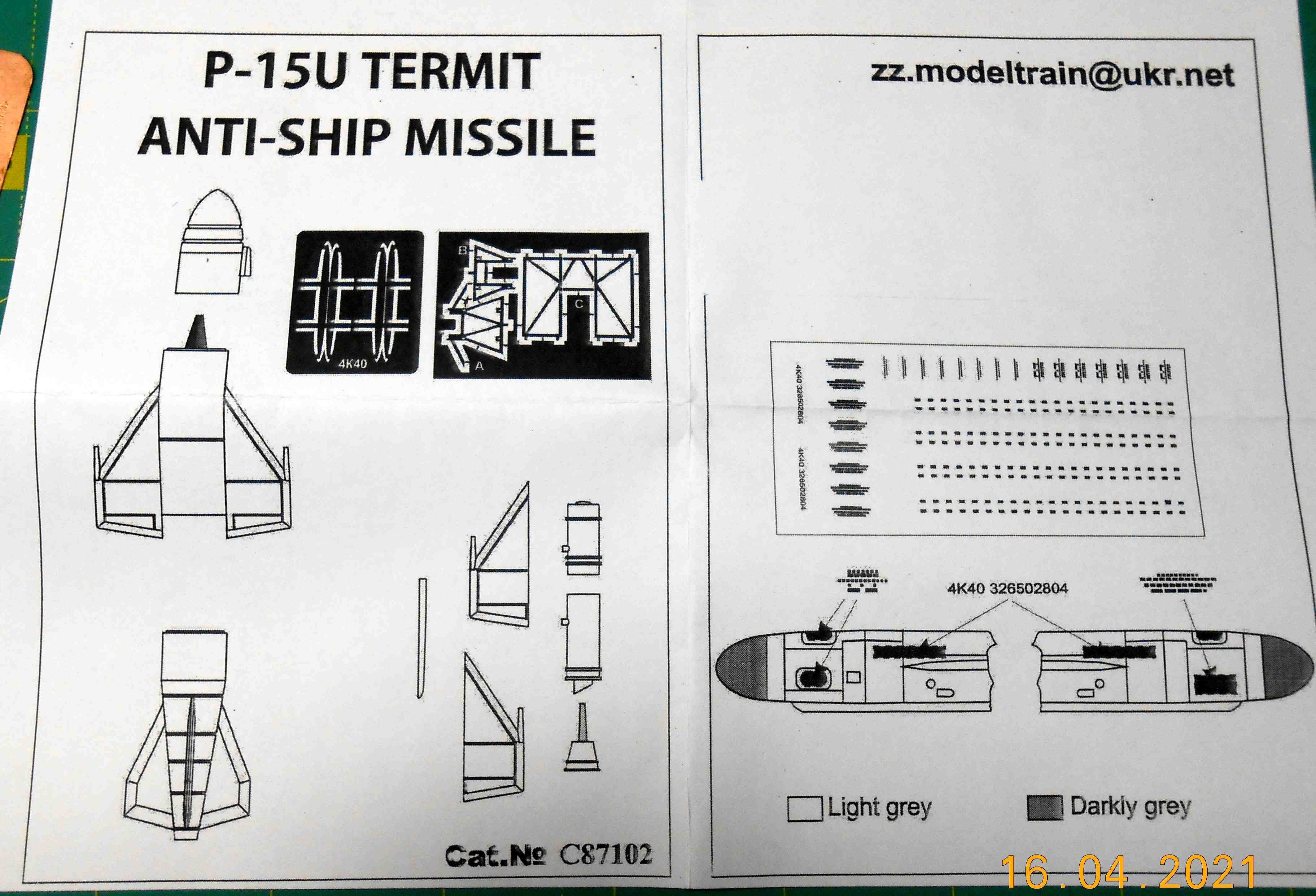

Очередной военный запил .Прям ко Дню космонавтики. :)
На этот раз ужас всех мореманов Противокорабельная ракета П-15У "Термит".
Производитель ZZ models,масштаб Н0.Вариант для конверсии.
Поставляется в упаковке типа кулек и содержит красочную картонку,инструкцию,
пластиковые и фото травленые детали ,деку.Так как это набор для конверсии,
грузовик надо добывать отдельно.
Несколько фоток инструкции.Для любителей поизучать. ;)

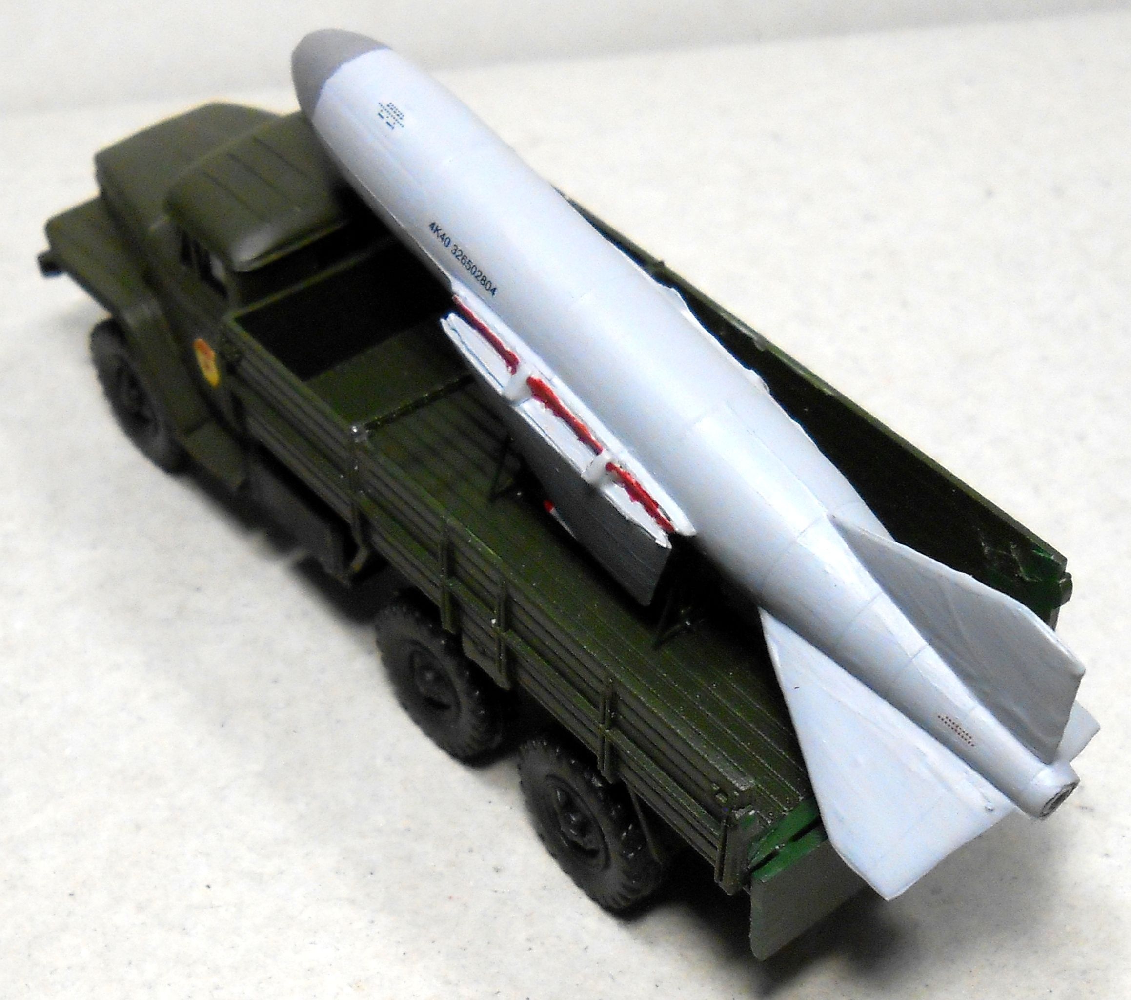

Сама сборка не принужденная.Из интересного :надо было отпилить у ракеты крылья
что бы приклеить их в сложенном виде.Ну и травло,традиционно доставило...
Предпокрасочный вид.

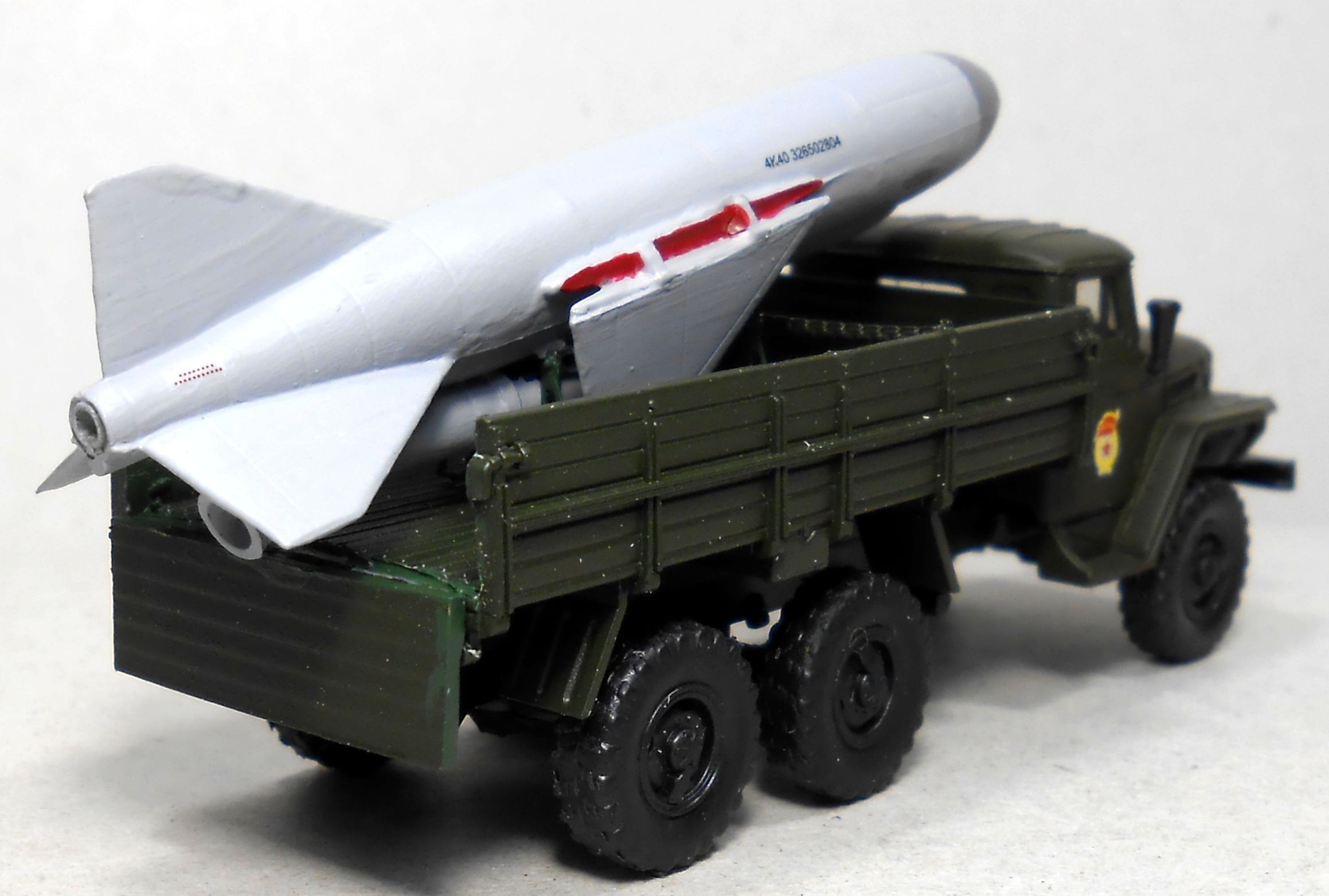

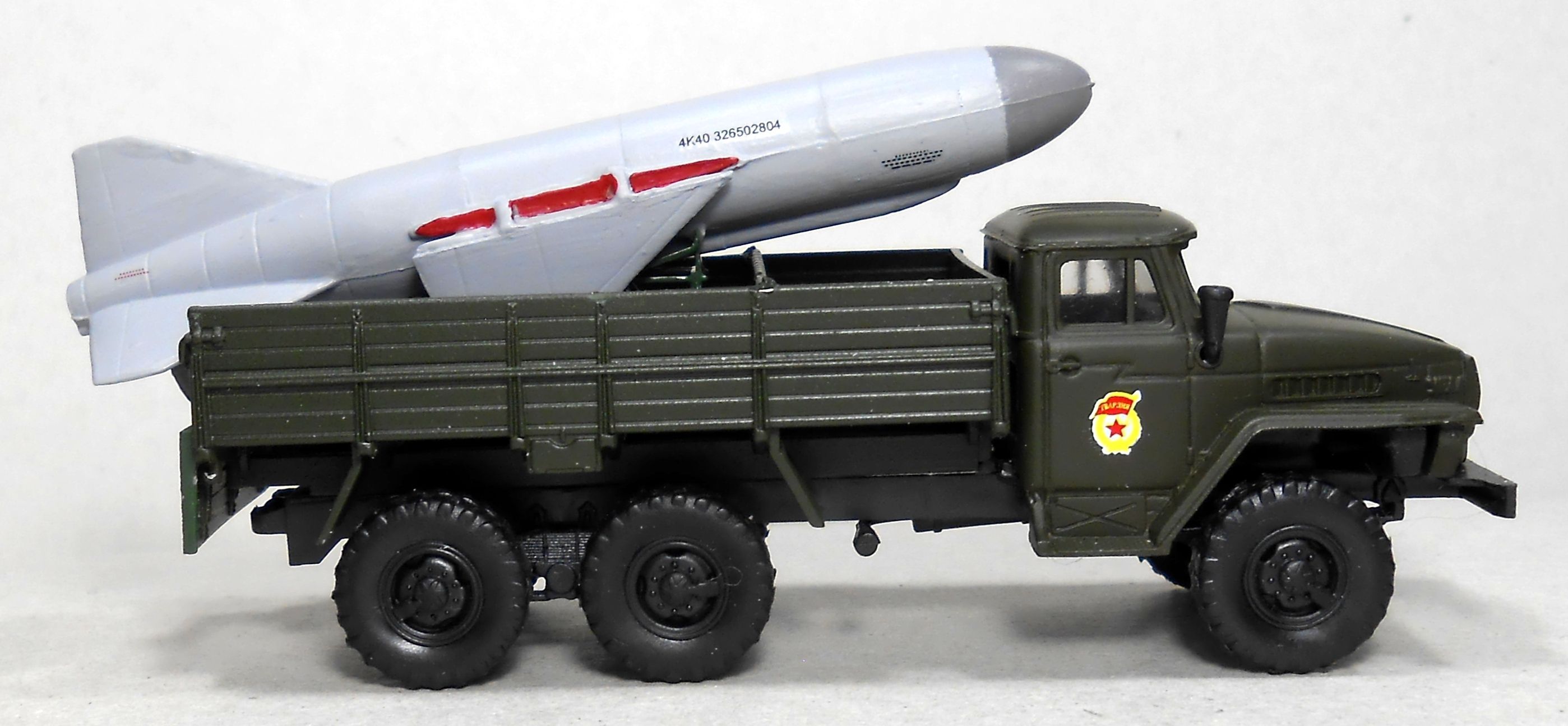

После окраски выяснилось что не совсем корректный донор оказался маловат для
такой крошки.Пришлось у этой Херпы выносить задний борт и устаканивать ракету.
Результат такой.
Грузовик не потерял в красоте.Сохранил первоначальную подвижность.
Всем спасибо!
