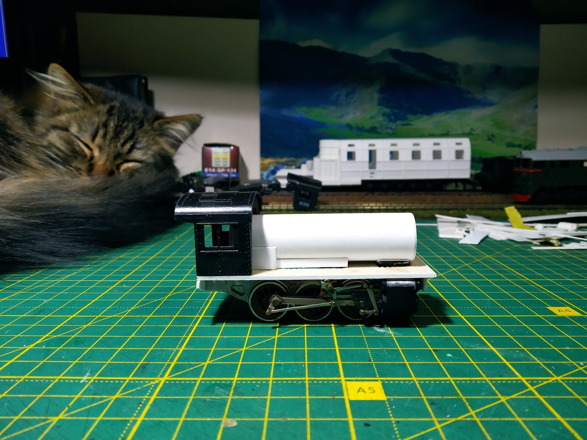

Со спящим в цеху Ёшкой фотка просто милота! :)

Stinky писав:...
Внешность представителей семейства кошачьих считаю квинтэссенцией гармонии и совершенства. Наверное поэтому они всегда на верхушке рейтинга различных просмотров в интернете.
С моделями не всегда так получается... :cry:

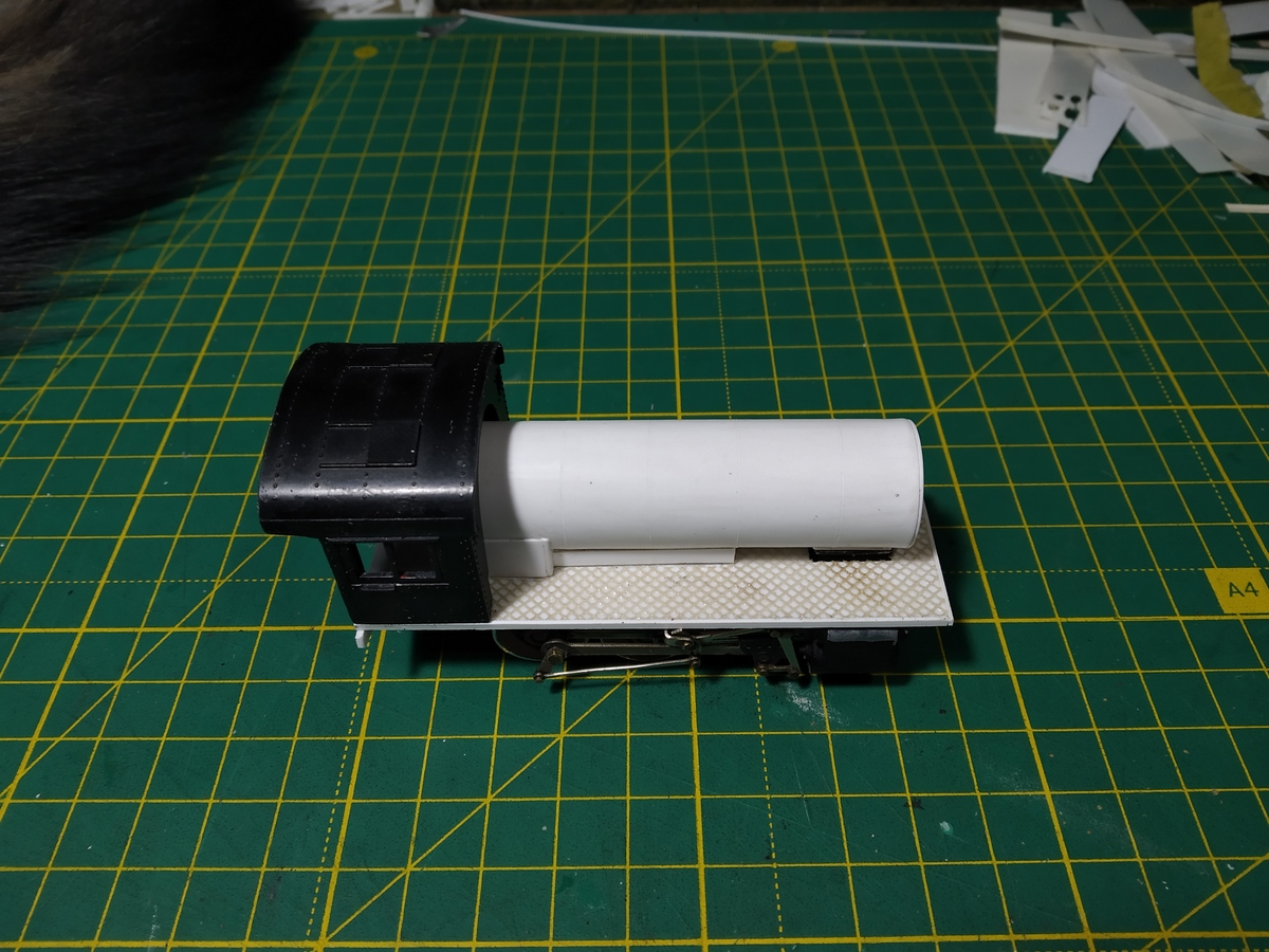

Пришёл к выводу, что будку на Тк надо приспособить от другого донора, раз уж поленился делать с нуля. На американской кабине линия окон была очень низко. Останки кабины BR55 нашлись очень своевременно и после незначительной доработки кабина практически легла в чертёж.
Stinky может изречь очередной дифирамб во славу Piko... 8-)

T-1000 писав:А колеса подошли по диаметрам и меж осевым?
Прототип база 3000 мм, в Н0 34,48. Модель 32.
Прототип колёса диаметр 1200, в Н0 13,79. Модель 15.
PIKO_HO писав:КОТЫ И PIKO - это наше все!
Добавим к этому комплекту американскую ходовку, китайский двигатель и вечер работы, плавно переходящий в ночь... 8-)

Отличная тихоходность и плавность. При должном балласте должен тащить. Надо учесть короткую базу и отсутствие фрикц резинок.

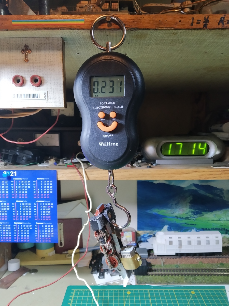

Stinky писав: При должном балласте должен тащить.
Свободного места в котле достаточно и вес ходовки несложно будет довести до 300 г. Паровозу предстоит водить составы max до пяти двухосных вагонов. Должен справиться.

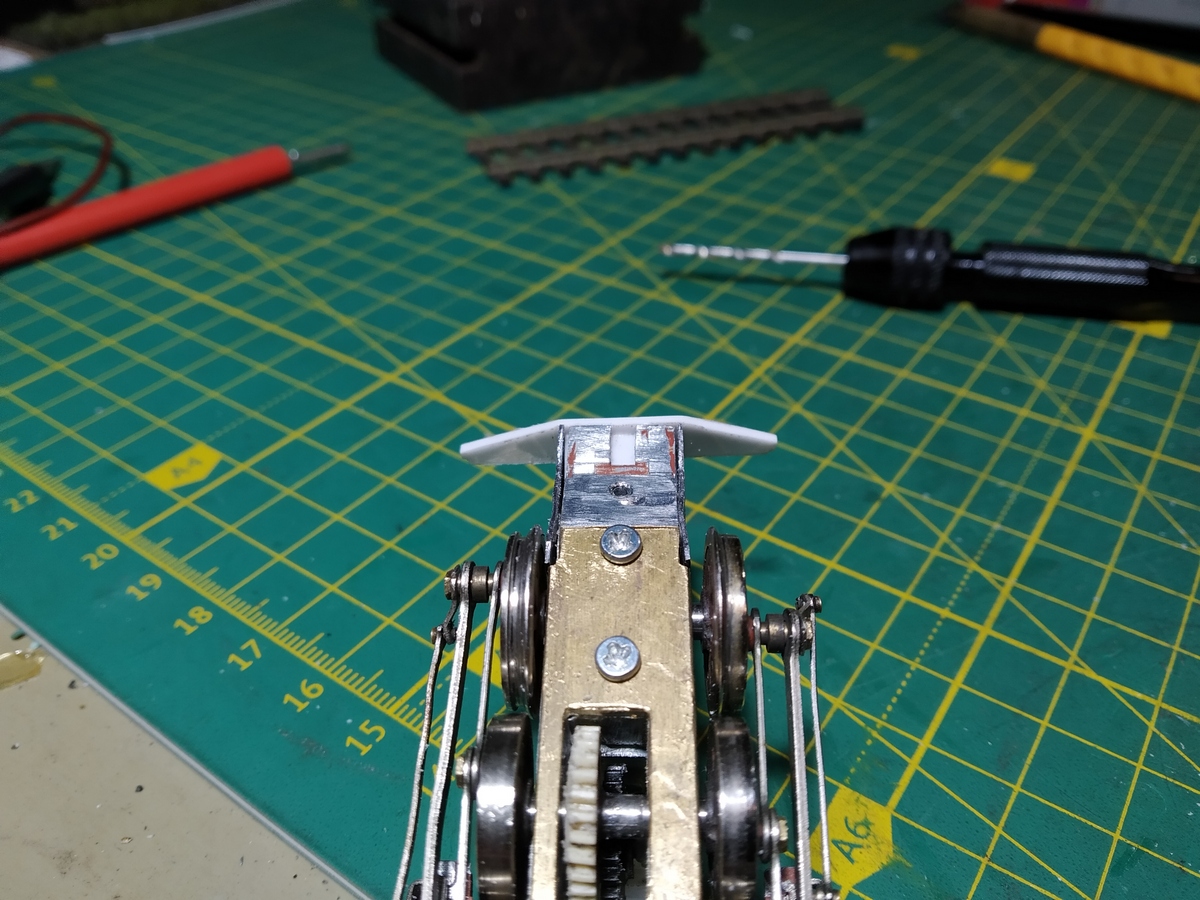

Stinky писав: Надо учесть короткую базу и отсутствие фрикц резинок.
Один фрикционный бандаж предусмотрен производителем. Снял, когда делал дополнительный токосъём.
Напомню, что донор имел штатный токосъём с колёс правого борта паровоза и с колёс левого борта тендера.

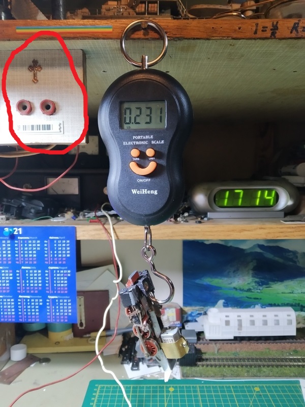

Весьма оригинальное место для распятия - над электрическими гнездами :) .

ЗЭРЗ писав:Весьма оригинальное место...
В общей картине нормально... 8-)

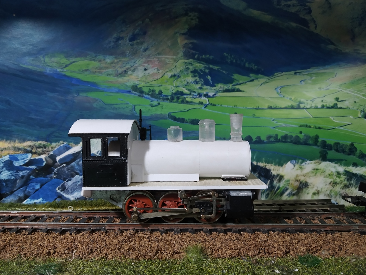

Выточил всяких разностей на котёл. Деталька из ЗИПа овцы тоже пригодилась.

Интересный запил ;)

Таблички с немецкой будки надо бы сточить.А так уже вырисовывается редкая и колоритная машина. 8-)
