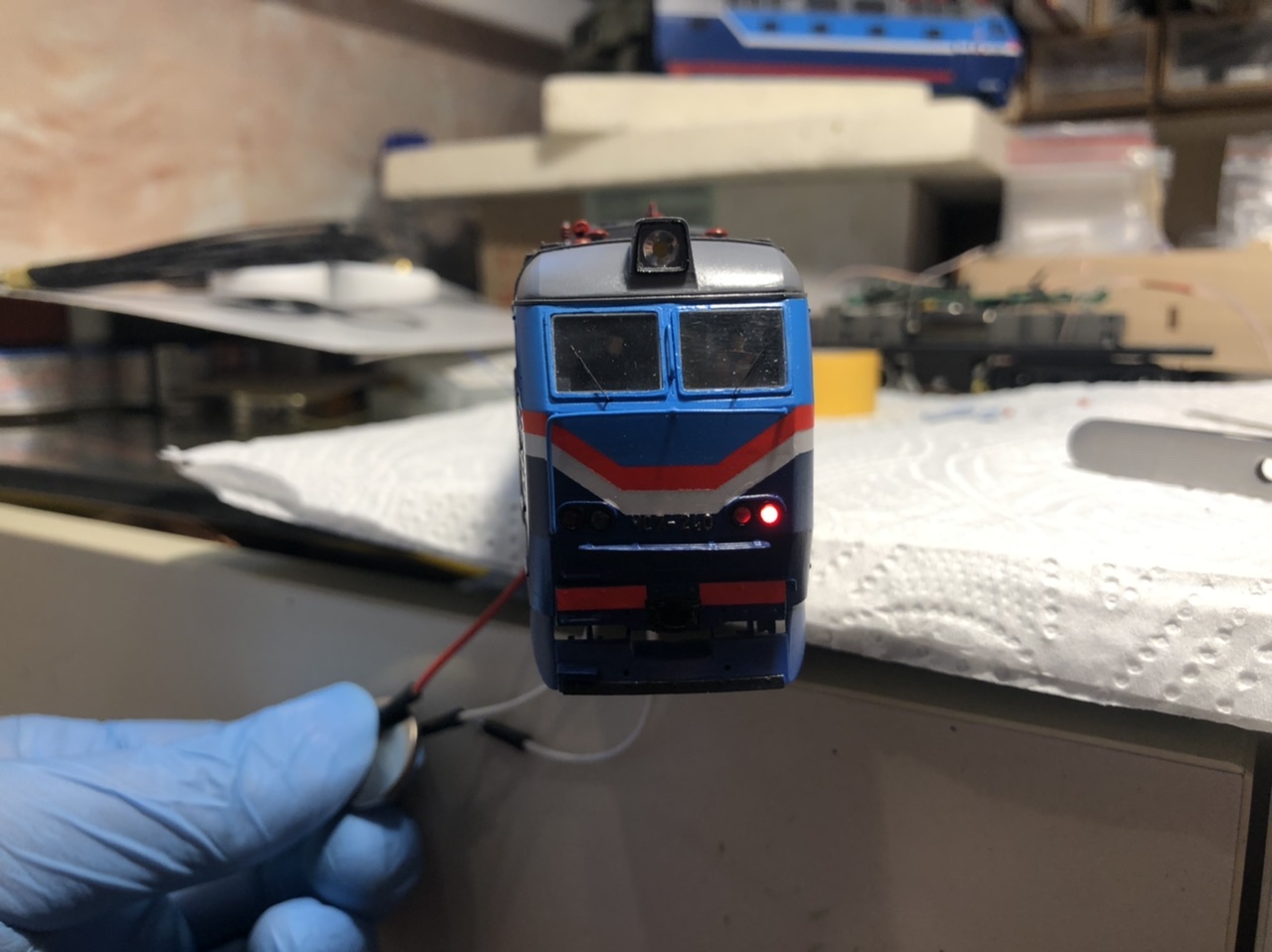

Всем привет, небольшое продвижение по стройке ЧСика)
Были вставлены радиаторы и вентиляторы в ниши, покрасил изоляторы под пантографы, приклеил переходные суфле, так же приклеил фототравленые номера, опять помог Сергей разобраться с этим моментом, хоть и описано в его сборке как да что, но когда рассказывается это словами, в разы легче делать. :D
Далее на стекла натянул термоусадку и перешел к смывке. Изначально хотел нанести только на решетки ее, но то ли привычка, то ли любопытство, посмотреть, как будет выглядеть крыша..? Не знаю.. смывку наносил не очень жирно, что б не переборщить. Но мне эффект нравится, ведь при помощи смывки модель получается как бы объемнее, выделяются затененные участки и так далее. Далее буду приклеивать крышевое оборудование..

Привет. И так еще немного процесса..
Покрасил пантографы и шильды локомотива в красный, поручни покрасил на морды..
Собрал крышевое, собирал дня три :) Попытался более менее все ровно вклеить.. намучился немного с «шинками», многожильную тонкую проволоку 0,03мм нужно было раскатать порезать на маленькие кусочки и вклеить. Когда собираешь определенный этап кажется сложно, но с каждым последующим этапом кажется, что предыдущий не такой сложный был)
Так же приклеил шильды на корпуса, ресиверы и поручни на морды.., пантографы не вклеены пока..
Теперь продолжать буду после Нового Года, декали жду, вчера только отправили, полтора месяца ожидания их печати это сильно :o
Ну и звуковые декодеры Сергей отправил 2 недели назад.., но перед Новым Годом почта тупит, поэтому только в январе придут..
Всех форумчан поздравляю с наступающим Новым Годом!!!

Всем привет и с прошедшими праздниками)
30 декабря все таки получил декодеры от Сергея, декали приехали под Рождество.. но только сейчас взялся за работу..)
1. Были приварены декали ржд и номерные, декали на буферный брус оказались переразмерены.., обидно..
Потом покрыл модель полуматовым лаком
2. Вставил стекла, они прям как по маслу вставлялись все очень четко, немного только лобовые подточил.. хоть я и собрал несколько локомотивов, везде приходилось точить или кузов или сами стекла.. на форточки рамки приклеил.., хотел как у Сергея сделать имитацию приоткрытых окон, но что то побоялся, что криво отрежу и не стал. Так же были приклеил дворники и трапики..
3. Приклеил поручни и ручки дверей. Вставил платы освещения кабин.
Кабины пока не вставлял, машинисты у меея в наличии только безногие, примерил, в лобовое стекло будет видно.., сделал заказ, на следующей неделе обещали прислать.

Всем привет!
Сборка ЧС7 выходит на финишную прямую! Пару дней и я закончу его сборку.
За это время было сделано следующее...
Подготовил платы - припаял резисторы, некоторые дорожки были обрезаны, где то вставлены перемычки.
Усадил людей в кабины и вставил их на свое место. Далее припаял разъемы и приклеил их к днищу кабин.
После спайки плат решил проверить их работоспособность и работу декодеров.. Одна секция поехала отлично, а вот вторая стояла неподвижной. С Сергеем по видеосвязи около часа все проверяли.. Декодеры рабочие, платы спаяны верно, проблема была в двигателе... Опять же большое спасибо хочу ему сказать за помощь, рассказал как разобрать двигатель и почистить вал, после проделанных манипуляций вторая секция так же поехала отлично. Не знаю как загрузить видео, так бы тоже показал..
Далее вставил световоды в отверстия БФ и натянул тросовую антенну на крыше, в качестве антенны использовал мононить 0,15мм. Приклеил катушки АЛСН и соединительные рукава. Расцепители и рукава между секций буду приклеивать после того как одену кузова на рамы.
Ну и подготовил рамы, прикрутил платы, вставил светодиоды подсветки моторного отсека и динамики, прикрутил имитации моторного отсека.

Re: Сборка кита ЧС7 от Сергея Хоменко
Отличная работа, только все восприятие отличной модели портит желтое пятно в прожекторе. :? :? .
Повідомлення Xoma »
А как иначе то? Даже если смд поставить, все равно видно будет. Иногда приходится чем-то жертвовать ради функционала...дайте дельный совет, раз так.
Может световоды использовать? Или светодиоды без желтого пятна. Как по мне, лицо модели - лобовая часть и она должна быть идеальна. И размеры прожектора позволяют вмонтировать в него 3мм светодиод цилиндр в прозрачном корпусе.
