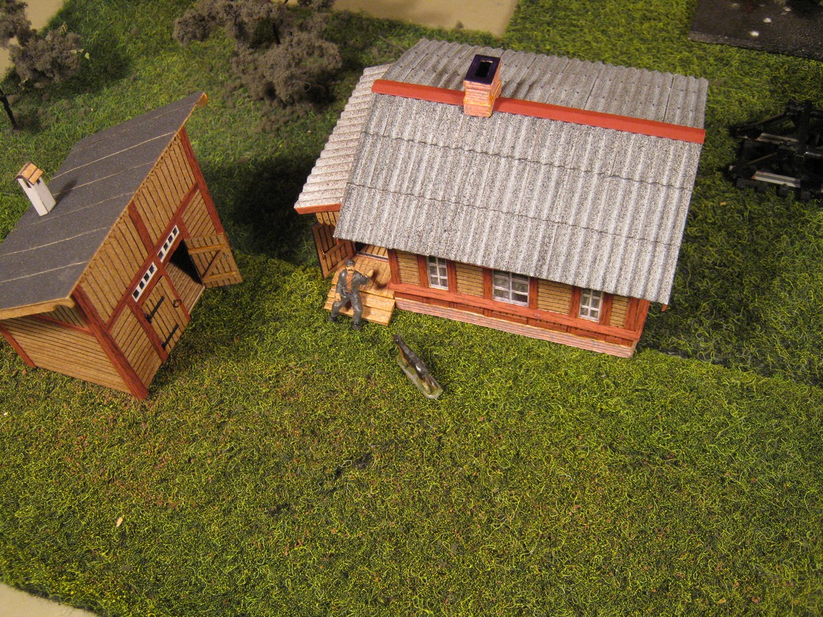

есть готовый вариант пластикаЗЭРЗ писав:Не, такой гофрокартон, судя по фото, не годится. Будем искать. И поднимать гост на шифер.

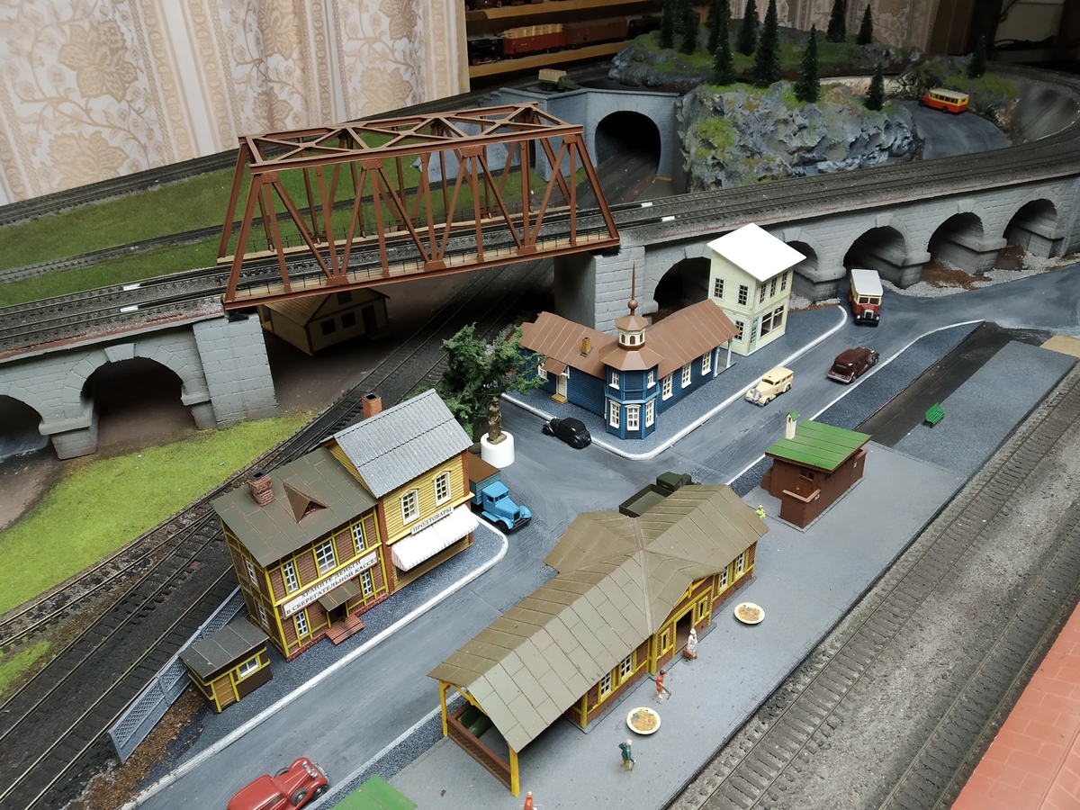

Только к этому готовому варианту требуется пояснение, что это именно шифер. Я, например, на фотографиях явно этого не увидел.Afess писав:есть готовый вариант пластика
По моей кровле обычно только спрашивают, из чего сделан шифер. И не забываем, что живой макет и фотографии в макро - это совершенно разные вещи. Шифер, сделанный в точном соответствии ГОСТу и масштабу получается очень мелким и субъективно совершенно не воспринимается зрителем.

ЮрСаныч, так про него и идет же речь, ну там малость доработать если толькоyoudmit писав:Только к этому готовому варианту требуется пояснение, что это именно шифер. Я, например, на фотографиях явно этого не увидел.Afess писав:есть готовый вариант пластика

Ну так вот ЮрСаныч на ярком примере показал как выглядит здание с авторским шифером, по сравнению с промышленным. На удалении зрителя, авторский остаётся шифером, а промышленный превращается в бетонную заливку.Afess писав:ЮрСаныч, так про него и идет же речь, ну там малость доработать если только

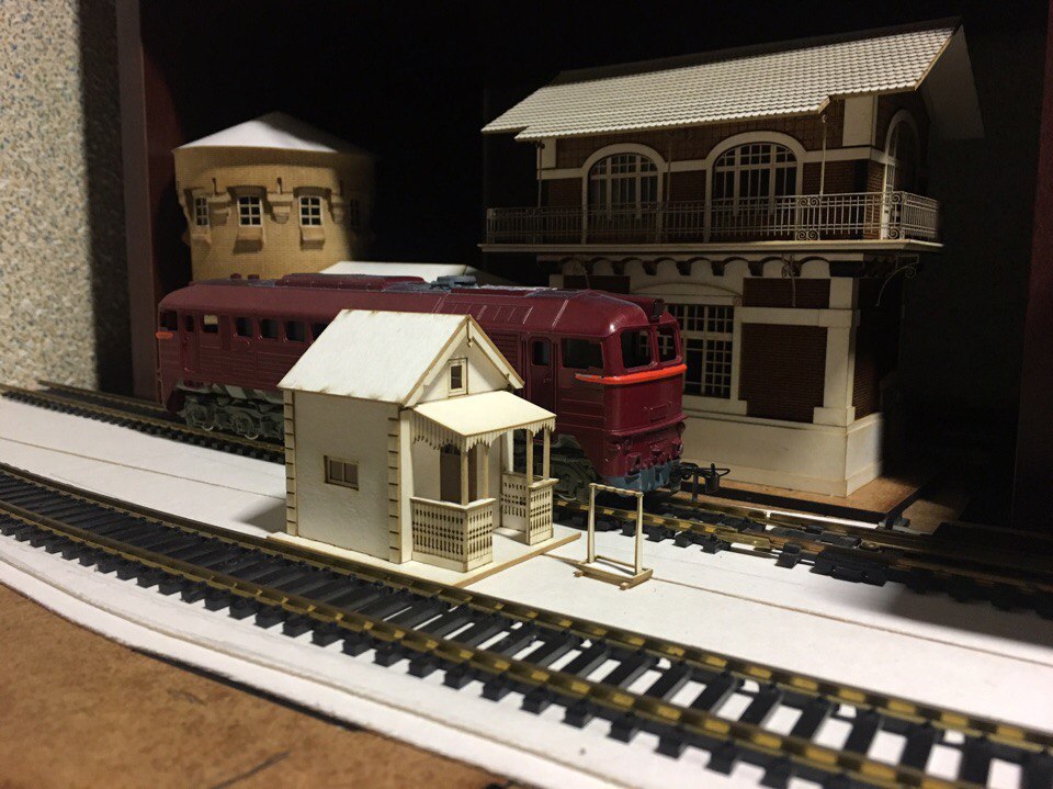

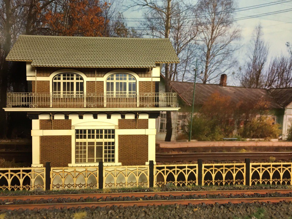

Уже упоминал, что навестивший Саша Barbosa_ среди прочего презентовал картонную модель поста централизации производства "Умная бумага".
Строение поступило в несколько сумбурном виде. Но все элементы были в наличии. По ходу дела и небольшой обзор для интересующихся продукцией этого производителя. На профильных форумах отзывы о строениях "Умной бумаги" от просто положительных до переходящих в восторженные, но абсолютно все указывают на необходимость доработок. Обычно всё сводится к тому, что надо маскировать соединительные замки.
О замках коллеги конечно глаголят правильно, но моё сугубо субъективное мнение, что по нормальному тут только маскировкой замков не обойтись.
Приступил к неспешной подтяжке модели поста централизации. Хотел озаглавить пост " Лёгкая подтяжка Умбум", но это было бы враньё. Работа получается сложная и требующая много времени. Греет душу лишь то, что приступил к модернизации имея в голове чёткую картину конечного результата.
Ну и конечно Саша Barbosa_ хорошо знал, кому отдаёт и наверняка предполагал, что модель обретёт вторую жизнь.

ЮрСаныч, то, что здание станет на порядок лучше после вашей доработки, сомнений нет. У меня есть ваши две постройки, рядом с "Умбум". Конечно, они сильно выигрывают.youdmit писав:моё сугубо субъективное мнение, что по нормальному тут только маскировкой замков не обойтись

Это угол конечно надо было как-то закрывать. Идею подкинул Barbosa_, сам того не подозревая. Был среди его подарков сарайчик(?) от Умбум. В моей версии это будет ремонт обуви. Когда вывеску напечатаю... А для телефонной будки есть более подходящее место. Но пока не придумал, как эту будку сделать. Должна быть, полагаю, образца 1950 года.Stinky писав:На оставшийся левый свободный угол асфальта можно втулить телефонную будку.

Подтяжка поста стрелочного тема годная!
правда производитель его сделал в ТТ скорее по масштабу. Сергей (Nef) вариант такого делал.
Другие постройки и работы над насыщением макета классные! Смотрю с интересом.

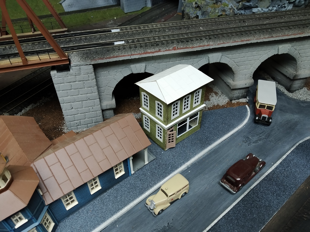

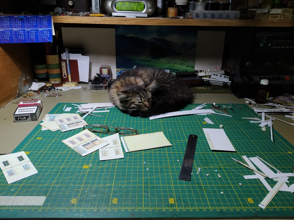

Гостиница
Для очередного здания комплекса привокзальной площади использовал выкройки модели книжного магазина из серии "Canyon City" от Schreiber-Bogen. Из этих выкроек ранее был сделан ранее упоминавшийся и уже укоренившийся на макете магазин "Продтовары".
Скомпоновал в своём вИдении, наклеил на картон 0,5 мм, с помощником вырезали все оконные проёмы.
Склеил коробку. Объём выполненных работ на уровне 10%, но примерку по месту дислокации уже сделать можно.

По перших фото будинку здивувався -як Ви таке недоробло умудрились примостачить на свій макет. Правда чуйка була що не все так просто. Задоволений що не помилився. Нормальна двоскатна криша і вуаля - любо глянути .Прям те що лікар прописав.

Мне очень поравился факт того,что крыша в итоге получилась двухскатная.Очень колоритно.

Виталий, Денис, спасибо! Я вас услышал. И то, о чём не сказали, тоже услышал... А на крыше гостиницы не будем мелочиться. Чего уж двускатная - четырёхскатная вальмовая тоже пользовалась популярностью в Отечестве.Stinky писав:Мне очень понравился факт того, что крыша в итоге получилась двухскатная.

ЮрСаныч чрезвычайно мудр.Вот!Это именно тот вид,которого мне не хватало.Хотя пропищу,youdmit писав:. И то, о чём не сказали, тоже услышал...
что здание с большой односкатной крышей мне тоже понравилось.Как подвид.

З вальмовою теж бомбейский вигляд. З такими кришами готель виглядае лаконічно даже трохи ажурно. Коротше будівля мае золоту проекцію архітектури. А в першому варіанті з односкаткою - будівля виглядае грубо та несбалансовано. Односкатки мають гарний вигляд на невеликих будівлях,сараях , навісах- одним словом де попадають в золотий перетин розмірів.youdmit писал(а):
