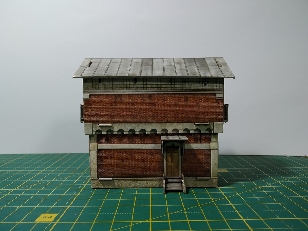

Пост централизации "Умная бумага"
Уже упоминал, что навестивший Саша Barbosa_ среди прочего презентовал картонную модель поста централизации производства "Умная бумага".
Строение поступило в несколько сумбурном виде.
Но все элементы были в наличии. По ходу дела и небольшой обзор для интересующихся продукцией этого производителя.
На профильных форумах отзывы о строениях "Умной бумаги" от просто положительных до переходящих в восторженные, но абсолютно все указывают на необходимость доработок. Обычно всё сводится к тому, что надо маскировать соединительные замки.
О замках коллеги конечно глаголят правильно, но моё сугубо субъективное мнение, что по нормальному тут только маскировкой замков не обойтись.
Приступил к неспешной подтяжке модели поста централизации.
Хотел озаглавить пост " Лёгкая подтяжка Умбум", но это было бы враньё. Работа получается сложная и требующая много времени. Греет душу лишь то, что приступил к модернизации имея в голове чёткую картину конечного результата.
Ну и конечно Саша Barbosa_ хорошо знал, кому отдаёт и наверняка предполагал, что модель обретёт вторую жизнь.
Has thanked: 1161 times
Been thanked: 1290 times

Гостиница
Для очередного здания комплекса привокзальной площади использовал выкройки модели книжного магазина из серии "Canyon City" от Schreiber-Bogen. Из этих выкроек ранее был сделан ранее упоминавшийся и уже укоренившийся на макете магазин "Продтовары".
Скомпоновал в своём вИдении, наклеил на картон 0,5 мм, с помощником вырезали все оконные проёмы.
Склеил коробку. Объём выполненных работ на уровне 10%, но примерку по месту дислокации уже сделать можно.

Re: Гостиница
Немного продолжения.
По перших фото будинку здивувався -як Ви таке недоробло умудрились примостачить на свій макет. Правда чуйка була що не все так просто. Задоволений що не помилився. Нормальна двоскатна криша і вуаля - любо глянути .Прям те що лікар прописав.
