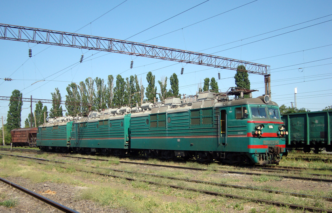

Владимир (RTМ), таблички нет на эл-возе, как и звезды, после КР-1 или 2, её не установили на заводе(ЗЭРЗ таблички дороги по моему и не ставят) , в депо - может и поставят, но, пока ездит без неё, так, что модель можно сказать - из будущего, в году так 2021-22 она пройдёт ТР-3 в депо Подольск, её покрасят деповской краской, которая выгорит через год, и станет как на модели. Muton - видит будущее ;)

Здорово получилось! Главное - быстро и аккуратно ;) Чисто субъективно: такие цвета немного непривычны (Вадим привел фото с более традиционными "зэрзовскими" цветами), из-за этого, наверное, даже юбка показалась выше, чем нужно. Сравнил с прототипом - все-таки один-в-один :)

:lol: Не, гадалка из меня никакая. Володя (RTM) правильно привел фотку прототипа, видел свой лок именно светлым, "выгоревшим на солнце". Но при этом хотелось не звезду, а эмблему УЗ. Раз сборка раздолбайская, то позволил такие вольности.
