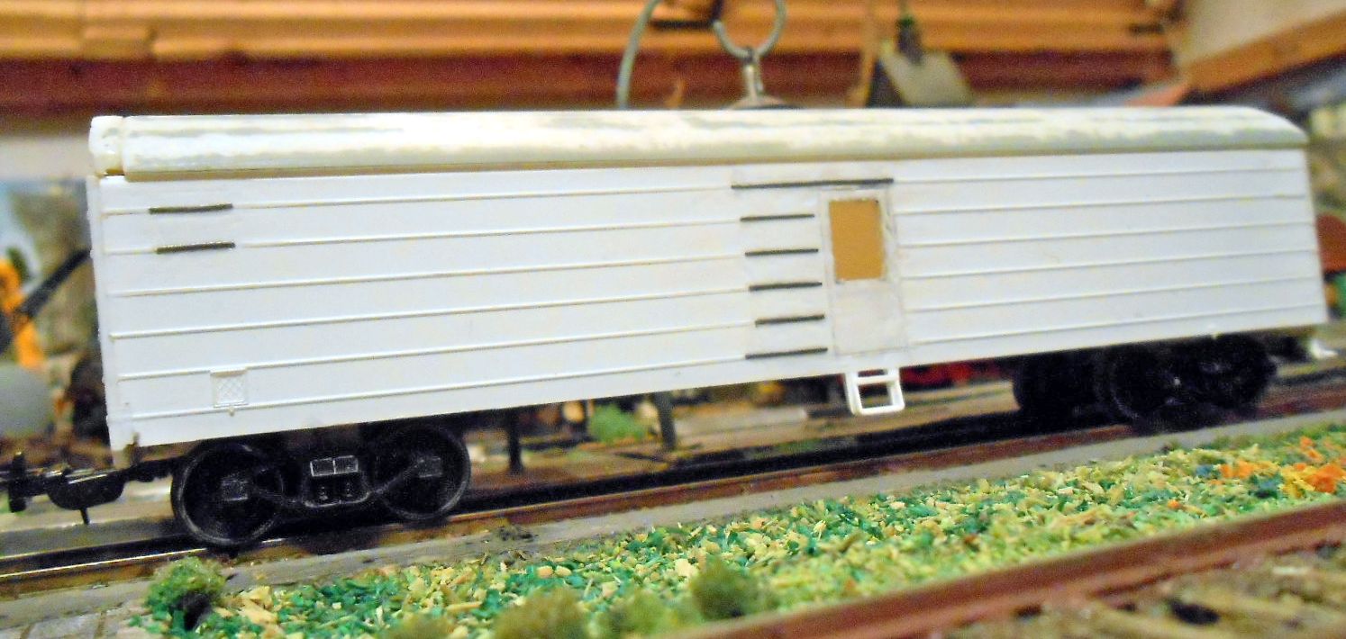

Re: 4-осный вагон для перевозки вина, тип EKW
Спасибо парни за коменты.Насчет купе думал чего то там изобразить,но потом
решил что нифига не будет видно.Дверное окно с решетками должно быть,а
второе с форточкой. :?
Сегодня пол дня учил ездить кривоногого виновоза.
Тележки Даймонда,с американскими колпарами с малой ребордой.Таки,с горем
пополам научился вагон ходить нормально.Насколько он короче стандартного
ледника видно на этой фото.
Оставшееся вечернее время утопил в изготовлении крышевого.Продолжение будет. :roll:

Сегодня сделал мало.Врезал стекла,доделал мелочевку,шкурил все и вся.
Сверлил отверстия под поручни.Готовил под покраску.Под вагон вкинул ящик. :roll:

Вагон зверски доделан.Уря. 8-) Торцевой трап в сложеном виде.Так оригинальней. :roll:
