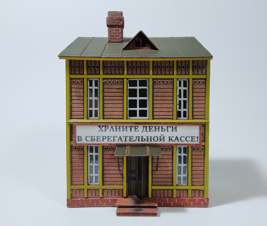

Здание сберкассы завершено.
Конечно нужна классическая зелёная табличка на входе. Со шторами пока не определился. Скорее всего, что должны быть занавески, а не шторы. Разберусь... 8-)
Been thanked: 525 times
youdmit писав:...Здание сберкассы завершено....
Потрясающе хороши два этих здания, браво Юрсаныч 8-) . Крыши, шиферная и металлическая очень "живые" 8-) , стены дощатые, маркизы тканевые - шикарно всё вместе смотрится 8-) , мне очень нравится.
Надписи по-моему вот эти чуток не соответствуют по типу шрифта, или Вы их просто для примерки навесили? Шрифт в них "книжный".

Выхлопная труба адуреннейше получилась!Натюрлихь!Из чего она?
Повідомлень: 3304
Has thanked: 1951 times
Been thanked: 4008 times
Stinky писав:Выхлопная труба... Из чего она?
Труба из картона 0,5.
Сечение трубы брал из путевой казармы download/file.php?id=43204&mode=view , высота произвольная.
Имитация кирпичной кладки продавлена, как обычно, большой иглой. Готовая труба окрашена коричневым грунтом. А далее использован интересный эффект, возникающий при прогреве матового лака горячим потоком воздуха.
В данном случае был использован матовый лак "Зебра" в аэрозольной упаковке. При изготовлении стен здания обнаружил, что если мокрый лак сразу сильно прогреть, то на поверхности появляется белесый налёт. Конечно возникла мысль, что это как-то можно использовать в благих целях... :roll:
Уже не раз упоминал, что везеринг у меня если и получается, то лишь случайно. В данном случае получилась вот такая стена.
Для стены такой везеринг счёл слишком радикальным, но взял это дело на заметку. Снабжённый багажом новых знаний ( 8-) ) применил технологию на дымоходе.
По поводу вывесок Саша Barbosa_ правильно подметил. Мне они тоже не особо по вкусу. Чувствуется, что не то. Надо изменить шрифт и цветовую гамму. Но нет у меня под рукой работающего цветного принтера, чтобы поупражняться на этой ниве... :cry:
