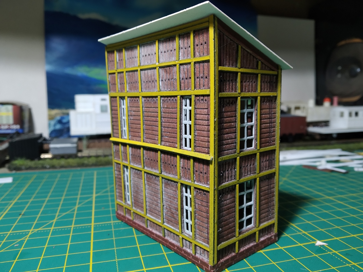

Здание сберкассы для привокзальной площади строящегося макета начал делать из двух комплектов сторожевого дома от "ЖД-Модель" №6
Сканы выкроек распечатаны на офисной бумаге, вырезаны и подрезаны в соответствии с новой ролью, затем наклеены встык на картон 0,5 мм. Каждая стена делалась отдельно. Благо, в данном случае стен понадобилось всего три...
Выкройки специально подгонял так, чтобы уровень этажности отличался от соседнего здания, хотя они упорно пытались уравняться.
Заготовка.
Расшивка традиционно продавлена. Полагаю, по итогу, со всеми накладными деталями, слуховым окном на крыше и проч., должен быть достаточно интересный объект.

Работа с нащельниками только началась, но фотография на данном этапе как раз очень наглядно демонстрирует, насколько выигрывают накладные детали в сравнении с нарисованными.

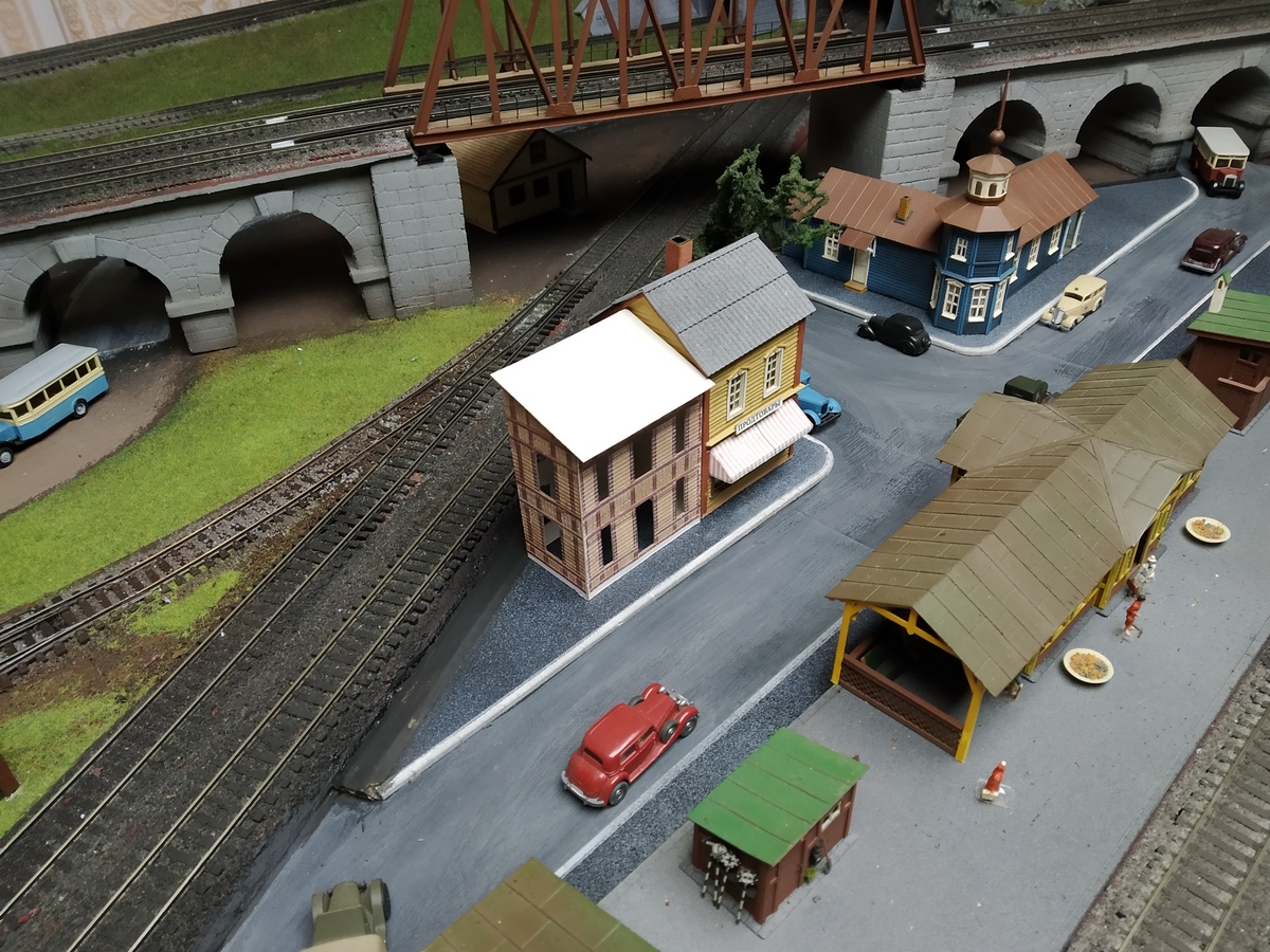

Здание сберкассы завершено.
Конечно нужна классическая зелёная табличка на входе. Со шторами пока не определился. Скорее всего, что должны быть занавески, а не шторы. Разберусь... 8-)

youdmit писав:...Здание сберкассы завершено....
Потрясающе хороши два этих здания, браво Юрсаныч 8-) . Крыши, шиферная и металлическая очень "живые" 8-) , стены дощатые, маркизы тканевые - шикарно всё вместе смотрится 8-) , мне очень нравится.
Надписи по-моему вот эти чуток не соответствуют по типу шрифта, или Вы их просто для примерки навесили? Шрифт в них "книжный".

Выхлопная труба адуреннейше получилась!Натюрлихь!Из чего она?
Повідомлень: 3431
Has thanked: 2338 times
Been thanked: 4503 times
Stinky писав:Выхлопная труба... Из чего она?
Труба из картона 0,5.
Сечение трубы брал из путевой казармы download/file.php?id=43204&mode=view , высота произвольная.
Имитация кирпичной кладки продавлена, как обычно, большой иглой. Готовая труба окрашена коричневым грунтом. А далее использован интересный эффект, возникающий при прогреве матового лака горячим потоком воздуха.
В данном случае был использован матовый лак "Зебра" в аэрозольной упаковке. При изготовлении стен здания обнаружил, что если мокрый лак сразу сильно прогреть, то на поверхности появляется белесый налёт. Конечно возникла мысль, что это как-то можно использовать в благих целях... :roll:
Уже не раз упоминал, что везеринг у меня если и получается, то лишь случайно. В данном случае получилась вот такая стена.
Для стены такой везеринг счёл слишком радикальным, но взял это дело на заметку. Снабжённый багажом новых знаний ( 8-) ) применил технологию на дымоходе.
По поводу вывесок Саша Barbosa_ правильно подметил. Мне они тоже не особо по вкусу. Чувствуется, что не то. Надо изменить шрифт и цветовую гамму. Но нет у меня под рукой работающего цветного принтера, чтобы поупражняться на этой ниве... :cry:

Шикарное здание,вот бы его в силикон да в тираж :roll: :roll: :roll: . Юрий Александрович, из чего вы делали имитацию шифера? А дымовая труба, как по мне, великовата. Её ширина почти равна ширине входных дверей. Или это так кажется на фото?
Еще бы очень оживили здания подсвечиваемые таблички с названием улиц и номером дома, а?
Повідомлень: 3431
ЗЭРЗ писав:из чего вы делали имитацию шифера?
Упаковка от сладкого рулета.
ЗЭРЗ писав: А дымовая труба, как по мне, великовата. Её ширина почти равна ширине входных дверей.
Скорее, дверь узковата... :roll:
Сечение трубы 8 х 8 мм. Это примерно 700 х 700 мм.
