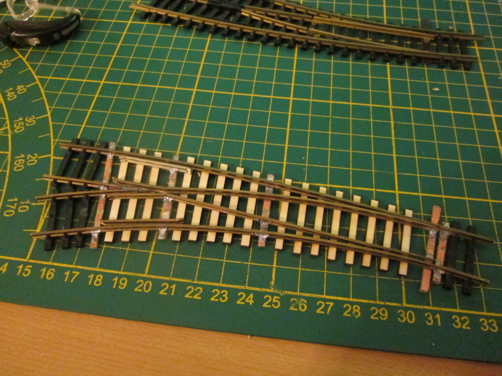

Чтобы завершить круг на макете не хватает мне одной стрелки, да еще и радиусной, потому решил сделать самодельную.
По образцу одной создал себе в программе рисунок второй, сделал гравировку на фанере и приступил к работе

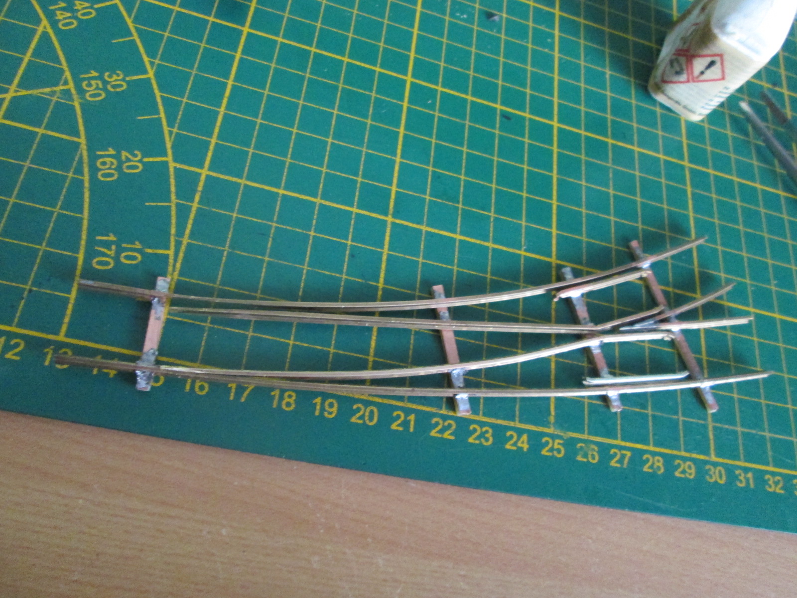

все заготовлено пора приступать к пайке и сборке

Близится финиш, с торцов можно будет пластиковые шпалы одеть, а внутри вырезать деревянные

осталось доделать шпальную решетку и готово

Только я не совсем понял как она будет переводится - там вед посредине все наглухо припаяно. Или сам рельс настолько гибкий, что переводится без проблем?

Паянный в глухую сердечник крестовины тоже будет бодрить КЗ при обычном
подключении к рельсам. 8-)

Не совсем понятна затея. Если нужна нестандартная стрелка, то нет вопросов - надо делать. Или имеется потребность на N количество. Но в данном случае вполне заурядное изделие в единичном экземпляре, которое проще купить, а руки приложить к нормальному проекту. Да завершить хотя бы один... :roll:
P.S. В том виде, что на фотографиях, эта стрелка работать не будет.

В принципі працювать вона буде. якщо з обох сторін всі три кінці стрілки будуть пристиковуватись до рельс через ізолюючі з"єднання. є такі. похожі на металеві але зроблені з прозорого пластику. а напруга на релльсах та хрестовину буде подаватись через релейний комутатор приорітету проходу стрілки.

Re: Самодельная стрелка
vover писав:Ох, красота!
серво справится, материал это флекс который помягче был, вот видео чтобы понять как будет работать
youdmit писав:Не совсем понятна затея. Если нужна нестандартная стрелка, то нет вопросов - надо делать. Или имеется потребность на N количество. Но в данном случае вполне заурядное изделие в единичном экземпляре, которое проще купить, а руки приложить к нормальному проекту. Да завершить хотя бы один... :roll:
будет работать )) никуда не денется надо будет сделаю запил в нужном месте. Все равно у меня в местах стыка стрелок будет изоляторы
Стрелка не нестандартная, это копия фляйшмана 12/542-1, которая в наличии была всего одна и две правые
А затея была в том что требовалась такая же стрелка. то есть я купил раз на рынке всего 3 штуки знал что надо еще одну, думал что найду на ебей или еще где, но не нашел, а подобные были, но дорогие по 15-25 евро, потому и была предпринята попытка сделать самому. Заодно и спробовал себя в этом деле
Stinky писав:Паянный в глухую сердечник крестовины тоже будет бодрить КЗ при обычном
не мыслите стандартно у меня не будет КЗ, до подключения все будет проверяться и не раз

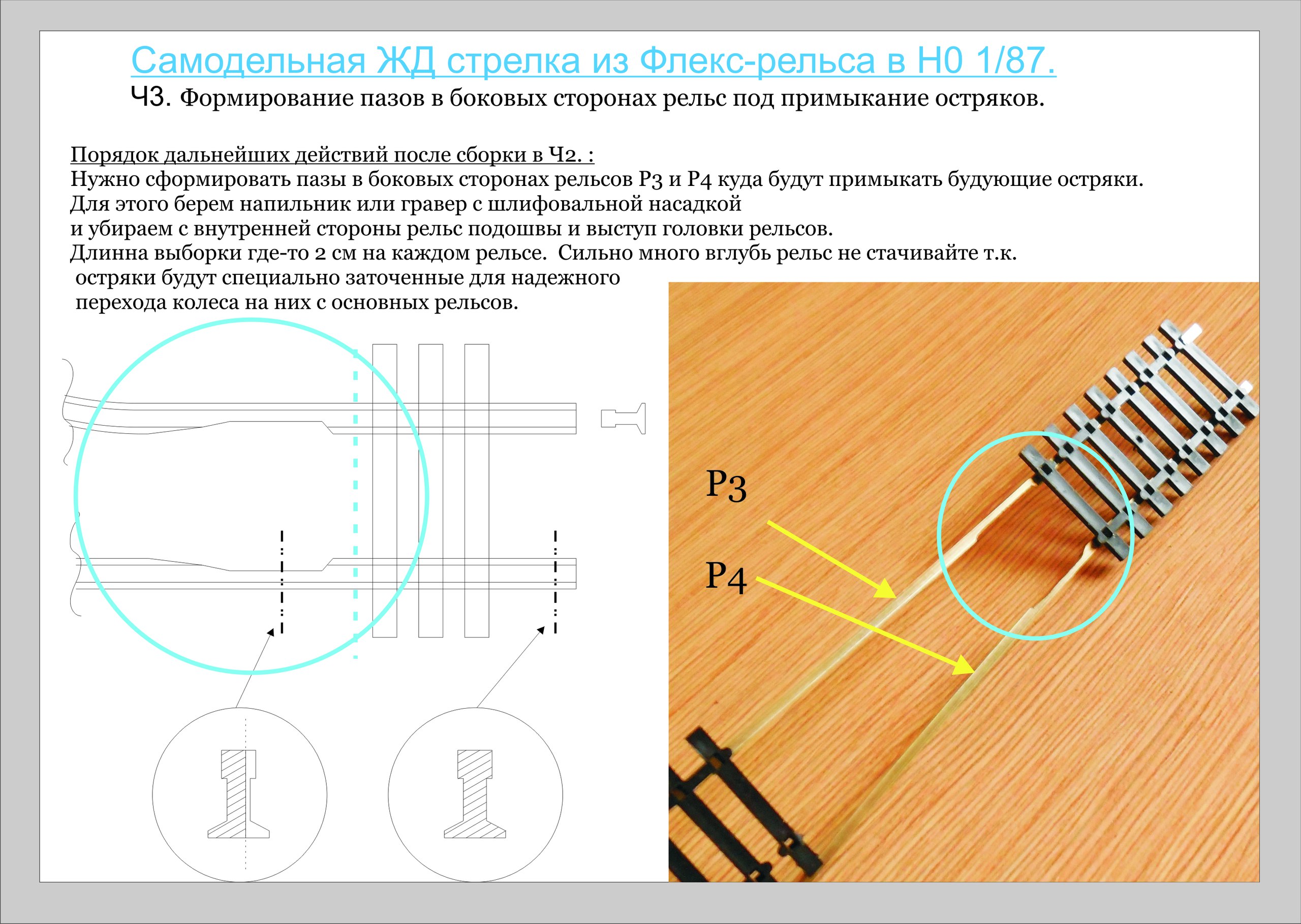

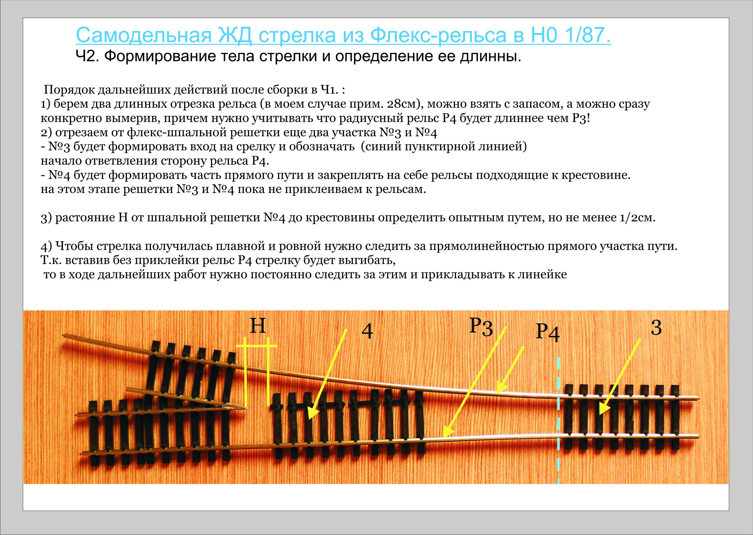

ну и на засыпку, такую стрелку собрать всего 2 вечера или 1 день, стоимость моей стрелки составляет до 1 евро, таким образом можно сделать любую стрелку которую можете пожелать иметь на макете. подсказку по такому трафарету позаимствовал
тут
я не стал заморачиваться с пластиками, чтобы сделать как надо, потому просто нарезал с фанеры
и финиш
