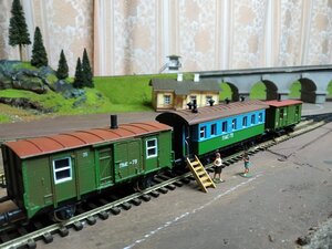

Трафареты от Саши Barbosa_ получены. По ряду причин дул из баллона :oops: , но результат меня вполне устраивают. Получилась слегка уставшая и пострадавшая от метеоусловий надпись... :roll:
Востаннє редагувалось 16 вересня 2020, 01:16 користувачем youdmit, всього редагувалось 1 раз.
Повідомлень: 3980
Has thanked: 1045 times
Been thanked: 1169 times
Re: ПМС
Хорошо трафарет выглядит, правдоподобно. Саше и Санычу зачет ;)

Надпись неудачно получилась. Не умею на таких сложных поверхностях пользоваться трафаретом... :cry:
Been thanked: 99 times
Re: ПМС
Нормаль у Вас все вийшло. як в житті, неможе все бути ідеально. Постійно бачу на проїждаючих вагонах коряві написи. То трафарет убитий-повело від погоди. то краска потекла - завгар на дачу списав а залишок розбадяжили чим під руку попало аби літраж на складі співпав. Ніхто не буде при нанесені однакових написів робити трафарет під кожен вагон, один вирізали наприклад із двп і погнали малювать по вагонах. На одному нормуль ,на другому більш менш влізло - теж непогано, на третьому напис аж по стіклам вікна дістав-пофіг . Ідеальні написи та покраска лише на вагонах які вийшли з заводу - вагони ПМС та інші ПАНСАМСКЛЕПАВ до них не відносяться.

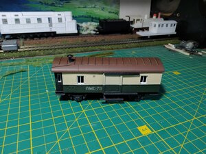

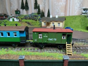

В ходе поиска материалов для изготовления ворот проходной ПМС обнаружил кузов. Именно кузов на раме. Без крыши, колёс, буферов и сцепок. Грузовые двери тоже отсутствовали.
Произведен в американской оккупационной зоне Германии. Можно только догадываться о дате изготовления учитывая, что ФРГ создана в 1949 году.
В общем, сразу понял, что следующий перекур будет посвящён работе с этим кузовом, хотя имеются и более укомплектованные кандидаты в ПМС.
Заготовка.
На этот раз удалось относительно нормально нанести надписи через трафарет Саши Barbosa_ и не потому, что научился, а потому, что место для надписи выбрал ровное...
Barbosa_ писав: Трафарет есть трафарет!
Саша, ещё раз благодарность!
Завершить вагон в ближайшие пару дней не позволит служба, но примерку в куче конечно сделал.

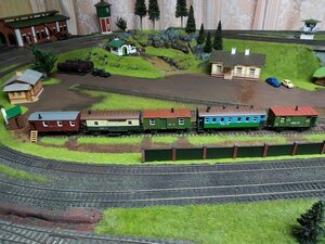

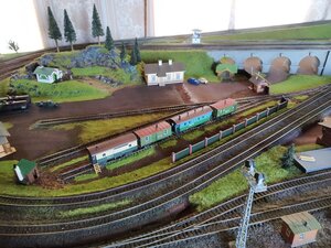

Re: ПМС
Отличный очередной экспонат. По путям ещё один влезет :roll:
Been thanked: 526 times
Re: ПМС
Хорошо ПМС состав смотрится, мне нравится. Вообще, ПМС это уникальный фрагмент, как раз в яблочко попадание, эпохе соответствует, сделать мона совсем не дорого, и выглядит уникально 8-) .
По моему, мона добавить болтающееся сохнущее бельё и простыни, на столбиках с проволкой, и путь тупиковый на котором стоит ПМС сделать бы более "заброшенным" и заросшим сорняками, а то он сильно "полированный" с виду, как и рабочие пути...

Не сомненно, один из лучших пмс что я видел за последнее время. Хорошая работа!
Re: ПМС
Один из вагонов уже мона поставить на землю, на кирпичиках или на брёвнах, вросшим в землю уже, рядышком с теми что на рельсах..., что бы они все вместе образовали такой "миленький" дворик... и столб с рупором должен быть 8-)

Вагонов ПМС уже вполне достаточно. Вместо трёх, запланированных изначально, сделано и размещено пять. Но у меня давно обитает вот такой подкидыш.
Требовать от Kleinbahn соответствия прототипу по умолчанию грешно, но данная модель как-то уж очень условна. Решил, что вагончик не виноват и заслуживает лучшей судьбы. И ещё действовала инерция, накопленная на изготовлении предыдущих вагонов ПМС.
В общем...
На этом изготовление вагонов ПМС завершаю. Информация о дальнейшем обустройстве, включая все аксессуары быта ПМС, будет размещаться в общей теме по строительству алтаря.
Благодарю Дениса Stinky за идею создания ПМС на макете. Рассчитываю на дальнейшие консультации, т.к. территорию ПМС можно обустраивать вечно... 8-)
Саше Barbosa отдельная благодарность за оперативно и качественно сделанные трафареты. Все надписи, кстати, сделал через один трафарет, хотя Саша прислал их целый пакетик.
