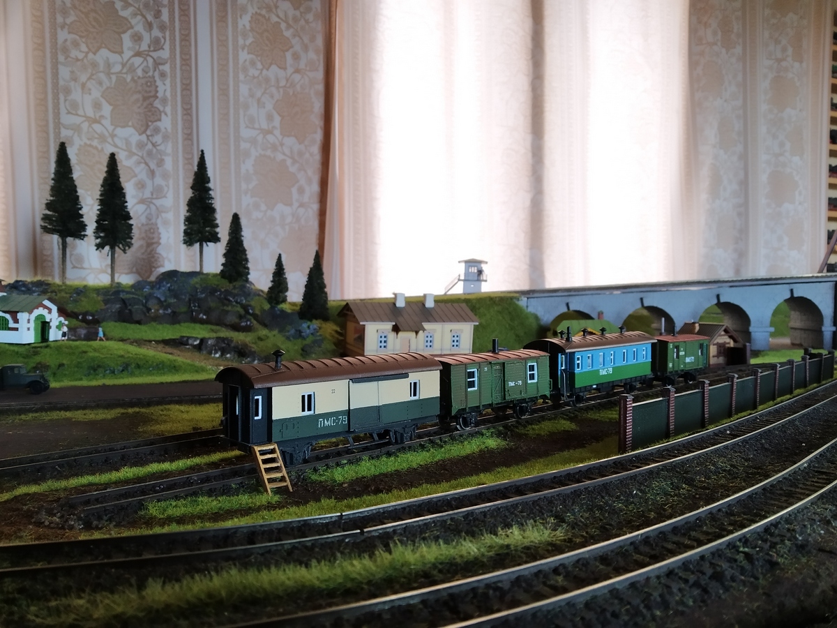

В ходе поиска материалов для изготовления ворот проходной ПМС обнаружил кузов. Именно кузов на раме. Без крыши, колёс, буферов и сцепок. Грузовые двери тоже отсутствовали.
Произведен в американской оккупационной зоне Германии. Можно только догадываться о дате изготовления учитывая, что ФРГ создана в 1949 году.
В общем, сразу понял, что следующий перекур будет посвящён работе с этим кузовом, хотя имеются и более укомплектованные кандидаты в ПМС.
Заготовка.
На этот раз удалось относительно нормально нанести надписи через трафарет Саши Barbosa_ и не потому, что научился, а потому, что место для надписи выбрал ровное...
Barbosa_ писав: Трафарет есть трафарет!
Саша, ещё раз благодарность!
Завершить вагон в ближайшие пару дней не позволит служба, но примерку в куче конечно сделал.

Повідомлення Артем Д »
Хорошечно! ;)

Re: ПМС
Отличный очередной экспонат. По путям ещё один влезет :roll:

Re: ПМС
Хорошо ПМС состав смотрится, мне нравится. Вообще, ПМС это уникальный фрагмент, как раз в яблочко попадание, эпохе соответствует, сделать мона совсем не дорого, и выглядит уникально 8-) .
По моему, мона добавить болтающееся сохнущее бельё и простыни, на столбиках с проволкой, и путь тупиковый на котором стоит ПМС сделать бы более "заброшенным" и заросшим сорняками, а то он сильно "полированный" с виду, как и рабочие пути...
Забор "новый" действительно лучше в тему попадает 8-) :geek: :!:

Re: ПМС
Barbosa_ писав:...добавить болтающееся сохнущее бельё и простыни, на столбиках с проволкой, и путь тупиковый на котором стоит ПМС сделать бы более "заброшенным" и заросшим сорняками, а то он сильно "полированный"...
Всё это будет сделано и перечень запланированных доработок/проработок значительно больше.
Сохнущее бельё и стирающие женщины Preiser 14050 относительно недавно продавались на Skylots и цена была весьма гуманная.
Посмотрел и подумал, что мне это понадобится в весьма отдалённой перспективе.
Неважный из меня провидец :cry: Оказалось, что речь уже не о перспективе, а о реальной потребности.
Сейчас в продаже нет.
Stinky писав:Отличный очередной экспонат. По путям ещё один влезет
Спасибо, Денис! Уже пилю... 8-)

Re: ПМС
Не сомненно, один из лучших пмс что я видел за последнее время. Хорошая работа!

Re: ПМС
Один из вагонов уже мона поставить на землю, на кирпичиках или на брёвнах, вросшим в землю уже, рядышком с теми что на рельсах..., что бы они все вместе образовали такой "миленький" дворик... и столб с рупором должен быть 8-)

Re: ПМС
Barbosa_ писав:... столб с рупором должен быть
Саша, спасибо за подсказку! Этот момент я совершенно упустил. А колокола трансляции должны быть обязательно и не только на территории ПМС.
Вагонов ПМС уже вполне достаточно. Вместо трёх, запланированных изначально, сделано и размещено пять. Но у меня давно обитает вот такой подкидыш.
Требовать от Kleinbahn соответствия прототипу по умолчанию грешно, но данная модель как-то уж очень условна. Решил, что вагончик не виноват и заслуживает лучшей судьбы. И ещё действовала инерция, накопленная на изготовлении предыдущих вагонов ПМС.
В общем...
На этом изготовление вагонов ПМС завершаю. Информация о дальнейшем обустройстве, включая все аксессуары быта ПМС, будет размещаться в общей теме по строительству алтаря.
Благодарю Дениса Stinky за идею создания ПМС на макете. Рассчитываю на дальнейшие консультации, т.к. территорию ПМС можно обустраивать вечно... 8-)
Саше Barbosa отдельная благодарность за оперативно и качественно сделанные трафареты. Все надписи, кстати, сделал через один трафарет, хотя Саша прислал их целый пакетик.
И благодарю всех неравнодушных, заглядывающих в тему, помогающих советом, информацией и добрым словом.
