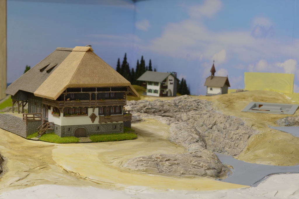

Полностью готов двухпутный туннель в альпийской зоне, проложена дорога, сформирован рельеф и скалы. Здесь осталось доделать кусочек справа над окончанием однопутного туннеля, но это будет позже после продолжения этого пути до станции.
Много времени ушло на рельеф и скалы. Основной материал - моя любимая гипсовая шпаклевка "старт + финиш". На мой взгляд самый большой ее плюс по сравнению с гипсом это то, что с ней можно работать несколько дней. Я наносил шпаклевку толстым слоем (1 - 3 см), выжидал сутки, пока она схватится, но еще остается влажной, и занимался "скульптурностями". Вырезал основные формы скал, а еще через день-два доделывал по мелочам.
Вот что получилось. Общие планы:

И крупные планы:

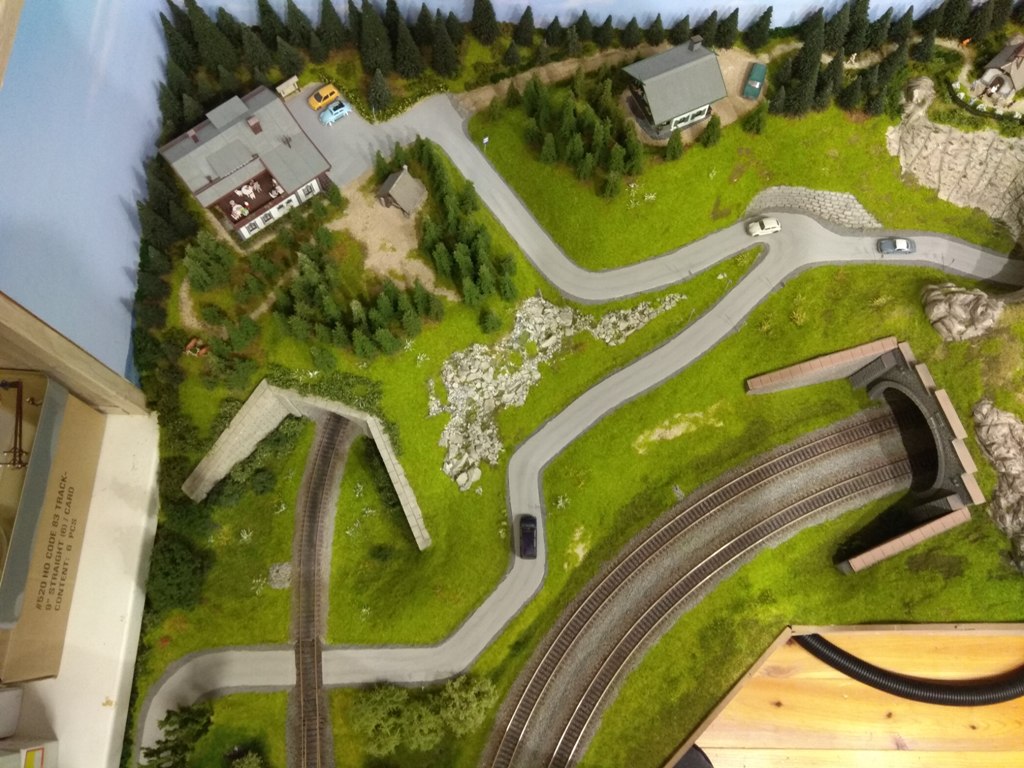

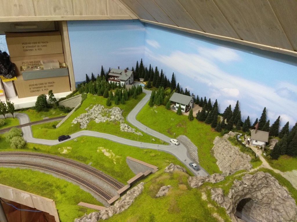

Возвращаемся в сегодняшний день. Двигаюсь дальше. Засыпал склоны грунтом и засеял травой. Следующим шагом сделал часовню. Решил сразу на выбранном участке сажать не только деревья, но и кусты, ставить фигурки и т.д. Вот что получилось:

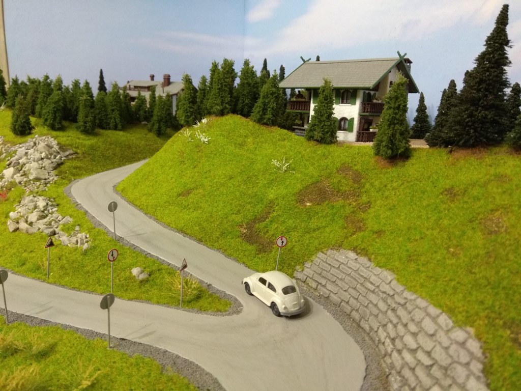

Всем добрый день!
Моя стройка века движется очень не спеша - отвлекают другие заботы. Активно занялся изготовлением мебели: разные шкафы для банок и всякого прочего по заданию супруги и наконец-то созрел сделать себе в кабинет нормальную мебель - книжные шкафы, шкаф-выставку и два рабочих стола, в том числе один с вытяжкой для покраски.
А на макете доделываю альпийский участок:
- перекрасил (старый цвет не нравился) дорогу и слегка ее "запачкал";
- сделал дорожные знаки;
- посадил еще штук 80 елочек;
- начал сажать кусты.
Вот что получилось:

Barbosa_ писав:А камни, на склоне, это настоящие камни?
На склоне - да, настоящие. Только покрашенные. Это декоративные белые камешки разных фракций, купленные в "Новой линии" (еще пока она не стала "Эпицентром").
Справа возле туннеля - скалы, вырезанные из гипсовой шпаклевки.
