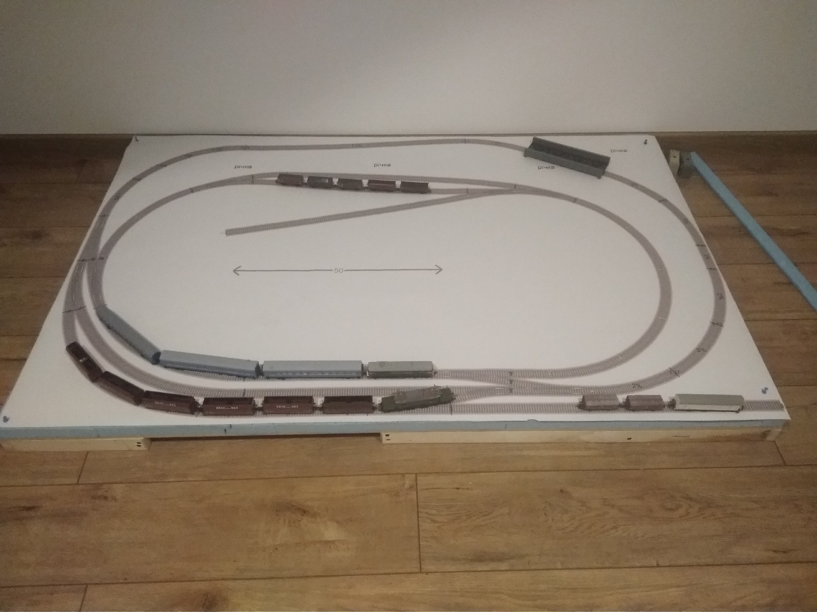

youdmit писав:Орест, приветствую!
Старт красивый. Но тут важнее развитие процесса. Имею некоторый опыт борьбы не с макетом, а с самим собой... :roll:
Не думали подрамник снизу подкрепить косынками?
Щось не подумав про це, мабуть так і зроблю, зрештою, це ще не пізно :)
Тепер щодо бортиків - у мене на старому макеті вони зі шматка старої шафи, на фотках є. І вони надійно захищають рухомий склад від падіння з висоти внаслідок випадкового удару, у мене все таки дитина мала, тут якщо навіть макет лежить на підлозі, висота до головки рельса буде 5-6см, при чому по краях колії місцями ідуть по самій кромці. Також на них зручно монтувати всякі роз"єми, органи управління, я навіть подумую чи не впихнути на макет вольтметр/амперметр :) Під тумблери я зробив виріз в підмакетнику, на фото видно, але цього може бути мало. Ну й плюс вони надають макету вигляд мебелі, він непогано вписується в будинок тоді. А плити мдф супер ідея!

Щойно друг по Вайбері накидав мені новий апгрейд ґляйспляну, правий був ЮрійСанич :)
Плюс треба змістити схему на підмакетнику на пару см вправо - немає куди впхати привід крайньої стрілки у лівій горловині. На правій стороні наб'ю планку.

Arkee писав:...Плюс треба змістити схему на підмакетнику на пару см вправо - немає куди впхати привід крайньої стрілки у лівій горловині. На правій стороні наб'ю планку.
Это частая проблема. В идеале разрабатывать путевую и подмакетник с учетом размещения приводов. Так же часто используются тяги-удлинители. На "Первом Киевском" у нас установлено 36 приводов, пять или шесть из них через тяги-удлинители.

У мене буде на сервомоторах. Ну впихнути його можна, просто технічне обслуговування буде проблемним в разі чого.

Вирізав, орієнтуючись по роздруківці, дірки для сервомоторів для стрілок. Приклеїв пінопласт до підмакетника, головний інженер тим часом дрімав за кресленнями :roll:

Arkee писав:У мене буде на сервомоторах. Ну впихнути його можна, просто технічне обслуговування буде проблемним в разі чого.
Сервомоторы можно было спрятать снизу не вырезая дырки, а потом просто сделать отверстия и просунуть усики. такую же систему применял и буду применять я
