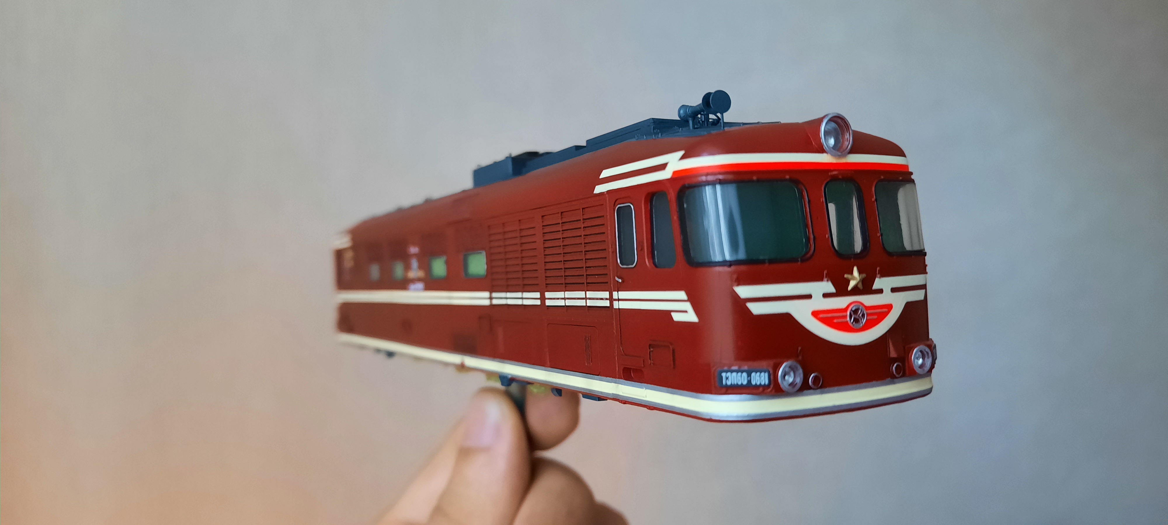

Леонид, классно получается! Честно не обращал внимание, как эта деталь с ПТРЗ была окрашена, но с завода значок КЗ в круге на морде не был светоотражайкой закрашен, а был в цвет кузова. Посмотрите, может и в Полтаве аналогично делали - мелочь, которая только украсит модель.

Спасибо, Иван!
Я просто не добрался пока ещё до значка КЗ. Попробую круг закрасить в цвет кузова.

Конечно при настольном освещении в макросъёмке проскакивает некоторое рукожопство, но по совету Ивана попытался фон эмблемы КЗ сделать в основной цвет кузова.
Повідомлень: 6310
Has thanked: 1492 times
Been thanked: 3231 times
Re: Мои поделки - ТЭП60
Рукожопство не замечено. Даже наоборот. На фронтальной фото морды лица даже кажется что лок в цеху на покраске. :shock: А это всего лишь модель в макро... ;)

Класс! Леонид, а светоотражайка - это краска?
С уважением,
Иван
Повідомлень: 1052
Has thanked: 968 times
Been thanked: 1710 times
ivan писав:Класс! Леонид, а светоотражайка - это краска?
С уважением,
Иван
Спасибо. Да, краска. Я к сожалению весь процесс не отфоткал. После грунтовки я сразу светоотражайкой задул нужные сегменты, потом замаскировал их, задул модель в основные цвета, а затем сверху наклеил декали-"узоры". Кисточкой закрасил круглый сегмент с эмблемой КЗ, и в конце навёл маркером edding 792 саму эмблему.

Leonid Popov писав: Спасибо. Да, краска. Я к сожалению весь процесс не отфоткал. После грунтовки я сразу светоотражайкой задул нужные сегменты, потом замаскировал их, задул модель в основные цвета, а затем сверху наклеил декали-"узоры". Кисточкой закрасил круглый сегмент с эмблемой КЗ, и в конце навёл маркером edding 792 саму эмблему.
Спасибо за описание. В общих чертах понял, как ты это делал, но вот про маркер не знал. Он хорошо держится, не мажется? Лак сверху ложится без проблем?
Повідомлень: 1052
Маркеры Edding 792 прекрасно ложатся и держат все последующие слои. Бесплатная реклама)))))

Спасибо большое, Леонид! Я тоже ими пользуюсь. К тому же сверху лак будет наверное, который не даст даже "слабой" краске стираться.

ivan писав:Спасибо большое, Леонид! Я тоже ими пользуюсь. К тому же сверху лак будет наверное, который не даст даже "слабой" краске стираться.
С уважением,
Иван
Однозначно не даст стираться! Я всегда матовым лаком покрываю модели для уверенности, что ни краска, ни везеринг не сотрутся)))

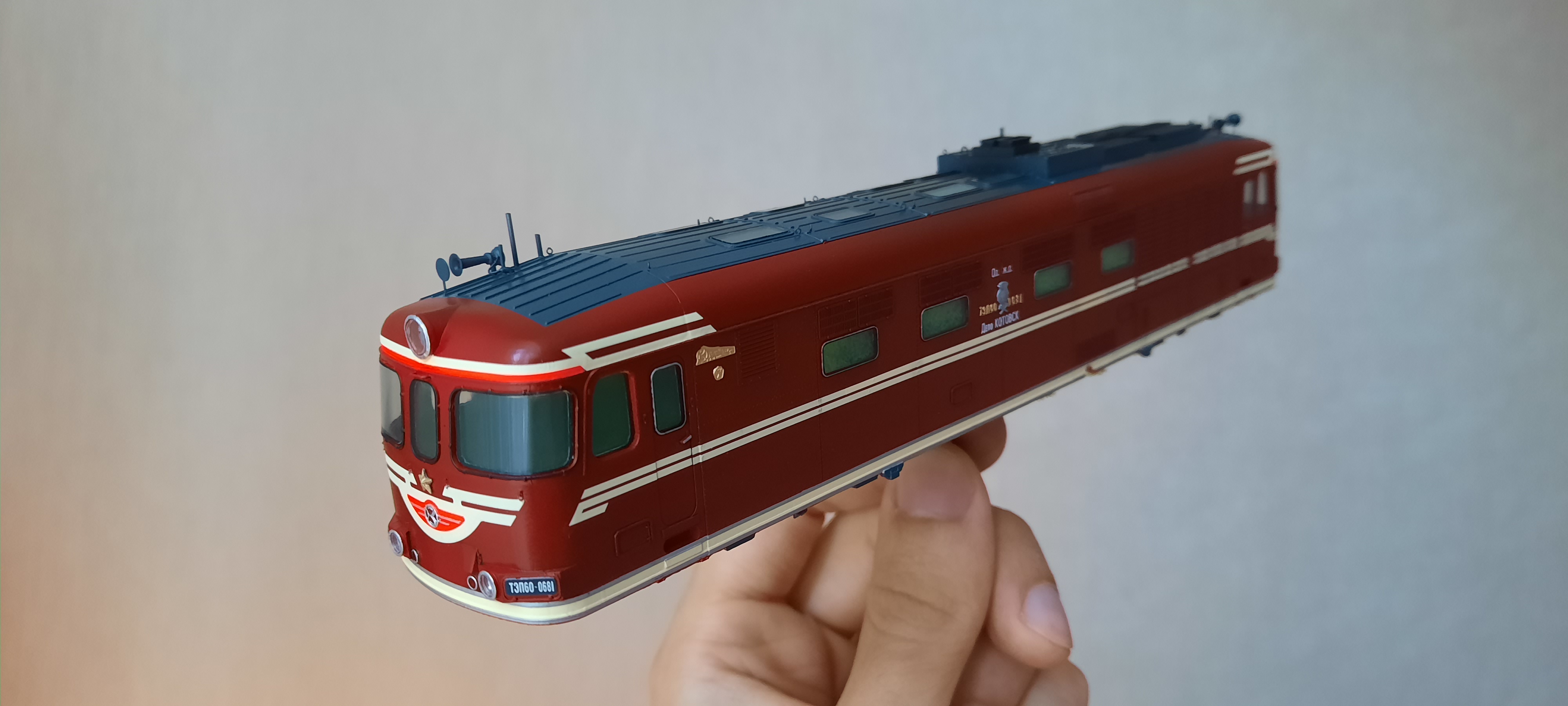

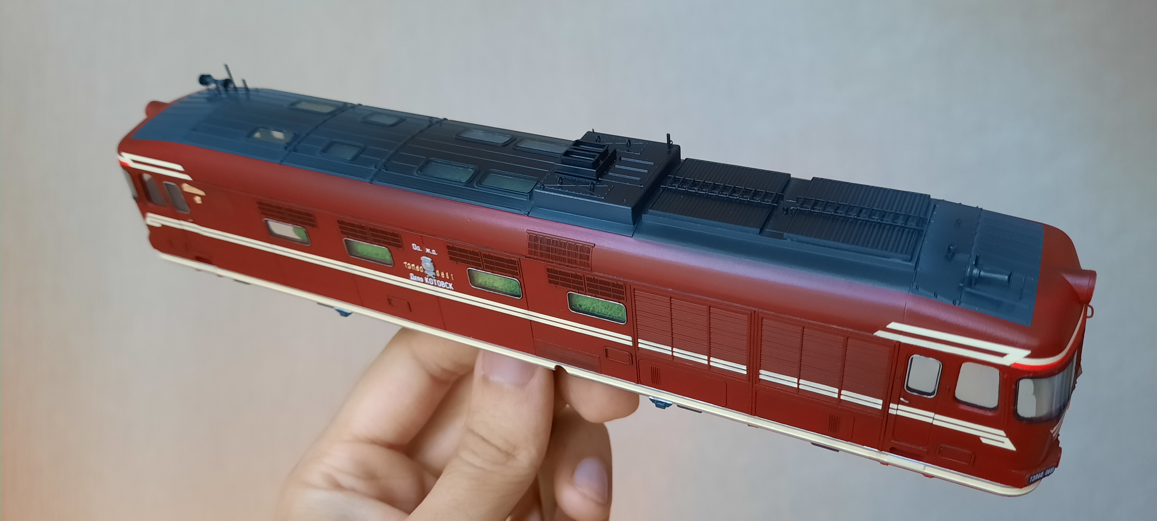

Второй Тапок (точнее кузов) уже почти готов, только мелочёвки навесной не хватает. Жду уже две ходовки))) Так в ожидании можно ещё этих Тапков наделать до утра. :lol:

Отличный кузов!Зображення
Оценка спецов может быть более основательной, а мне-дилетанту придраться не к чему.

Спасибо)) Этот одесской приписки будет в моей коллекции, а второй полтавской приписки уедет в другую коллекцию)
Шикарные тепловозы :ugeek: , оба :ugeek: даже не могу определиться какой из них мне больше нравиться... :roll:

Выглядит классно! Ждём фотографии в готовом виде :)

Готовый вид пока к сожалению по срокам совсем неясен... Ждём ходовок от AlexxLAB из России. А пока стоит в таком виде на полке, и если косячки небольшие не раздражают, значит всё норм))))
