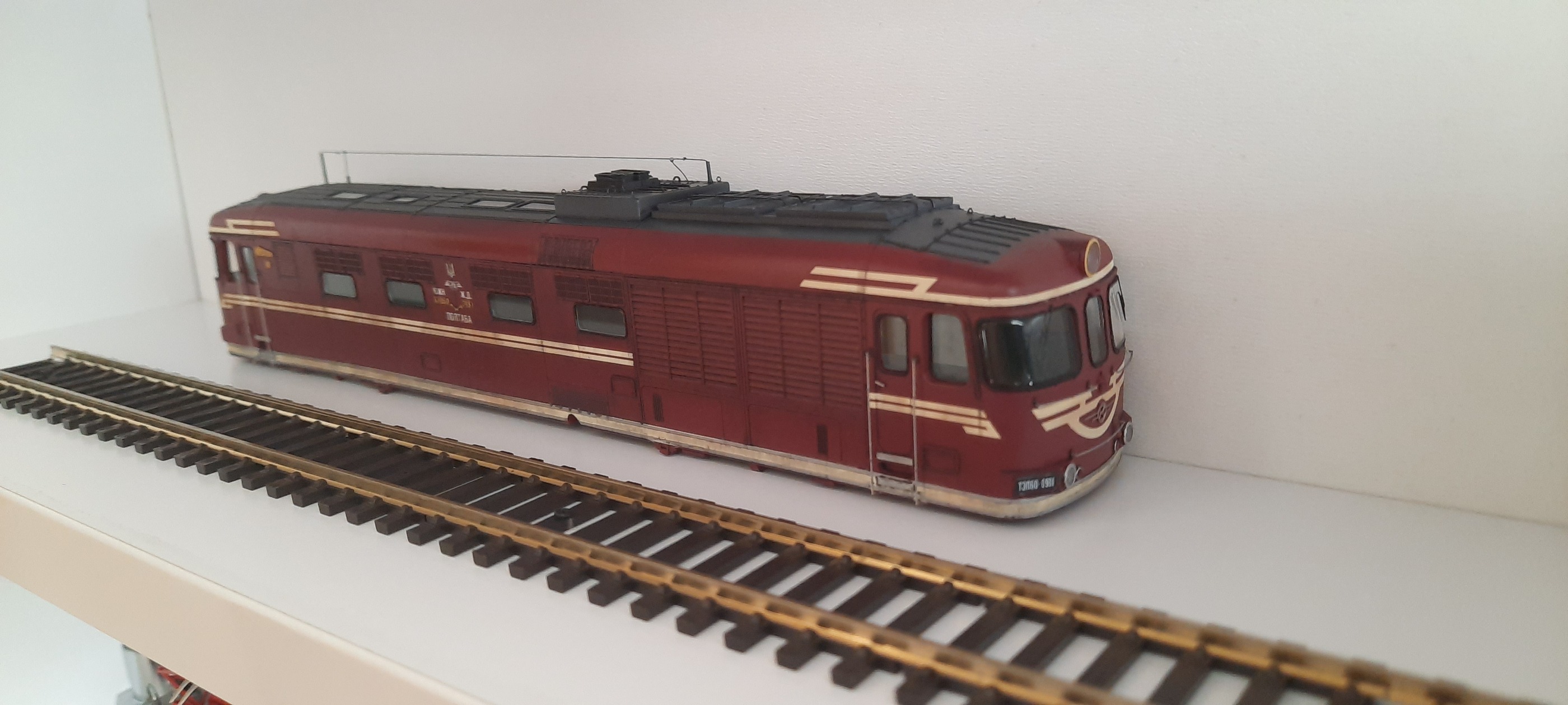

Леонид, классно получается! Честно не обращал внимание, как эта деталь с ПТРЗ была окрашена, но с завода значок КЗ в круге на морде не был светоотражайкой закрашен, а был в цвет кузова. Посмотрите, может и в Полтаве аналогично делали - мелочь, которая только украсит модель.

Спасибо, Иван!
Я просто не добрался пока ещё до значка КЗ. Попробую круг закрасить в цвет кузова.

Ровно наклеить боковые полосы в виде длинных декалей оказалось не так просто. Хотя на фото настоящих ТЭП60 не видел ровных полос как правило)) При поклейке длинных декалей главное - не забыть хорошо намочить всю поверхность модели в месте нанесения. А то при малом количестве воды между моделью и декалью последняя может "прихватиться" к поверхности, и будет как минимум обидно, а как максимум приведёт в бешенство. :lol:

Leonid Popov писав:Ровно наклеить боковые полосы в виде длинных декалей оказалось не так просто.
Ой, знакомая проблема... Да, там надо не дать им преждевременно просохнуть, поить без остановки :P

Конечно при настольном освещении в макросъёмке проскакивает некоторое рукожопство, но по совету Ивана попытался фон эмблемы КЗ сделать в основной цвет кузова.

Рукожопство не замечено. Даже наоборот. На фронтальной фото морды лица даже кажется что лок в цеху на покраске. :shock: А это всего лишь модель в макро... ;)

Класс! Леонид, а светоотражайка - это краска?

ivan писав:Класс! Леонид, а светоотражайка - это краска?
С уважением,
Иван
Спасибо. Да, краска. Я к сожалению весь процесс не отфоткал. После грунтовки я сразу светоотражайкой задул нужные сегменты, потом замаскировал их, задул модель в основные цвета, а затем сверху наклеил декали-"узоры". Кисточкой закрасил круглый сегмент с эмблемой КЗ, и в конце навёл маркером edding 792 саму эмблему.

Leonid Popov писав: Спасибо. Да, краска. Я к сожалению весь процесс не отфоткал. После грунтовки я сразу светоотражайкой задул нужные сегменты, потом замаскировал их, задул модель в основные цвета, а затем сверху наклеил декали-"узоры". Кисточкой закрасил круглый сегмент с эмблемой КЗ, и в конце навёл маркером edding 792 саму эмблему.
Спасибо за описание. В общих чертах понял, как ты это делал, но вот про маркер не знал. Он хорошо держится, не мажется? Лак сверху ложится без проблем?

Маркеры Edding 792 прекрасно ложатся и держат все последующие слои. Бесплатная реклама)))))

ivan писав:Спасибо большое, Леонид! Я тоже ими пользуюсь. К тому же сверху лак будет наверное, который не даст даже "слабой" краске стираться.
С уважением,
Иван
Однозначно не даст стираться! Я всегда матовым лаком покрываю модели для уверенности, что ни краска, ни везеринг не сотрутся)))

Второй Тапок (точнее кузов) уже почти готов, только мелочёвки навесной не хватает. Жду уже две ходовки))) Так в ожидании можно ещё этих Тапков наделать до утра. :lol:

Отличный кузов!Зображення
Оценка спецов может быть более основательной, а мне-дилетанту придраться не к чему.

Спасибо)) Этот одесской приписки будет в моей коллекции, а второй полтавской приписки уедет в другую коллекцию)
