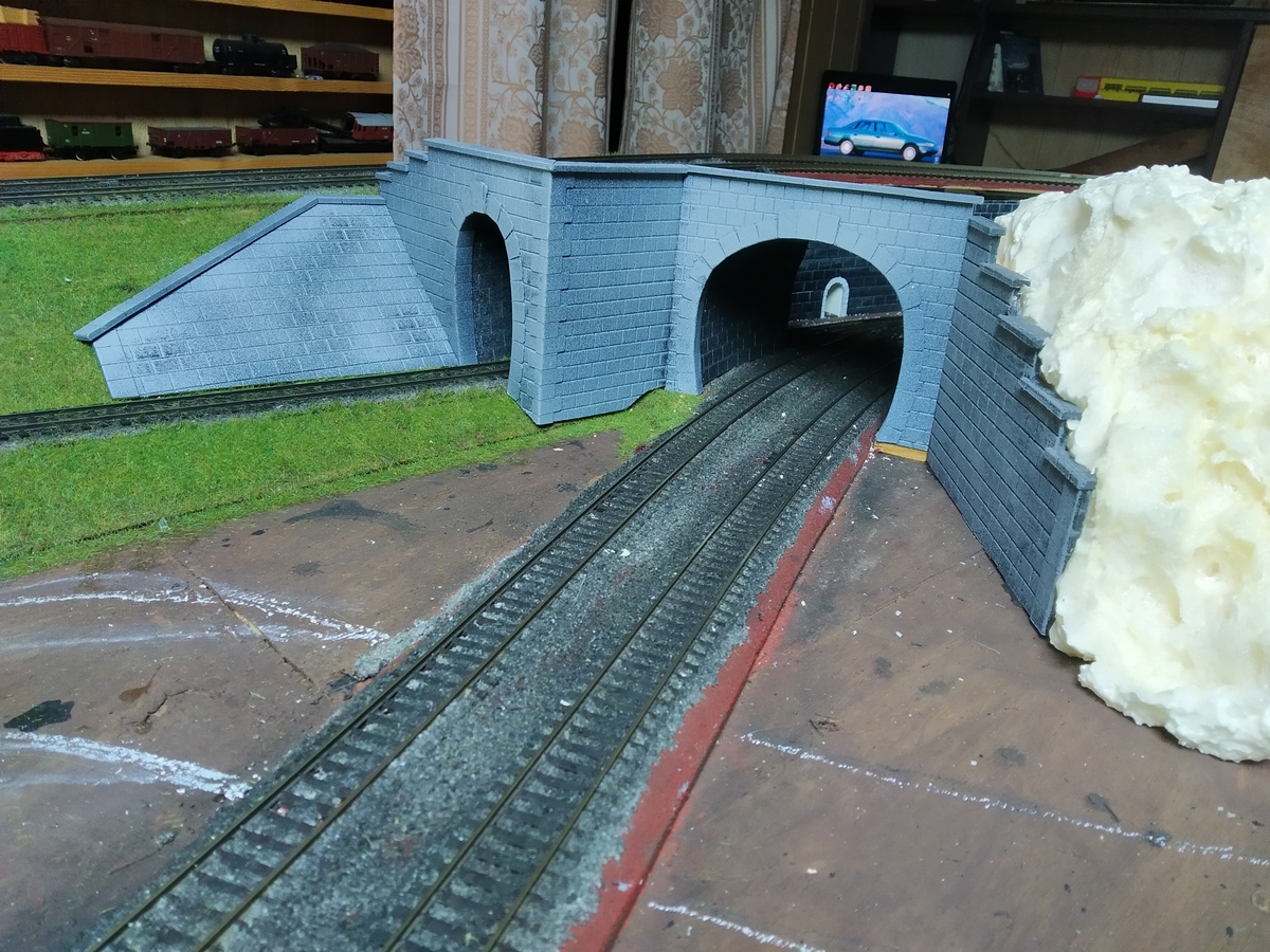

Крайнюю подпорную стенку пока не делал - так и не знаю, как будет выглядеть гора... :cry:
Has thanked: 532 times
Been thanked: 552 times
Re: Просто макет
Юрсаныч, очень, очень ровные кирпичи... таких камней в кладке в "естественной природе" не бывает... это только "древние Египтяне" обтёсывали камни прецизионно "зубной щёткой"... при нашей с вами жизни таких технологий точно не существует....
Я, кстати тоже замечаю за собой.. что я больше "страдаю", от того, что всё очень точно и под линейку пытаюсь сделать.... :( :roll: :?

Barbosa_ писав: очень ровные кирпичи... таких камней в кладке в "естественной природе" не бывает...
Бывает. В наше время встречается повсеместно.
Но в данном случае блоки по финишу будут слегка "размазаны" аэрографом. Покраской много чего можно добиться. Единственная пока подпорная стенка сделана из того же материала и расшивку наносил тоже под линейку. Красил немного иначе и восприятие, ИМХО, несколько другое.
Stinky писав:Внутри планируется фрагмент имитации туннельной трубы?
youdmit писав:Планируется.

Но не хотел показывать потому. что гора пока имеет только основание, общий контур не обозначен.
Верхушка будет съёмная чтобы обеспечить доступ к стрелке. Картонкой обозначил дорогу к переезду. Проблема была в том, что автодорога из села не имела выхода во внешний мир. Лучшего решения не придумал.

Arkee писав: Я так розумію скелі - це фарбована монтажна піна, місцями покрита флоком?
Так оно и есть. Вот эта скала с противоположной стороны. Пока без финишной отделки.
Монтажная пена в чистом виде более похожа на вулканическую породу, что вовсе не в тему. Все раковины заполняю опилками и проливаю раствором ПВА, аналогичным применяемому для балласта. Т.е. ПВА 50/50 с водой и капля моющего средства для посуды.
Монтажную пену в ходе полимеризации можно формировать, когда появляется поверхностная плёнка. На данной возвышенности именно таким образом формировал пологий "южный" склон и обрывистый "северный".
Приступил к работе с нижней частью горы.
Сначала крашу базовым черным, затем слегка серым грунтом.
