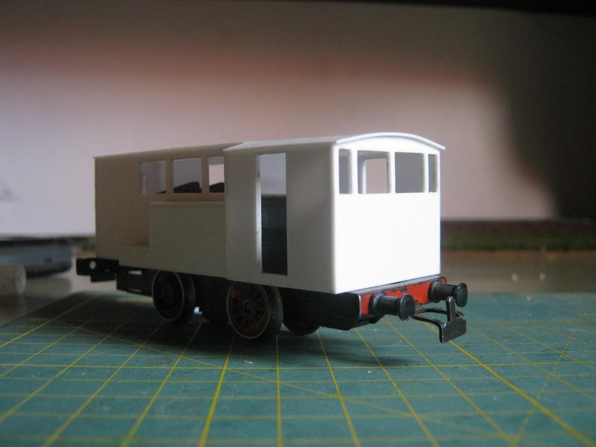

Идею подбросил друг, чьим именем назван локомотив.
Выглядело это так.
Комментарий друга гласил : "Та там понт работы по насадке кузова на юниор ходовку.ПО СУТИ ДЕЛА НАДА ПРОСТО КРЫШКА."
Юниор ходовка подразумевалась от 80-го Piko и она в полтора раза длиннее нежели предлагаемая к изготовлению "просто крышка"...
Но общая идея показалась интересной и решил попробовать сделать прикидку. Понятно, что размеры притянул за уши...
Далее последовало изготовление "просто крышки". Сделано 6 сентября вечером.
Компоновка.
Сегодня, 7 сентября, сделал лобовую часть капота с решёткой и крышу.
Пока всё. Далее модель перемещается в архив долгостроя...

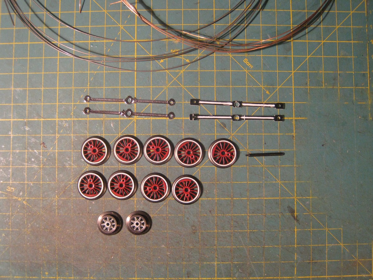

В перекуре сделал тест на самостоятельное изготовление кулисы. Вероятно нужна другая проволока, но вполне реально сделать достаточно правдоподобную, рельефную деталь.

youdmit писав:В перекуре сделал тест на самостоятельное изготовление кулисы. Вероятно нужна другая проволока, но вполне реально сделать достаточно правдоподобную, рельефную деталь.
В свое время покойный Саша Дорофеев (Снусмумрик) со Scaletrainsclub для 66-го и овечек их как пирожки лепил (вытачивал/выпиливал) из профильных рельсов.
А если попробовать подобрать готовую от какого нибудь ломаного паровоза, 55-го, например, их у народа в виде лома по моим представлениям много должно быть.

atom8 писав:из профильных рельсов
Спасибо! Отличная идея. Попробую на досуге.

С проволочкой дышла тоже ничего.Может канечно попробовать
их еще расплескать и механически обработать? :roll:

ЮрСаныч, обещанная проволока прямоугольного сечения лежит ждет...
Повідомлень: 3385
Has thanked: 2183 times
Been thanked: 4269 times
Re: Мотовоз им.Stinky
burbon писав: обещанная проволока прямоугольного сечения лежит ждет...
Докладываю сообществу, что обещанная проволока долежалась и дождалась. Если точнее, то Игорь просто привёз мне её домой с кучкой всяких вкусностей. Спасибо!
Но проект пока на паузе. Очень сложно сесть одной задницей сразу на все стулья...
