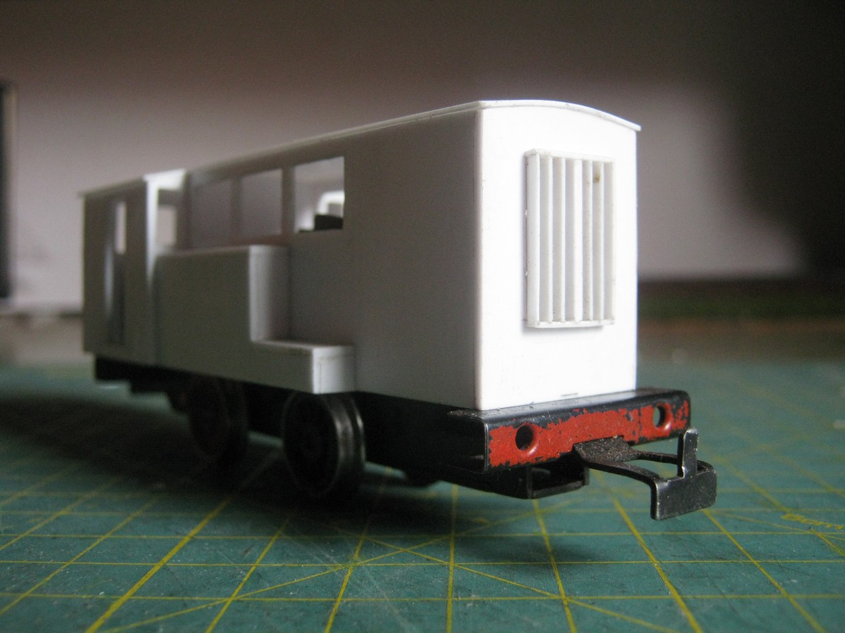

Идею подбросил друг, чьим именем назван локомотив.
Выглядело это так.
Комментарий друга гласил : "Та там понт работы по насадке кузова на юниор ходовку.ПО СУТИ ДЕЛА НАДА ПРОСТО КРЫШКА."
Юниор ходовка подразумевалась от 80-го Piko и она в полтора раза длиннее нежели предлагаемая к изготовлению "просто крышка"...
Но общая идея показалась интересной и решил попробовать сделать прикидку. Понятно, что размеры притянул за уши...

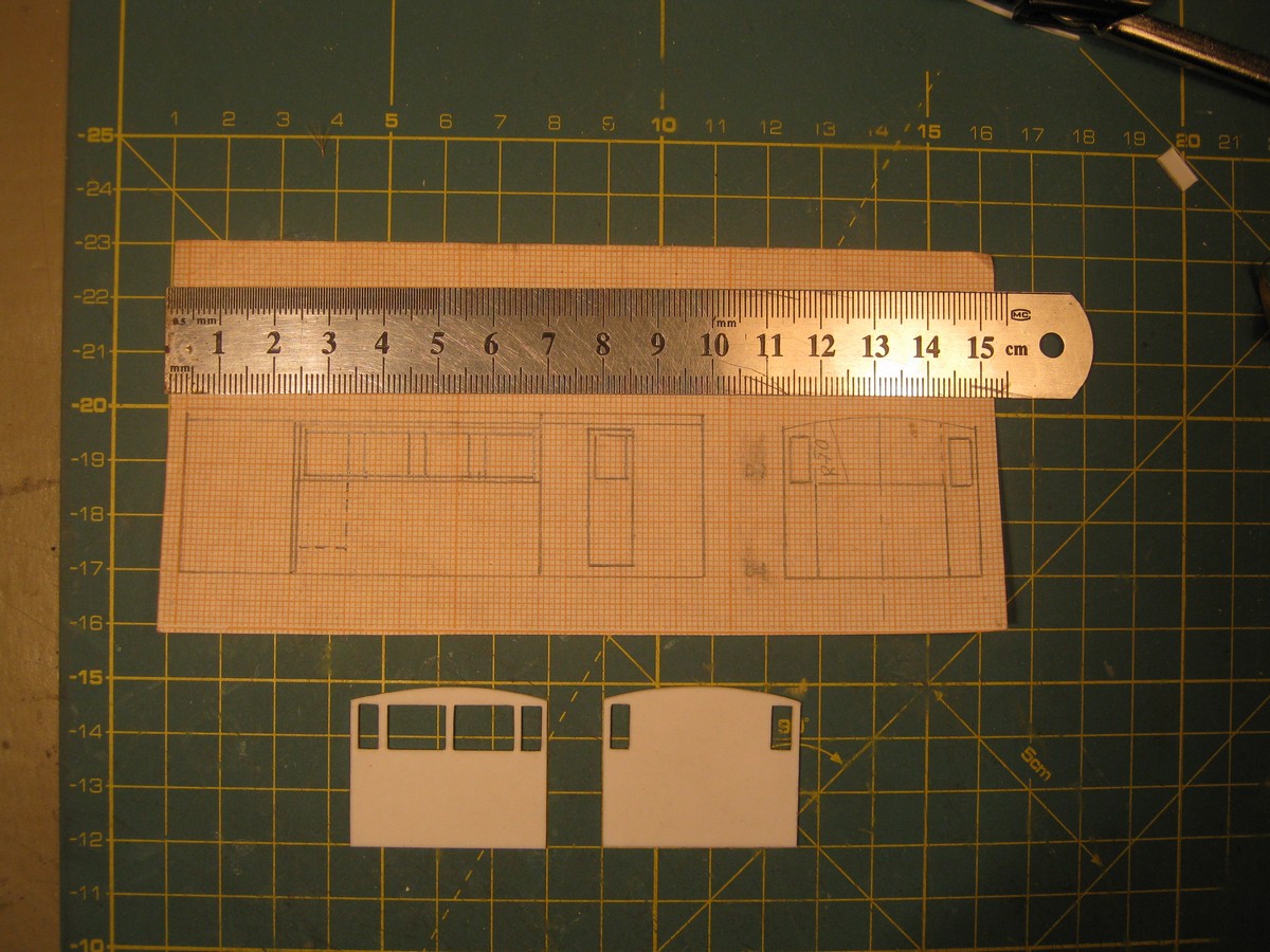

Далее последовало изготовление "просто крышки". Сделано 6 сентября вечером.
Компоновка.

Сегодня, 7 сентября, сделал лобовую часть капота с решёткой и крышу.
Пока всё. Далее модель перемещается в архив долгостроя...
