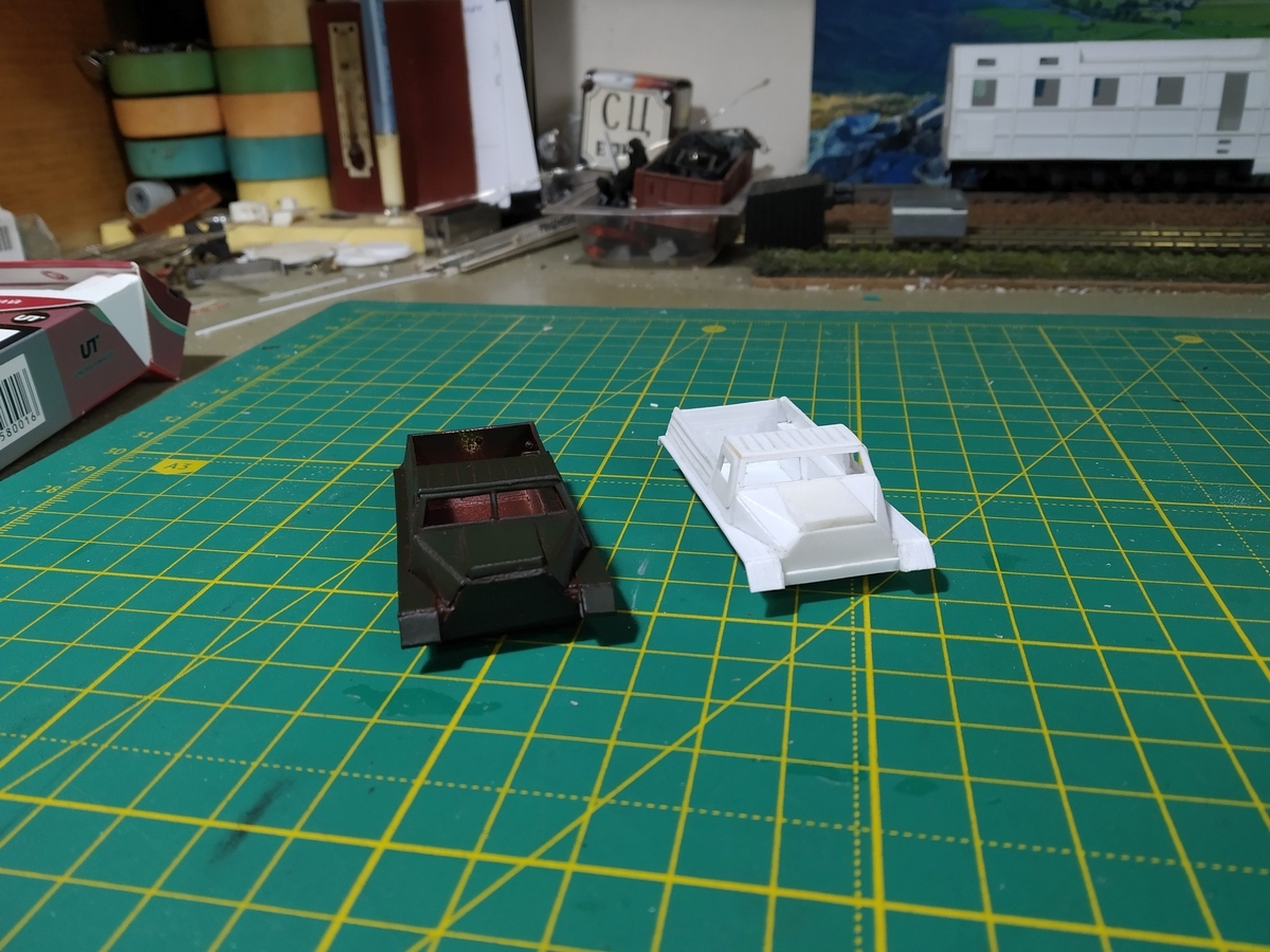

За основу взято вот это https://only-paper.ru/load/grazhdanskaj ... 3#comments Выставил на принтере 82,76% и распечатал выкройки масштаба 1:72 ч/б на офисной бумаге.Afess писав:Все с нуля? или взято что-то в основу?
Далее тест в картоне, который должен был имитировать сборку из полистирола 0,5. Поэтому выкройки наклеил на картон 0,5.
И конечно окраска в предполагаемый цвет - иначе правильного представления о будущей модели не получить. Далее работа с требуемой моделью. Выступ на крышке капота в тесте делал из офиски, склеенной вдвое. На основной модели эта деталь выполнена из полистирола 0,25. Продолжение будет...

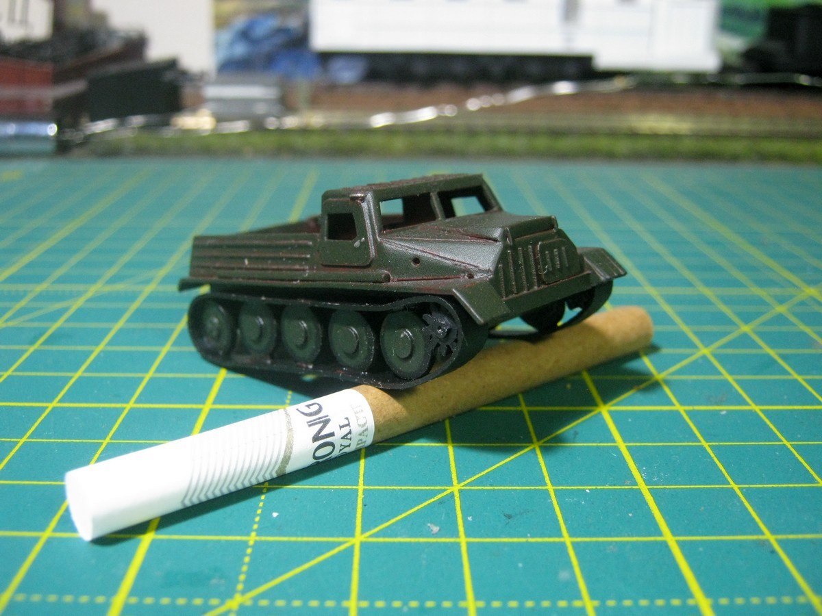

Муза удалилась. Надеюсь, временно и не надолго.
Завис вездеходик...
Завис вездеходик...

Саныч, а в чем, собственно, затык? Вижу уже почти готовое изделие. Остеклить, фарки накрасить. Или я чего-то не понимаю?

класс, а гусянка это просто полоска какая?youdmit писав:Муза удалилась. Надеюсь, временно и не надолго.

Негоже так поступать со столь интересной работой.Та и работы то осталось ...Финишировать красиво.youdmit писав:Муза удалилась. Надеюсь, временно и не надолго.

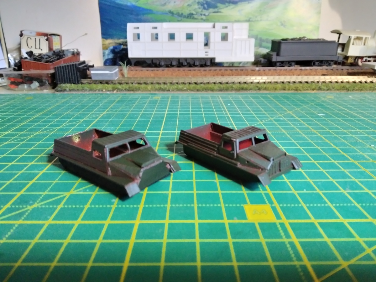

ГТС ГАЗ-47
Это не ко мне. Музу надо спрашивать...Muton писав:Саныч, а в чем, собственно, затык?

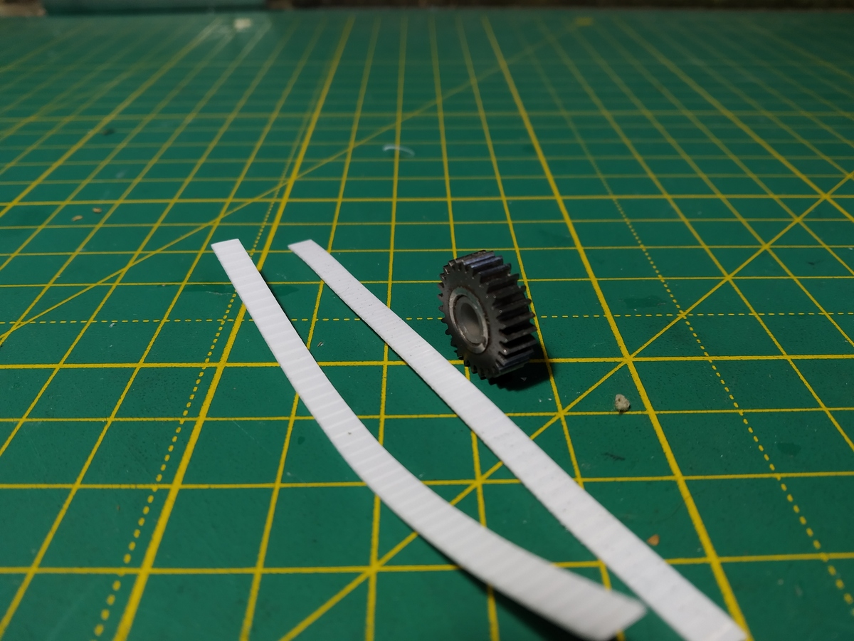

Полоска. Прокатал широкой шестерней, но рисунок получился совершенно невнятный. Правильнее сказать, что не получился...Afess писав: а гусянка это просто полоска какая?
Уже. Всем спасибо за внимание и поддержку!Stinky писав:Негоже так поступать... Финишировать ...

Не совсем так. Скорее, комментарии коллег подстегнули.Muton писав:Снова мотивация в виде потенциального расстрела вернула музу?
А вообще модель изначально делалась неправильно. Сначала собрал корпус, полностью положившись на добросовестность разработчика, а затем начал искать информацию по прототипу.
К разработчику, надо признать, претензий нет - модель полностью легла в масштаб. Высота у меня получилась на 0,5 мм больше, но это, полагаю, где-то неправильно учёл толщину полистирола, который у меня именно 0,5 мм.
Модель делал исходя из того, что имелось под рукой. Так, чтобы ничего не заказывать, не покупать и все вопросы решить не выходя из дома.

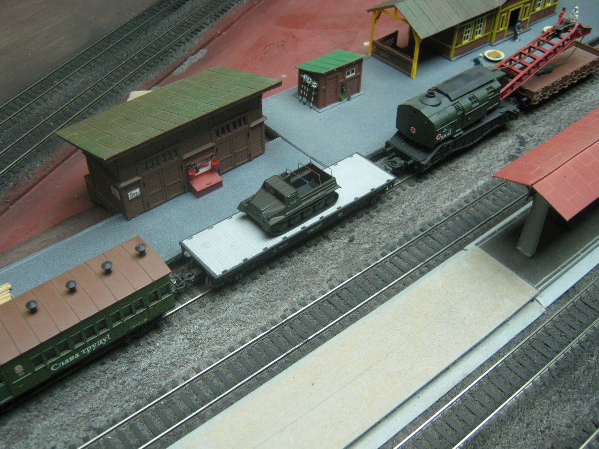

Вездеход хорошо смотрится на платформе в составе ВП и просто на макете, в массовке и в одиночку.

Красивая лошадка-добротно и с душой сделана. Всегда нравилась разная спецтехника. Юр Саныч с вашим уровнем модель супер но на гусеницы мастерства пожалели- слишком гладкие какие-то.

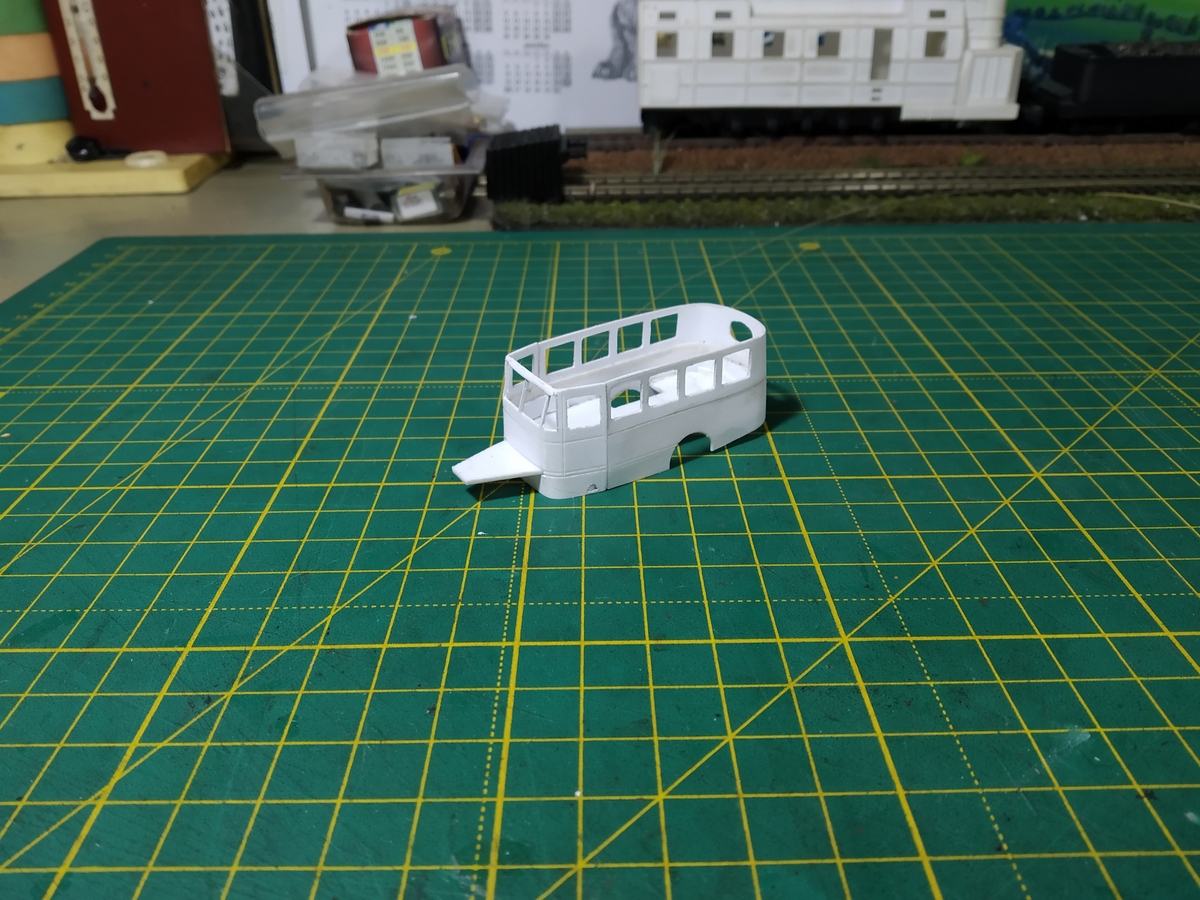

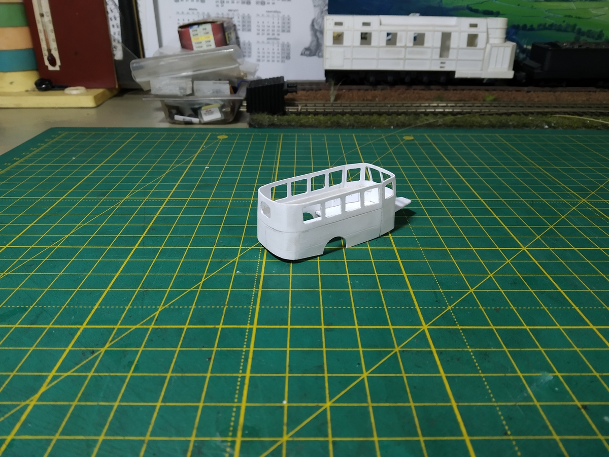

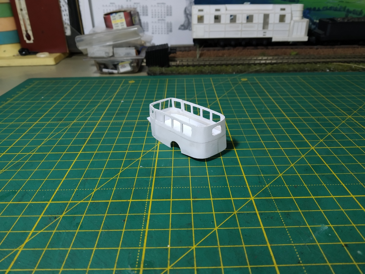

КАвЗ-651
Очень давно тревожит душу...
Модельки, проскакивающие в продаже, отличаются совершенно дурными ценниками и редкостным уродством. В основном это нечто типа перевёрнутого и расплюснутого горшка со стенками невероятной толщины и глубоко запавшими стёклами. Вероятно, где-то есть нормальные, но мне не попадались.
Китайцы глаголят, что никто не почешет мне спину лучше, чем я сам...
Приступил.
Приступил.

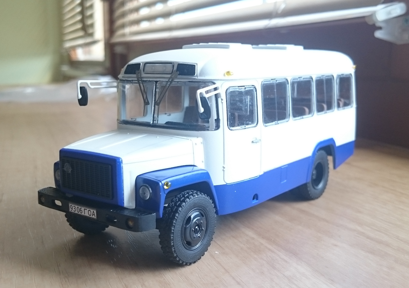

ЮрСаныч как всегда даёт наглядный пример того, что нет ничего невозможного! Было бы желание!
Классный Кавзик! Я когда-то на заказ собирал похожий, только более позднюю модель из КИТа в 43-м масштабе.
Но запилить модель полностью с нуля - это высший пилотаж!
К слову - у меня тогда получилось так (нашел старые фотки

Re: КАвЗ-651
нету лучших, они все именно такие как вы охарактеризовали, это обусловлено методикой их изготовления.. но и при этом они тож очень даже не плохи.. если не смотреть на их макро фото
ЮрСаныч браво! Отличный автобусный кузовок, а капот как раз ведь есть уже от ГАЗ-51 готовый, от моделы.. классный автобус будет!
