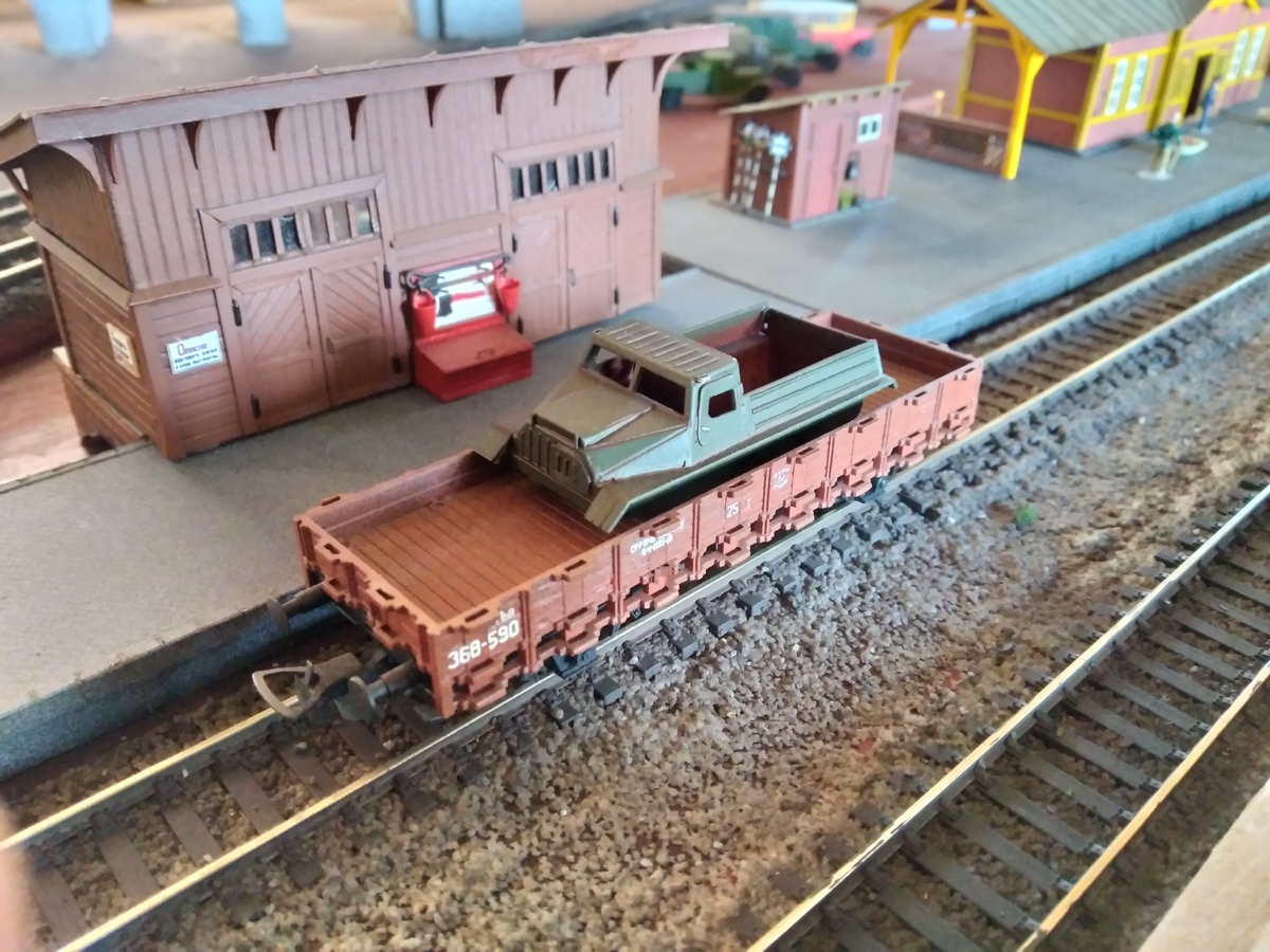

Прототип. ГТС ГАЗ-47.
Заготовка модели.
Пока без ходовой и прочих элементов деталировки, но уже достаточно интересно смотрится на платформе.
Модель предназначена для восстановительного поезда.

каааак!? Все с нуля? или взято что-то в основу? Тоже хотел бы себе такой для поезда, та и чета напоминает лесовичков, которые бревна вытаскивали с тайги

Afess писав:Все с нуля? или взято что-то в основу?
За основу взято вот это https://only-paper.ru/load/grazhdanskaj ... 3#comments
Выставил на принтере 82,76% и распечатал выкройки масштаба 1:72 ч/б на офисной бумаге.
Далее тест в картоне, который должен был имитировать сборку из полистирола 0,5. Поэтому выкройки наклеил на картон 0,5.
И конечно окраска в предполагаемый цвет - иначе правильного представления о будущей модели не получить.
Далее работа с требуемой моделью.
Выступ на крышке капота в тесте делал из офиски, склеенной вдвое. На основной модели эта деталь выполнена из полистирола 0,25.

класс, а гусянка это просто полоска какая?

Afess писав: а гусянка это просто полоска какая?
Полоска. Прокатал широкой шестерней, но рисунок получился совершенно невнятный. Правильнее сказать, что не получился... :cry:

А вообще модель изначально делалась неправильно. Сначала собрал корпус, полностью положившись на добросовестность разработчика, а затем начал искать информацию по прототипу.
К разработчику, надо признать, претензий нет - модель полностью легла в масштаб.
Высота у меня получилась на 0,5 мм больше, но это, полагаю, где-то неправильно учёл толщину полистирола, который у меня именно 0,5 мм.
Модель делал исходя из того, что имелось под рукой. Так, чтобы ничего не заказывать, не покупать и все вопросы решить не выходя из дома.
Вездеход хорошо смотрится на платформе в составе ВП и просто на макете, в массовке и в одиночку.
