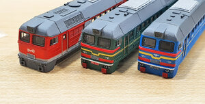

Вот все четыре корпуса локомотива со всеми надписями, сделанными с использованием УФ-принтера Mimaki:
А вот три советских версии с установленными передними “бамперами”:
Красить кабины этих версий было чрезвычайно сложно. Всё тщательно маскировалось бесчисленное количество раз, а затем аккуратно задувалось аэрографом. После покраски я также напечатал все надписи и логотипы на кабинах при помощи тампопечати. Номера локомотивов были напечатаны на самоклеящейся пластиковой пленке на лазерном принтере и приклеивались отдельно, поскольку для этого было невозможно использовать тампопечать:

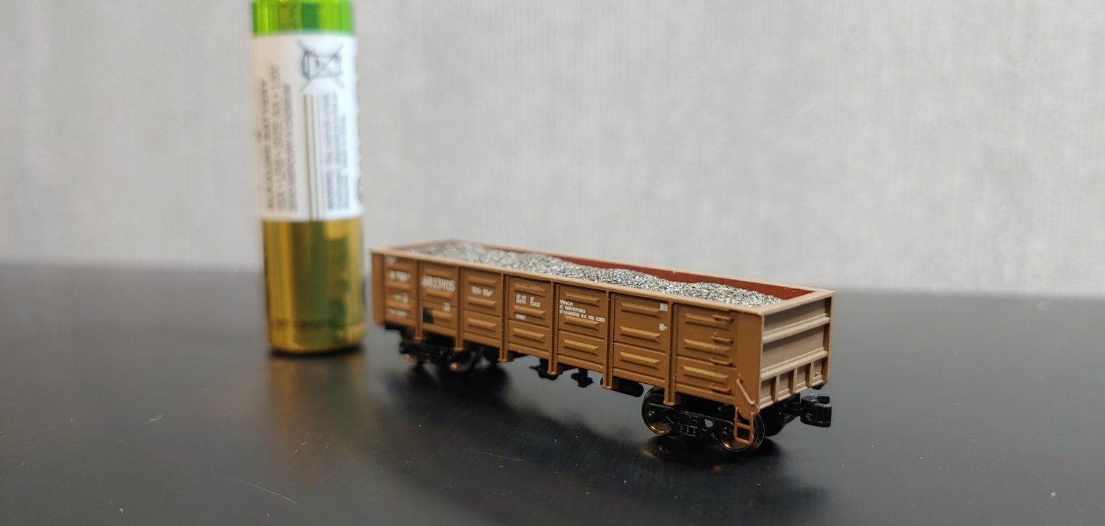

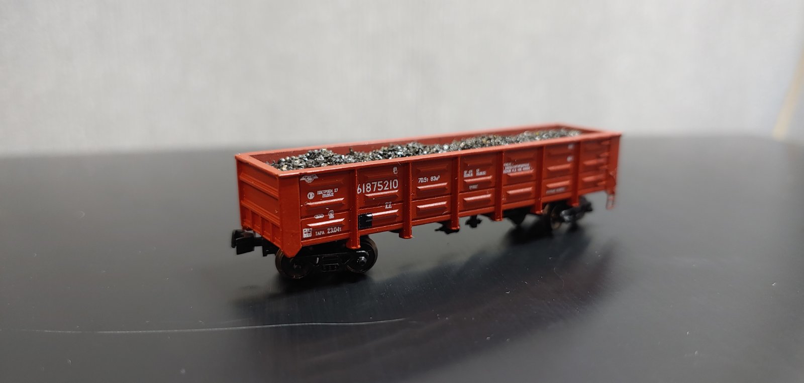

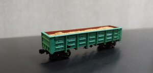

Конечно немного печально было читать столько текста......
Работа была проделана конечно очень хорошая, это большая заслуга перед масштабом, перед моделизмом и перед ЖД сообществом вообще. Тут честь и хвала....
Очень жаль, что автор сказал спасибо только 2 людям, которые принимали участие в создании этой модели, хотя их намного больше, и если бы не некоторые моменты, модель получилась бы намного интереснее.
НО это такое.....это уже пусть будет на совести....
Масштаб З - намного интереснее и если с умом подойти к созданию моделей в этом масштабе можно получить очень замечательные модели.
Фото прилагаю!
Да будет срач!
Мои фото с мобилки, без обработки
