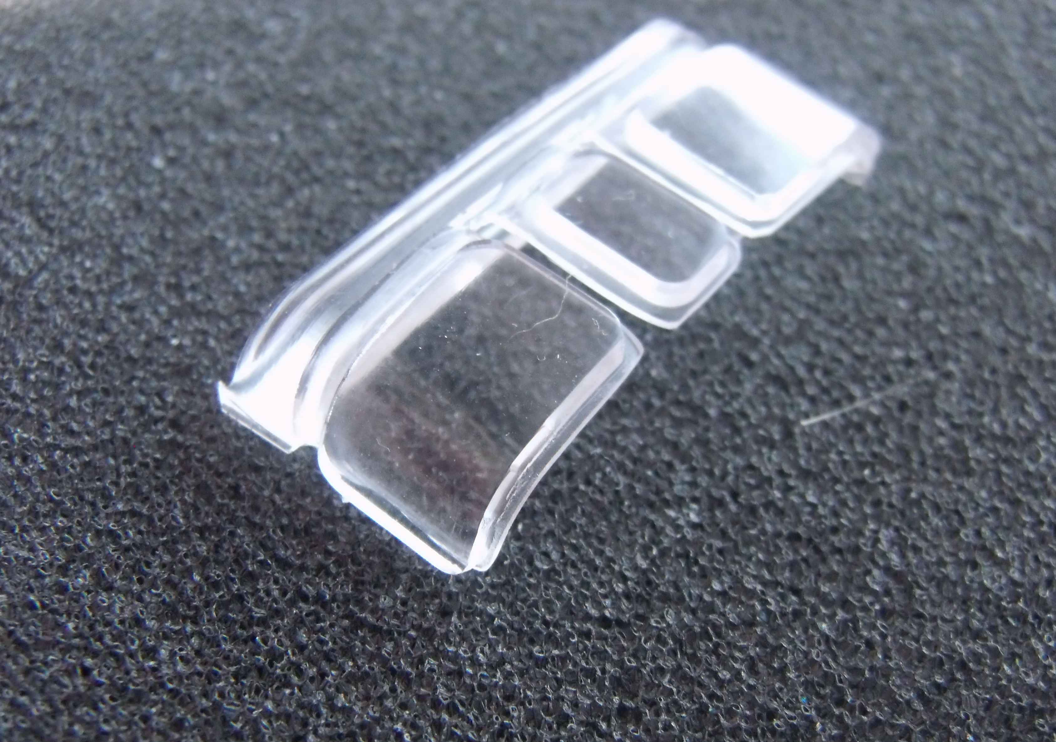

Прекрасные лобовые стёкла полукруглой формы
, и специальное посадочное место с внутренней стороны корпуса под каждое стекло! теперь не нужно это всё делать "в ручную"... это сделано разработчиком, приятно!

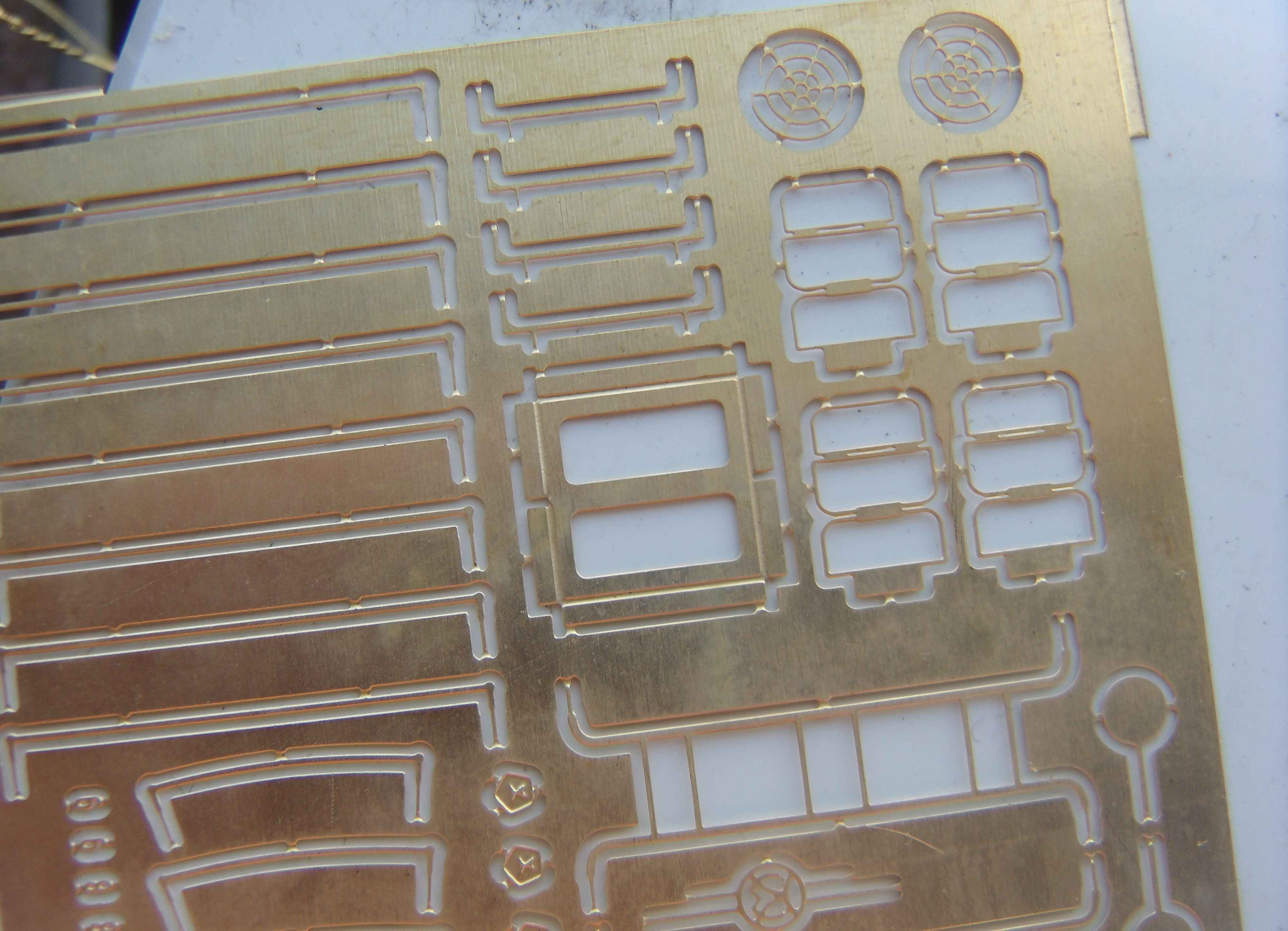

Жалюзи на крыше, 2 разных варианта сделанные дополнительными деталями, считаю это очень правильно и удобно, нужно чаще использовать эту методику в разработке....

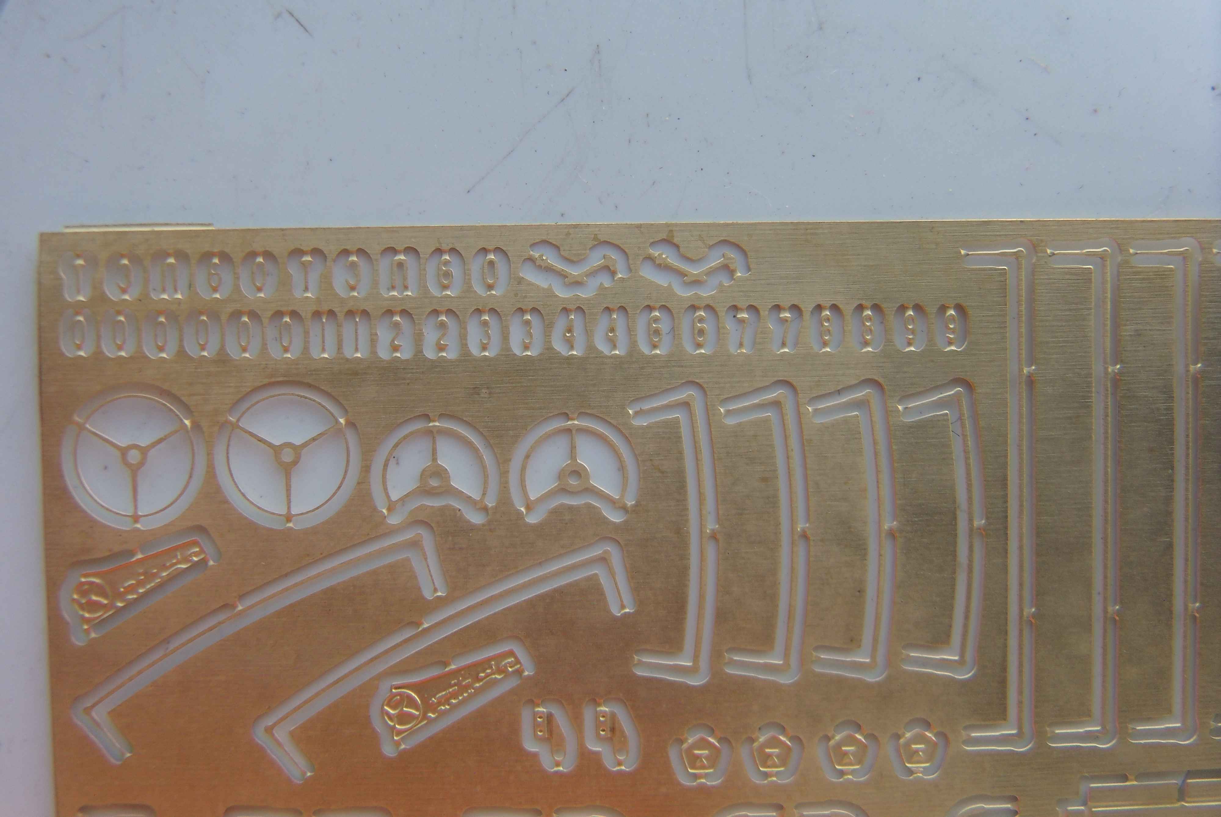

Шикарное просто "миниатюр прецизионэ" фототравление,... с цифрами, знаками качества, табличкой Коломзавода и прочими "вкусностями"...

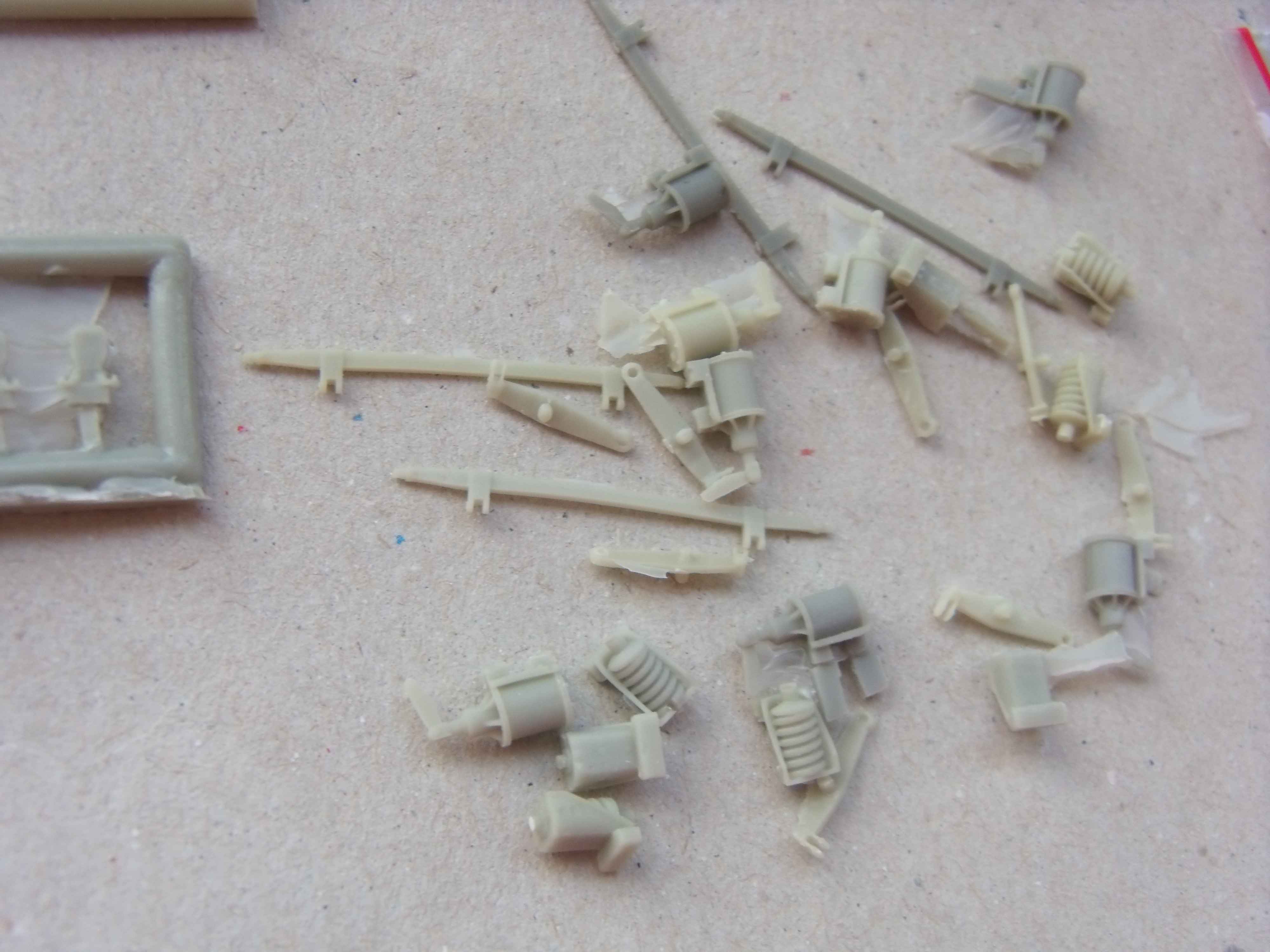

Ну и много всякой "доскональной мелочёвки"... Наличие которой радует безусловно, но с другой стороны вызвало у меня трепетный вопрос,- это дилемма, между супердетализацией и хрупкостью стендового варианта и упрощённой рациональностью ходового варианта
Видно что разработка и изготовление компонентов на ТОП уровне

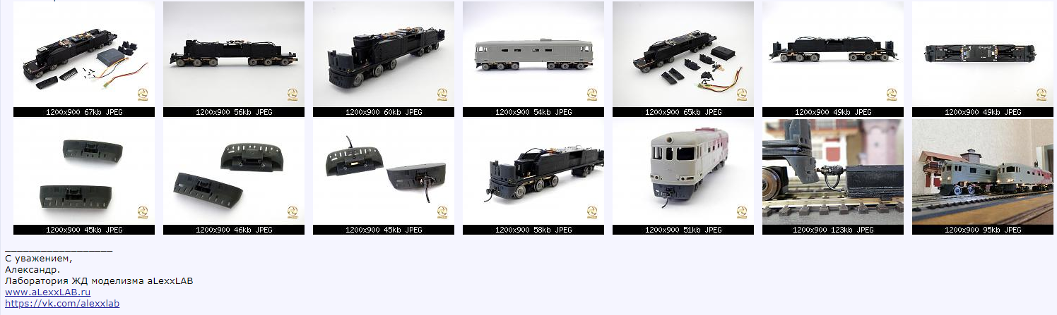

Так Вы ж уже имеете опыт, можно сказать собаку съели - телеги от ЧС2 имеют межосевое как у ТЭП60.
Я подобрал раму от Е50 Пико - она вообще в эту отливку как в родную лезет. Реально, как будто это одно целое одной модели.
У Роко рама может быть чуть шире, а может быть и такая же.
Телеги конечно двигать придется, но это все мелочи.
С уважением,
Иван
