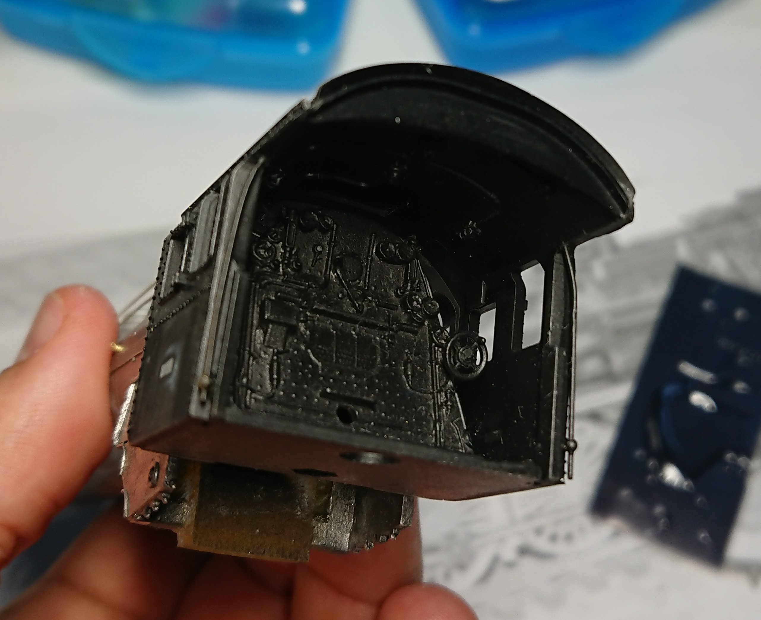

Тем временем работа не стоит на месте. Только не делал фото - было много муторной работы со внутренностями, чтобы поженить ходовку и верх.
Также устаканил на место будку и начал работу с колосником (кажется так это называется).
Ну и сделал морду для лока и также установил на штатное место.
Вот так выглядит в сборе на данный момент :

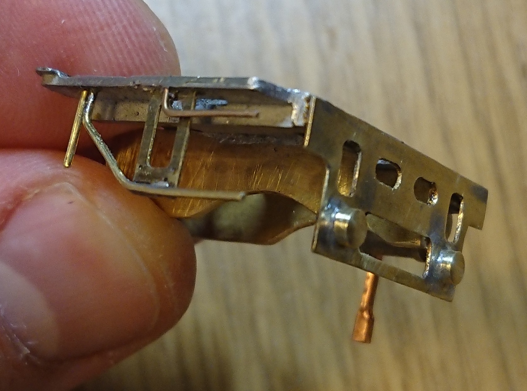

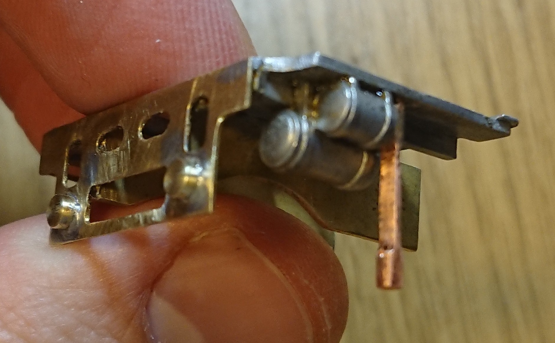

Тем временем изготовил недостающие детали и спаял "жопу" паровоза
Has thanked: 1164 times
Been thanked: 1291 times
Re: Ходовая под новый проект - BR19 VES-M Bremslokomotive
Вовчик, это уже из готовых деталей кита?
Повідомлень: 3237
Has thanked: 1276 times
Muton писав:Вовчик, это уже из готовых деталей кита?
Далеко не все. Детали рамы сам пилил из листовой латуни. Заводские только резервуары и сама площадка, к которой все припаяно. Одним словом - заводские только детали из белого металла

Собрал, первично окрасил и устаканил на место иммитацию топки.
Поскольку я не знаю какие там еще есть вентили - оставлю как есть. Так сказать - в базе :)
Повідомлень: 6362
Has thanked: 1563 times
Been thanked: 3370 times
Можно было бы как минимум прокрасить вентили и манометры,пройтись слегка сухой кисью по всему. Выделило бы структуру. А то даже на потолке фонари, но их не увидишь...
Повідомлень: 3237
Stinky писав:Можно было бы как минимум прокрасить вентили и манометры,пройтись слегка сухой кисью по всему. Выделило бы структуру. А то даже на потолке фонари, но их не увидишь...
Это в планах :) Но после покраски всей модели. Не хочу случайно задуть эту всю красоту
