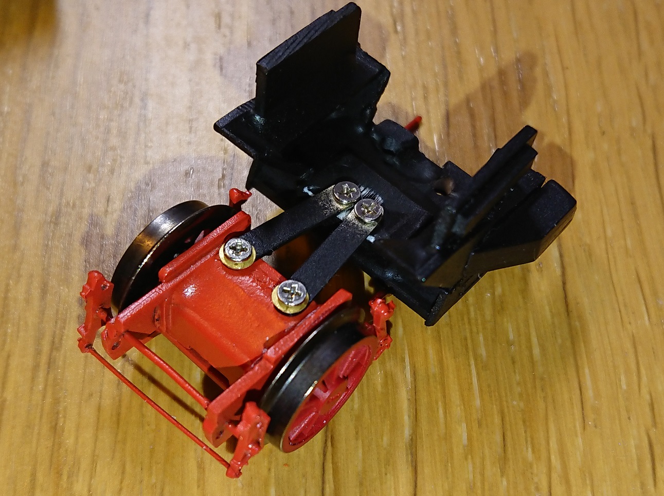

Re: Ходовая под новый проект - BR19 VES-M Bremslokomotive
Закончил и окрасил узел с поддерживающим бегунком и зольником
На макро краска как-то странно выглядит :? даже заводская на колесах...
Повідомлень: 6342
Has thanked: 1539 times
Been thanked: 3318 times
Нормально краска выглядит.Хорошо задул.Конструкция рычагов впечатляет.Интересно
как оно работать будет.
Stinky писав:Конструкция рычагов впечатляет.Интересно как оно работать будет.
Мне тоже не хватило пространственного воображения, чтобы сообразить. Шарнирная трапеция...
