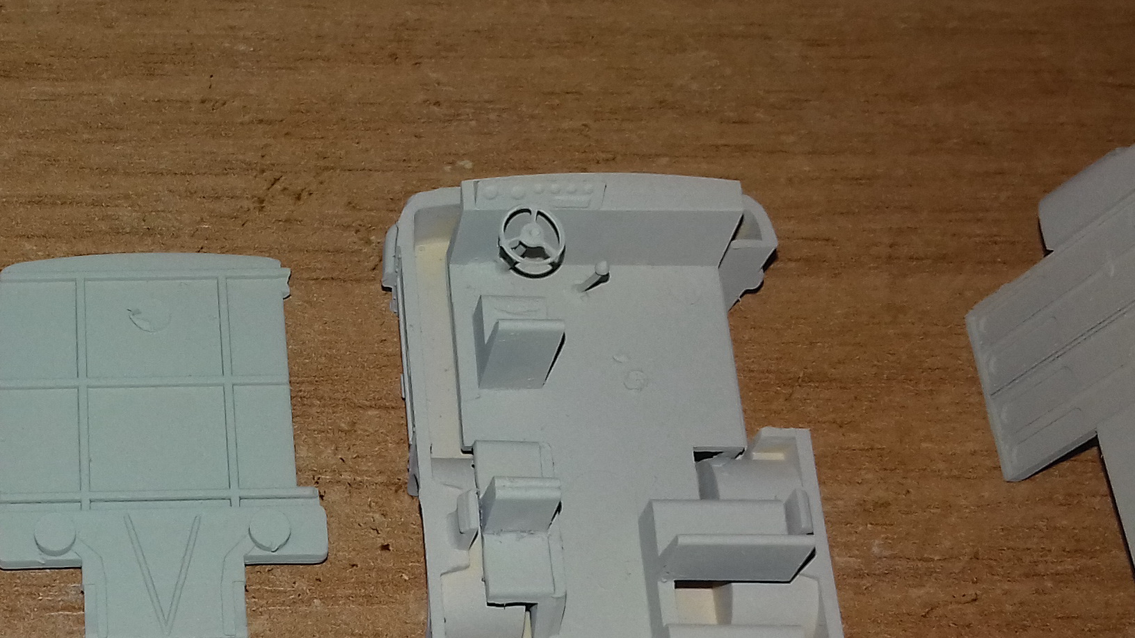

Небольшое "перетрахивание" модельтековского 260-го икаруса - руль, ручка кпп, зеркала заднего вида, потолок из тонкого пластика, покраска. Пока на стадии грунтовки. Красить буду в стандартную для городских икарусов охру.

Ну вот почти все, водила, пару пассажиров, сборка, нанесение серебристых и черных линий. Фото, конечно, раскрывает все косяки покраски и ручного нанесения линий маркерами, но в руках уже ощущается именно как МОДЕЛЬ, пускай и с косяками, а не как пластиковая игрушка модельтек. На косяки покраски колес "не звертайте уваги", так как буду ещё наносить везеринг "земляной" и "пыльной" краской на днище и колеса...
