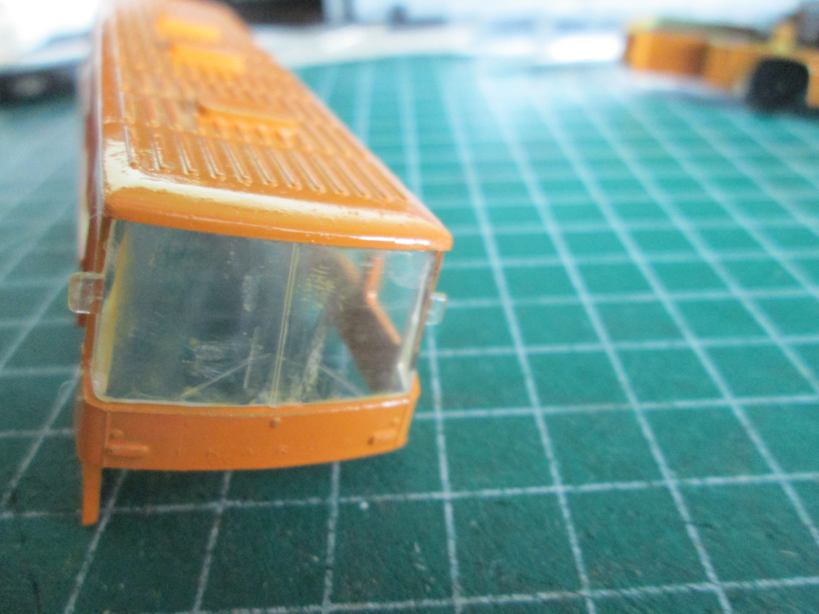

Небольшое "перетрахивание" модельтековского 260-го икаруса - руль, ручка кпп, зеркала заднего вида, потолок из тонкого пластика, покраска. Пока на стадии грунтовки. Красить буду в стандартную для городских икарусов охру.
Рашистам - пекло!

Ну вот почти все, водила, пару пассажиров, сборка, нанесение серебристых и черных линий. Фото, конечно, раскрывает все косяки покраски и ручного нанесения линий маркерами, но в руках уже ощущается именно как МОДЕЛЬ, пускай и с косяками, а не как пластиковая игрушка модельтек. На косяки покраски колес "не звертайте уваги", так как буду ещё наносить везеринг "земляной" и "пыльной" краской на днище и колеса...

via982 писав: Фото, конечно, раскрывает все косяки покраски и ручного нанесения
Я думаю вживую все с ним хорошо. Соглашусь с тем, что так гораздо лучше, чем безликая "пластмассовость".

Muton писав:Я думаю вживую все с ним хорошо.
+ Даже точно знаю, что живьём воспринимается совершенно иначе. Хорошая работа!
Попробовать отснять при натуральном освещении - полагаю, увидим совершенно другой автобус... :roll:

Ха, забув зовсім про цю темку. Автобус вже кілька років, як завершений, "забруднений" та стоїть на полиці...
