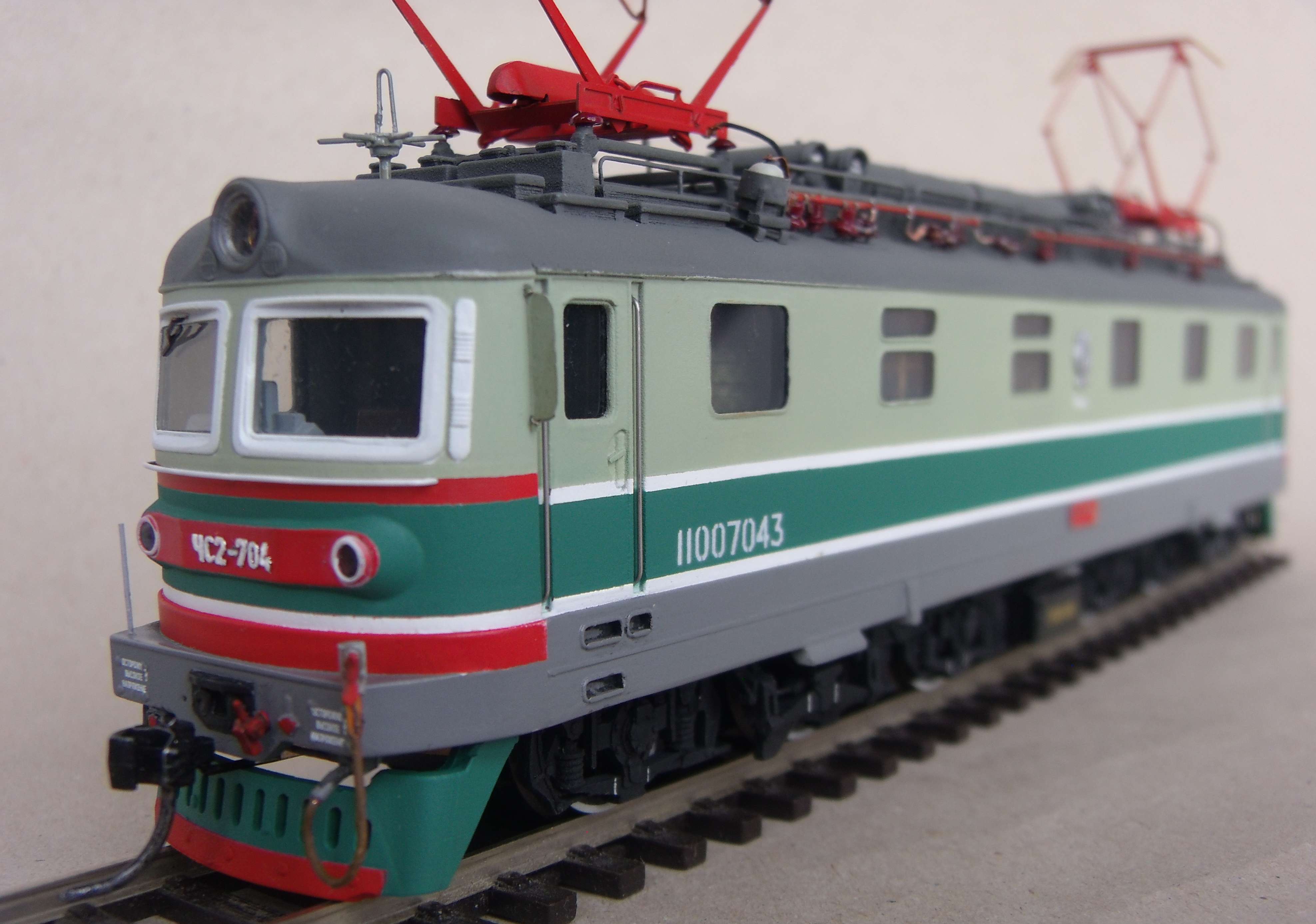

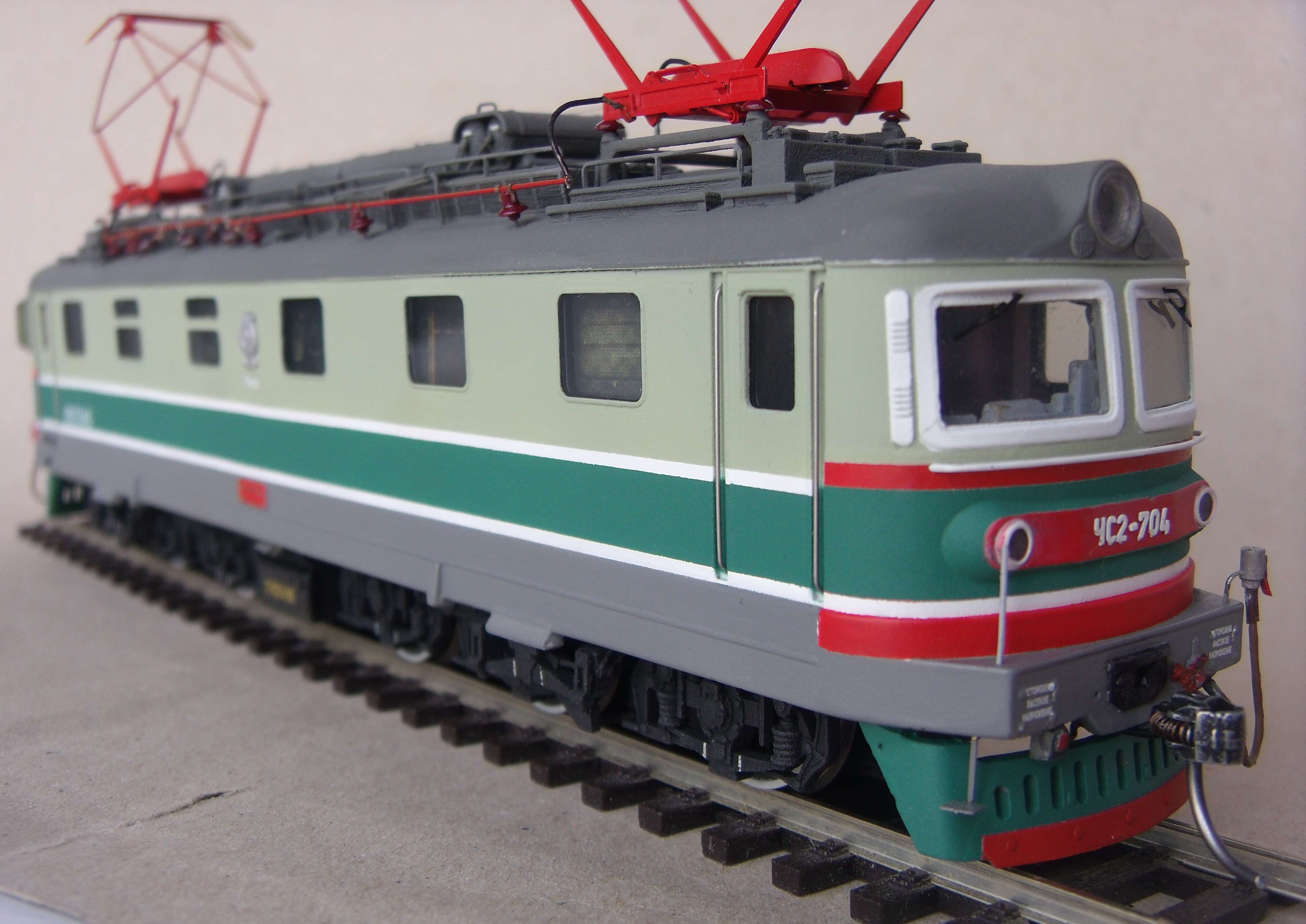

Вот Я и удовлетворил свою похоть, собрал модель любимейшего мною электровоза
Вот он - ФИНИШ
Последние маленькие доделки и... защёлкиваем корпус. Вот как получилось.....
Вот он - ФИНИШ

Шикарная модель получилась!
Поздравляю с завершением работ!
- Повідомлень: 568
- Имя: Дмитрий
- Мой типоразмер: Н0,Н0е,TT.
- Has thanked: 337 times
- Been thanked: 246 times
Поздравляю с завершением. Отличная модель получилась. Теперь к нему вагоны нужны.
- Повідомлень: 6244
- Has thanked: 1426 times
- Been thanked: 3035 times
Поздравляю с завершением большого и кропотливого труда.Модель шикарна.

В этой работе я хотел не просто "состряпать" себе электровозик, мне было интересно опробовать решения по каждому моменту изготовления, которые крутились у меня в голове, и выбрать оптимальные из них.
Очень много времени занял именно поиск и обдумывание решений как делать то или то, и подготовка, найти и купить то да сё, сама работа с моделью заняла не очень много времени.
Некоторые решения которые я использовал в этой работе могут быть спорными, и даже ошибочными, не всё мне понравилось, однако считаю что большую часть работы сделал удачно
Электровоз этот как прототип мне нравится, хочется собрать ещё несколько экземпляров, но что бы это было ещё лучше, технологичнее, надёжнее, прочнее, проще, дешевле и быстрее
Мнение о этом ките у меня плохонькое
Самое главное, - геометрия и прототипичность корпуса имеет ряд серьёзных огрех, слишком он "спешно-халтурный".
Декали - неправильный шрифт номеров, нет дорог ЮЖД, ДОН ЖД, нет герба МПС алюминиевого цвета.
Травление скудное, и без единой резервной детали.
А вот качество изготовления весьма приличное! Смоляные детали, листик декалей, фрезерованные стёкла и фототравление - всё это изготовлено очень хорошо, жаль очень что плохо спроектировано
Вывод - эту версию кита я больше не куплю.

Класнючий літравоз! Видно, що з душею зроблено.
Герої не вмирають!
