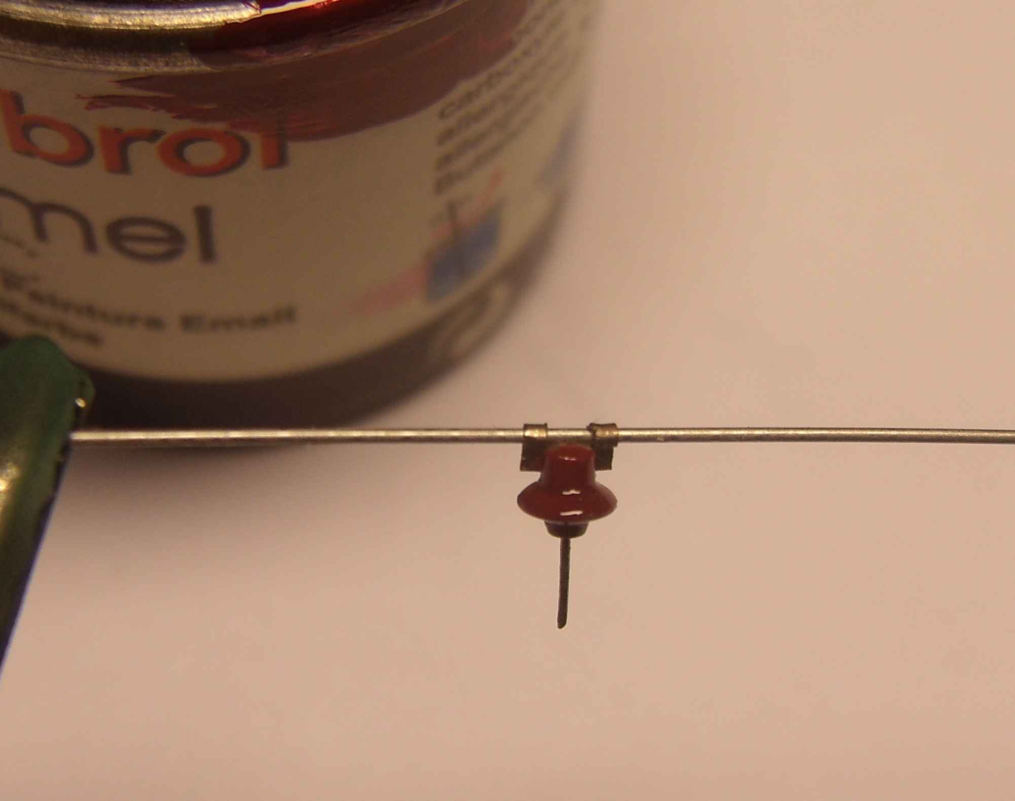

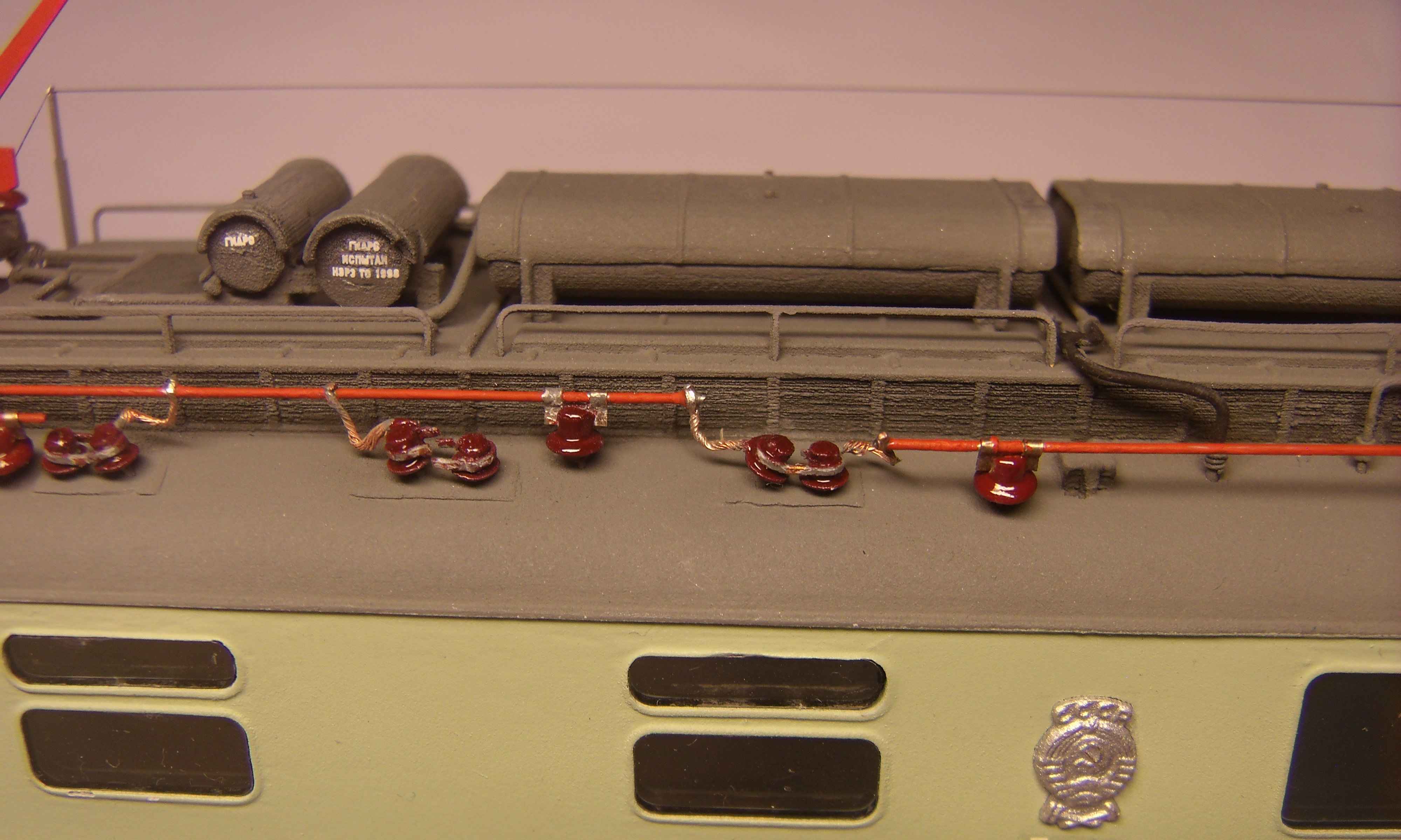

Вся эта мелочевка очень обогащает модель и оживляет её. Очень понравились изоляторы с шиной. А вот из чего получилась конусной нижняя трубка антенны ? Не понятно.
Been thanked: 99 times
Крышевое оборудование выше всяких похвал. Достойная ювелирная работа.

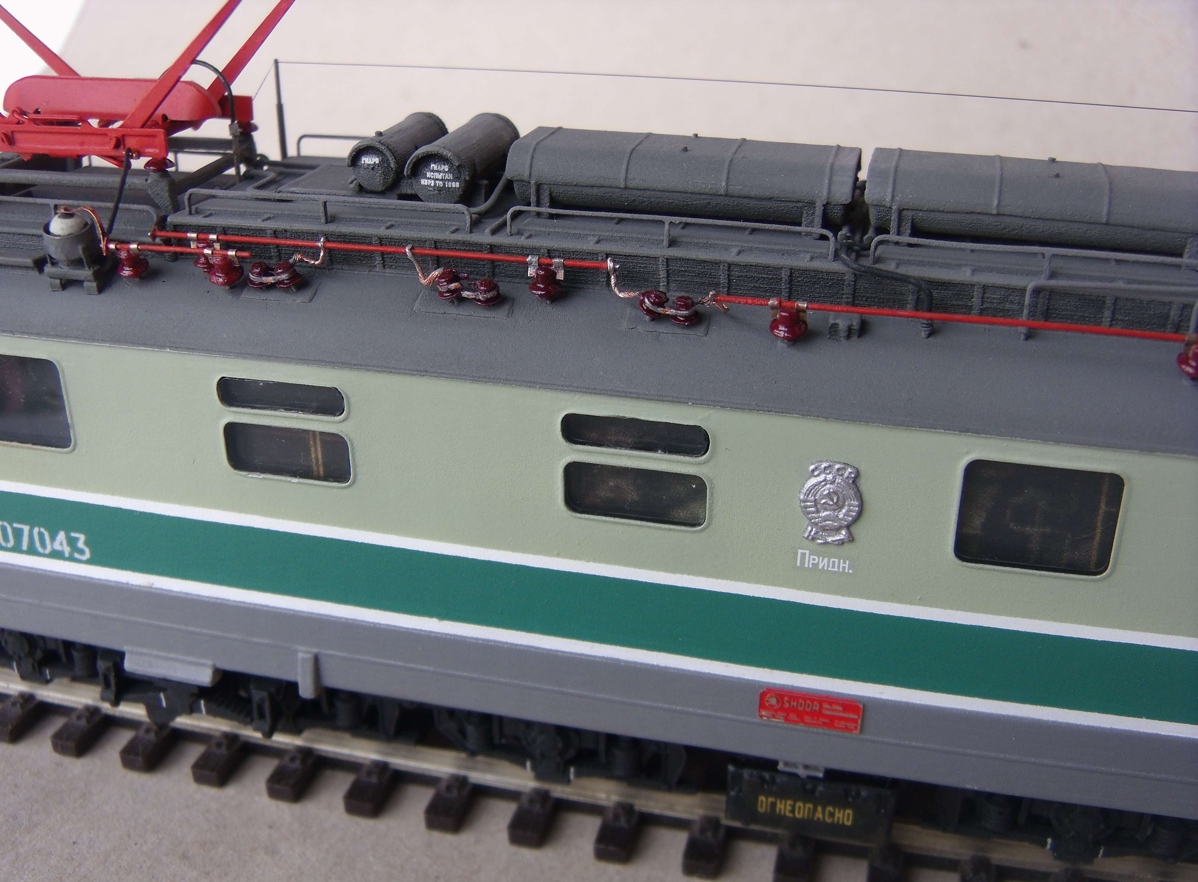

Вот Я и удовлетворил свою похоть, собрал модель любимейшего мною электровоза 8-) .
Вот он - ФИНИШ :!: 8-) :ugeek:
Последние маленькие доделки и... защёлкиваем корпус. Вот как получилось.....

В этой работе я хотел не просто "состряпать" себе электровозик, мне было интересно опробовать решения по каждому моменту изготовления, которые крутились у меня в голове, и выбрать оптимальные из них.
Очень много времени занял именно поиск и обдумывание решений как делать то или то, и подготовка, найти и купить то да сё, сама работа с моделью заняла не очень много времени.
Некоторые решения которые я использовал в этой работе могут быть спорными, и даже ошибочными, не всё мне понравилось, однако считаю что большую часть работы сделал удачно 8-) .
Электровоз этот как прототип мне нравится, хочется собрать ещё несколько экземпляров, но что бы это было ещё лучше, технологичнее, надёжнее, прочнее, проще, дешевле и быстрее 8-) :roll: .
Мнение о этом ките у меня плохонькое :shock: :( .
Самое главное, - геометрия и прототипичность корпуса имеет ряд серьёзных огрех, слишком он "спешно-халтурный".
Декали - неправильный шрифт номеров, нет дорог ЮЖД, ДОН ЖД, нет герба МПС алюминиевого цвета.
Травление скудное, и без единой резервной детали.
А вот качество изготовления весьма приличное! Смоляные детали, листик декалей, фрезерованные стёкла и фототравление - всё это изготовлено очень хорошо, жаль очень что плохо спроектировано :( :roll: .
Вывод - эту версию кита я больше не куплю.
