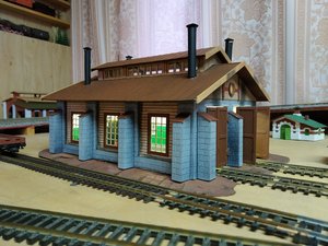

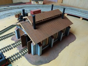

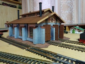

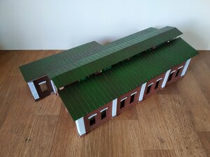

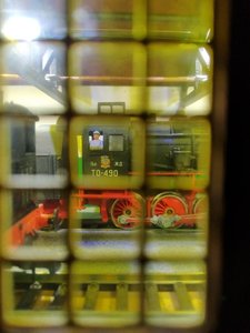

Перекурное депо, в общем-то, завершено.
Общий вид.
С освещением.
И показушное видео.
Has thanked: 1203 times
ЮрСаныч, я не считаю эту модель "перекурной" :roll: Серьезная работа проделана, демонстрационное видео очень понравилось.

Мои аплодисменты! Красивая, чистая работа мастера. Мне кажется, что если попросту медленнее ,с соблюдением модельной скорости въезжать и выезжать, то и врата паровозного хостела будут открываться и закрываться с естественной скоростью. Очень понравился эффект подзакопченных стекол по краям филенок, но внутреннее освещение я бы приглушил и сделал не таким белым, учитывая что в то время горела лампочка Ильича. Извините за критику.
Has thanked: 532 times
Been thanked: 552 times
Резковато чуток открываются ворота, замедлить бы чуток скорость как то.... :? :roll: даже не могу и сообразить, как бы это можно было сделать "механически" :roll: .
А так "механика" отличная! Простая, надёжная и чётко работающая 8-)
Выглядит завораживающе..., кто из зрителей не в теме, точно будет удивлён.. 8-)
Хорошая и красивая работа . сделана с душой - правда светодиоды для освещения желательно было взять с теплым спектром излучения. Хотя может быть легенда - постройка старая работоспособная а на дворе 1990 года .Новое не стали строить а вот свет модернезировали. Лампы ДРЛ гдето с начала 80 начали вытеснять лампочки ильича на предприятиях.
Has thanked: 1655 times
Been thanked: 3651 times
А мне все нравится.И механизация.И освещение.Может живьем оно натуральнее светит. :roll:

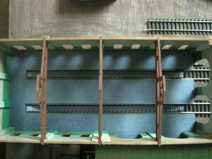

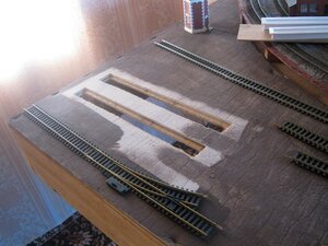

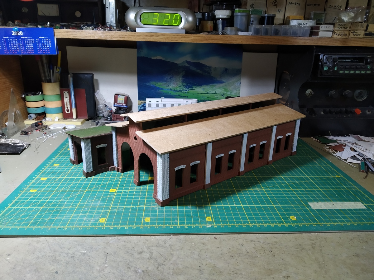

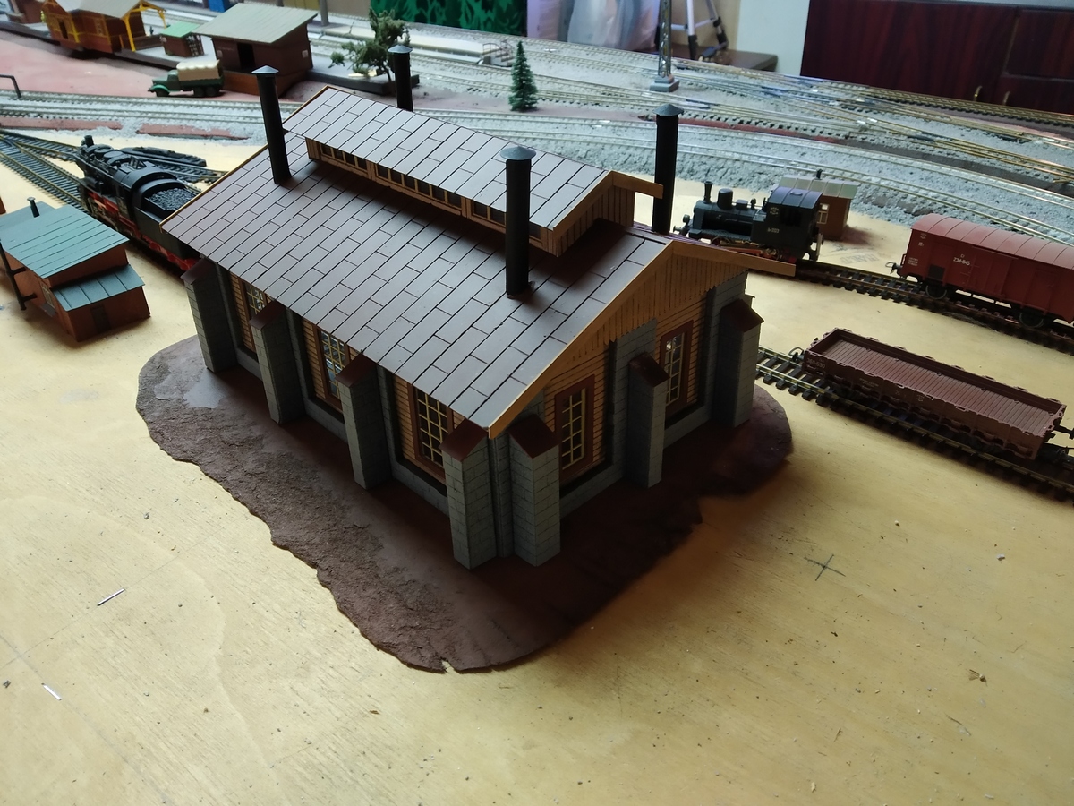

Большое депо мечты, начатое на волне душевного подъёма, полностью разобрал и переделал. Вполне очевидно было, что предполагаемая дислокация на макете подразумевает пристройку слева, а не справа. Но, видимо, сильно засела у меня в голове упоминаемая картинка из известной книги и делал на автомате. Погорячился, в общем... :oops:
Объект сейчас на том же этапе готовности, что и был, но пристройка перенесена на нужное место. Работа была достаточно сложная и нудная. Отзеркалил, в общем...

Интересно выглядят действия на мекете, главное без цифры и тому подобной ерунды. Немного лишней была музыка, больше хочется слышать реальный звук, но это на любителя. В целом все выходит красиво и душевно. Что касается депо то настоящего моделиста профи от любителя отличает как раз не боязнь переделать все сначала. Не каждый к такому доходит!
Нравится мне очень архитектура ЮрСаныча! Всегда с душой и изюминкой.
Как же я уже жду окончания этой "блокады Сталинграда", дабы посетить Храм и душевно посидеть с камрадами :roll:

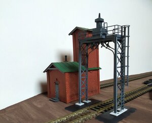

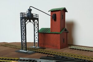

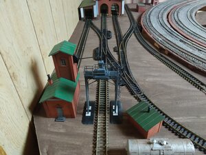

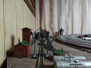

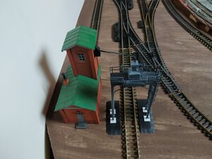

В июле 2019 в теме была построена модель пескосушилки viewtopic.php?p=31104#p31104
Там упоминалось, что типа не знаю зачем, но я без неё жить не могу...
И сравнительно недавно попала ко мне пескосушилка от Kibri. Аналогичную модель собирал коллега Rusello
viewtopic.php?f=47&t=1472
Хорошая модель, но здание из набора меня не устраивало. А в ходе раскладок/прикидок деповского хозяйства на строящемся макете возникла идея симбиоза.
Полагаю, в дальнейшем, в комплексе с тепловозной заправкой, которую ещё надо сделать, должна получиться достаточно интересная композиция.
А пока заправка не сделана, просто попробовал очередную прикидку из подручных материалов.

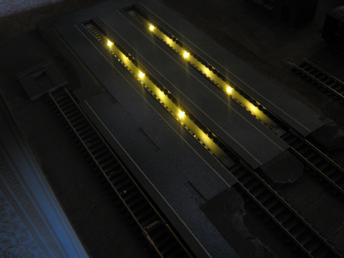

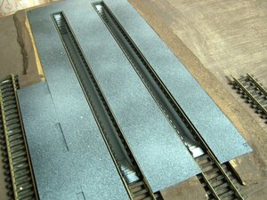

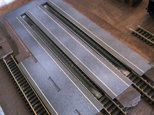

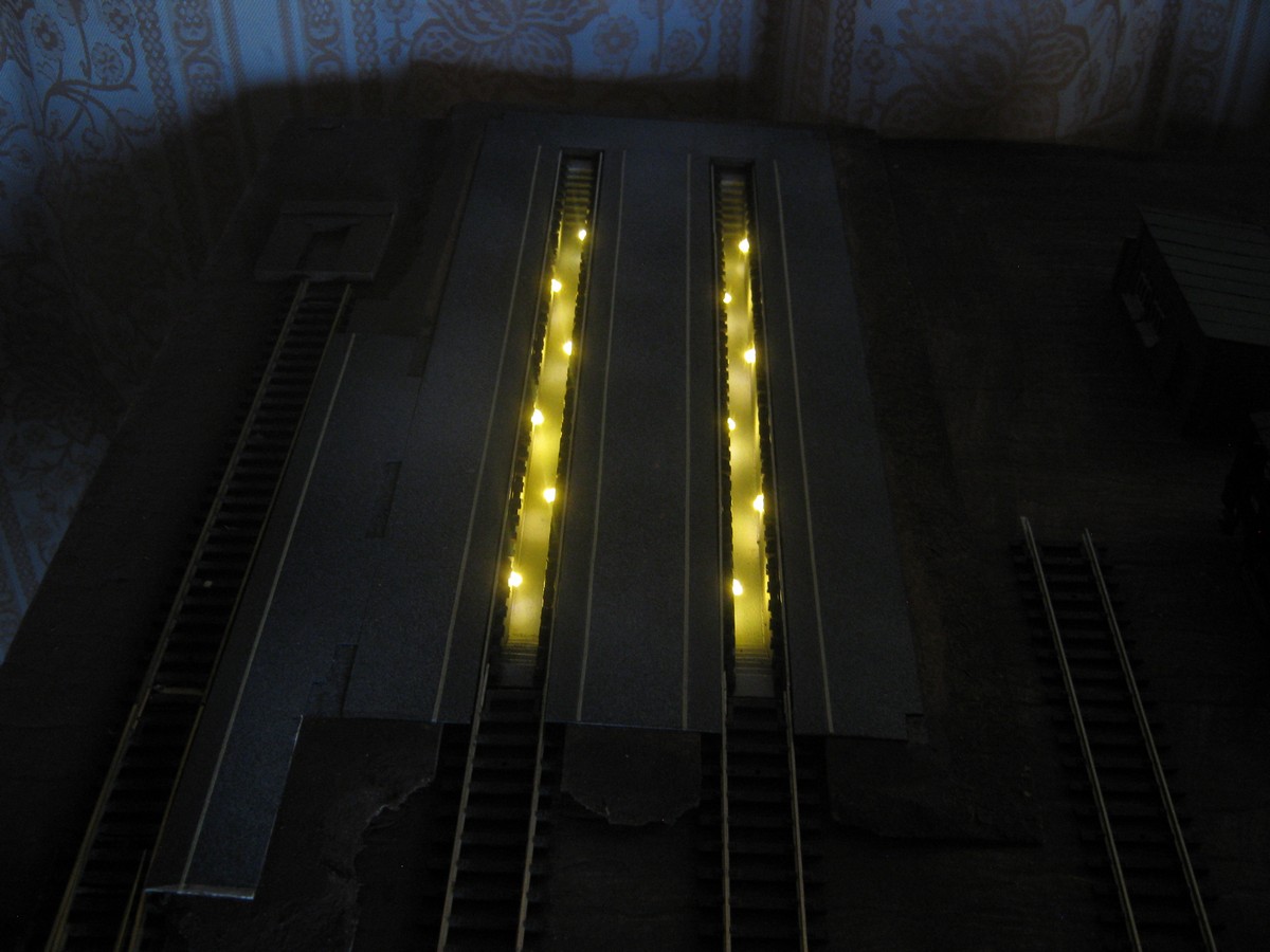

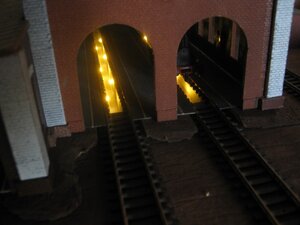

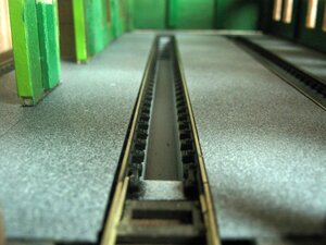

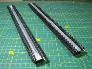

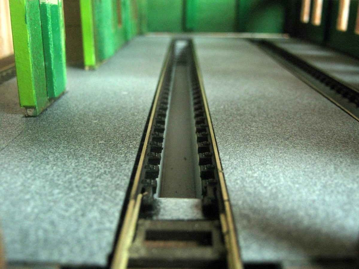

Xoma писав: Возможно я забегаю впереди паровоза но...шпалы в депо ! Их не должно быть. Отсилы полушпалки и смотровая канава!

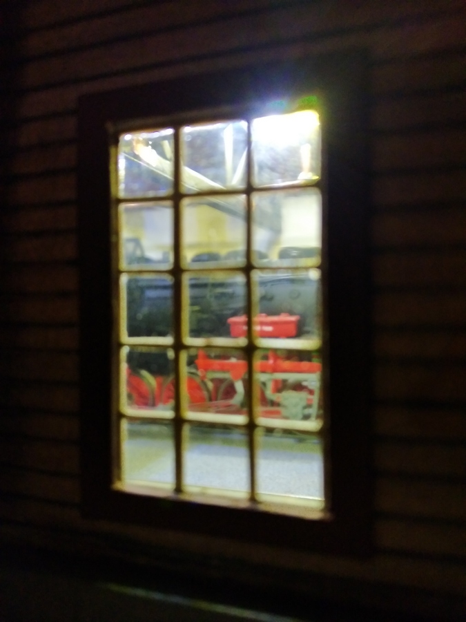

Освещение будет - пока нет светодиодов подходящего спектра.
И фотографии прототипов подсказывают, что должна быть разметка границы габарита.
Повідомлень: 586
Has thanked: 436 times
Been thanked: 275 times
А может просто лампочки в полнакала? Видел много реальных канав в разных локомотивных депо - яркостью освещение не отличается. Скорее всего канава считается опасным помещением и используется напряжение 36 или 12 вольт.
Повідомлень: 3431
Has thanked: 2338 times
Been thanked: 4503 times
youdmit писав: Освещение будет - пока нет светодиодов подходящего спектра.
Отлично получилось на мой взгляд 8-)

На фотках завжди виглядає пересвічено. В дійсності там світла для того, щоб під ногами подивитись ну і якийсь інструмент, який впав, знайти. Дозволю собі ще запропонувати, можливо вже і пізно, різного відтінку і яскравості світлодіоди зробити. Яскравість резисторами підігнати, а відтінок вже складніше. Можна спробувати білі нейтральні декілька разів покрити лаком для деревини з жовтим відтінком, або нітролак з йодом або морилкою для дерева розбадяжити. Адже в житті всі світильники однаково не світять. Десь вкрутили потужнішу лампу, та ще й на минулому тижні одразу і плафон протерли. А десь старушка світить вже декілька років і в мазуті, і в пилюці вже :)
Герої не вмирають!
Повідомлень: 3431
wildTarik писав:На фотках завжди виглядає пересвічено.
Есть такое дело. Фотографии делал с некоторыми сложностями. На первых пробных снимках вообще получилась топка доменной печи, а не смотровая яма с подсветкой... :cry:
Когда-то исчезнет всем опостылевший карантин и прихожане смогут убедиться, что живьём всё это выглядит вполне естественно.

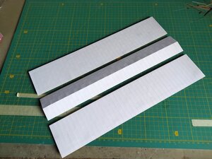

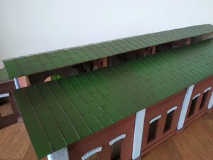

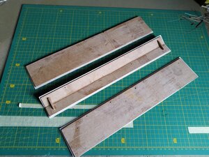

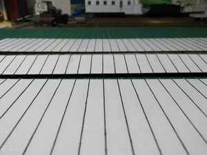

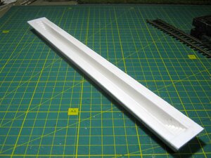

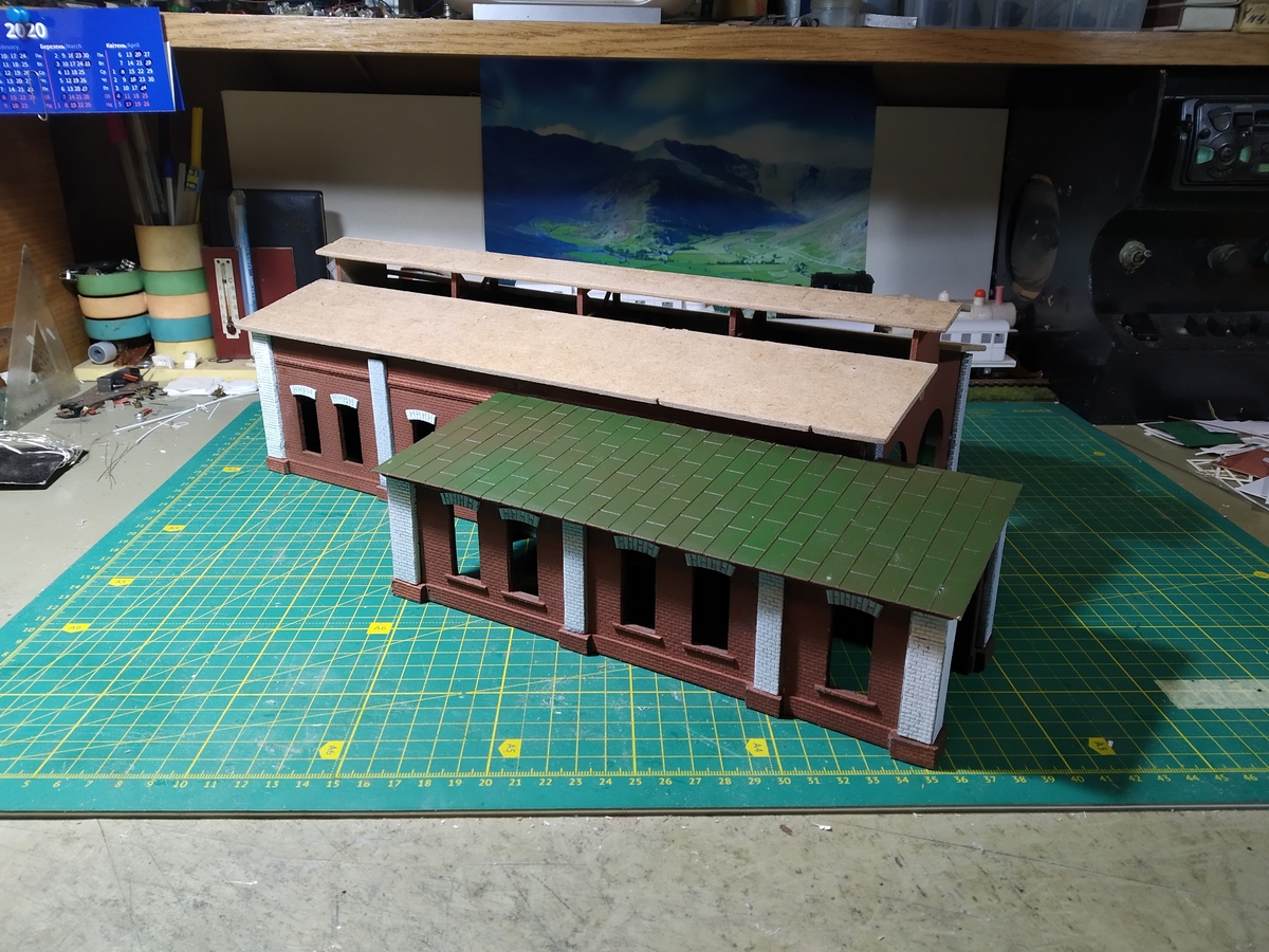

Заготовки крыши главного корпуса.

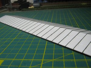

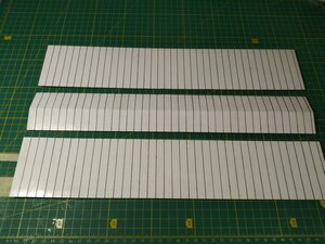

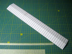

Здесь без вопросов. А далее работа, которую больше всего не люблю в изготовлении архитектуры - наклейка расшивки. Всего предстоит наклеить 114 отрезков, по 38 на каждый фрагмент.
Приступил. Одну треть уже одолел.
По ходу дела произвёл несложную хронометрию. Для общего сведения, так сказать. В спокойном режиме получается клеить 14 шт. за 10 мин. Т.е. не так уж и долго. Больше времени уходит на кофе с сигаретой и на борьбу с самим собой.
В общем - если реально настроить себя на перспективу расстрела, то вполне посильная работа... 8-)

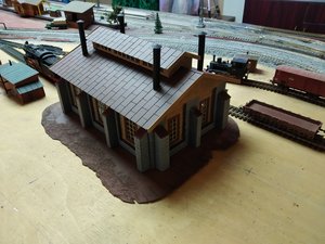

Крыша большого депо готова давно, но не было матового лака.
Сегодня, только-что проблема решена.
