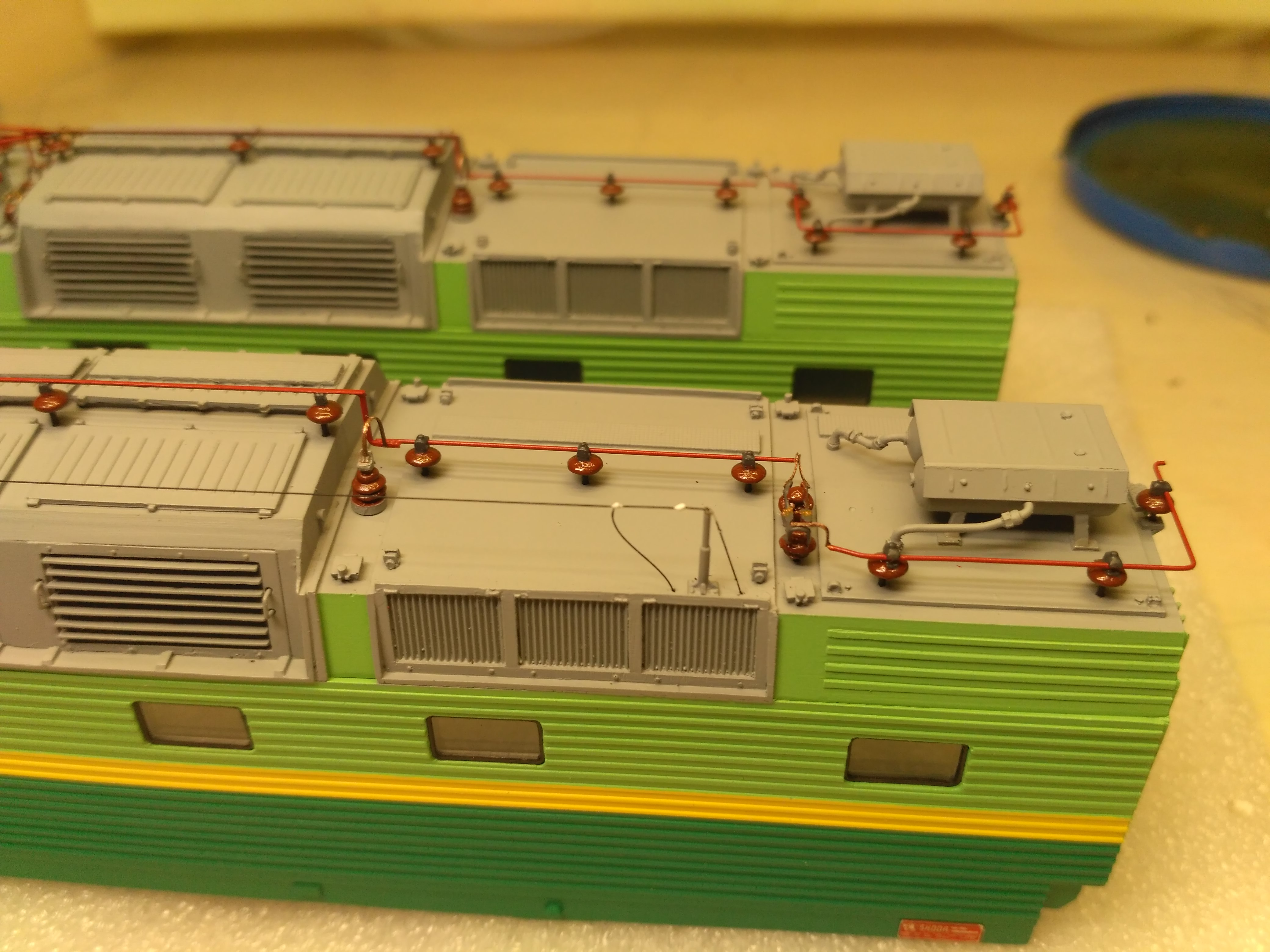

Тот мастер, что я доделывал - переливали 2 мастера, везде получилось хорошо с этими накладными жалюзи. Кстати, выпиливать ничего не пришлось. Даже и клеить их большую часть - в общем эти прямоугольнички были даже чуть больше по размерам, чем сами ниши жалюзи,в итоге я их чуть подпиливал надфилем, и вставали они впритык, я даже клеить их перестал. Первый мастер точно лил под вакуумом, второй не помню. Ни одно жалюзи не выпало при формовке.Xoma писав: К тому моменту кит был уже склеен воедино и очень сложно было бы что-то выпиливать в стеклоподобной смоле кита. А накладкой поверх отливки тоже нехорошо было. К тому же формовать в силиконе приклеенную к мастермодели травленку плохо. Травленка тонкая, и приклеив её к плоскости, она бы потерялась в рельефе а также подтекший под вакуумом силикон под тело травленки (особенно в местах тоненньких полосочек) попросту вырвал бы её.
