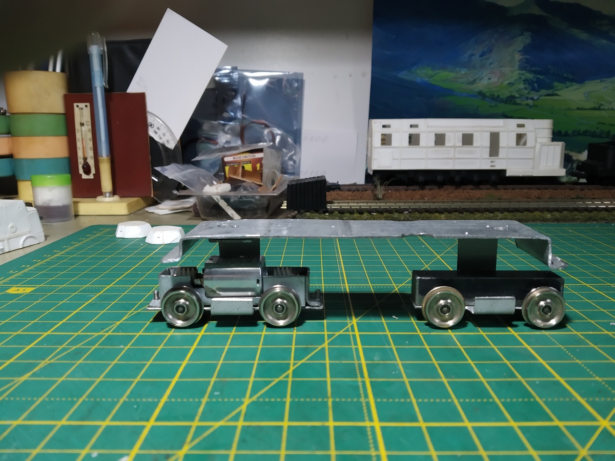

Готово подвагонное оборудование второй бронеплощадки.
Тележки пока в стадии заготовок, но испытать ранее упомянутые колёсные пары уже можно.

Да уж.Накат у вагонов очень хороший.Балласт в них присутствует?

Stinky писав:Балласт в них присутствует?
Это очень болезненный вопрос... :cry:

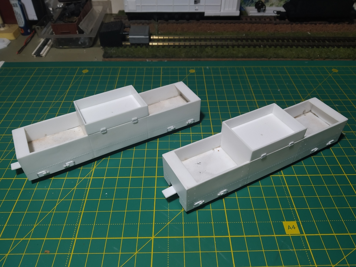

Конструкция вагона позволяет свободно разместить балласт в средней надстройке, но в данном случае моделям предстоит зарубежная поездка и если к почтовым службам вопросов нет, то отношение работников таможни назвать гуманным никак нельзя.
Ранее отправленные модели бронеплощадок ПЛ-35 и ПЛ-37, в частности, на таможне подверглись попытке вскрытия, граничащего с вандализмом. Видимо, рентгеновское просвечивание показало наличие предметов внутри корпуса и у таможни возник интерес. Законный, в принципе. Я бы на их месте тоже заинтересовался... :roll:
Эти бронеплощадки будут без балласта. Но владелец сможет на месте разместить его в средней надстройке, которая, в данной модификации, не имела установок РС и была накрыта тентом.
А пока начал делать мелочёвку. На одной бронеплощадке просверлены отверстия под скобтрапы одного борта.
Вроде всё просто и понятно, но всего на двух бронеплощадках предстоит разметить и просверлить 328 отверстий под 80 скоб трапов и 84 скобы крепления тентов и маскировочных сеток...

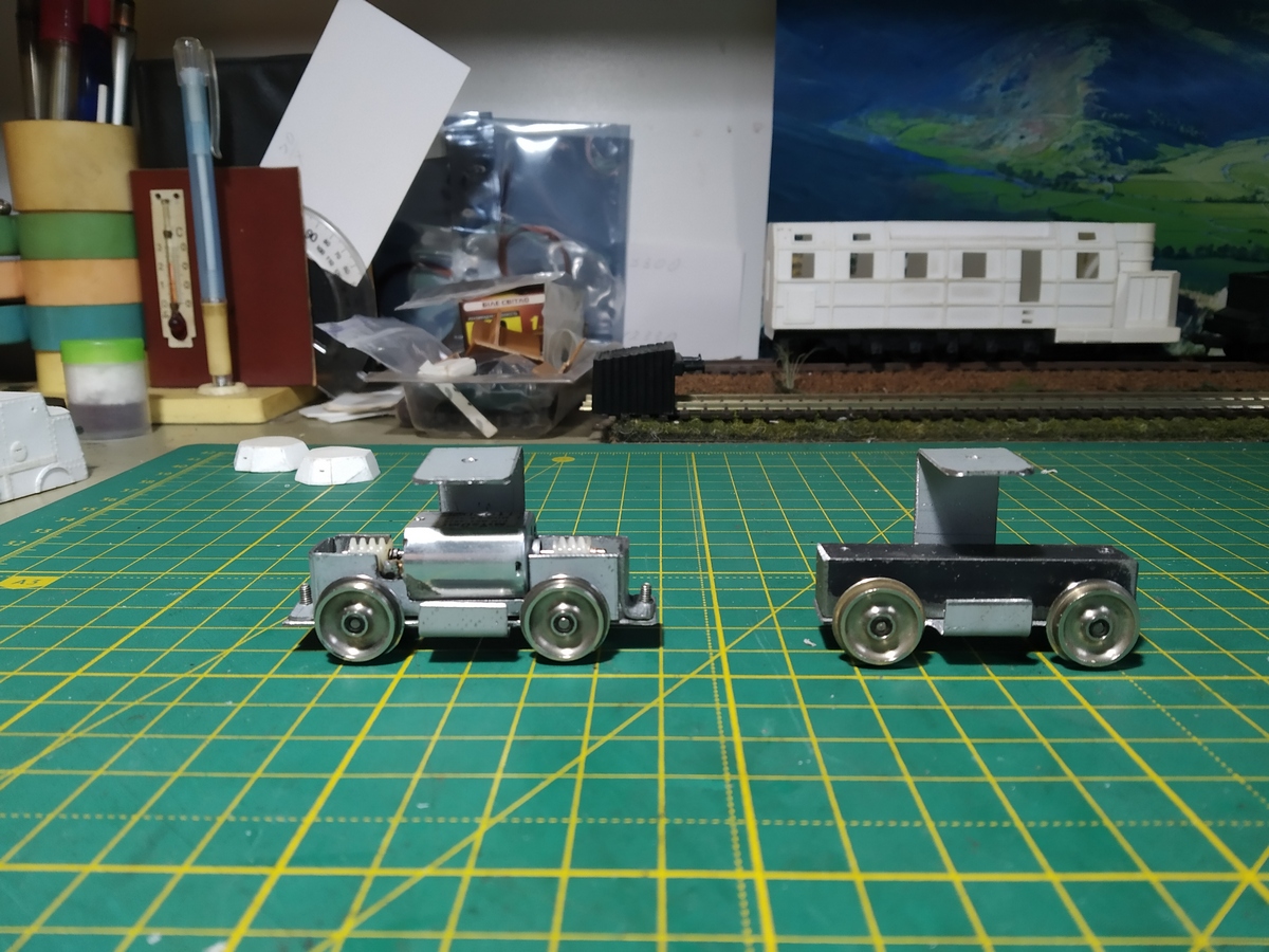

Ходовка самодельная, что тоже давно стало традицией для бепо моей работы.
Ничего не выдумывал. Чем меньше деталей, тем меньше вероятность выхода из строя.

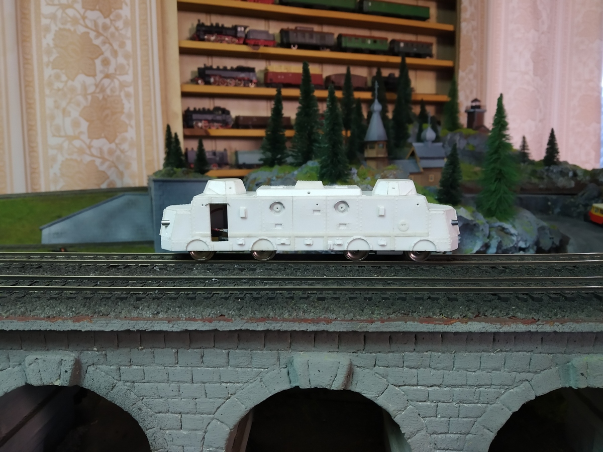

Общий вид пока такой.
И сегодня, только что, был первый тест ходовки.
Повідомлень: 4022
Has thanked: 1152 times
Been thanked: 1273 times
Re: Бронепоезда
Юрий Александрович, поздравляю с успешно пройденным этапом!
П.С: необычная "внешность" у этой брони, сумели итальянцы сделать ее изящной. Не просто "коробка с пушками".

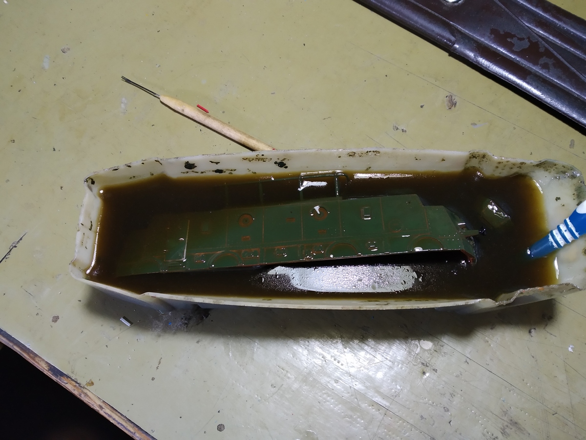

Оставалось только установить пулемёты. С заказчиком изначально была оговорена однотонная покраска. Теперь поступило пожелание видеть модель в камуфляже :roll:
Модель была уже под матовым лаком и накладывать камуфляж сверху не годится.
Если вкратце, то дела сейчас такие:

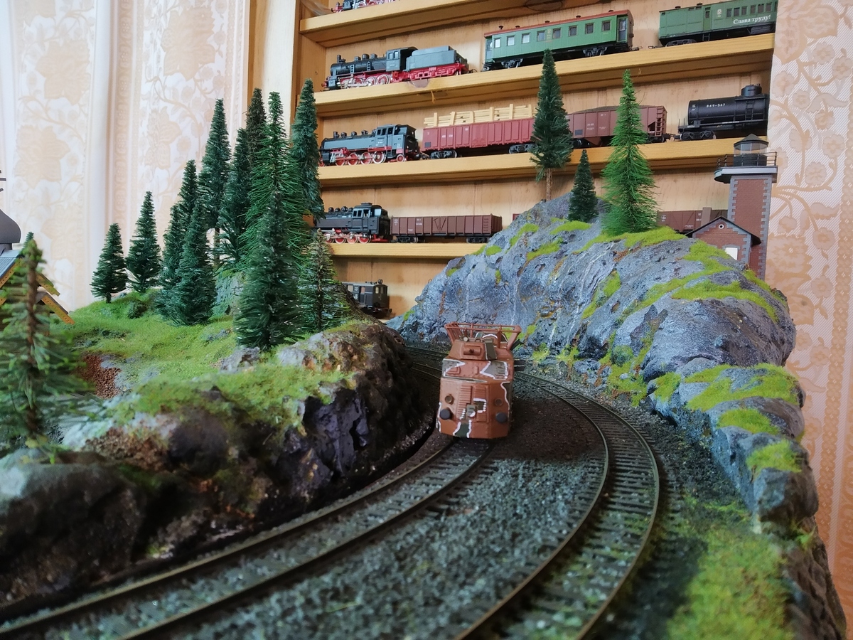

Повідомлень: 3376
Has thanked: 2160 times
Been thanked: 4245 times
Littorina blindata Ansaldo Fiat
Всё.
Традиционный круг почёта и уехала на ПМЖ.
Всех благодарю за внимание и поддержку!
