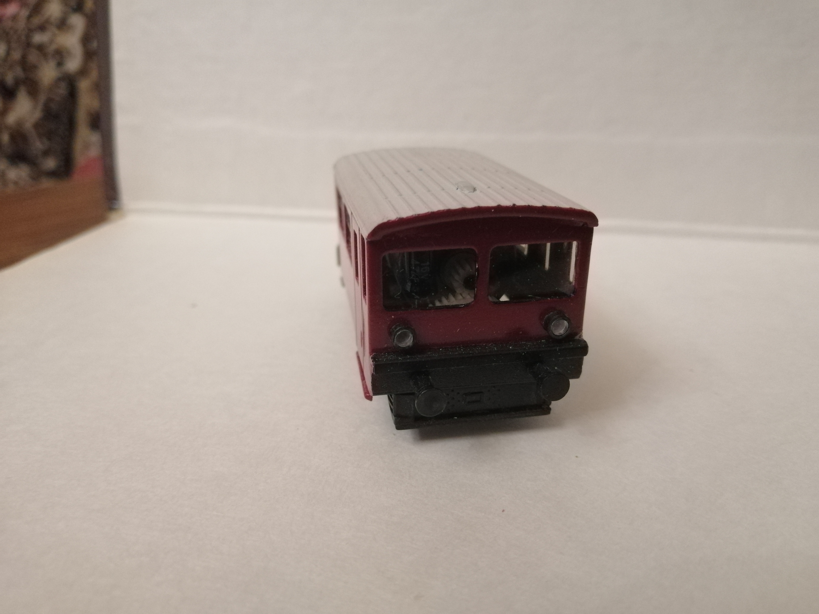

Так как за некоторое время обзавелся около 40 стандартными моделями захотелось иметь что-то нестандартное В одном журнале заметил фото толи мотовоза или маневреного. Так как фото было архивное а мотовоз бил на заднем плане то на аутентичность не претендую. Мне кажется что это был деповский самопал. рамы из-за бревен видно небыло поетому как и деповские брюгеры воткнул что нарыл в закромах.Вобще-то это была моя первая модель поэтому тапками сильно не бросайте Да модель не сказал модель ходовая и имеет освещение

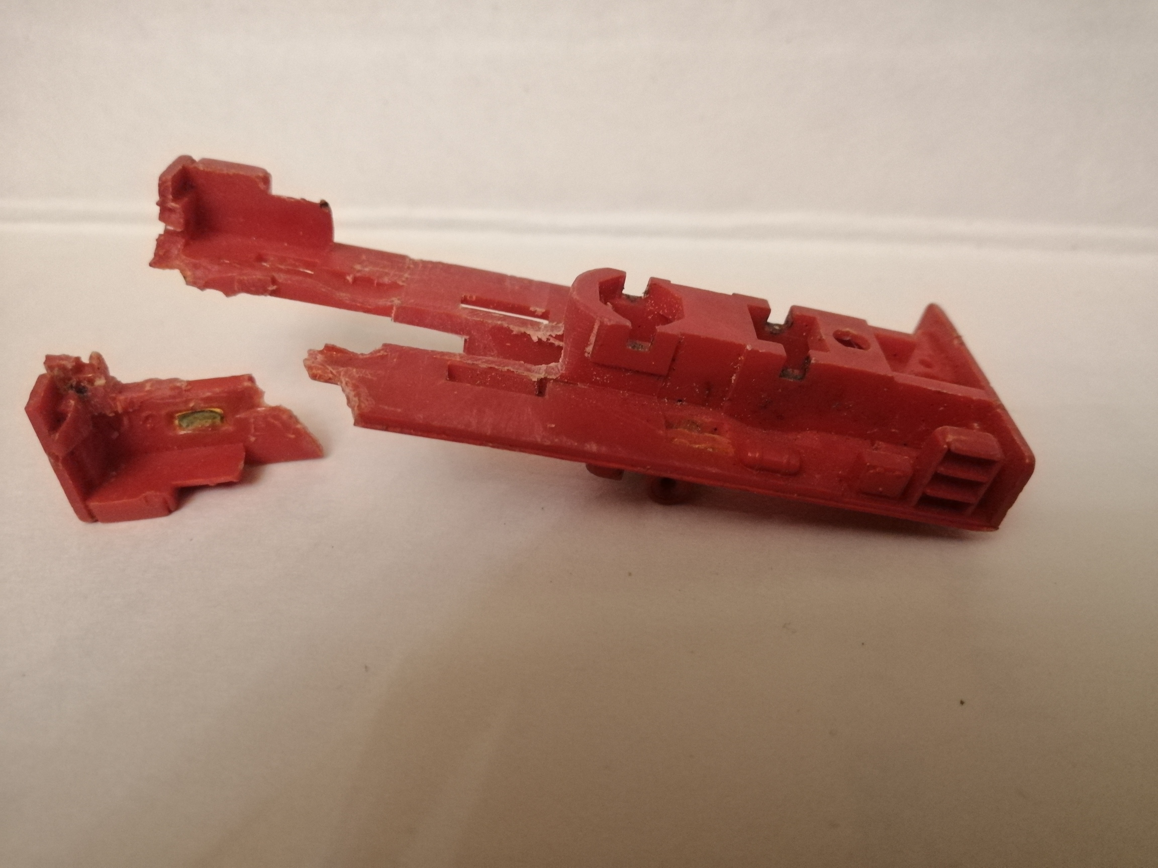

Воставший из праха феникс. Здесь правда больше ремонт. Попался неплохой кузов
Правда с убитой рамой
к нему был двигатель и червяк.В общем раму через знакомого заказал в тилиге. колесные пары по сходной цене нашлись еще в одного хорошего человека. вобщем пара вечеров и крассавчик поехал причем плавно и с приятным урчащим звуком-сам незнаю как он получился. .Через недельку созрела идея добавить лоска красавцу. В общем пришло вечером вдохновение и к утру тепловозик бодро светил фарами в одну или другую сторону в зависимости от направления движения.
Не знаю может не стоило так заморачиватся но тепловозик получился с неплохим ходом и непонятно как приятным звуком похожим на дизель. Выслушаю советы и Вашу критику

Здравствуйте любители ЖД. По поводу тепловозика я думаю что прототипа у него небыло просто просматривая журнал с архивными фото наткнулся на фото какойто толи базы или товарного склада где на передке были две укороченные платформы а за ними на втором плане за штабелем досок просматривалось сие чудо. Фото было старое черно белое вдобавок как я писал из-за штабеля досок рамы тепловозика небыло видно. немецкого я не знаю но под фото никаких номеров или абравиатур тоже не было. А так как мне нравится старая спецтехника то померял линейкой платформы такие же выпускает фирма РТМ посмотрел в каталоге их длину по буферам потом линейку на сие чудо прикинул его размеры а дальше \\ поступил как брюгеры\\я его слепила из того что было атак как была тележка от старого електровозика то решил эту малютку обмоторить. Вобщем как сказал знакомый моделист сделана по мотивам. Тем более что это была моя первая модель.

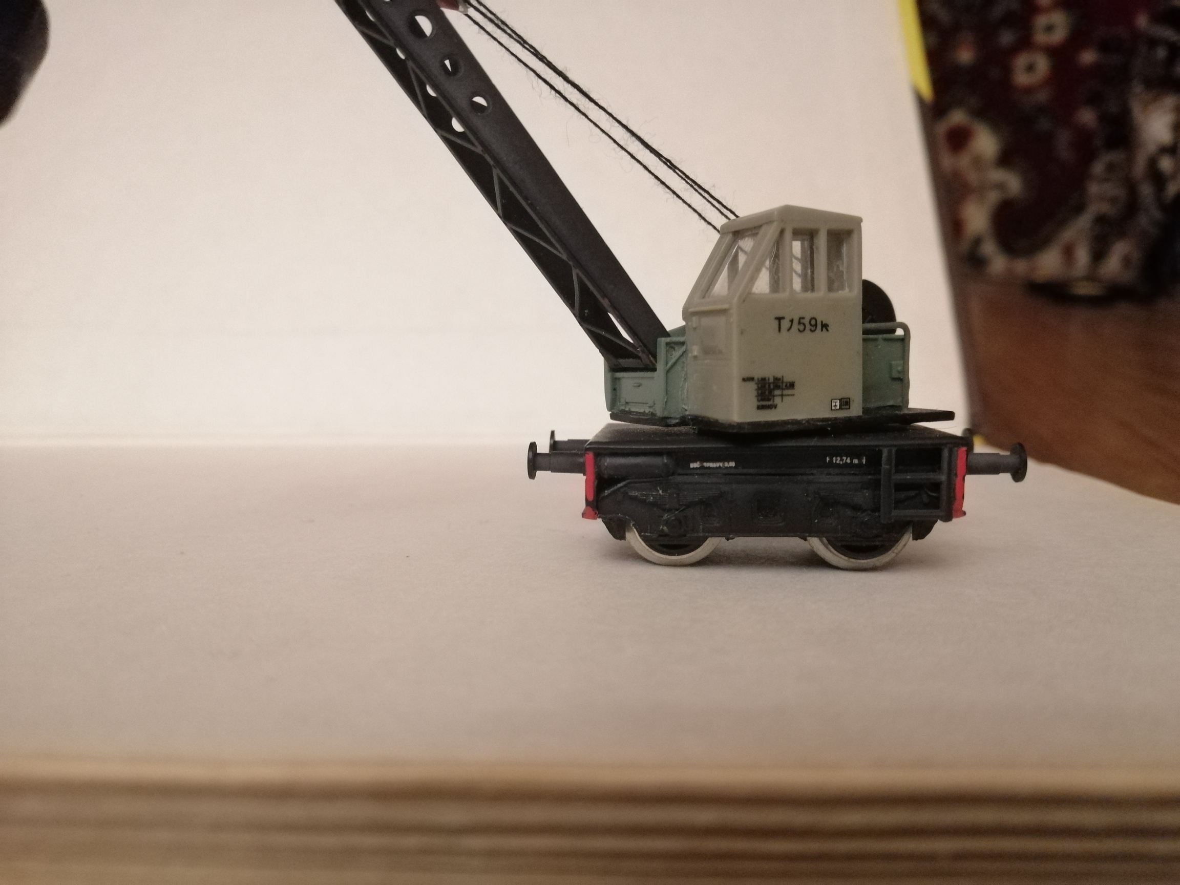

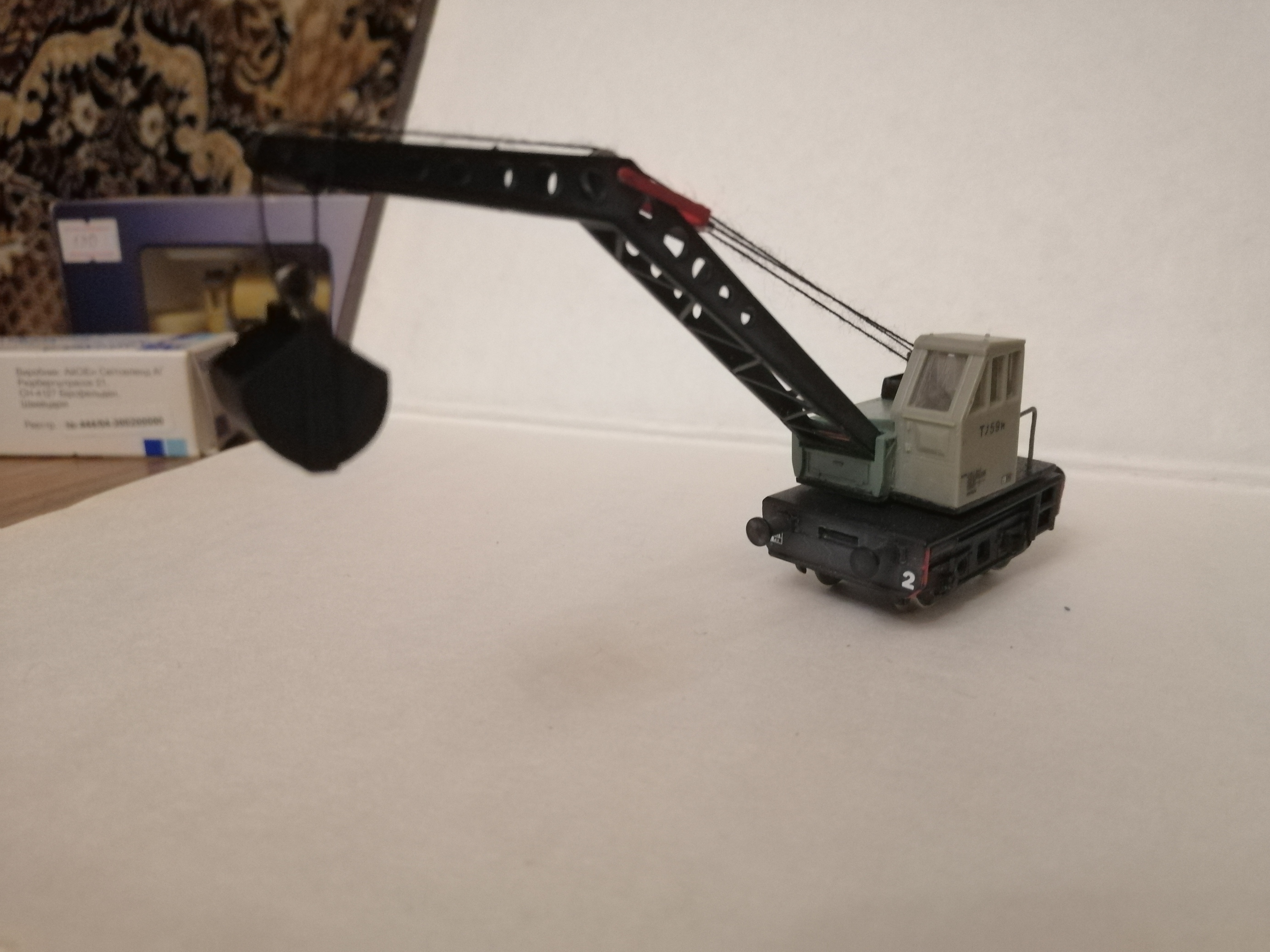

Продолжаю тему. Подогнали както набор КИТа. Оказался НО короче тема не моя. Лежал долго пока в руки не попал журнал TT KURIER N10\2007 стр.32 а там фото Bleichert schinen-kran T159. кстати модель делает фирма PERMO. Короче вот оно и ручки пошли вандалить набор. полтора дня потребовалось на сборку крана и стрелы чтоб опускалась и поднималась и пайку ковша из кусочков медной ленты еще день на телегу с поворотным основанием. после сборки оказалось что при опущеной стреле при повороте вбок кран заваливается с рельс. Пришлось разбирать и полдня ломать голову чтоб рассовать кусочки свинца во все сколь придатные щели для противовеса. Фото того что получилось
Ввиду отсутствия нужной декали надпись получилось сделать сухим переводным шрифтом и то с третьей попытки. Жду ваших тапков.

Идем дальше. Кран у мемя уже есть
но таскать его не удобно стрела болтается в повороте - выход нужна платформа. Порывшись в загашнике нашел раму вагона -осталось найти борта для платформы. готовой платформы не оказалось пришлось кулибиничать самому. после изготовления бортов сделал дно вагона. На раму приклеил пластину свинца для утежеления.Все можно собрать платформу. Чтоб стрела не болталась в повороте из профиля евергрин сделал сьемные козлы.
Жду критику и советы.
