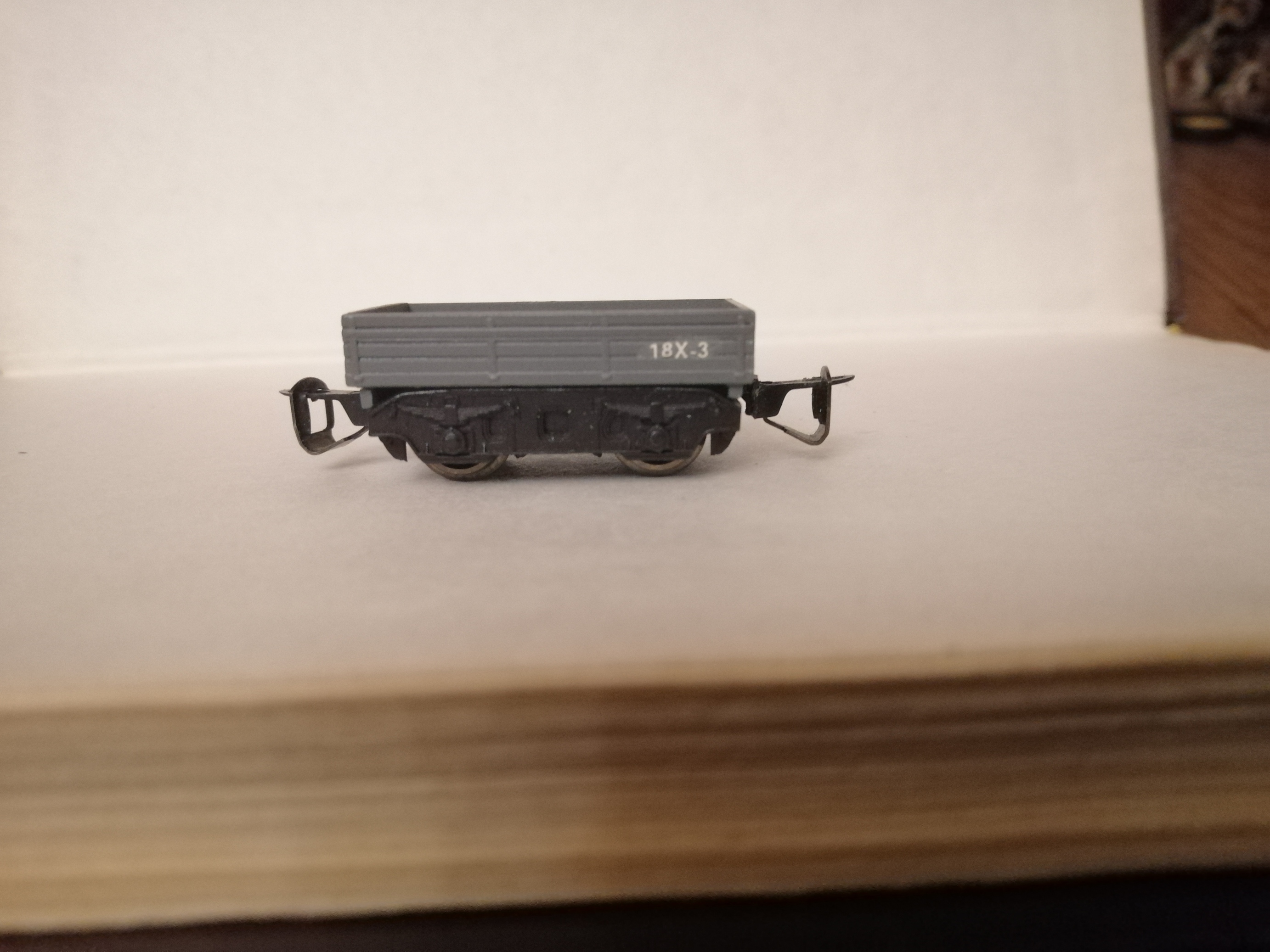

Как-то достался кузовок от грузовичка лежал без дела. Вспомнил что на одном из фото мелькало подобное- перелопатил папки нашел- вспомогательный вагон для мотрисы по обслуживанию конташки. Фото вагона с мотрисой назнаю как прикрепить он на листе документ майкрософт а в компе я не очень. Вобщем там вагон с такой мотриской
Короче два перекура и родился такой клопик-еще надо будет к нему как-то штурвальчик тормозов прилопатить.
