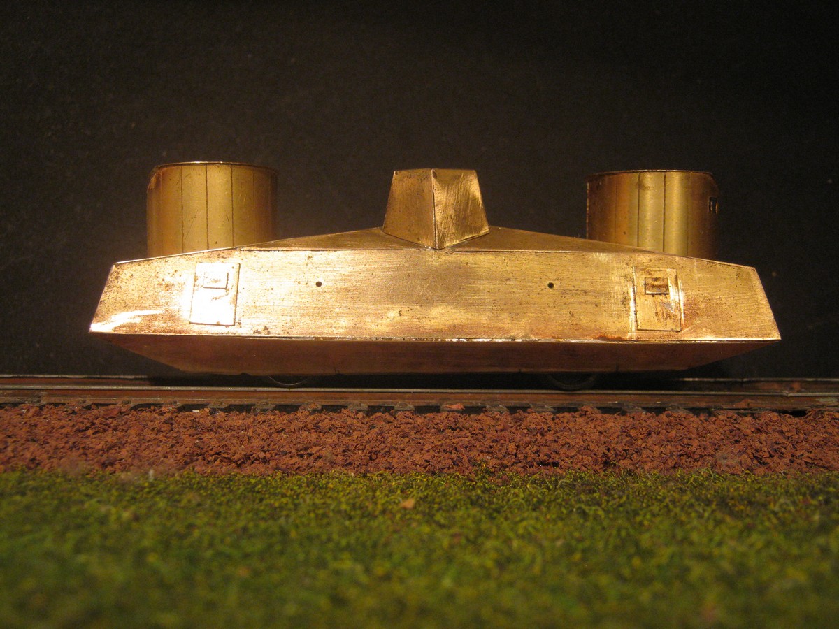

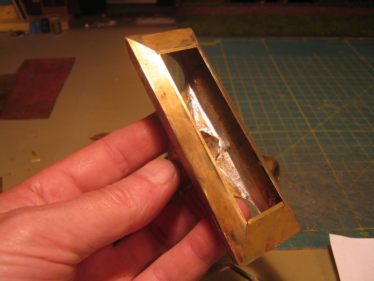

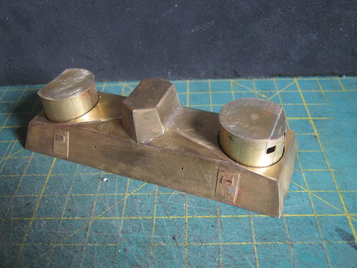

Руслан, в событии нет ничего неординарного. Среди пользователей форума есть человек, знакомый с моими работами первой половины 80-х, т.е. более тридцати лет. Всё я тогда делал в металле. И была не банальная латунь, а бериллиевая бронза. Модели выглядели как серебряные.zizik писав:З полістиролу на латунь......
А пока сделал бронеюбку. Корпус готов. Можно приступать к мелочёвке. И уже можно прикинуть общий вид. Неровный боковой шов днём прогрею и посажу до места. Ночью ничего не вижу...

Отмечу что корпус броневагона довольно приземист.
Экипаж я так понимаю рачки там ползал?

Фотография, чтобы иметь представление о высоте.Stinky писав:... корпус броневагона довольно приземист.

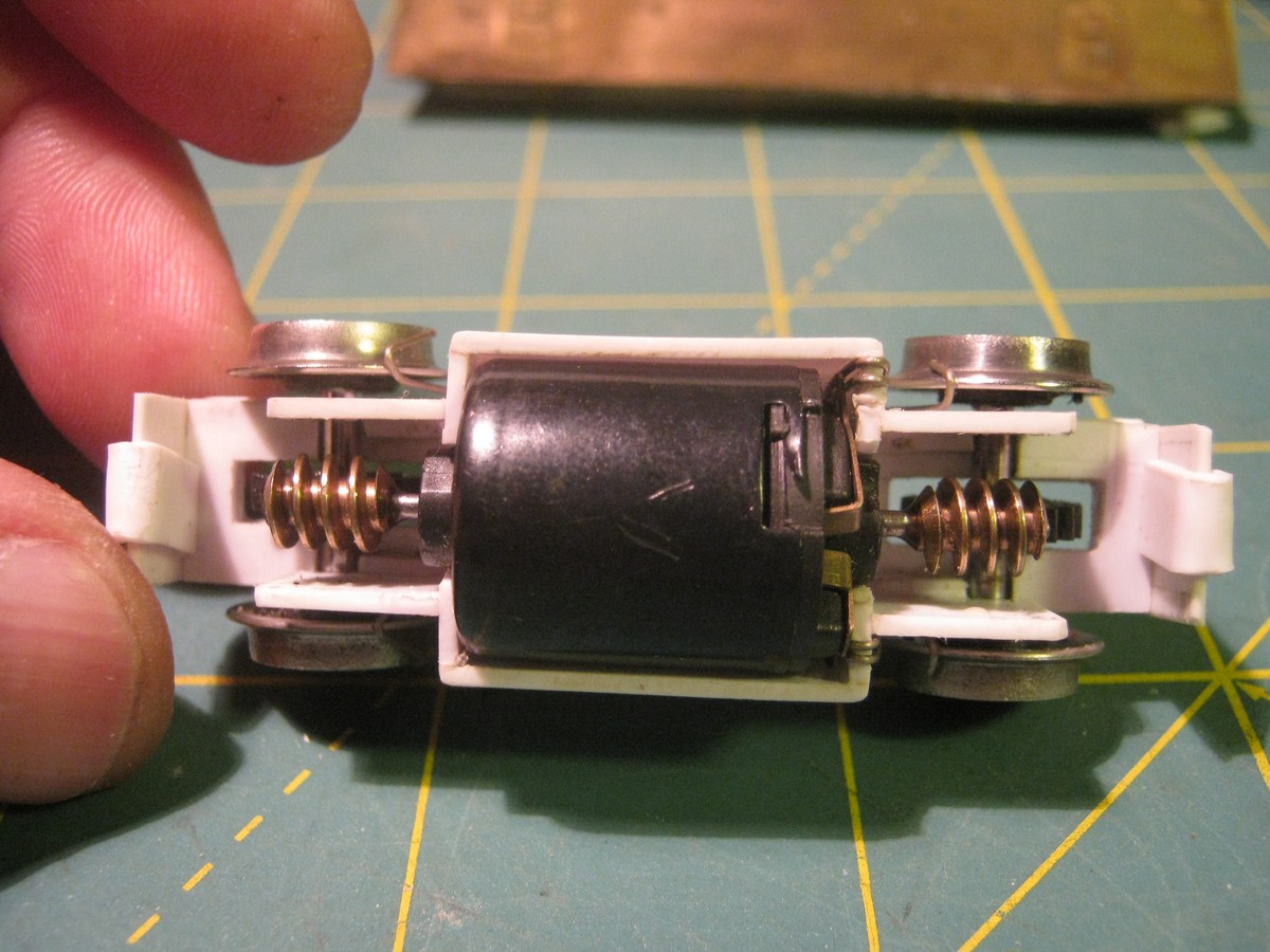

Задача конечно приоритетная, но нечего тут выпендриваться и что-то изобретать.youdmit писав:... приоритетной является разработка ходовки собственного изготовления для бронедрезины Д-2.
Классика жанра. Колёса от BR110 насажены на оси с шестернями Е69. Всё из старого Пико.
Были сомнения по этому двигателю от BR118 в N, но тест показал хорошие результаты - уверенный и плавный ход во всём диапазоне скоростей.
Гонял достаточно долго, в разных режимах и напоследок десяток кругов на максимуме дабы проверить тепловой режим, на который друг Стинка указал особо. Двигатель был тёплый, но не горячий. Чуть позже проверим, как всё это будет греться и звучать в латунном корпусе.

Источник сомнений мне известен (катали, знаем). Но в Вашем случае эти сомнения оказались напрасными: ход действительно отличный!Были сомнения по этому двигателю от BR118 в N

Накинул корпус, закинул башни и прокатил. Всё нормально, но корпус надо немного расточить чтобы колёса не цепляли.

Да, на данный момент придаёт. Уже упоминал, что корпус просто надет на ходовку, башни вкинул в гнёзда , всё это никак не закреплено и понятно, что тишине не способствует. Но конкретно в этом случае наибольший шум создают колеса, трущиеся об бронеюбку. До КЗ не дошло, но цепляют. Надо убрать буквально по 0,1-0,2 мм и полагаю, что получим совсем другой результат.Stinky писав:Металлический корпус придает колоритного звону.
