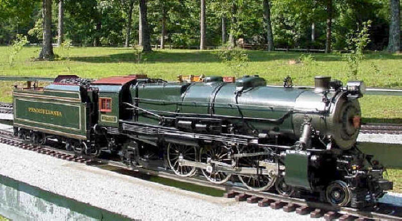

Следующим американским паровозом, который был запущен в производство в 1984 году был ближайший конкурент J1C - локомотив Пенсильванских жд (Pennsylvania Railroad -PRR) серии К4 Pacific. Прототипом послужил локомотив 5475, который был одним из первых паровозов этой серии железной дороги Пенсильвании. Паровоз служил на различных участках дороги в течение многих лет и вышел из состава действующих 30 апреля 1958 года.
Модель PRR К4 предназначена для отопления газовой горелкой. Котел с центральной жаровой трубой и четырьмя дымовыми трубами емкостью 300 мл. Масса модели с тендером – 5,2 кг, длина – 831 мм. Традиционно для моделей такого класса два цилиндра имели диаметр 13 мм при ходе поршня 20 мм. Набор оборудования также стандартный по полной комплектации.
Минимальный радиус проходимой кривой – 3 метра.
Тяговое усилие – 90 гр (макс.- 1 кг).
Всего было выпущено 580 экземпляров.

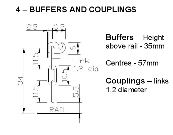

А ты не знаешь, что за сцепки применяют в этом масштабе? На паровозе декоративное что-то, или рабочее?
Минимальный радиус: 3 м

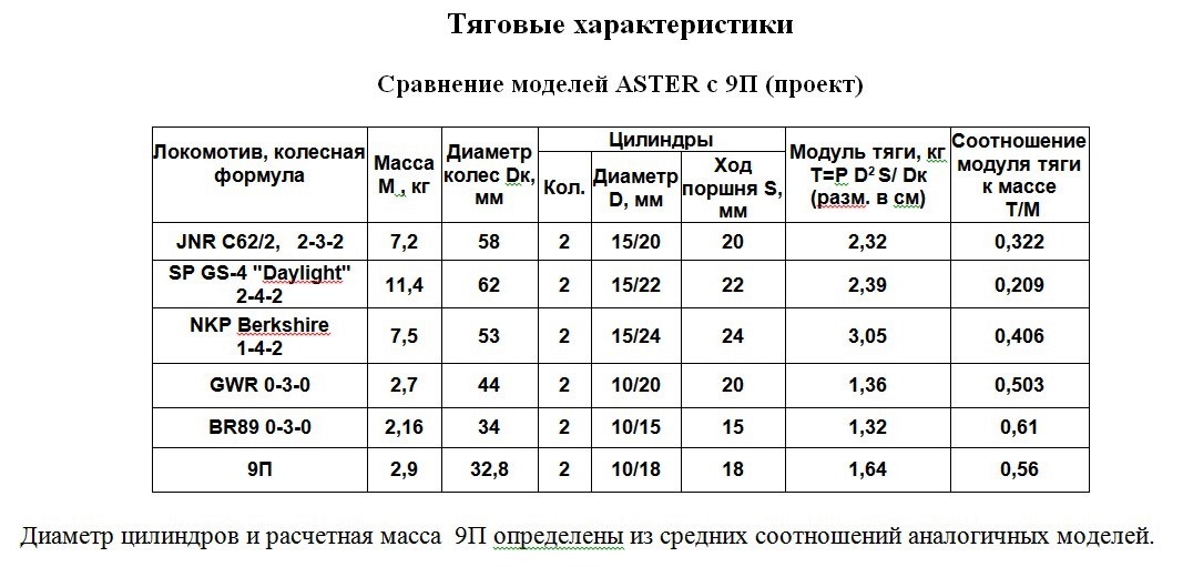

Сейчас, наверное, стоит объяснить, казалось бы, излишнее внимание характеристикам моделей. Оказывается, это мега важно.
Диаметры цилиндра, ход поршня, давление пара, диаметр колес, размер и конфигурация котла - это те кирпичики, которые составляют основу удачной паровой модели. Прогадаешь с одним из этих параметров и паровоз нормально работать не будет.
Как-то в старой книге нашел интересную характеристику паровозов - модуль тяги. Им увязываются все перечисленные параметры
На этапе расчета своей модели взял модуль тяги за основу в сравнении с моделями Aster.
Пришел к выводу, что конструкторы Aster также уделяют этому особое внимание. Видны закономерности подбора цилиндров, колес, массы модели для магистральных и небольших локов, для пассажирских и грузовых, для только сцепных осей и паровозов с тележками
Так что, думаю, указывать точные данные астеровских моделей не лишне. Вдруг кому-то понадобится для расчетов :ugeek:

Muton писав:А ты не знаешь, что за сцепки применяют в этом масштабе?
Сцепка в основном винтовуха. Стандарт G1MRA, катающий Aster, других не даёт
Принцип модельной сцепки на американцах так и не разобрал. Очень актуально. Где бы найти детальные подробности?
