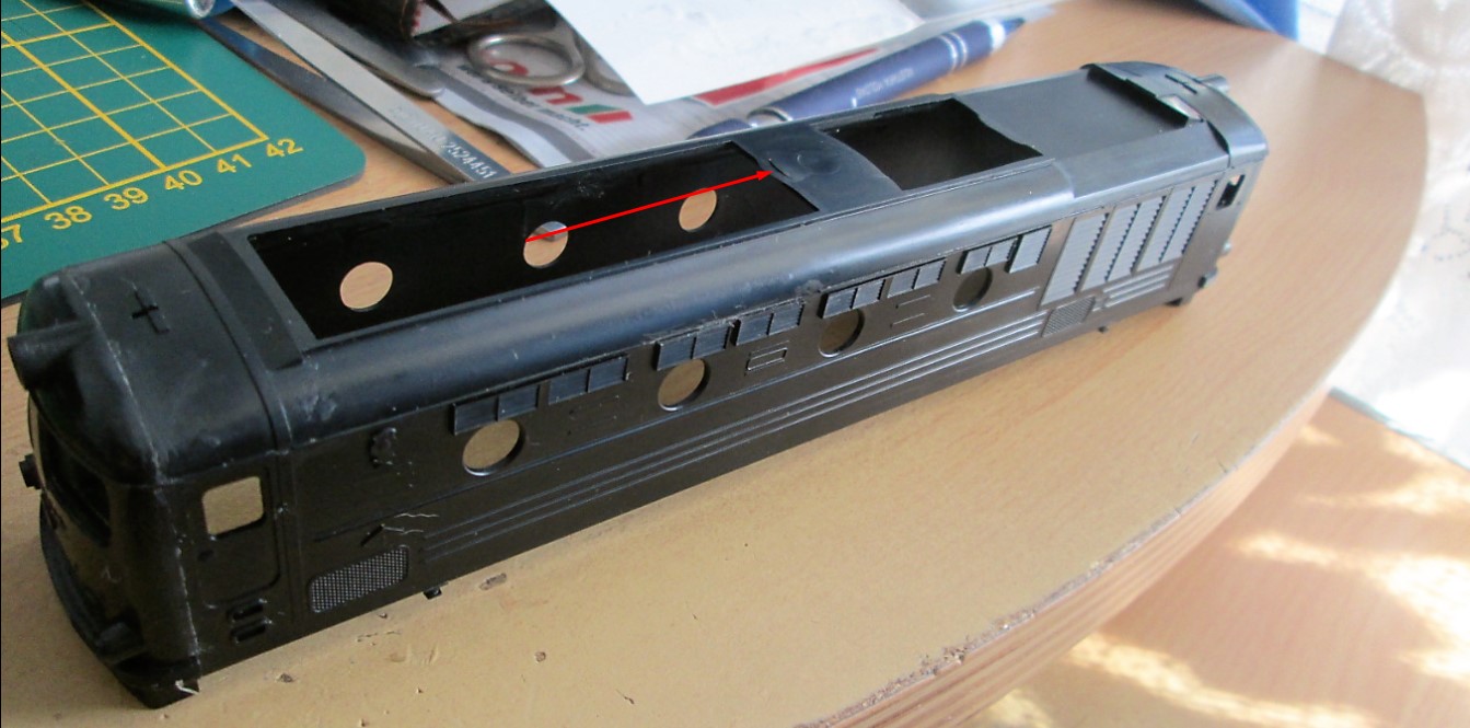

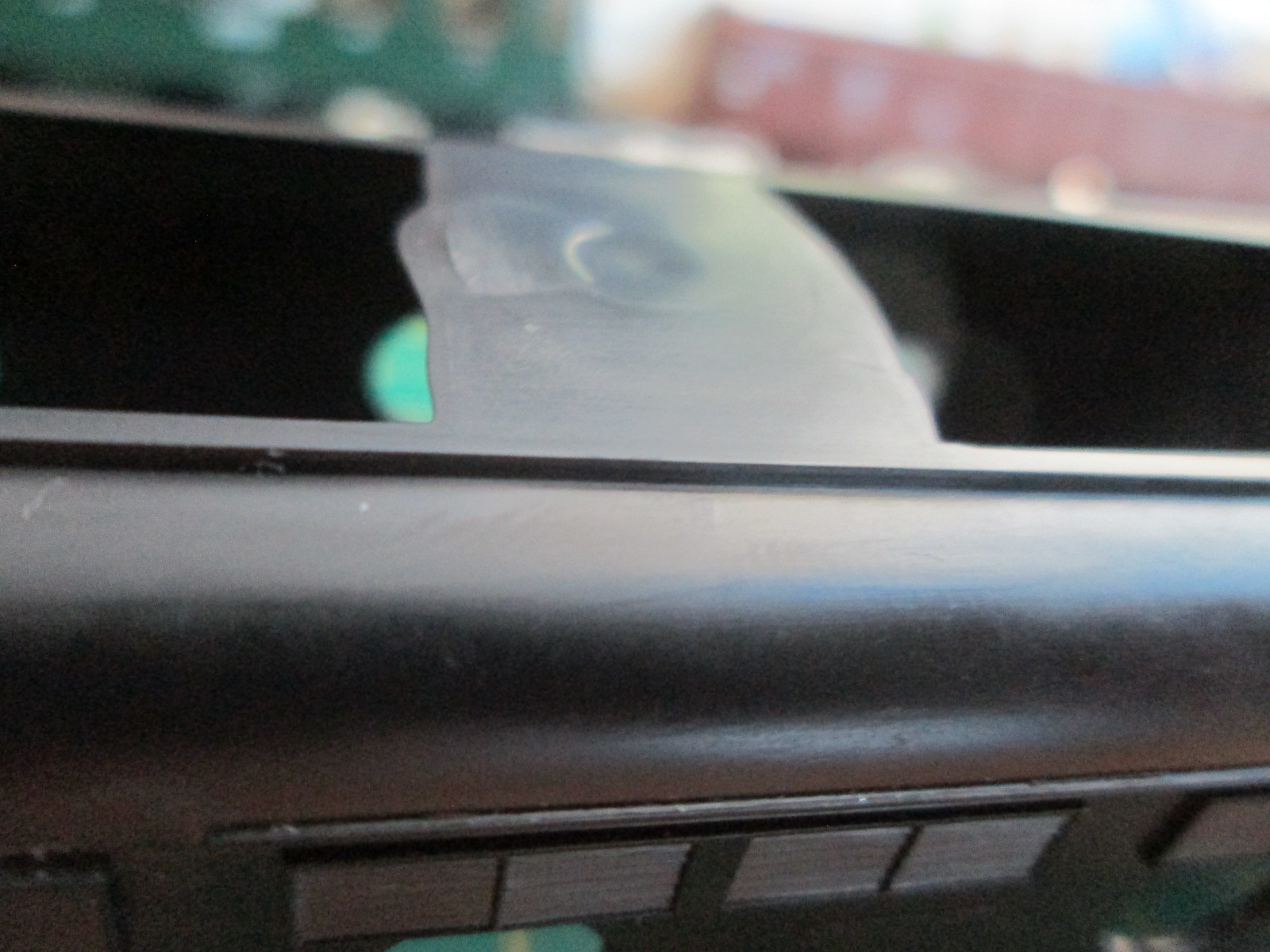

кузов собран. при сборке не было нареканий, только при примерке на крышу элемента заметил что надо там точку сточить ровно

все есть, может ты прочитал что не так
приставлено на сухо
длинный элемент когда приставлял надо было сточить точку чтобы лег ровно, иначе задирался и выходила щель
вот про это место я писал

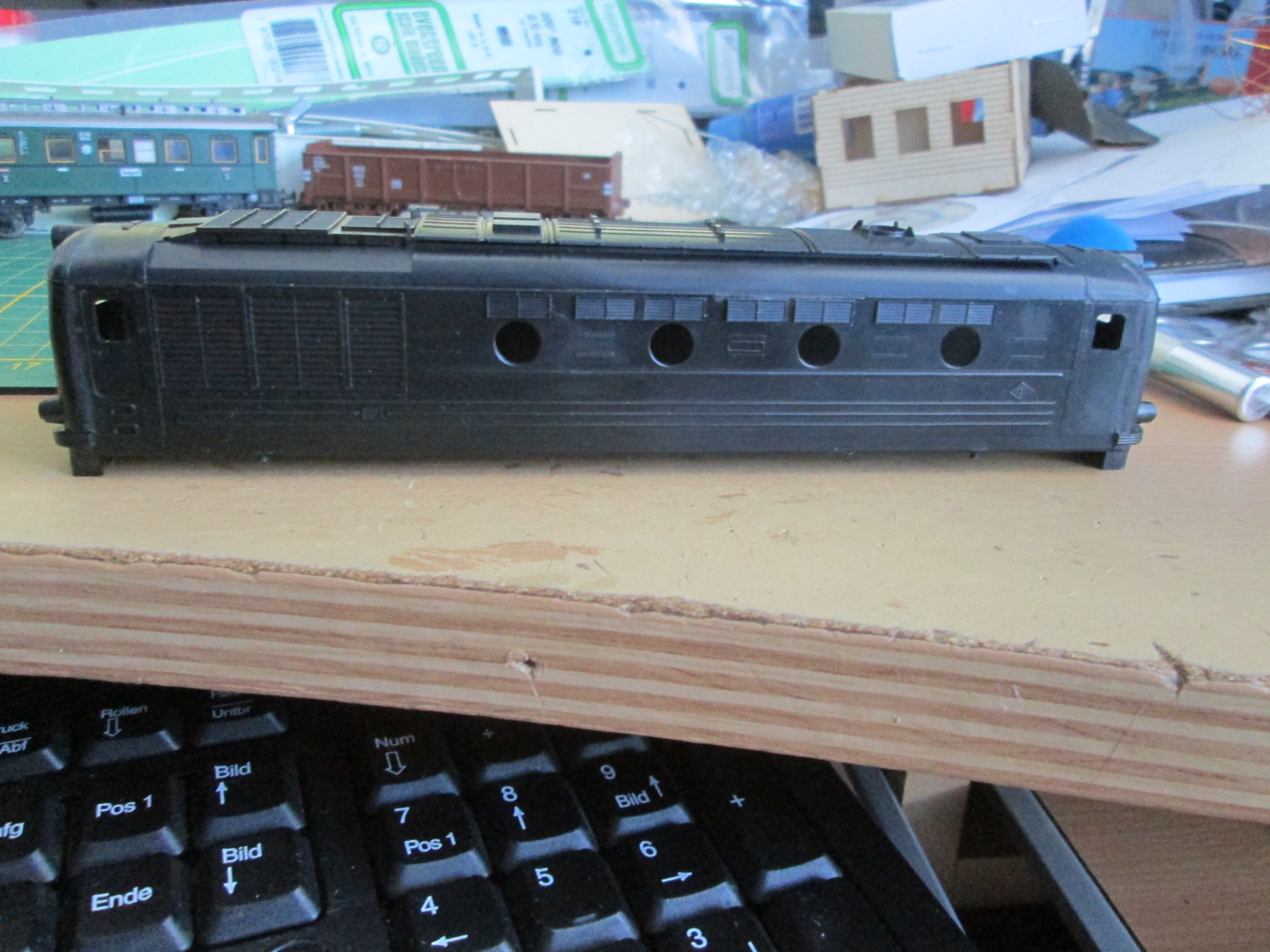

практически все крышевое на месте
думал "ЗТМ" убрать, а там герб сделать, но мне сказали что гербы там сами "колхозили", и действительно нашел фото 1962 года где эта эмблема была, так что оставлю как есть
здесь герб "наколхозили", но вот расцветка мне эта больше симпатизирует, потому хочу покрасить свою модель в такой цвет

Re: КИТ ТЭП-10
Андрей, не уловил в чем "колхозность" герба на фото выше. Собственное имя "Стрела" и аббревиатура "ЗТМ" у тепловоза, насколько можно судить по фото, с "рождения".

ну я думал что герб тоже был изначально, но мне сказали что с рождения "ЗТМ".

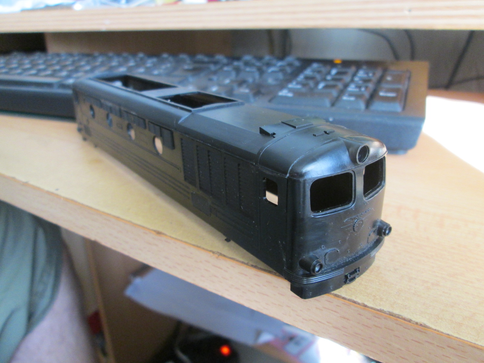

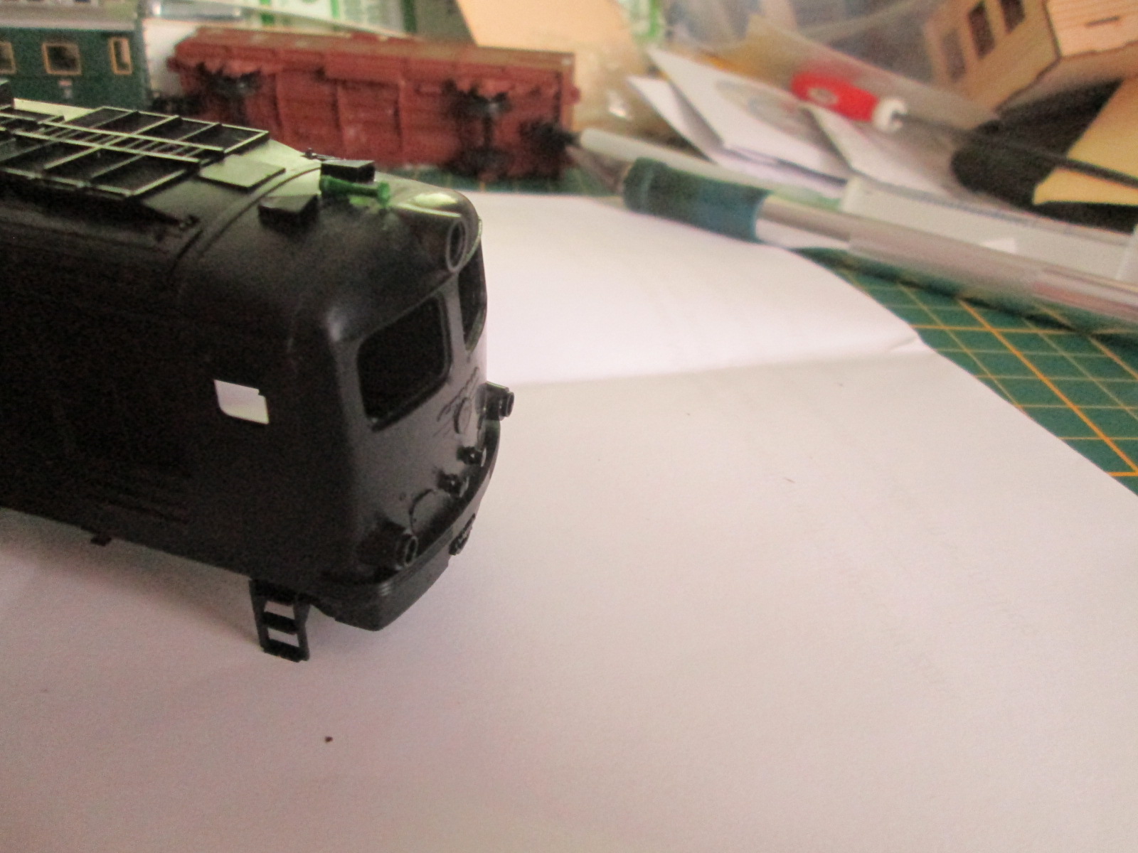

на данный момент все пластиковые детали приклеены и такое вот состояние

пока только беспокоюсь, что лесенки не рано ли поставил? как поведут себя там телеги достаточный ли будет поворот?
потому надо думать теперь о раме и телегах. хотя и проволочные части можно ставить и готовиться к покраске

Re: КИТ ТЭП-10
На мой взгляд подгон кузова к ходовке лучше проводить до покраски.Тем самым не травмируется
детализация кузова и его окраска.Ну и мало ли что то потребуется подклеить или перепилить. 8-)
Re: КИТ ТЭП-10
Stinky писав:На мой взгляд подгон кузова к ходовке лучше проводить до покраски.Тем самым не травмируется
значит буду не красить, но ходовку еще продумать придется

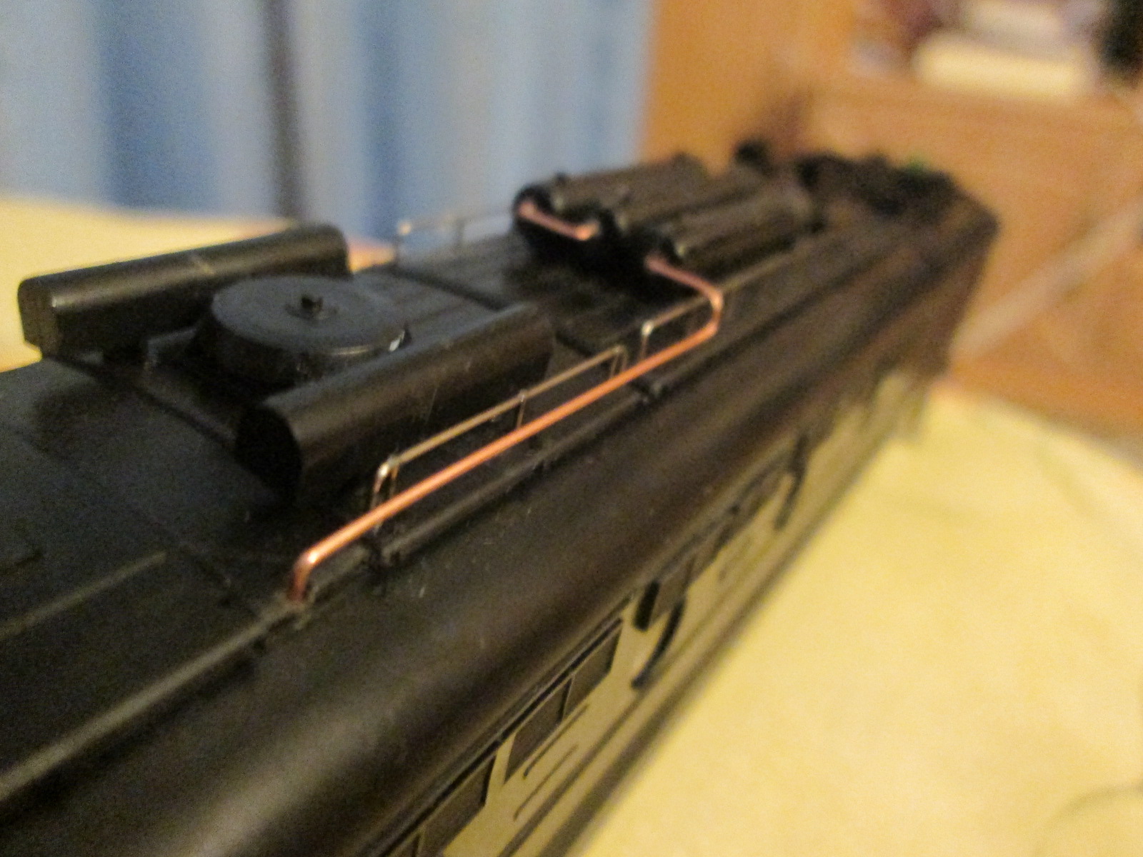

купил себе кило проволоки стальной для сварщиков диаметром 0,6 мм (правда не знаю куда мне столько, просто не хотелось с инета закупать маленькие партии, выходило почти так и время)
и вот что на данный момент сделал
P.S.: для поручней думаю надо еще тоньше, где-то 0,3 мм

А что стальная проволока легко паяется?Ровно так все устаканил...
