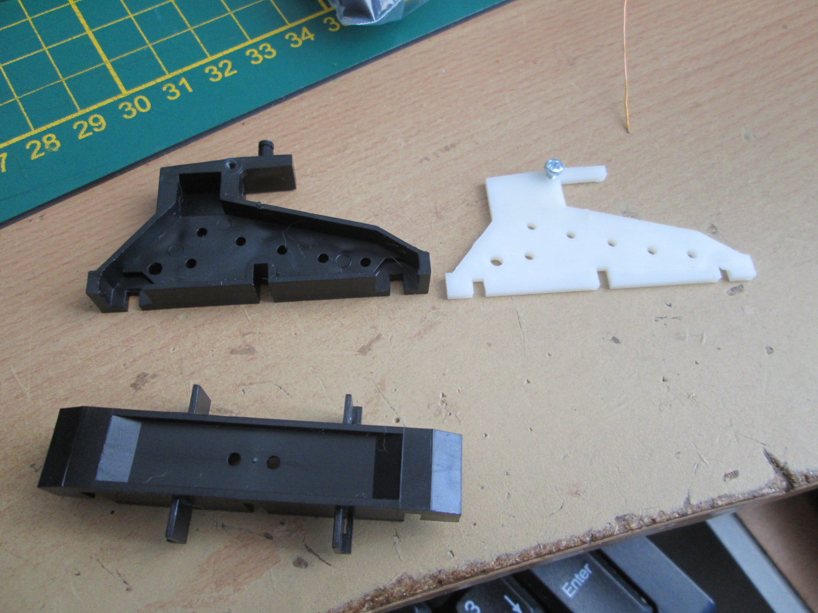

может их и наполню редукторами и колпарами

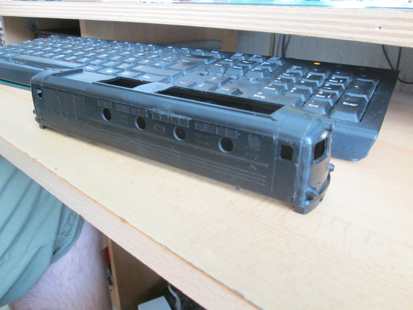

кузов собран. при сборке не было нареканий, только при примерке на крышу элемента заметил что надо там точку сточить ровно

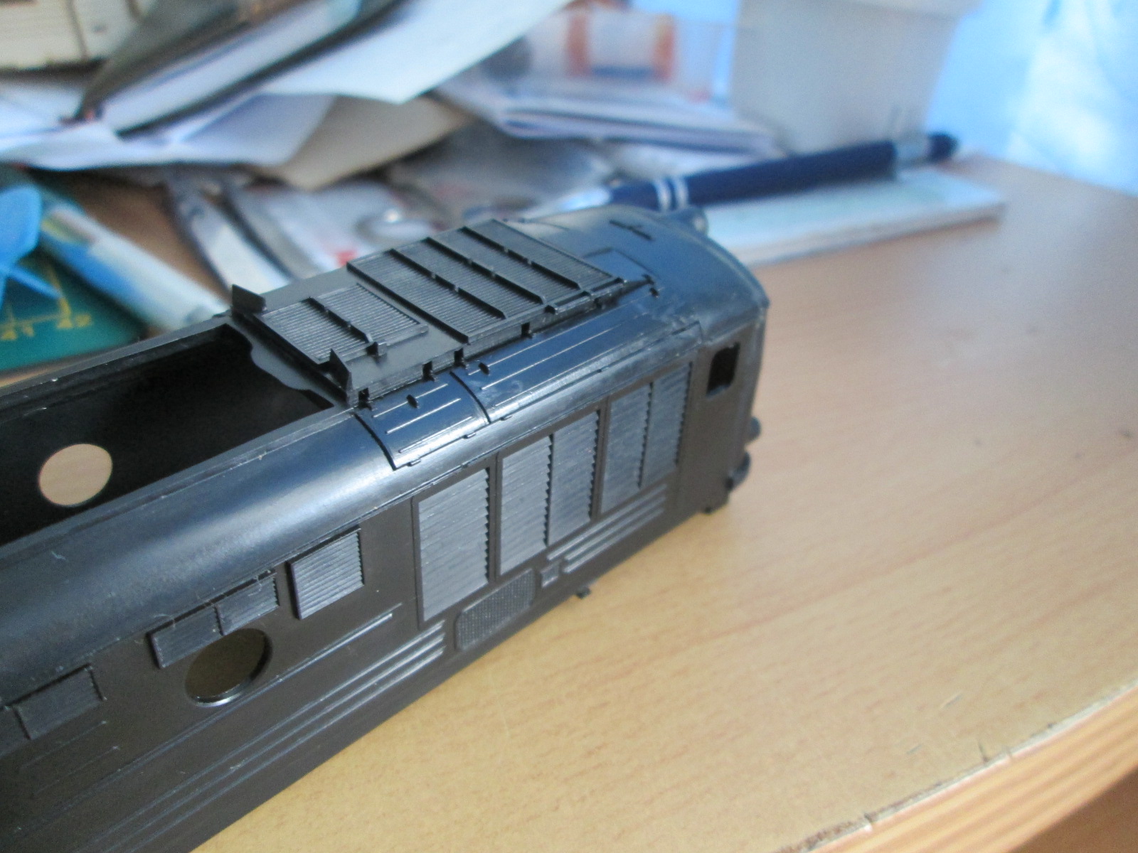

Afess писав:только при примерке на крышу элемента заметил что надо там точку сточить ровно
все есть, может ты прочитал что не так
приставлено на сухо
длинный элемент когда приставлял надо было сточить точку чтобы лег ровно, иначе задирался и выходила щель
вот про это место я писал

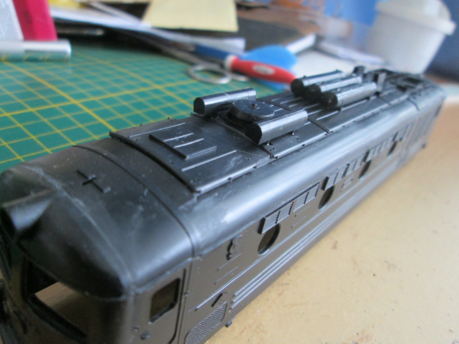

Re: КИТ ТЭП-10
практически все крышевое на месте
думал "ЗТМ" убрать, а там герб сделать, но мне сказали что гербы там сами "колхозили", и действительно нашел фото 1962 года где эта эмблема была, так что оставлю как есть

буду обмоторивать. как пока не знаю. пока думаю, что самопал будет. есть варианты купить у РЖМ или же запилить самопал, но с SD40. то есть основа своя а вот двиг и шестерни и телеги и посадочные места с SD40

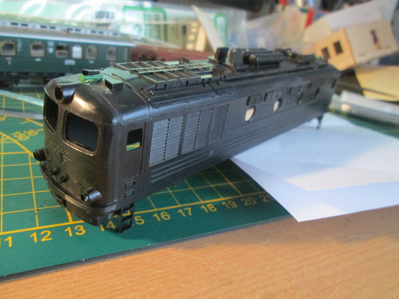

на данный момент все пластиковые детали приклеены и такое вот состояние

Процесс идет, и это радует. Андрей, пили дальше! ;)
Красить будешь в зеленый с красными полосами, я так понял?
Повідомлень: 1767
Re: КИТ ТЭП-10
Muton писав: Красить будешь в зеленый с красными полосами, я так понял?
так точно!
пока только беспокоюсь, что лесенки не рано ли поставил? как поведут себя там телеги достаточный ли будет поворот?
потому надо думать теперь о раме и телегах. хотя и проволочные части можно ставить и готовиться к покраске

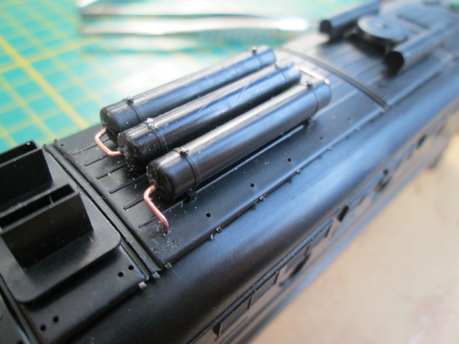

купил себе кило проволоки стальной для сварщиков диаметром 0,6 мм (правда не знаю куда мне столько, просто не хотелось с инета закупать маленькие партии, выходило почти так и время)
и вот что на данный момент сделал
P.S.: для поручней думаю надо еще тоньше, где-то 0,3 мм

А что стальная проволока легко паяется?Ровно так все устаканил...
