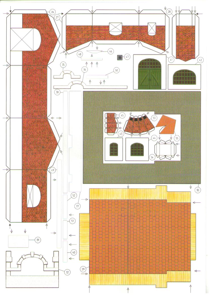

Уже упоминал, что использовал в качестве чертежей "Железнодорожное дело" №5. Коллеги на картонном сайте, занимающиеся разработкой детализированной модели этой кузницы, подсказали, что издательство сильно уменьшило размеры и кузница должна быть прилично больше. Проверил это дело и таки да - модель более соответствует 1:120 ТТ, даже не универсальному 1:100. Входная дверь, в частности, в варианте от издательства получалась 19 мм, а в Н0 должно быть 23 мм. По периметру каждая сторона должна быть больше примерно на 20 мм. Верхнюю перекладину над дверью удалось поднять до 22 мм, до уровня, где начинается сужении арки. Теперь зрительно модель выглядит вполне пропорционально.
Пытался разобраться, почему издательство допустило такой косяк с размерами. Пришёл к выводу, что причина, скорее всего, самая что ни есть утилитарная. " Железнодорожное дело" печатает свои модели на листе формата А2 и журнал складывается в папку формата А4.
Если размеры модели привести в полное соответствие с масштабом, то выкройки просто не поместятся...

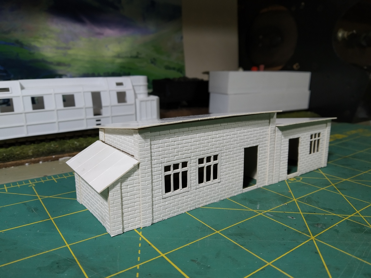

Vollmer 45713
Коричневый сарай. Именно так называется. Написали, наверное, чтобы не подумали, что серый... :roll:
Достался, можно сказать, даром. Но прошвырнулся по сайтам и выяснил, что в Европе стоимость этих пластмассок находится в диапазоне 21-25 Е. Покупатель получает набор деталек с качеством смоляного литья, когда делается перелив сотой копии. Без доработки никуда не годится. Любая модель VERO 70-х годов прошлого века по качеству была на порядок выше.
Брал для макета СЖД эпохи III, но не судьба. Да и не похоже бы это было на меня... :cry:
В любом случае спасибо волмерчанам за стимуляцию мыслительного и творческого процесса. 8-)
Моя версия с нуля за неполных три часа работы.

Stinky писав:Но и из пластиковых кусков тоже можно сделать красоту.
Можно. Заберёшь и сделаешь.
А я пока буду продвигать картон, дабы не изменять заявленным принципам... 8-)

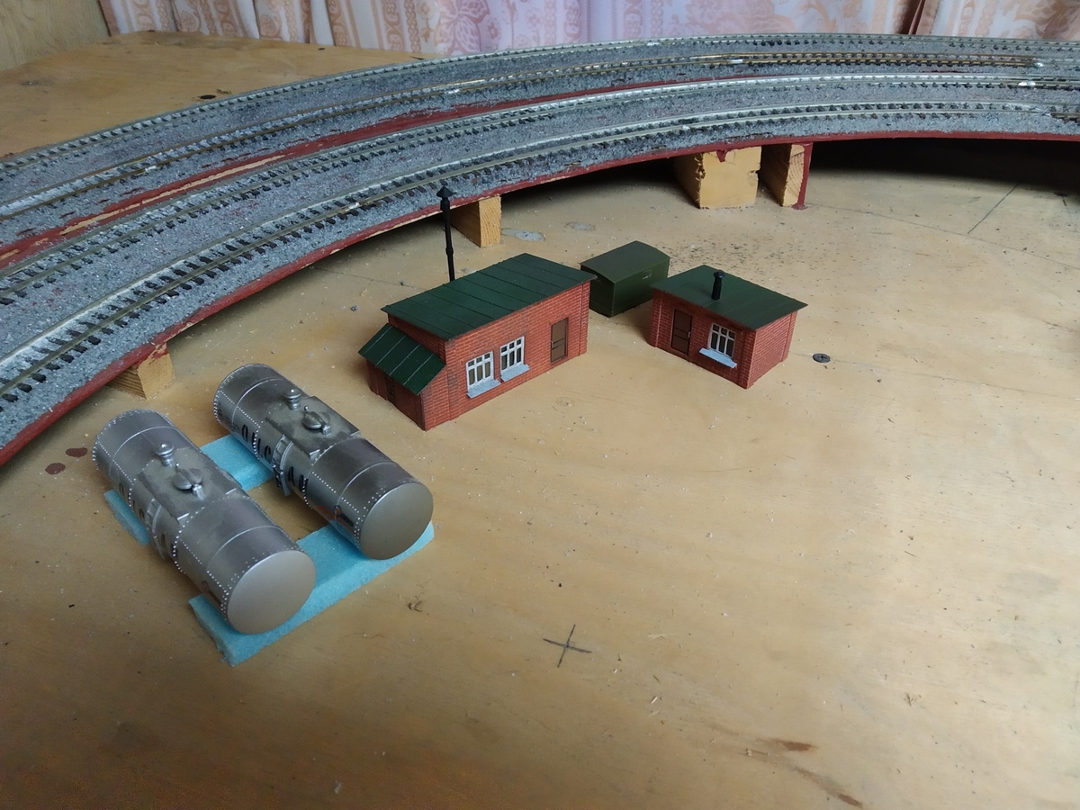

По финишу решил задуть всё матовым лаком. Одно здание в процессе уронил на палубу в не особо стерильной малярке. В результате имеем некоторый вынужденный везеринг... :(
Аксессуары , присутствующие в комплекте от Vollmer воспроизводить пока не стал. Займусь этим вопросом, когда определюсь с целевым назначением этих построек.
Мне эти здания видятся в комплексе склада ГСМ. Нечто в таком духе.
А Стинка предлагает оборудовать ПТОЛ. Тоже интересный вариант.
Благодарю за внимание!
