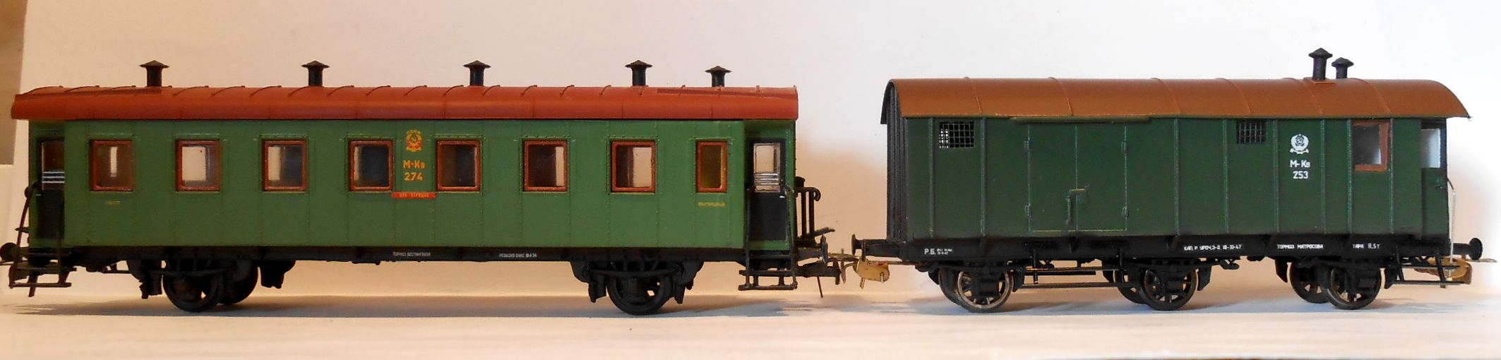

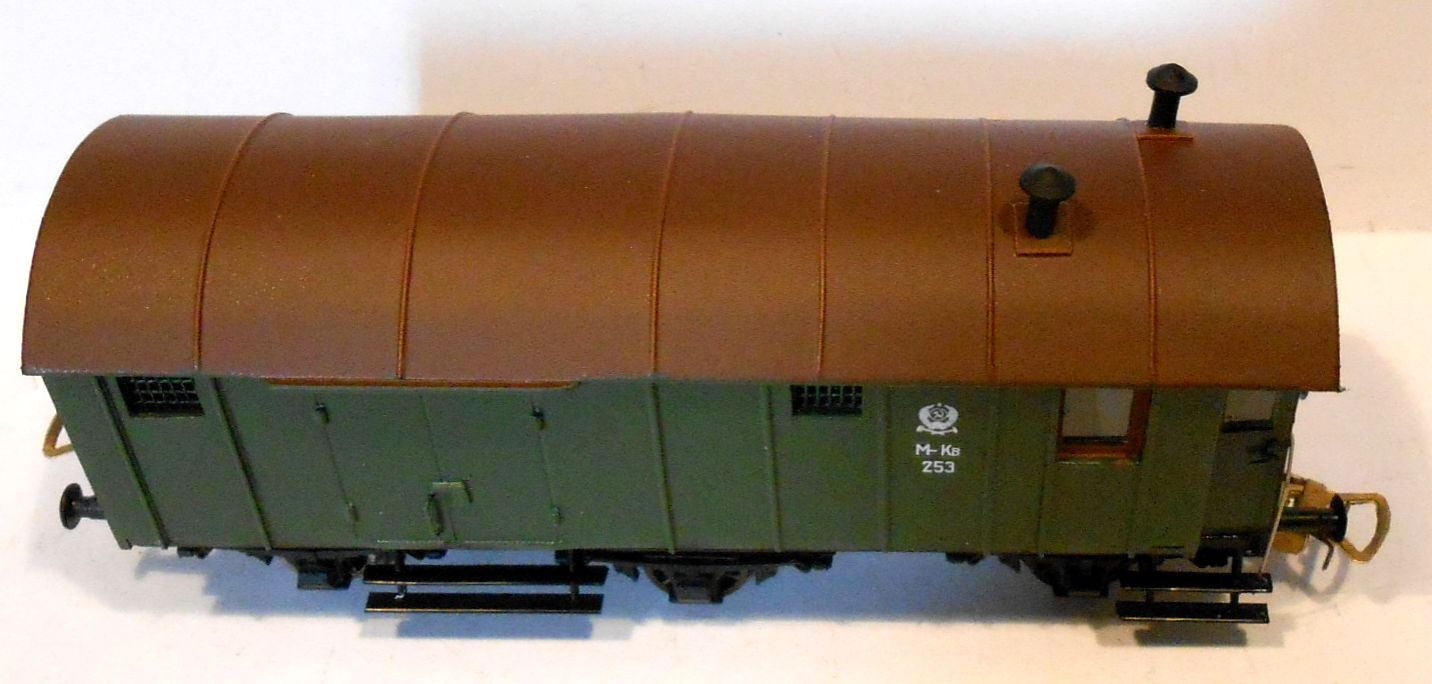

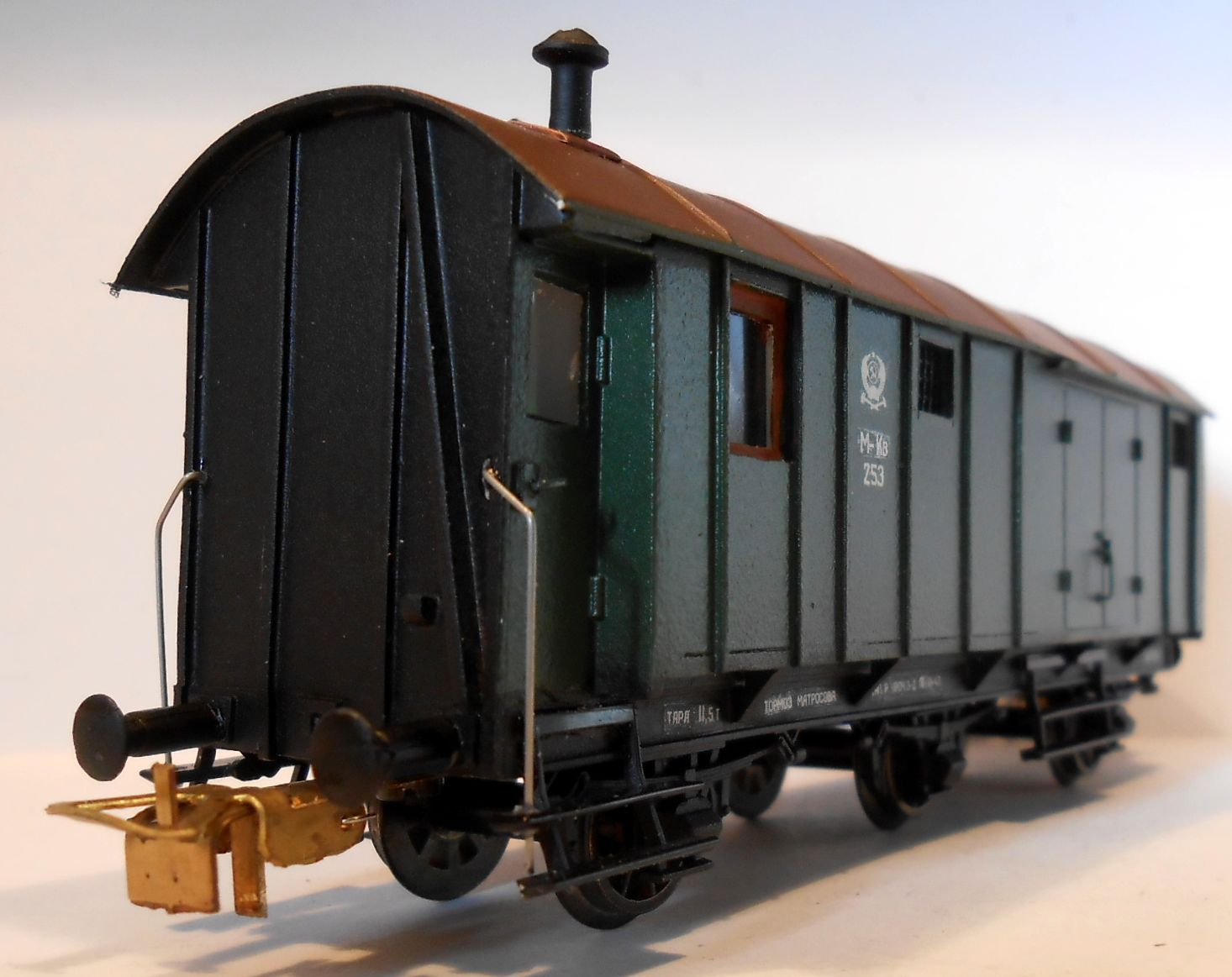

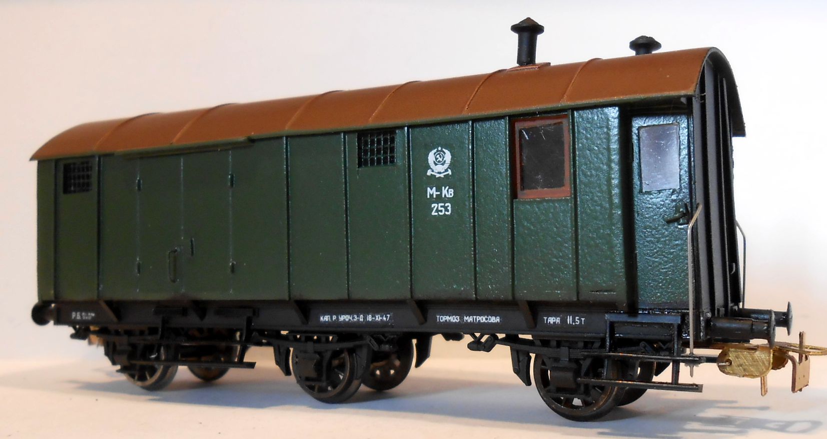

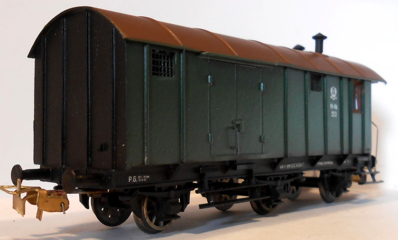

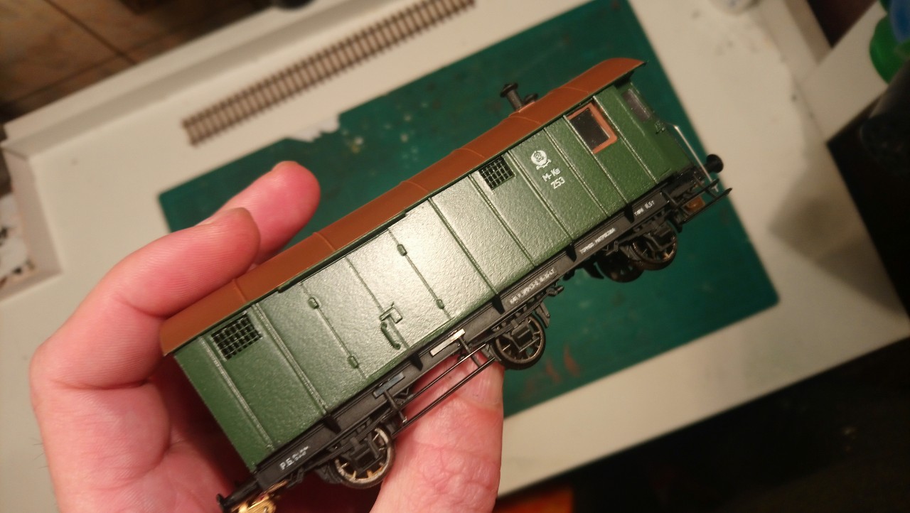

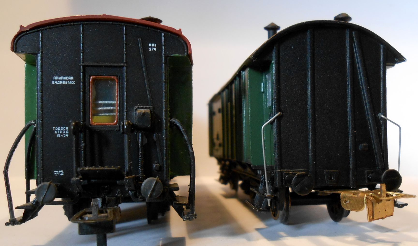

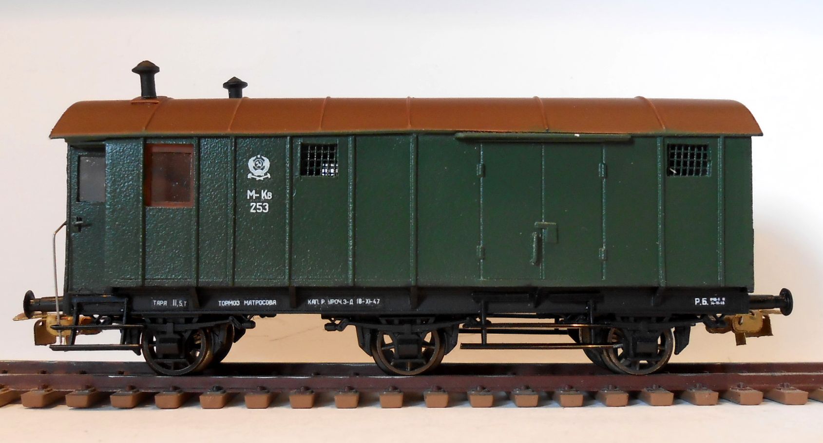

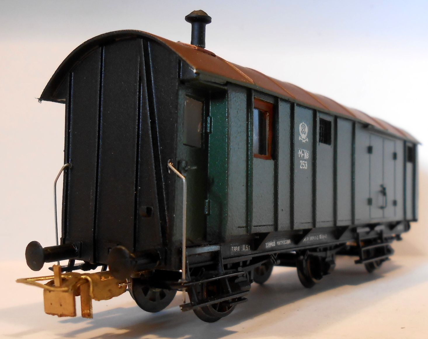

Багажный вагон закончен.Работа хоть и затянулась но была познавательной.
Вагон полностью в советском габарите.Сцепки не красил ибо моя краска облазит и выглядит
еще страшнее.А так терпимо.Главное что бы они выполняли свою функцию.Так он смотрится
с вагонами для которых строился. Всем спасибо.Чуть позже добавлю еще одну фото прототипа.

Re: Рукоблудство Stinky
Хороший вагон вышел, только сцепки все портят
. Денис, а почему вы сцепки не грунтуете?
Ващет давно пора на ты.ЗЭРЗ писав:Денис, а почему вы сцепки не грунтуете?
Получается что краска без грунта держится лучше чем с ним.Да и отвинтить и задуть
их не есть проблема.
Нет вродь.Наоборот полуглянец.Артем Д писав:краска шагренью?
Насчет вагона на крайнем фото,
типовой казенного типа багажный вагон т.с. "15-метровый" или около
http://scaletrainsclub.com/board/viewto ... =46&t=7133
Альтернативна, с характерной крышей - http://scaletrainsclub.com/board/viewto ... =46&t=7137
А багажный очень даже получился. Самобытный вагончик.
С торцевыми огнями и внутренним освещением, как понимаю, решил не заморачиваться. Это на любителя...
Тоже имел подобный опыт. Сейчас крашу в прогретом помещении слегка нагретую заготовку, а баллон нагреваю, чтобы был ощутимо тёплым. Не горячим конечно...
Гладкая, в общем-то, поверхность при определённом ракурсе выглядит как шагрень если красить из баллона, холодной краской, в холодном помещении, а объект покраски только-что вынесен из тёплого помещения. Предполагаю, что Денис красил на балконе.Артем Д писав:краска шагренью?
Я под огромным и приятным впечатлением от получившегося вагона. Да он просто красавец! Ажурный, аккуратно собран и покрашен. И четко прослеживается рост качества с каждой новой моделью. Всё изящнее становятся детали. Хотелось бы узнать поподробнее о покраске... Какая краска? в частности.
Спасибо за столь лестный коментарий.но модель не без изьянов.Самое ржачное что ФляйшXoma писав: Хотелось бы узнать поподробнее о покраске... Какая краска? в частности.
остался с родным напольным освещением под лампы.Но я его не реализовал.Во первых нет
таких дивных микроламп.Второе нечего там освещать.
По окраске все банально,потому как красил быстро,на морозе и ночью.(после основной работы)
Грунт светло серый матт(автоэмаль,баллон).Потом коричневый крыш(автоэмаль,баллон,глянц).
Зеленый Ревелл,разведенный 646 под аэр.Пентафталь,полумат.Черный низ автоэмаль,баллон,мат.
Финишировал лаком полуматт автоэмаль,баллон.По сути дул все баллонами кроме бортов(аэром).
Слова были не лестны. Я уважительно относшусь к старательному труду руками и головой, особенно если и результат получается хорошим. И даже не подумал бы , что из баллончика ночью на холоде можно так зачетно покрасить...

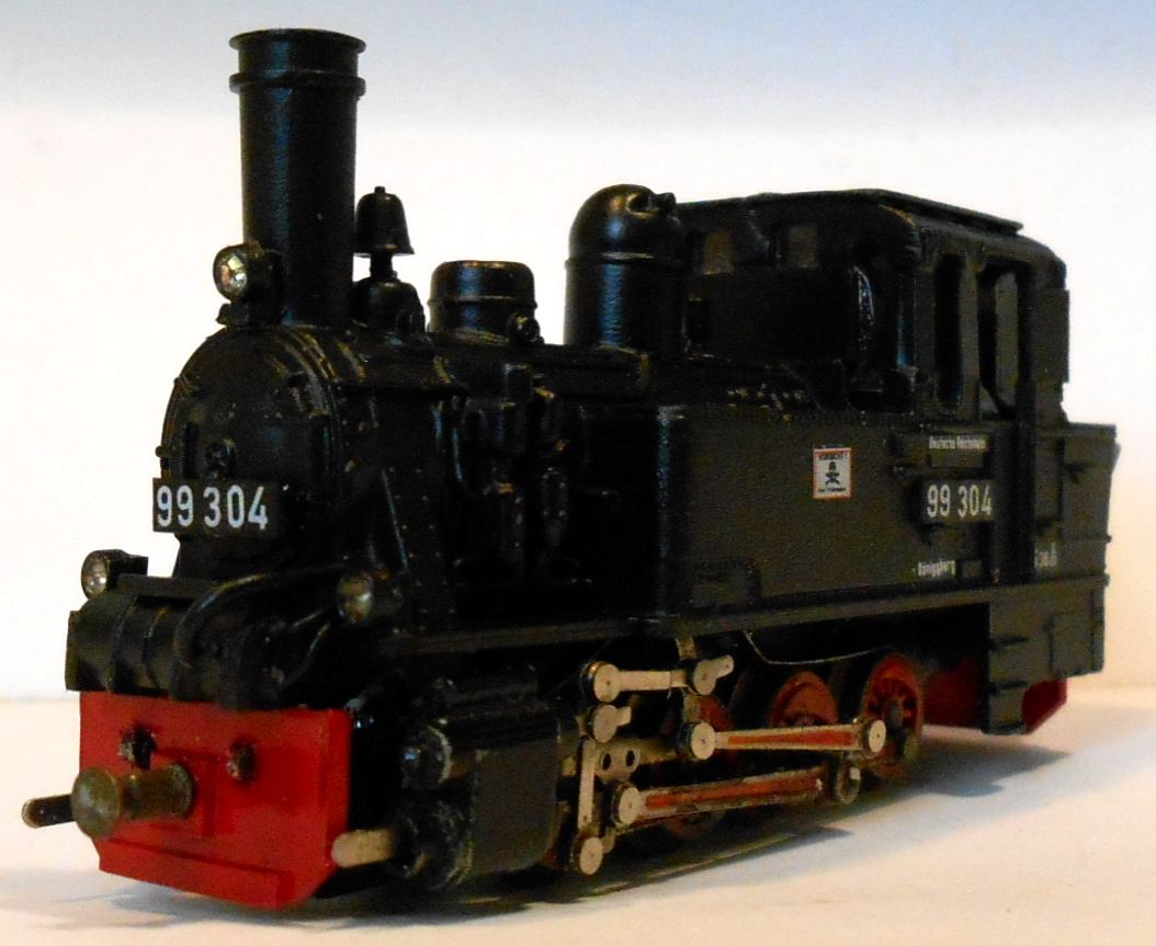

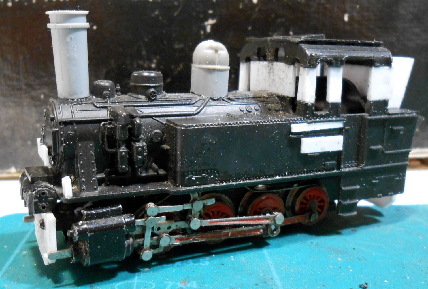

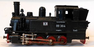

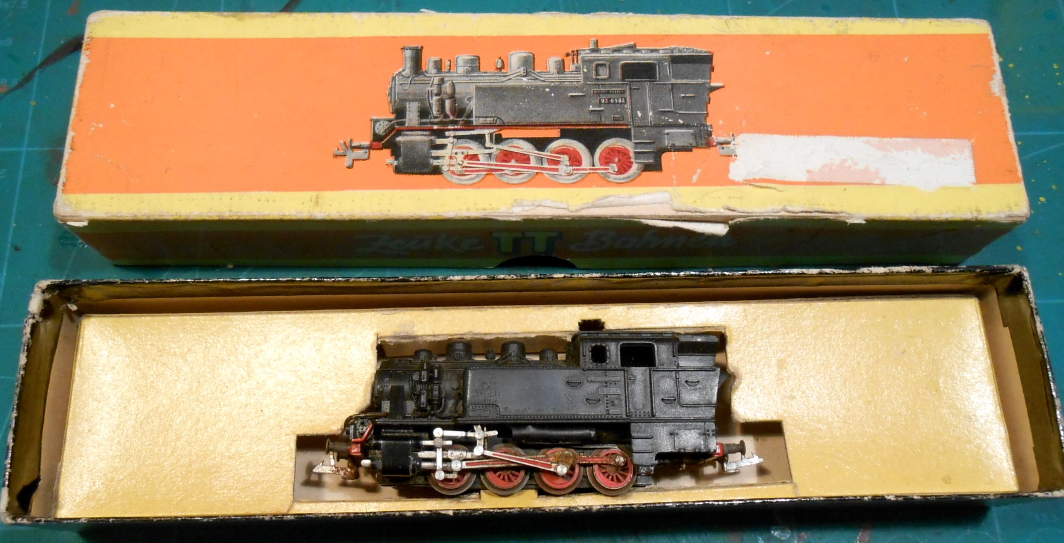

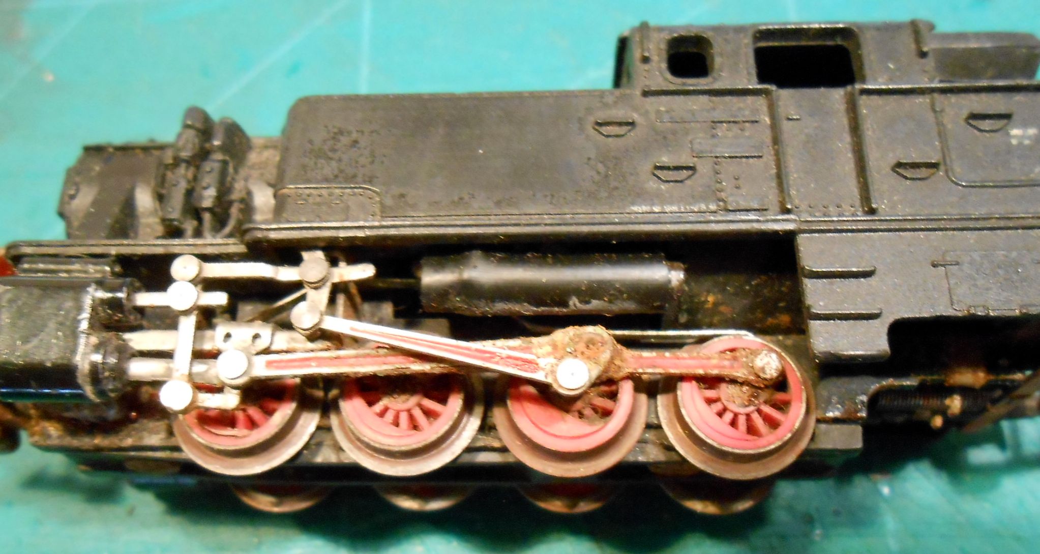

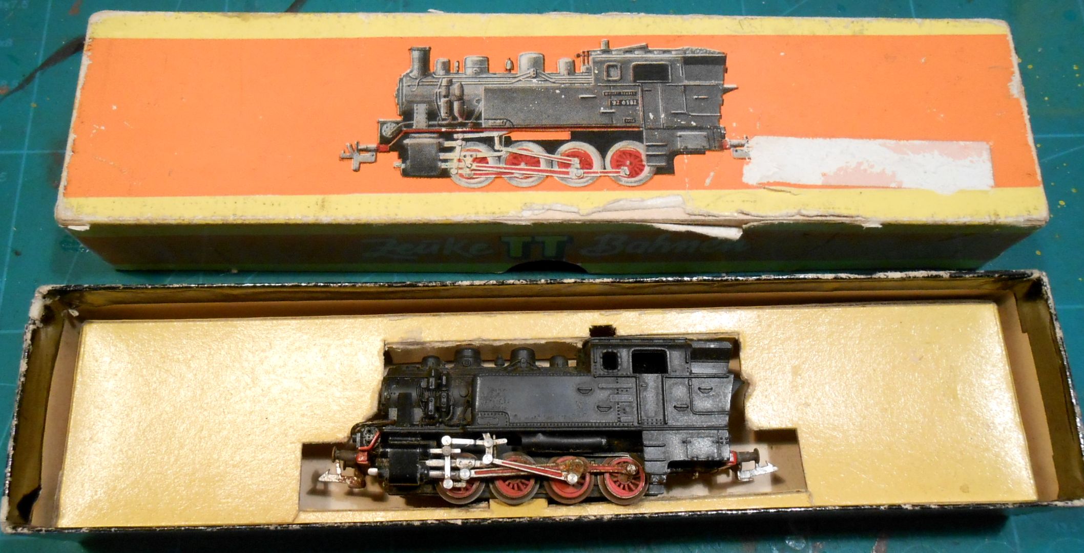

Всем привет!
Ограничен временем,поэтому решил немного дунуть.То есть курнуть.
На сей раз впервые попробовать себя в типоразмере Н0м.Задача стояла такая.
Для платформы,которая перевозит узкоколейную технику требовался груз.Вагон или лок.
Игорь(Бурбон) великодушно подогнал зажмуренного дедушку BR92 от Zeuke. Даже в оригинальной упаковке от чего я был в восторге.Спасибо Игорю!
Про сам прототип паровоза и историю его создания можно почитать здесь:
http://forum.tt-hobby.ru/content.php/22 ... 0%B2%D0%B5!

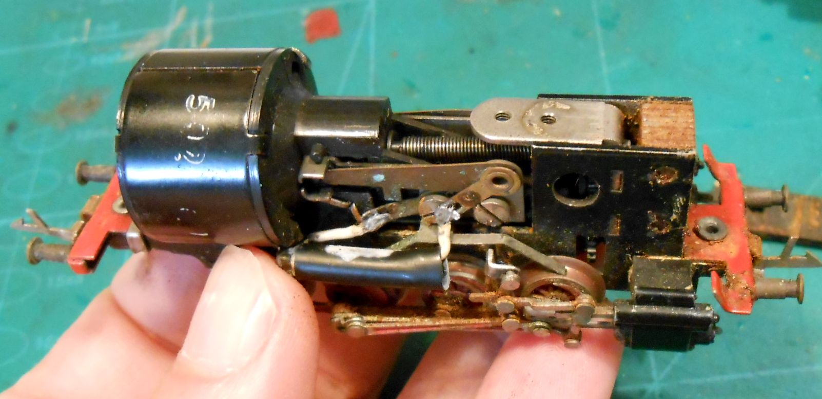

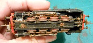

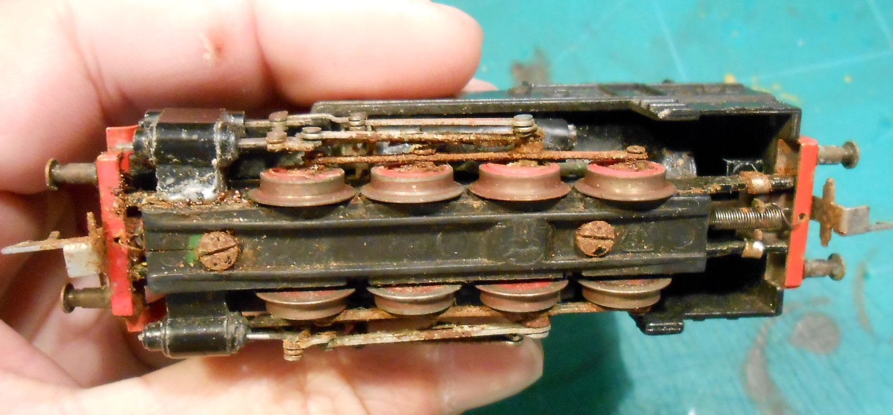

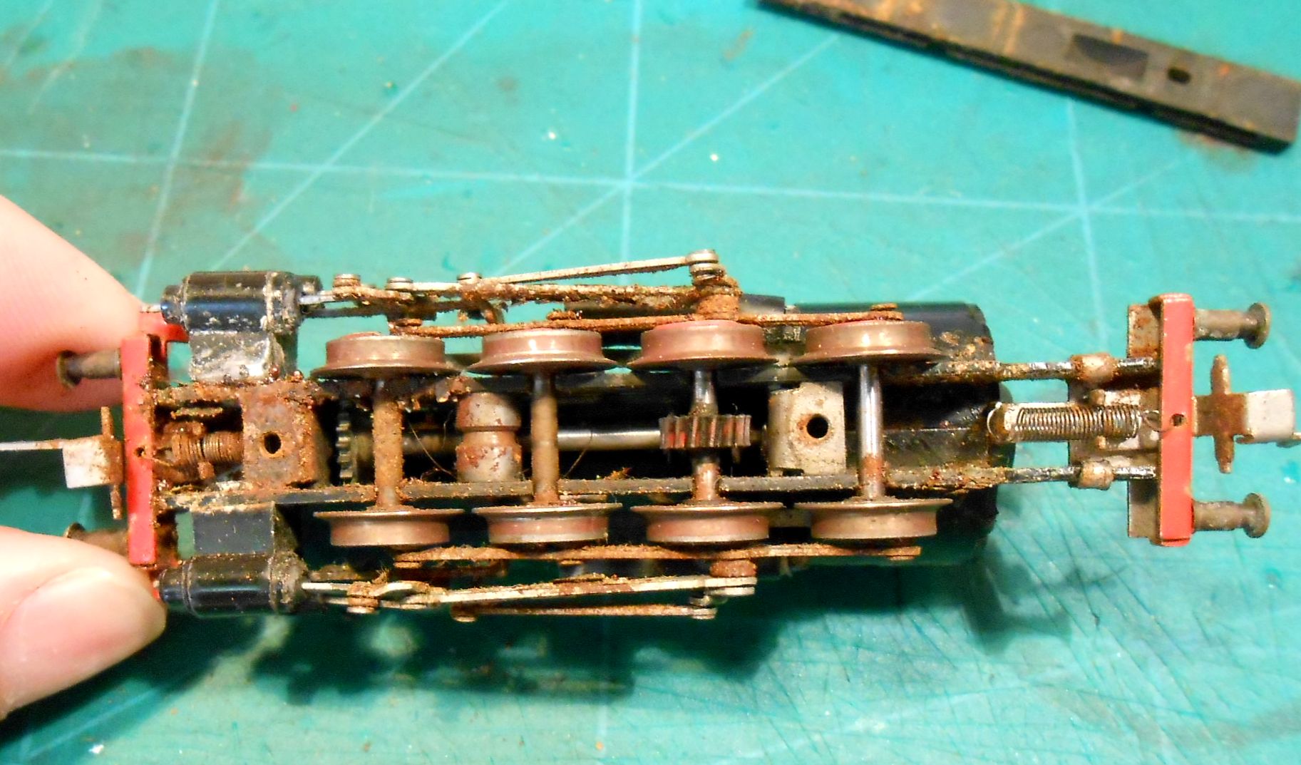

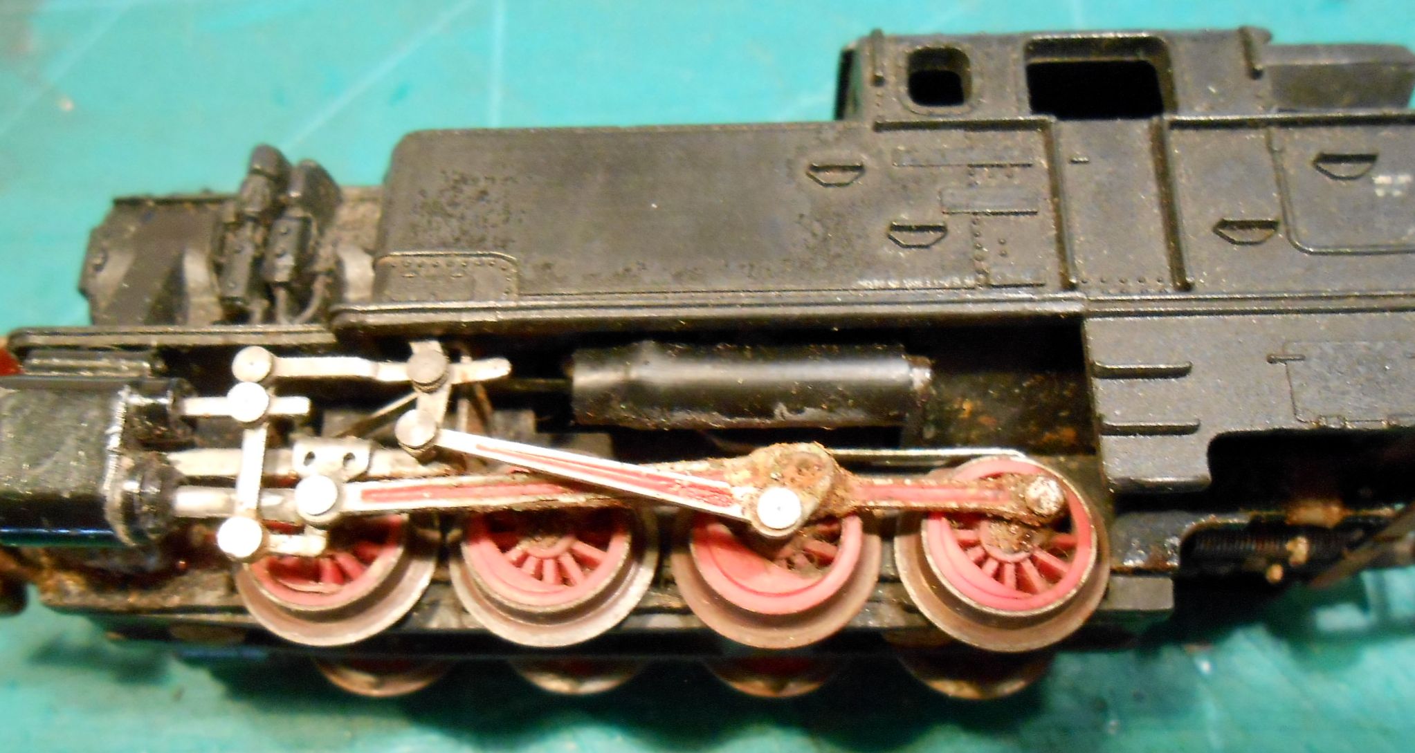

К сожалению сам лок был в ужасном состоянии.Практически сгнил. Хоть Игорь его назвал "утопленником" я слабо понимаю как можно утопить модель.
В целом похоже на очень сырое помещение,типа балкон или сарай(погреб).
Сняв кузов внутри все было не так печально. Двигатель выглядел весьма живым.Износ углей коллектора говорил о том что лок побегал нормально
в своей жизни.Очистил механическим путем,смазал,удалил лишнее и вуаля.
Старичек попердывая таки смог поехать.Но увы и ах не на долго и не далеко.Критический
ихнос пластиковой шестерни в первой ступени(та что на валу от двигателя) не позволяет
ему полноценно жить.Подвернется запчасть легко заменю.

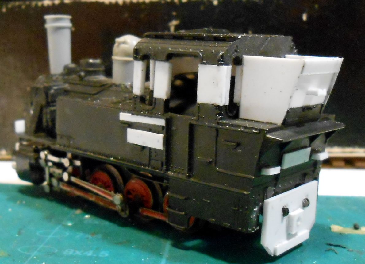

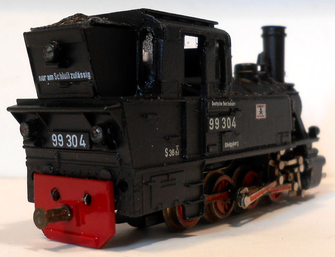

Хоть лок раннего выпуска(до 1964года) ,но в таком состоянии уже не имеет истерической
ценности и я смело взялся за перепил.Подобные примеры запиливания подробно описаны
в немецкой периодике 80х годов.Типа "Modell eisehnbahner".В одном выпуске перепил в
двухосный вариант.В другом в 4х осный.

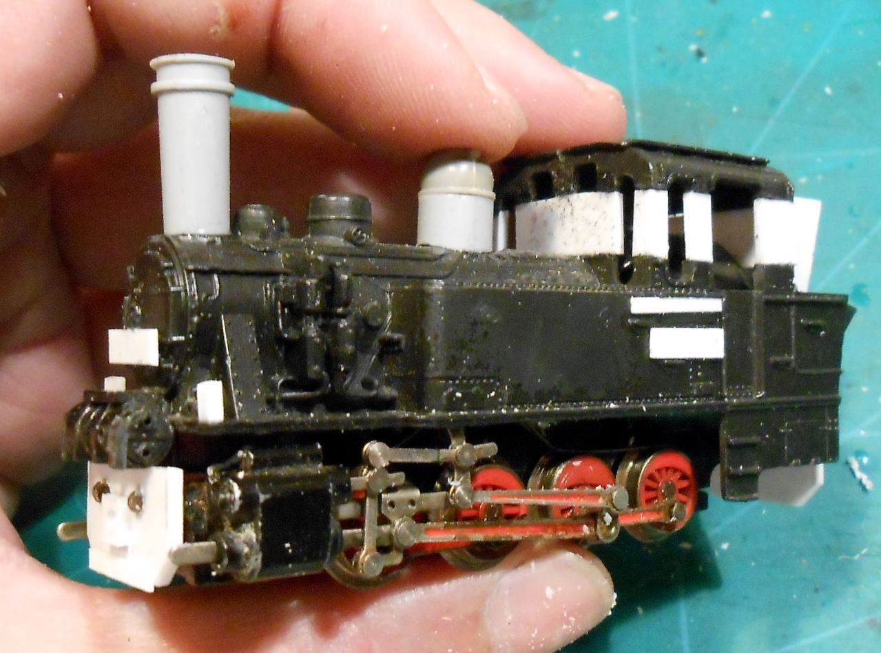

На данный момент мой перекур остановился на таком этапе. Так как Узкоколейных локов 99й серии уйма конструкций то я посчитал вольную
компоновку вполне допустимой.Без привязки к прототипу.Хоть и встречал именно такого
внешнего вида на ч\б фотке.
Продолжение следует...
Идея очень интересная! Сам бы до такого не додумался. Придётся задумку позаимствовать...
Даже ринулся на аукционы присмотреть подходящего донора в ТТ - не судьба, в ТТ нарыл единственного представителя паровой тяги в виде BR86.
Будем искать...©
Только поза вчера обсуждал со знакомым такой вариант, но несколько другой техники. В целом хорошо, что дал вторую жизнь старой машине.

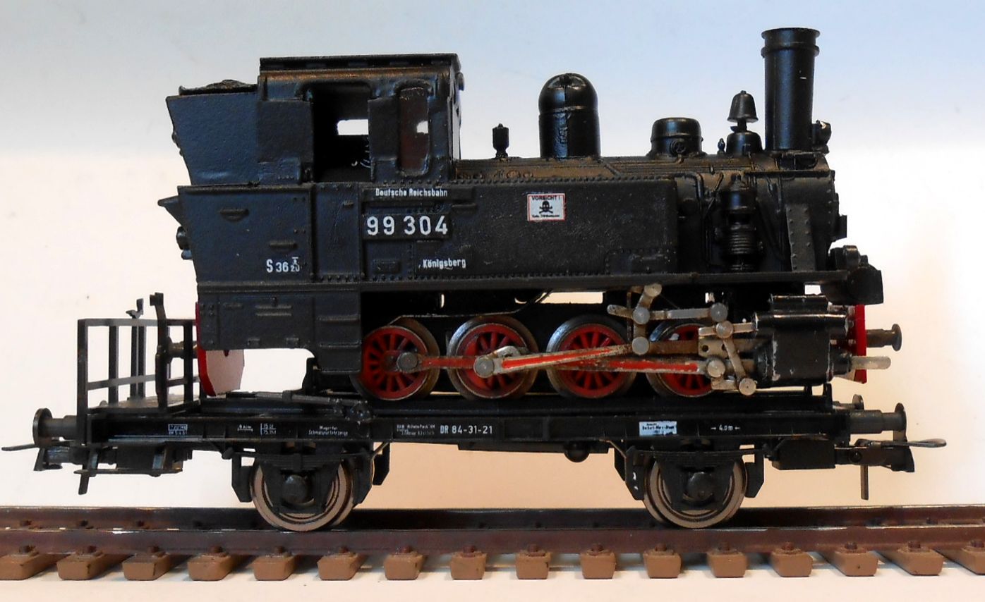

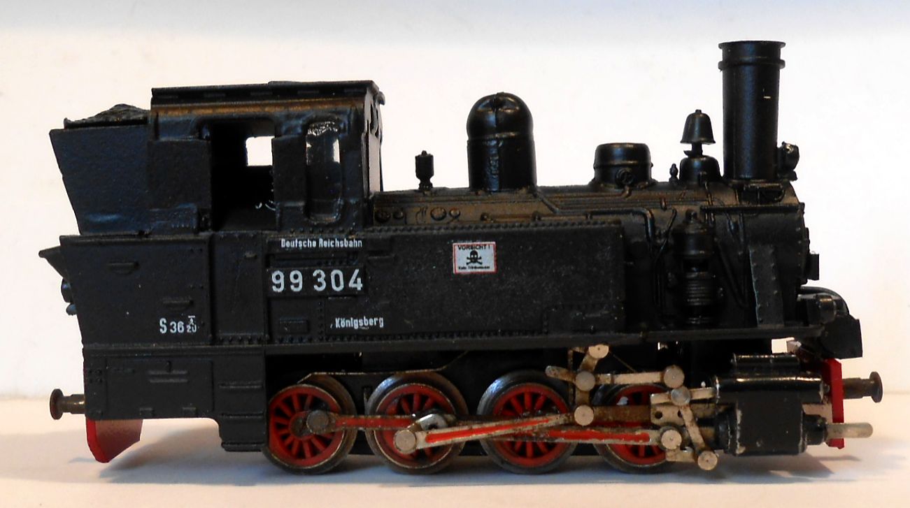

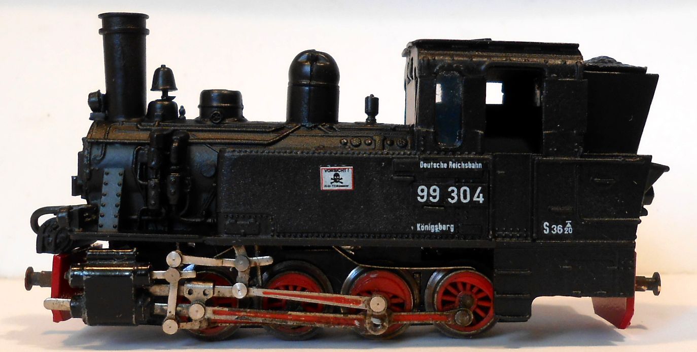

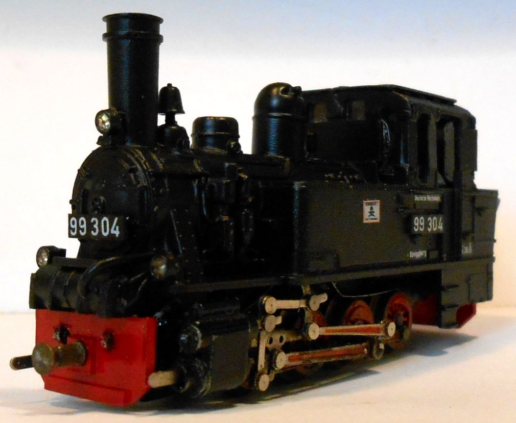

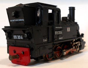

Итак паровозег торжественно завершил.В первую очередь это груз для вагона,
который правда умеет самостоятельно передвигаться.
Всем спасибо!
Красавчик! И ты и лок
Сделай фото мертвой шестерни, может чета найду.
А если в механизме есть ещё одна такая же, то можно скопировать и отлить. Жить будет вечно
Как груз - пойдет.
Но, ИМХО, - слегка поспешил с покраской. Стоило загладить и зашлифовать вставки на будке машиниста - уж очень видно стыки
