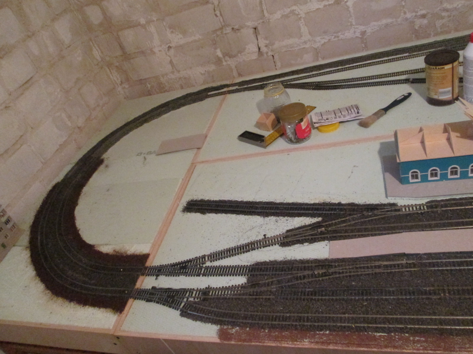

Afess писав:Зависит ли это от типа флексов?
Флекс у меня Tillig и Peco. На упомянутых радиусных участках использовал только Tillig потому, что на ощупь он значительно мягче.
Afess писав: Почему так повело? Деформация пластика?
Полагаю, здесь рулит металл, а не пластик. Радиусные участки превратились в набор прямых потому, что металлические рельсы при охлаждении стали короче и натянулись. Вопрос достаточно просто решается компенсационными стыками с подпайкой проводов снизу. Сделаю обязательно - сейчас просто нет в наличии тонкого отрезного круга.
Т.е. - это не проблема. Просто поделился своими наблюдениями чтобы не было коллективного похода на одни грабли... 8-)
Спасибо за информацию. завтра может буду уже заливать этот кусок клеем. а там поживем и увидим. может у тебя не произошло бы того если бы приклеил основательно. по моему опыту мне пока хватит просто залить ПВА. На тех модулях, где уже клеил, просто так не оторвать. БЫло дело надо было стрелку вытащить. минут пять аккуратно корпел чтобы не сломать )

Все верно.Сделав отсыпку и залив клеем никакой деформации уже не будет. 8-)

На фотографиях просматривается путевая схема макета - по сути овал в одной плоскости с путевым развитием станции. Это окончательный вариант?
Re: Это мой макет!
youdmit писав:На фотографиях просматривается путевая схема макета - по сути овал в одной плоскости с путевым развитием станции. Это окончательный вариант?
да, а на модулях возможно перепады? и так со стыковкой сложно все. но еще и перепады. а что предлагаешь ты? типа как у тебя? и пути уже приклеены.
