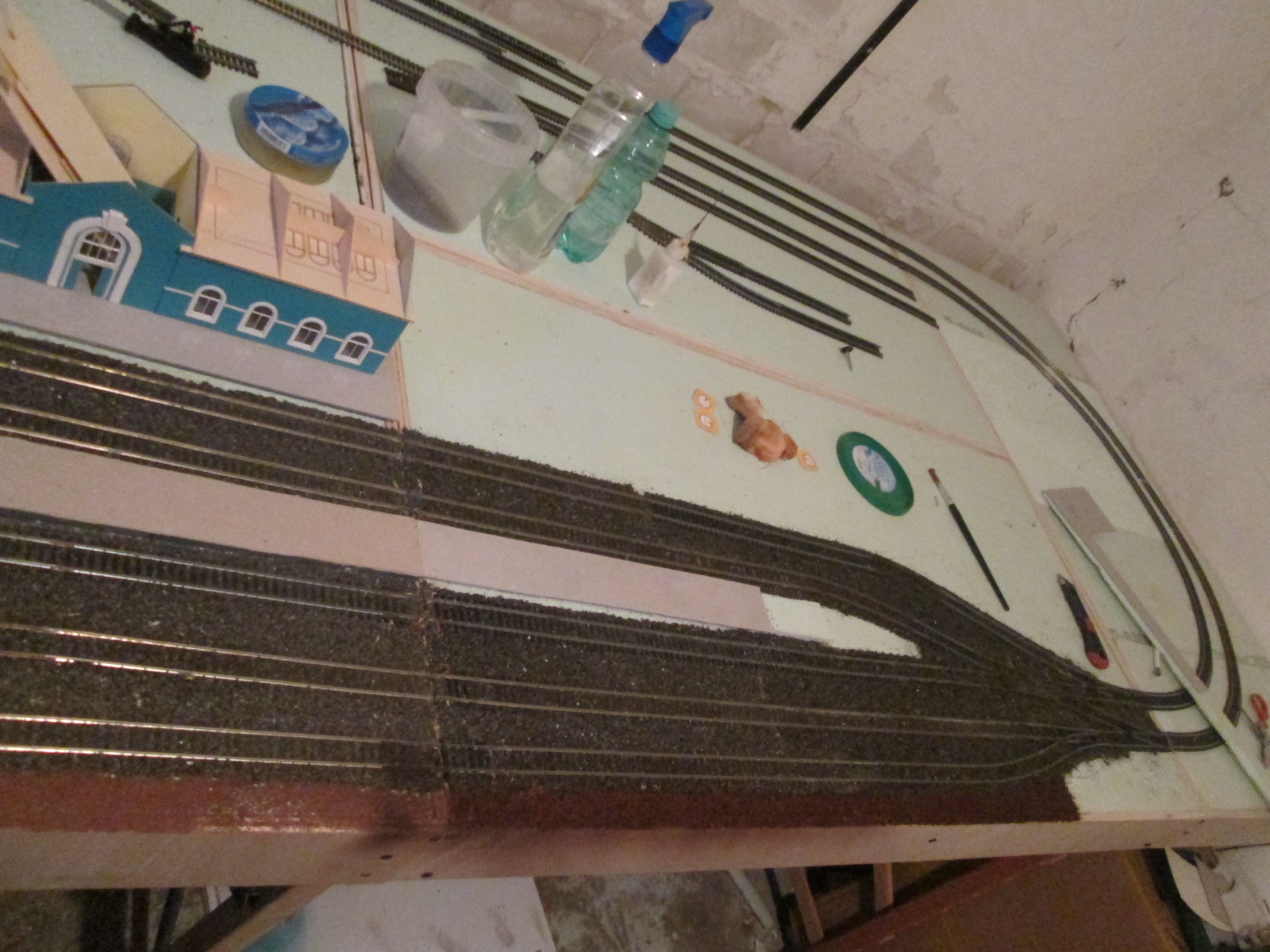

На фотографиях просматривается путевая схема макета - по сути овал в одной плоскости с путевым развитием станции. Это окончательный вариант?
Повідомлень: 1764
Has thanked: 8 times
Re: Это мой макет!
youdmit писав:На фотографиях просматривается путевая схема макета - по сути овал в одной плоскости с путевым развитием станции. Это окончательный вариант?
да, а на модулях возможно перепады? и так со стыковкой сложно все. но еще и перепады. а что предлагаешь ты? типа как у тебя? и пути уже приклеены.
