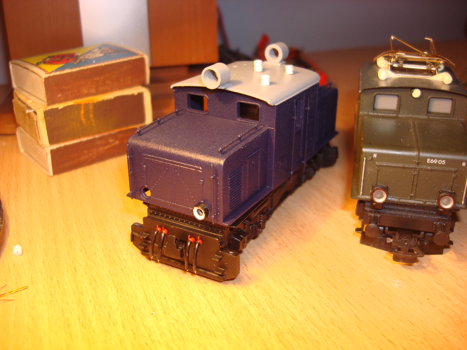

Фантазии на тему СЖД :oops: Простите,будет много фото.

Кажется, видел эту работу раньше... но снова впечатлен :shock: Глубиной проработки вопроса и внесенными изменениями.
К нему пару думпкаров бы... или рудничных вагонов. Короче, что-то промышленное. И будет бомба! Кстати, у Юр Саныча есть схожая (по направленности) конверсия. В общем, ваши с ним фантазии мне определенно по душе, не хватает только вагонов!

Виктор, спасибо за отзыв :idea: Вагоны придумаем на пару с ЮрСанычем :|

Промышленный Е69 одуренно сделан!Качество исполнения восторгают. :o
Вот это я понимаю подход к работе.Понравился массивный буферный брус
на морде лока.Он даже на модели выглядит тяжелым. :roll:

Мне тоже оч. понравился 8-)
Морда чем-то на ОПЭ-1 похожа. Суперская работа!
